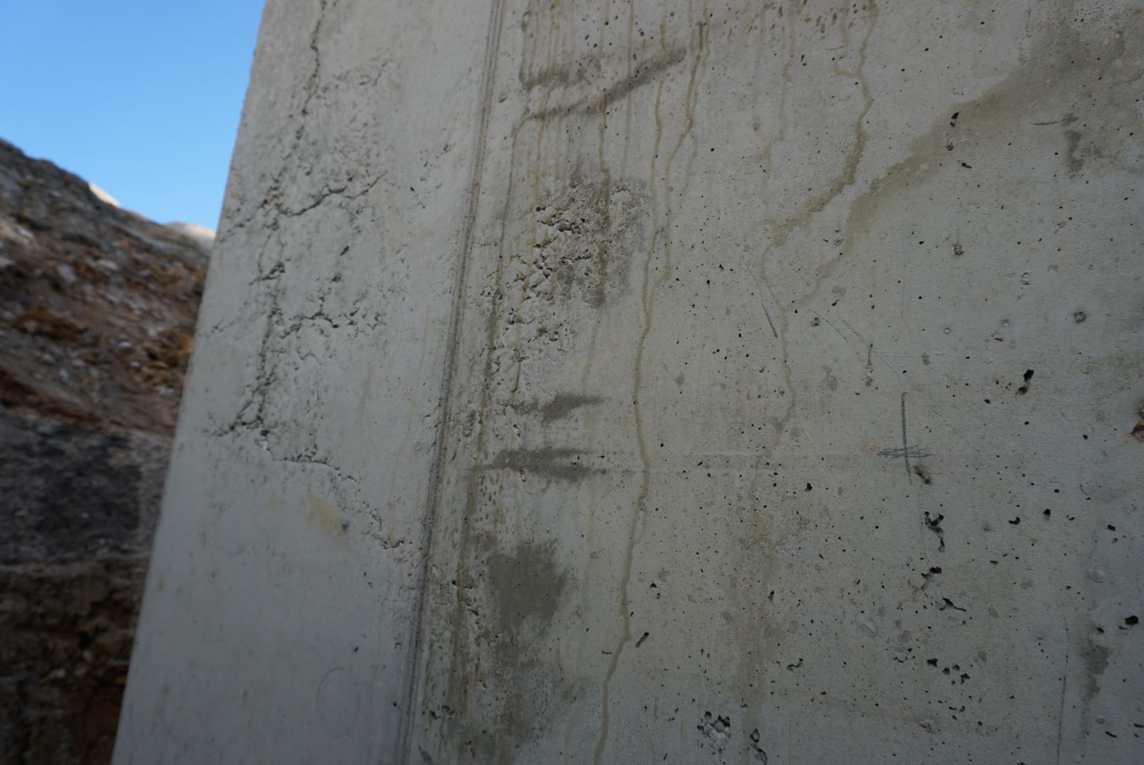

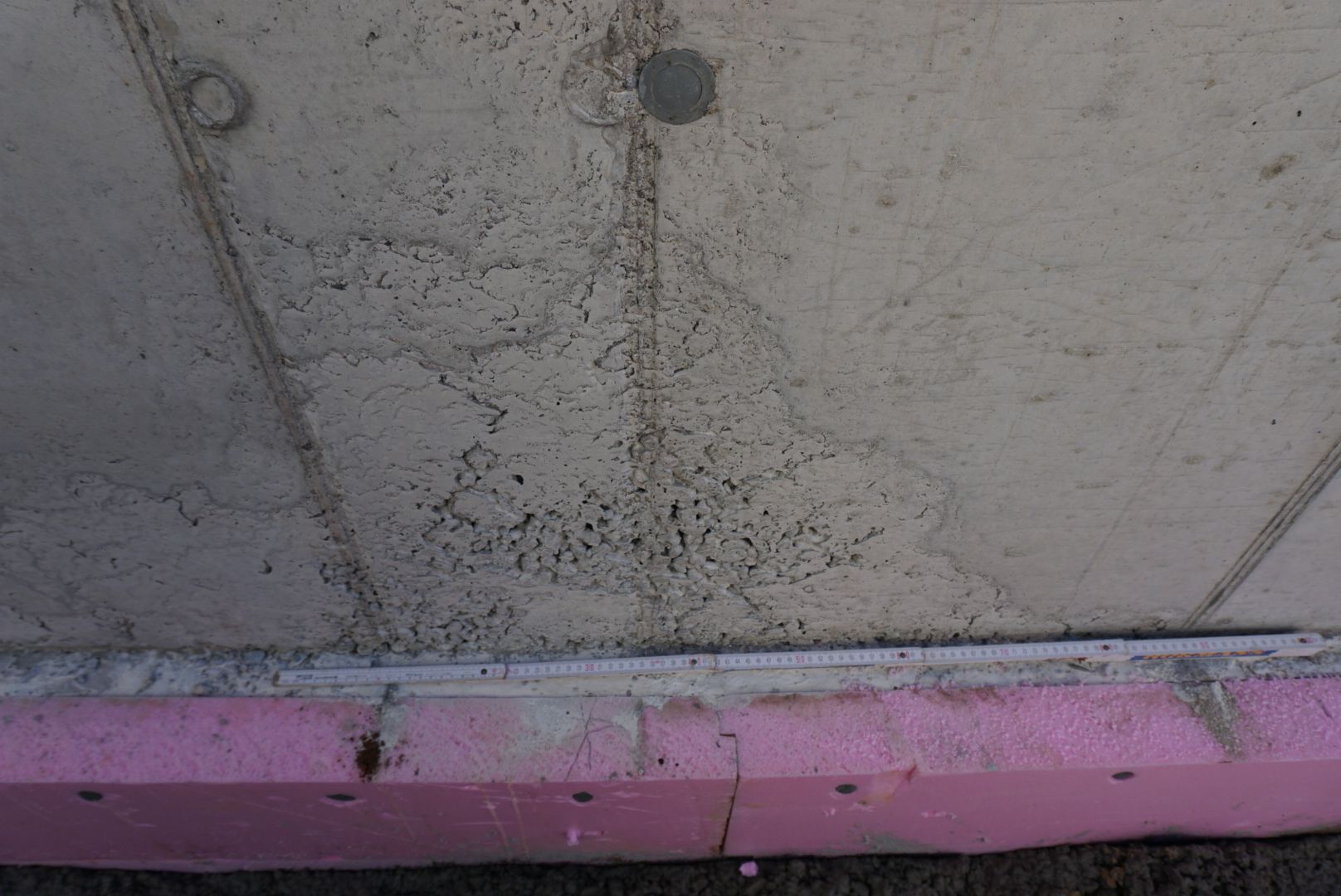

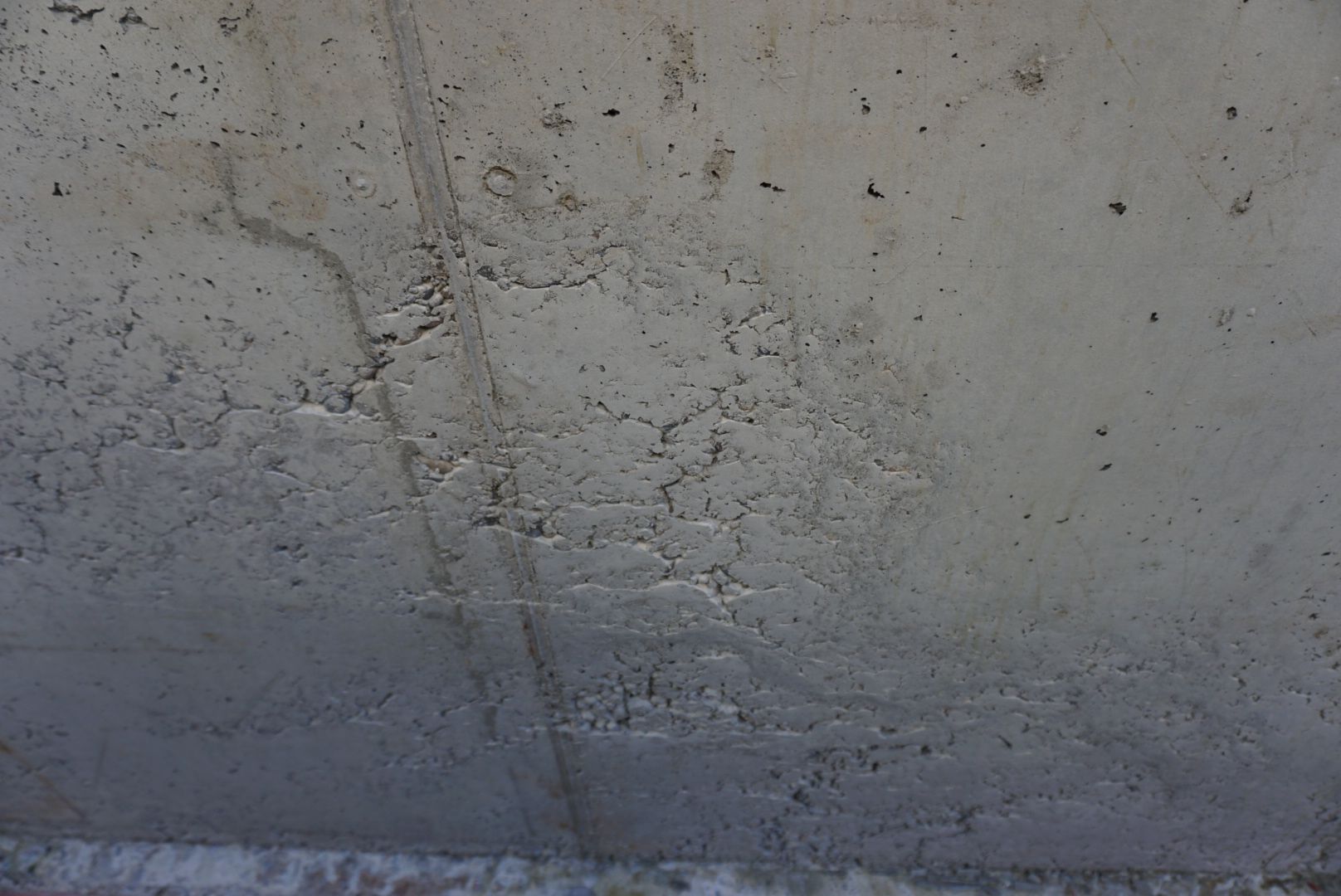

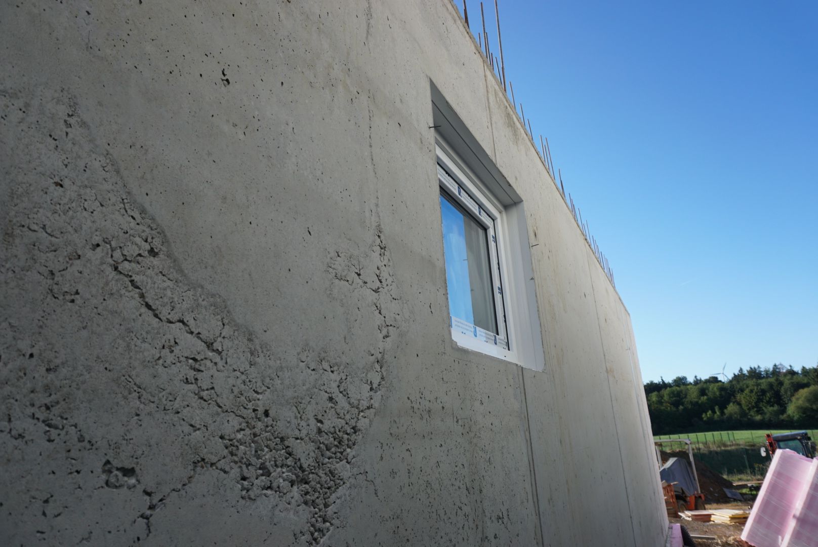

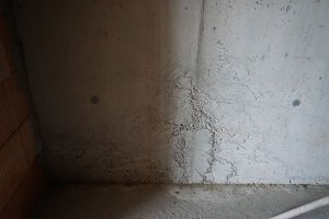

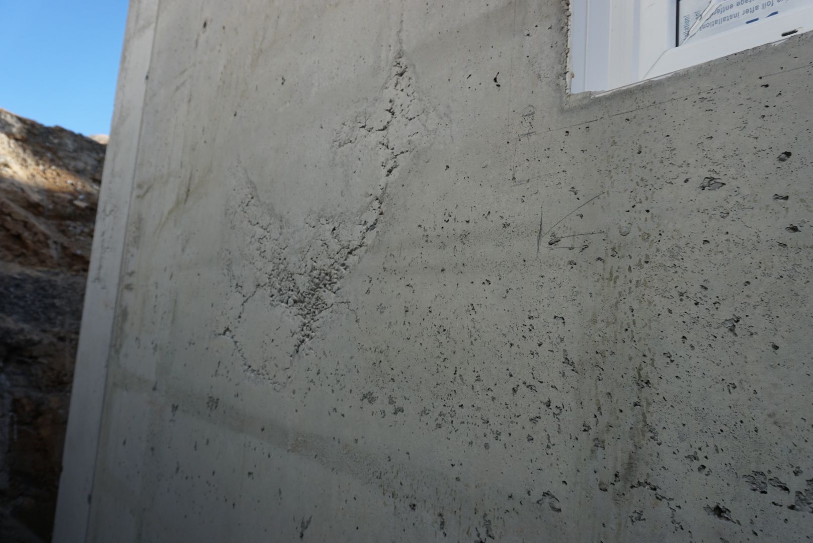

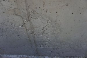

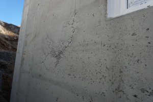

    Hallo Bauexperten,
    bei mir wurde ein Keller aus WU Beton erstellt. (Lieferschein: c25/30 WU)
    Das Haus steht am Hang. Im Bebauungsplan steht man soll Vorkehrungen gegen Hangwasser und Schichtwasser vorsehen.
    Bevor die Baufirma das ganze mit der Bitumendickbeschichtung und Dämmplatten beklebt hat, habe ich Fotos gemacht.
    Die Nester sind am Keller sowohl außen als auch innen zu sehen. (siehe Bilder im Anhang)
    Was ist eure Meinung dazu. Soll ich einen Bausachverständigen dazu einschalten?
    Vielen Dank.

    Alles eher harmlos finde ich.
    Übrigens ist ein Keller aus WU-Beton kein automatischer WU-Keller.
    Dafür muss dann schon das WU-Konzept bekannt sein.

    Das ist erstmal so.
    Ist es nun als WU beauftragt oder nicht?
    Wenn ja, definitiv Mangel!
    Oder doch 'schwarze Wanne'?

    Weiße Wanne ist im Auftrag nicht erwähnt. Fugenbleche/Abdichtungen zwischen Bodenplatte(ebenfalls WU Beton) und Wänden wurden jedoch verwendet.
    Auch eine schwarze Wanne wurde nicht beauftragt. Es wurde jedoch schwarze Bitumendickbeschichtung verwendet und damit die Dämmung festgeklebt.

    Das einzige was man dir raten kann ist der Gang zum Gutachter!!!
    SOFORT!!!
    1. Du hast keine Ahnung was beauftragt wurde.
    2. Du hast einen Schaden und kannst nicht entscheiden wie schlimm das ist.
    Laienmeinung: nachdem das Kiesnest am Fenster innen und außen "ähnlich" aussieht schwant mir übles...(Halt mal nachts außen ne Taschenlampe dagegen und schau von der anderen Seite "ironie off")

    Haben Die den nur die Dämmplatten mit Bitumenkleber angeklebt, oder vorher komplett mit Gewebe etc. mit Bitumen abgedichtet?
    Ich finde es noch immer nicht dramatisch.
    Man kann ja auch immer noch verpressen, falls es feucht wird.

    Wenn schon " man soll Vorkehrungen gegen Hangwasser und Schichtwasser vorsehen" geschrieben steht, MUSS eine Beschreibung der Abdichtung (wenn vorhanden) stehen, z.B. W 2.1 oder ähnliches.

    Dann tendiere ich eher zu WU Keller und dieser ist mangelhaft ausgeführt, d. h. Risse Verpressen lassen.
    Die verbrachte 'Dämmung' bzw deren Kleber gleich welcher Art stellt dann nur ein Zusatz dar und ist nicht im Sinne 'Abdichtungskonzept' zu bewerten auf die Konstruktion, denn dann stellt sich die Frage wie Fabian bemerkte wie wurde das den ausgeführt bzw mit welchen Aufbau und Material - was steht im Bodengutachten und Statik?
    Edit :im anderen Thread steht WU Keller, dort stehen auch Penta und ein Teil ist gemauert? Man sollte versuchen die Informationen dann doch gesamthaft zu geben.... wie ist der Übergang zum MW etc.... :mauer
    Kellerfenster bzw deren Zargen, Drainage etc
