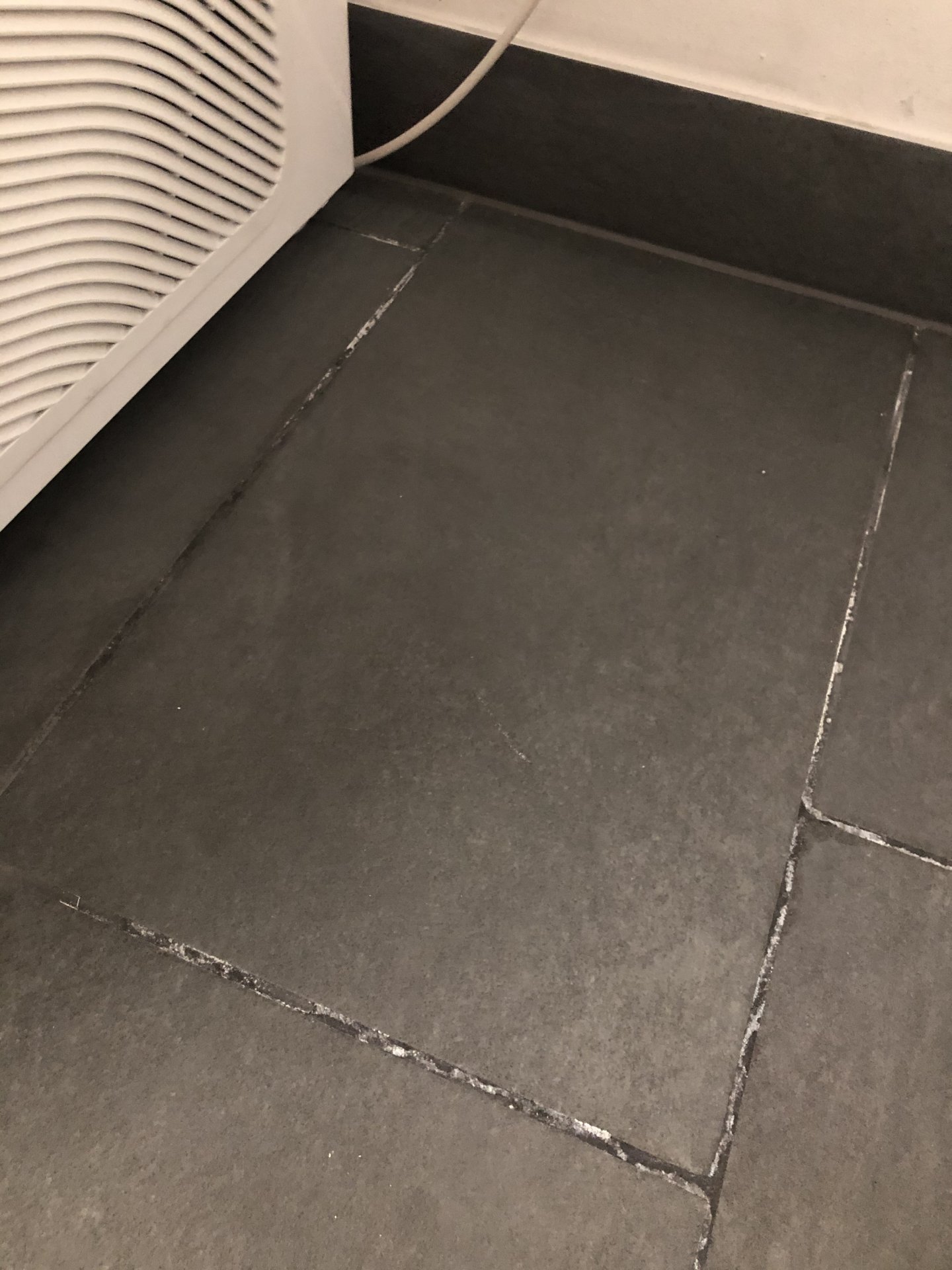

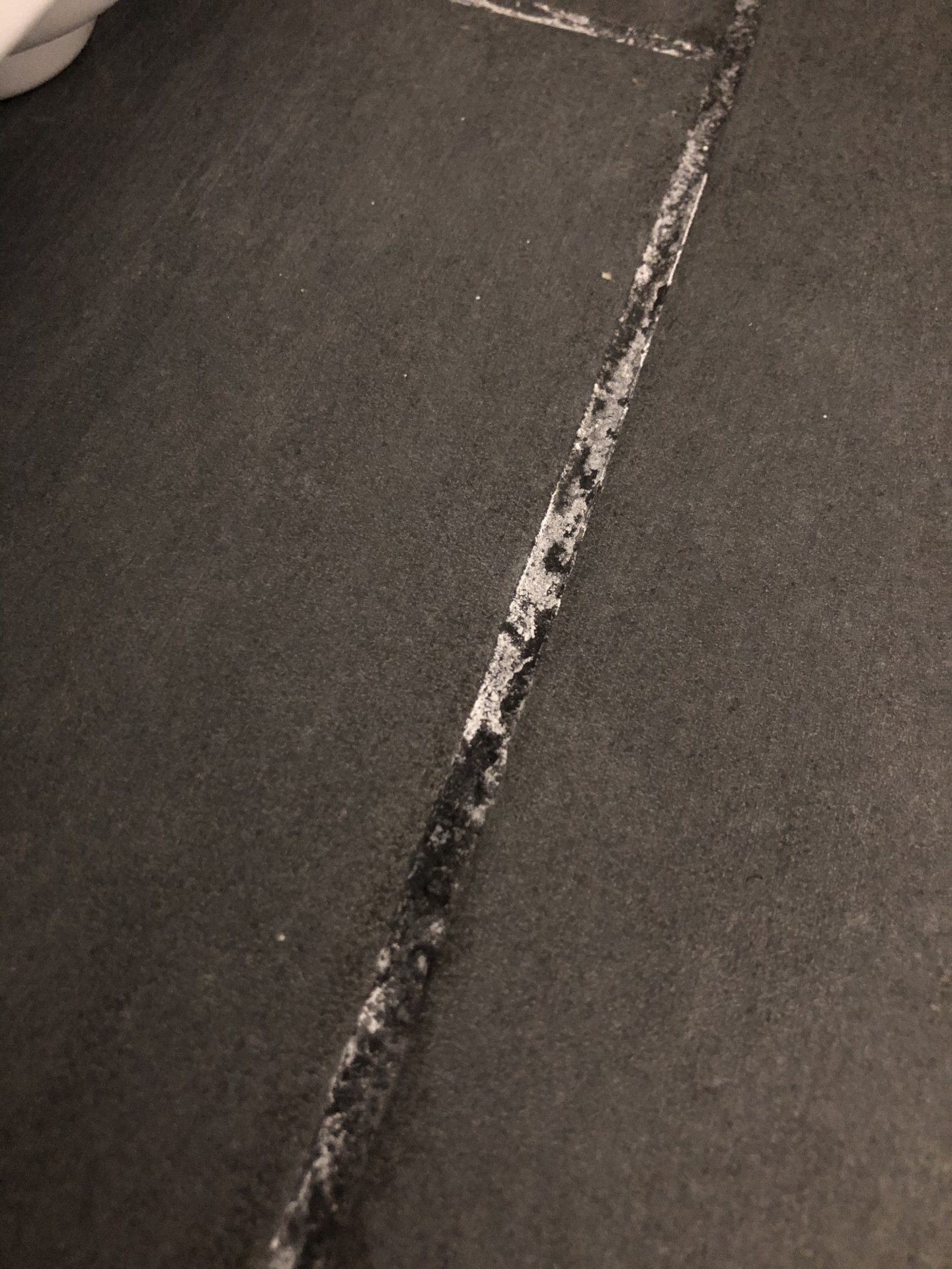

    Jetzt haben wir wieder eine Stelle mit Ausblühungen an den Fugen. Diese sind in dem Bereich auch dunkler und folglich feucht.
    Jetzt kommen wir zur eigentlichen Frage:
    Der Abdichter kommt jetzt um die Ecke und sagt, dass unter die Fliesen eine Abdichtung gemusst hätte. Frag mich aber warum davon nie die Rede war, auch nicht zu dem Zeitpunkt, als die Fliesen eh raus waren.
    Wie seht ihr das? Können die Ausblühungen durch diffundierende Feuchtigkeit entstehen?

    Hier noch zwei Bilder:

    Du würdest also auch von einer erneuten Undichtigkeit ausgehen anhand der Ausblühungen? Diese beschränken sich aktuell auf ca 1qm.
    Diffundierende Feuchtigkeit würde ich als Laie auf der Ganzen Kellerfläche erwarten.
    (Das Wasser steht dauerhaft min. 30 cm oberhalb FFB Keller)

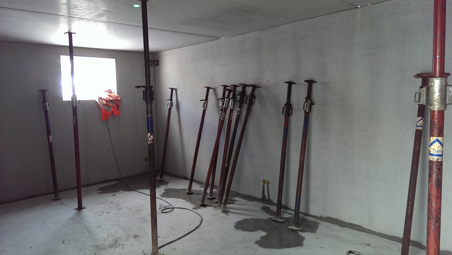

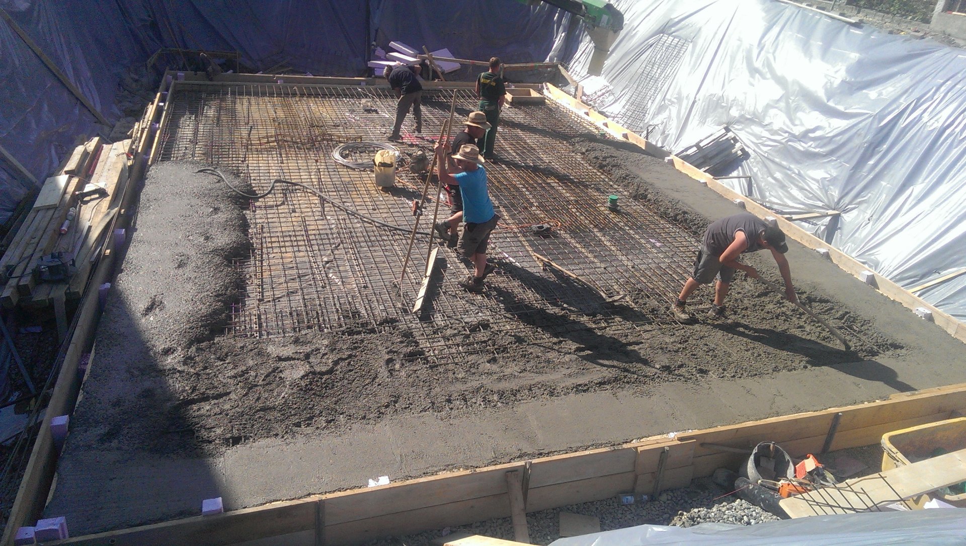

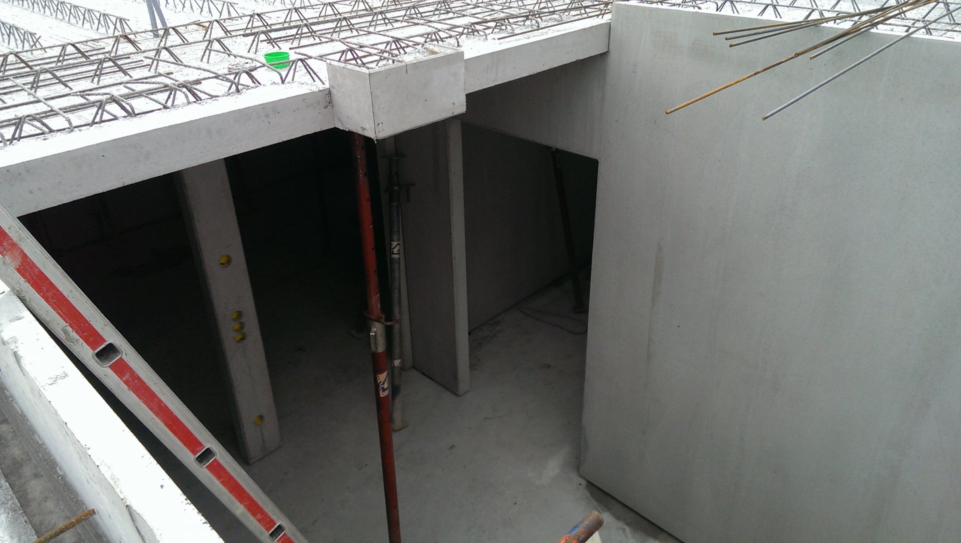

    Auf dem Bild ist der Randbereich des Kellers zu sehen. Aus „Faulheit“ wurde hier ein Ring betoniert, aus dem Wegen nahendem Feierabend sogar nur ein U wurde.
    Da die Fertigelemente auf einer Art umlaufenden Stufe stehen (tiefer als FB Keller) wurde zuerst die untere Ebene gegossen, da dies einfacher ist zu schalen...
    Das Bild zeigt Tag 1 kurz vor Feierabend. Das besagte U aus Beton ist schon gut zu erkennen.

    Gibt’s ein Bild von den Fertigteilen.
    Diese Abstandshalter aus Kunststoff würde ich bei mir nicht bei einer WU-Bodenplatte akzeptieren.

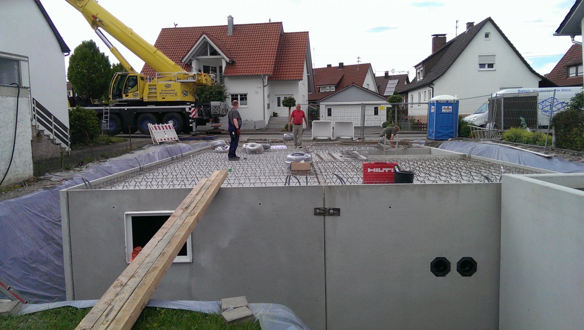

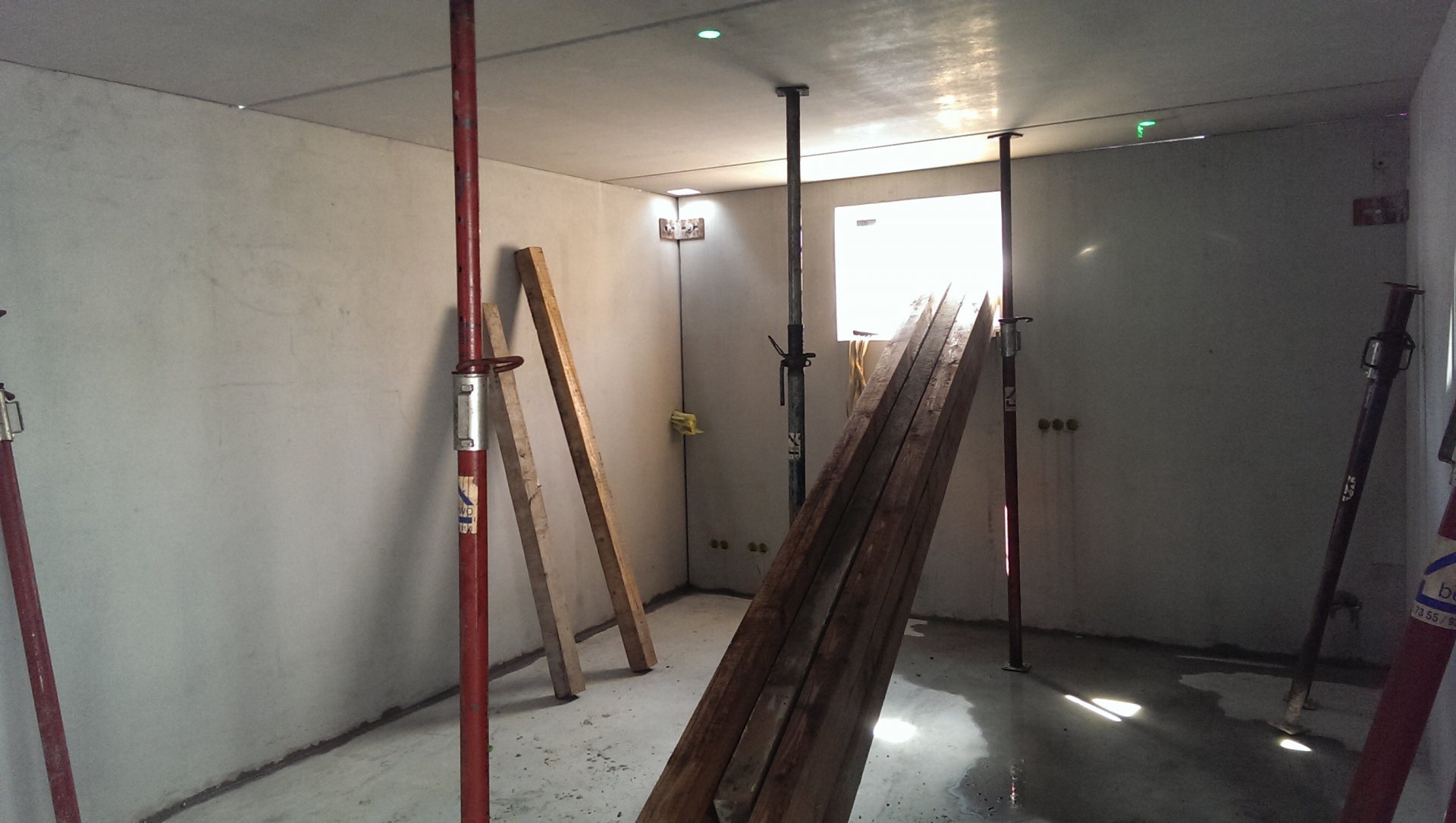

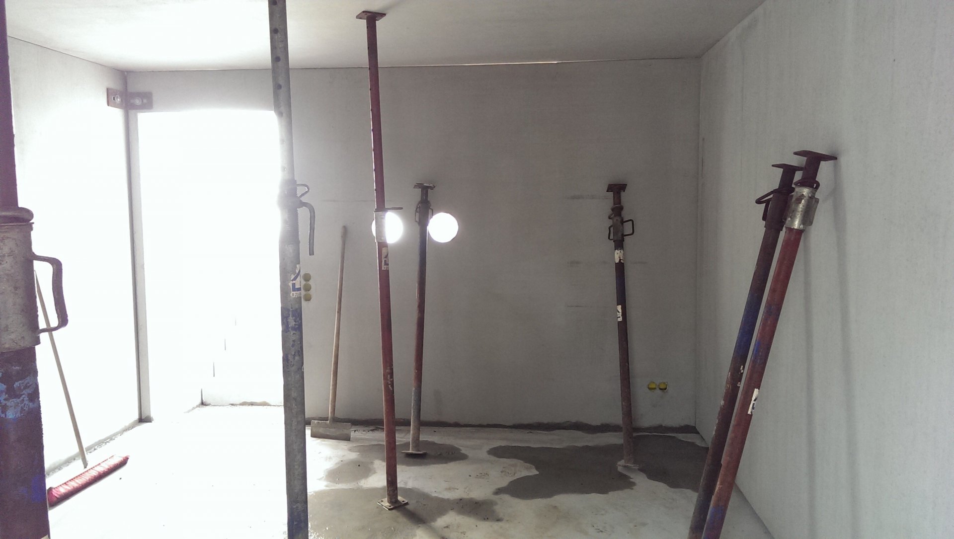

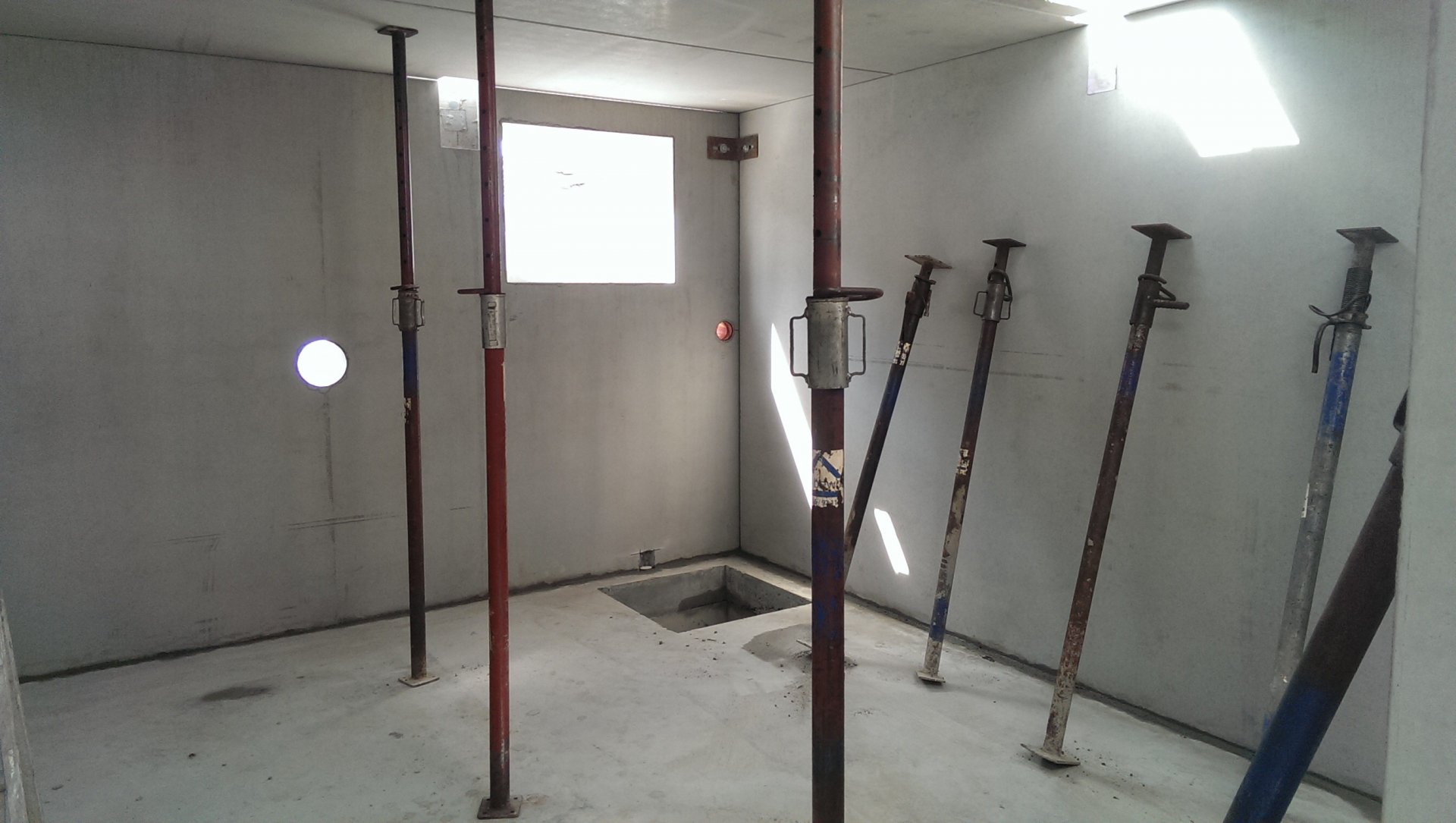

    Hier ein paar Bilder, mehr/bessere hab ich auf Anhieb leider nicht gefunden.

    Also für mich ist das kein richtiger WU-Keller.
    Das aufsteigende Wasser aus der Bodenplatte muss dann halt durch verpressen gestoppt werden.

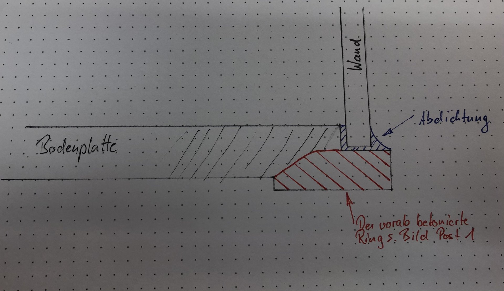

    Ich habe mal aufskizziert, wie die Außenwände ausgeführt sind:
    Der Rote Teil müsste in einem Guss mit der Bodenplatte gefertigt werden. Da dies nicht der Fall war, ist es jetzt vermutlich undicht.
    Es wurde mehrfach verpresst, aber ich hab eben wieder die Ausblühungen an den Fugen (aktuell nur auf ca. 1qm).

    Der Rohbauer schuldet eine Abdichtung gegen Lastfall drückendes Wasser. Wie er das herstellt ist seine Sache.
    Ob die Bodenplatte "WU" ist oder aus Sand spielt eigentlich gar keine Rolle.
    Offensichtlich ist die Abdichtung nicht vollständig/fachgerecht, sonst hättest du ja keine Probleme.
    PS. Wann wurde gefliest und wurde eine CM Messung vorgenommen?
    Bodenplatte kann schon 1-2 Jahre noch Feuchte abgeben, auch wenn sie dicht ist.
    Sieht aber dann normal NICHT so aus wie auf den Bildern hier.
    Würde behaupten hier ist der Übergang Bodenplatte - Aufsteigende Wand nicht sauber abgedichtet.

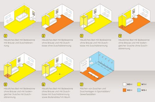

    9CF3CB5B-AB68-4E49-B4D1-12AEE02B7E14.jpeg Also nochmal zurück zu den Formalitäten:
    Eine Abdichtung unter Fliesen kommt vereinfacht gesagt bei Bodenabläufen oder bodengleichen Duschwannen. Es gibt lustige Bilder der DIN 18534 (siehe Anhang).
    Jetzt kannst Du also selbst erstmal ermitteln, ob die Abdichtung gemäß Fliesen-DIN gefordert gewesen wäre.

    @Fabian Weber: Deine letzte Antwort verstehe ich nicht ganz.
    Willst Du damit sagen, dass ich keine Abdichtung nach Fliesen-DIN brauche, wenn ich keine „Nasszelle“ fliese?

  15. #15 Fabian Weber, 18.02.2021
    16.604
    6.627
    Ja genau, wenn Du zum Beispiel den gesamten Keller fliest oder Deinen Hobbyraum, dann kommt da in der Regel überhaupt keine Abdichtung hin.
    Abdichtung halt eher dort, wo Wasser von oben kommen kann, z.B. Bäder.
