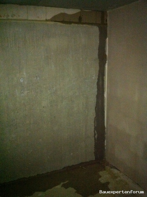

    Hallo Forum,
    wir haben eine Weisse Wanne bestellt, und einen WU-Keller bekommen, bei dem zwischen Decke und Wand noch eine Steinreihe Kalksandstein gemauert wurde. Diese Steine sind nach jedem Regen etwas feucht. Ist der Keller überhaupt eine WU-Keller wenn dort gemauert ist? Kommt uns irgendwie komisch vor. [​IMG]
    Darf das so ein? Die Steinreihe liegt auf jeden Fall im Boden...

    Wie hoch kann das Wasser steigen? Wenn die KS Reihe oberhalb der Anfüllung ist: Kein Problem. (Wenn das Wasser nicht so hoch steigen kann...)
    Trotzdem: Ist es ein WU Keller oder eine Weisse Wanne? Der WU Keller benötigt zusätzlich eine äußere Abdichtung (Kein Diffusionsschutz, wie bei WW)
    Wie sieht es von Außen aus?
    Was sagt der Architekt?

    Das stimmt so nicht. Denn auch wenn das Wasser nicht so hoch 'steigen' kann, muss im Fall von Mauerwerk 'was' gemacht werden; halt entspr. Schwarzabdichtung z.B. Das bräuchte ich bei einer 'richtigen' weissen Wanne nicht.
    Hier sind die Wände wohl zu tief betoniert worden. In die Pläne schauen wie das Soll ist.

    Mangel kann sich ergeben:
    1. Aus Abweichung zwischen Bau-Ist und Bau-Soll.
    Wenn eine WW oder ein WU-Keller ( sind allerdings zwei verschiedene Bauweisen, den Unterschied sollte man schon kennen oder keine Fachbegriffe verwenden ) beauftragt worden ist,
    = Bau-Soll
    dann ist das im Grundsatz so zu verstehen ( auszulegen ), dass die Außenwände des Kellers vollständig aus Beton bestehen sollten. Anderenfalls wäre es eine Mischkonstruktion, die als solche ungewöhnlich und ohne ausdrücklichen Hinweis nicht zu erwarten ist.
    Ist aber nur eine erste Einschätzung aufgrund der schlagwortartigen Beschreibung der beiden Bauweisen. Es kommt auf die Leistungsbeschreibung zum Vertrag und die bei Vertragsabschluß vorhandenen Unterlagen an.
    Angenommen aus dem Vertrag ergibt sich in Richtung zur vorstehenden Ersteinschätzung nichts Gegenteiliges: Dann wäre die Aufmauerung auf der Betonwand
    = Bau-Ist
    eine Abweichung vom Bau-Soll und damit ein Baumangel.
    2. Unabhängig hiervon hatte der Keller jedenfalls dicht zu sein. Ist er aber nicht. Er funktioniert nicht; es dringt Wasser/Feuchtigkeit ein. Also hat er in jedem Fall einen funktionalen Mangel.
    Den hat der Unternehmer zu beseitigen > Aufforderung zur Mangelbeseitigung.
    Wie der/die Mängel fachgerecht zu beseitigen ist/sind, sollte angesichts der schwerwiegenden Schadensbilds unter Hinzuziehung eines eigenen Sachverständigen geklärt werden. Wenn Mangel 1 und Mangel 2 kumulieren, dann würde selbst nach Beseitigung von Mangel 2 noch eine deutliche Wertminderung verbleiben. Denn ein Betonkeller ( WW oder WU-Keller ) kann das dann auch durch Nachbesserung nicht mehr werden.

    ich habe mir nochmal die Unterlagen vom Architekten angeschaut. Der Keller war als Vollbetonkeller (ohne KS Reihe) in der Planung. Während dem Bauen hat er die Pläne geändert und dort ist dann die KS-Reihe zu sehen. Gibt es denn keine Vorschrift wie ein WU-Betonkeller zu bauen ist? Kann der Architekt wirklich alles machen? Mit uns war die Änderung nicht abgesprochen und wir als Bauherren wären nach genauen Studieren der Pläne mit der Änderung auch nicht einverstanden gewesen. Was kann man tun?

    Insgesamt gesehen für mich ein Mangel ( da anders bestellt als später ausgeführt , s. Eric).
    Sehe auch keine Notwendigkeit für diese Vorgehensweise außer dass man gepennt hat beim Einschalen oder betonieren.

    Dann kann ich nur raten: Mängelbeseitigung einfordern und solange keinen cent mehr zahlen. Mängelbeseitigung m.E. nur durch Abriss, ich zumindest möchte wenn ich weiße Wanne bestelle dann nicht unten weiß und oben schwarz (nachträglich) und dazu hoffen und bangen, dass es dicht bleibt.
