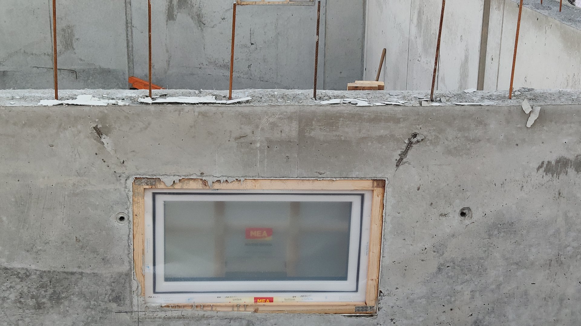

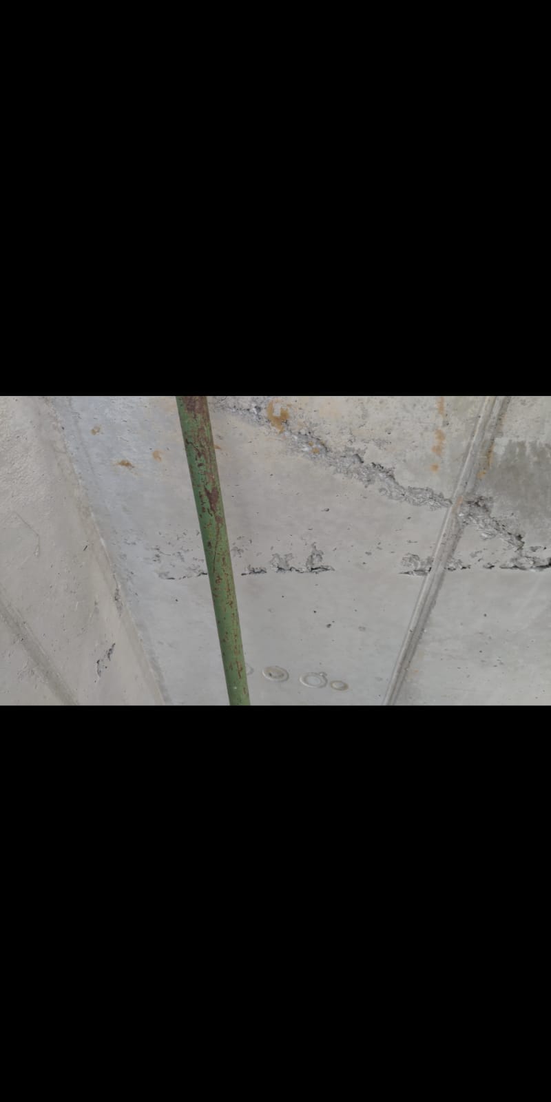

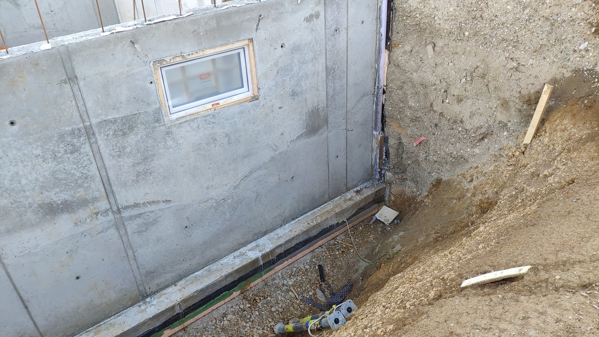

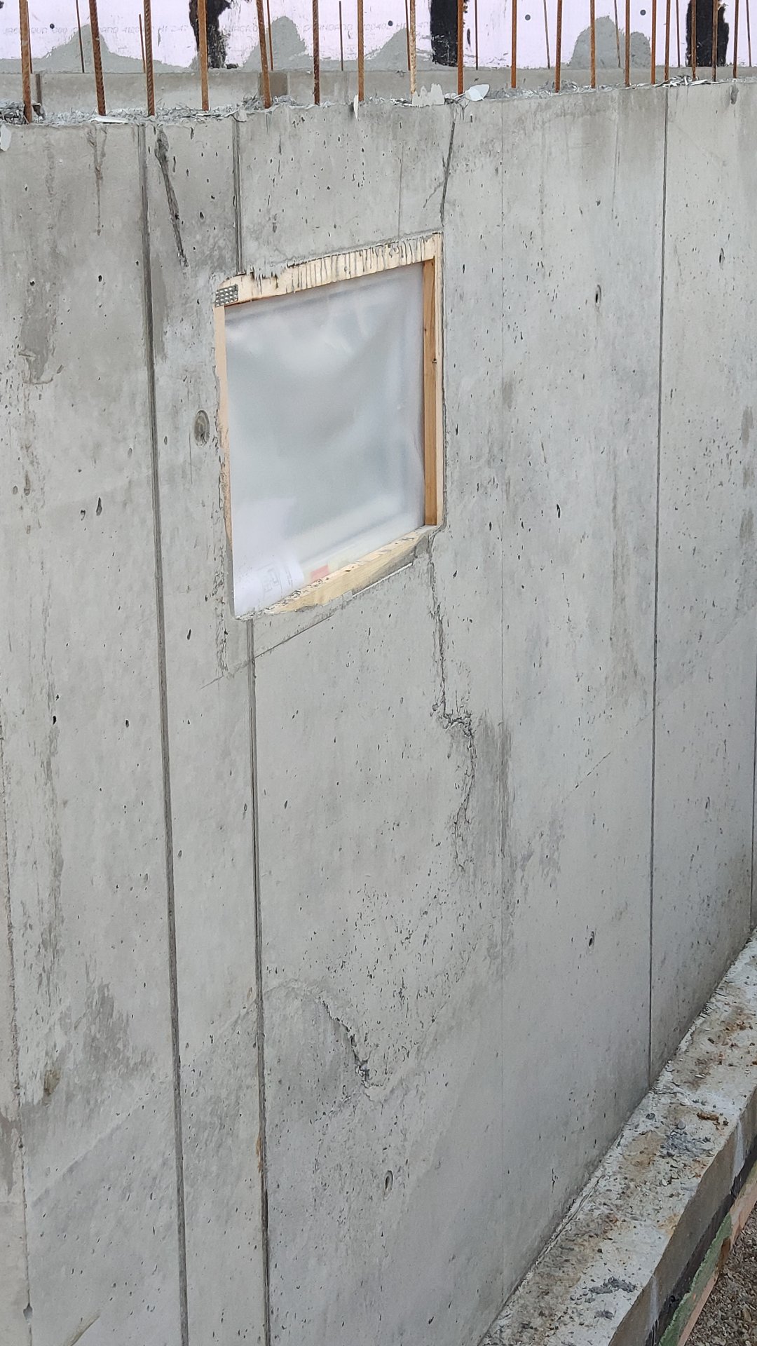

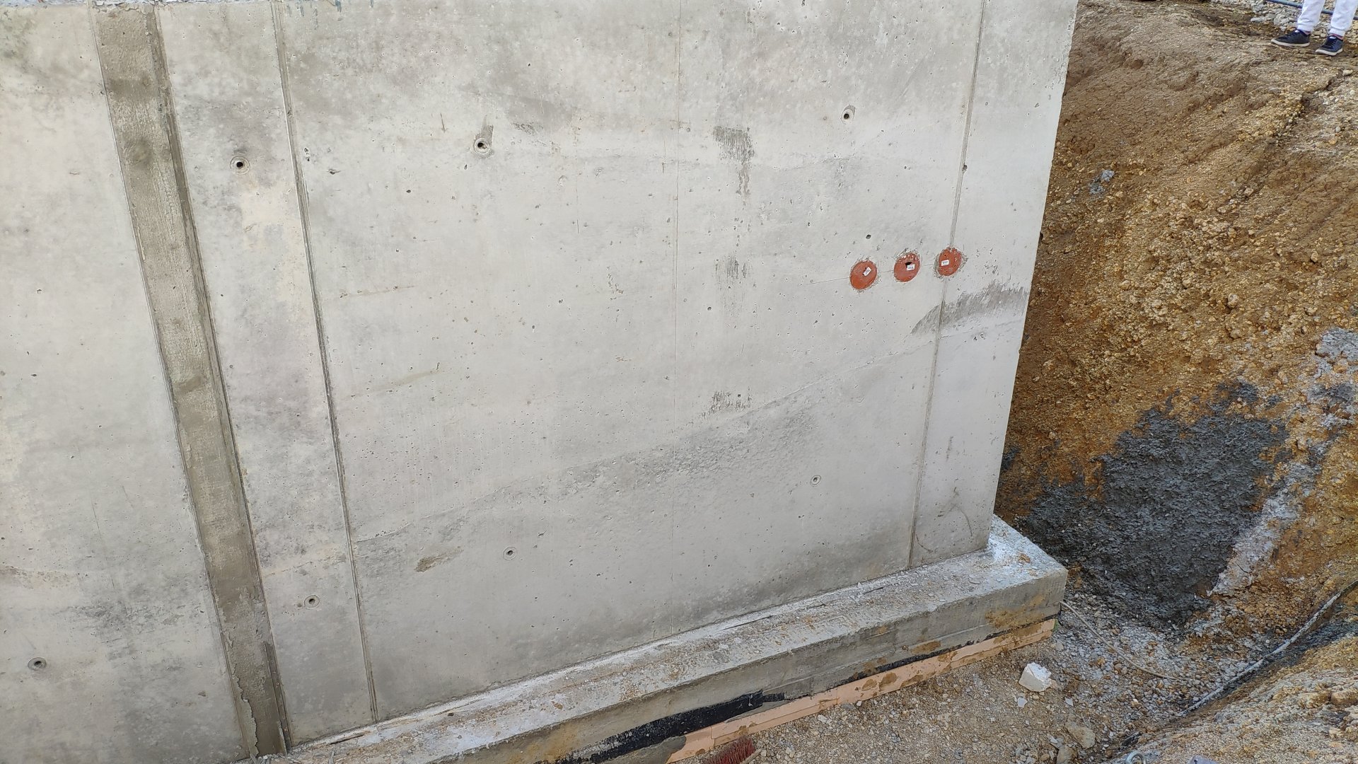

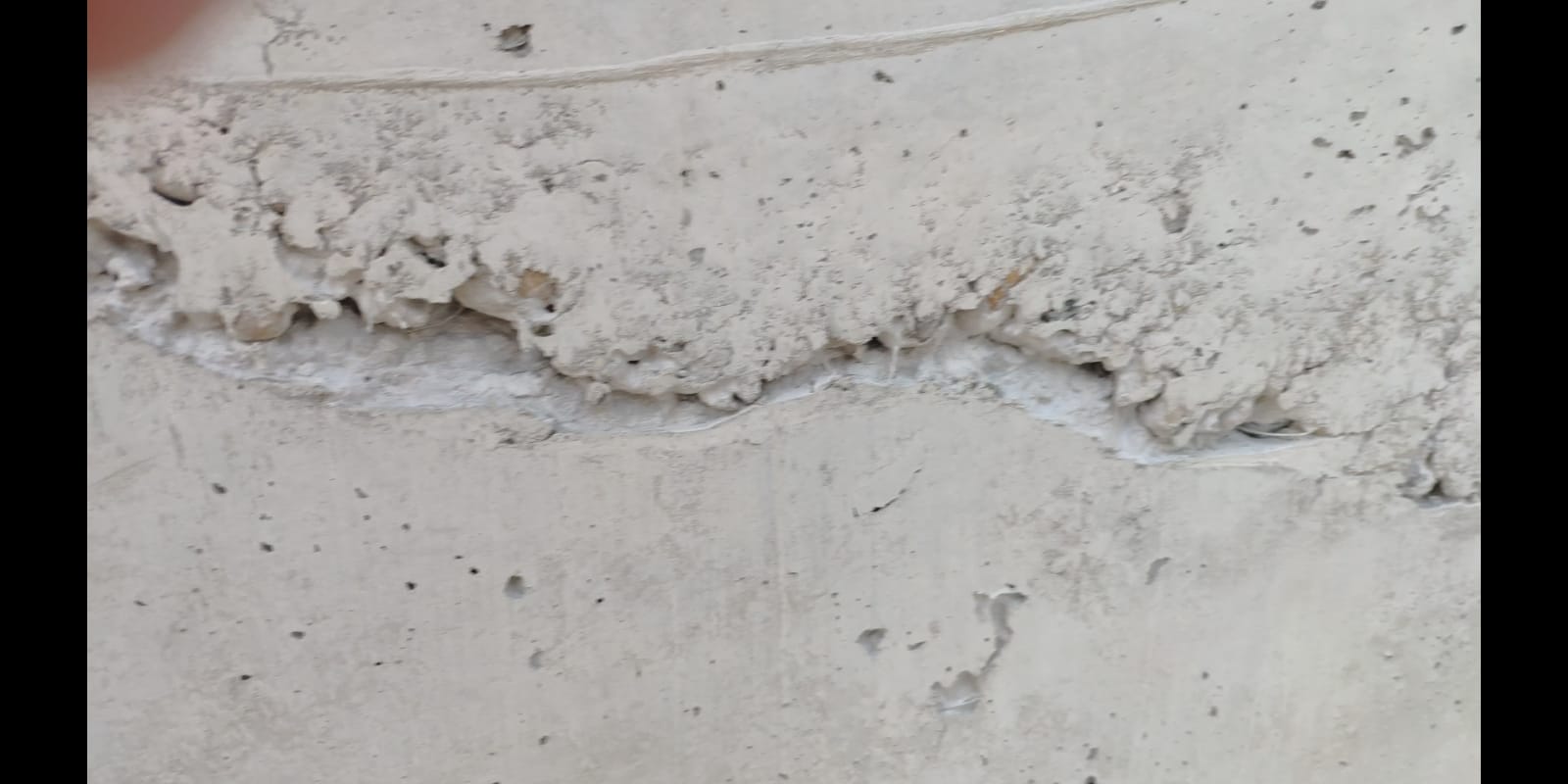

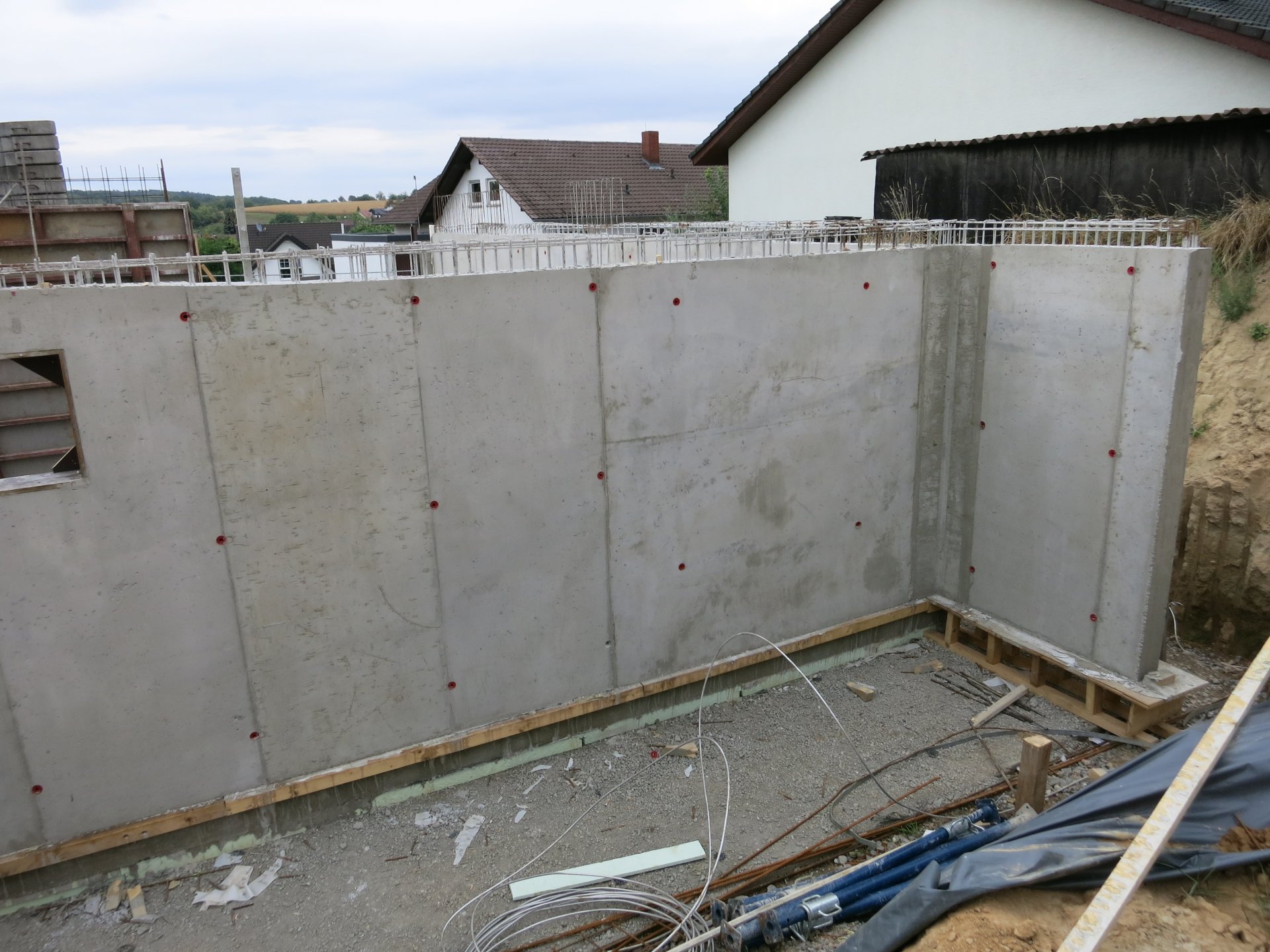

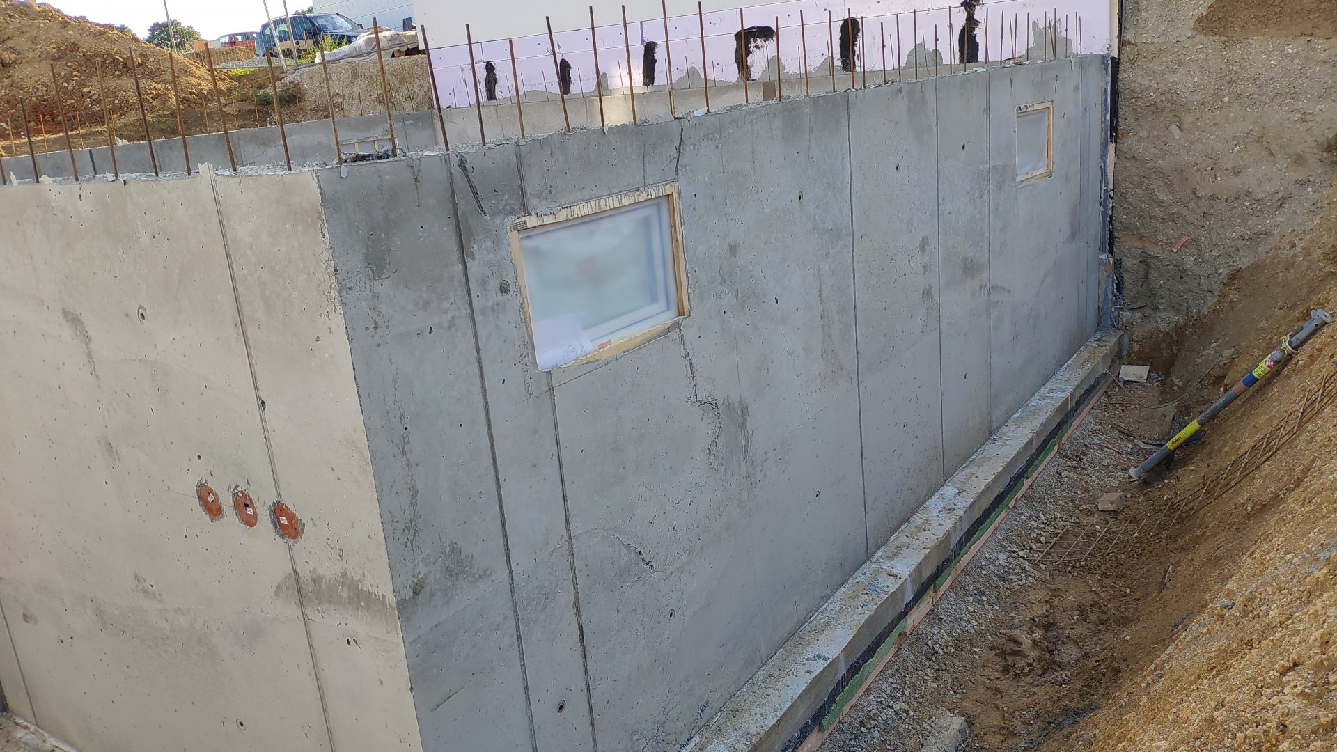

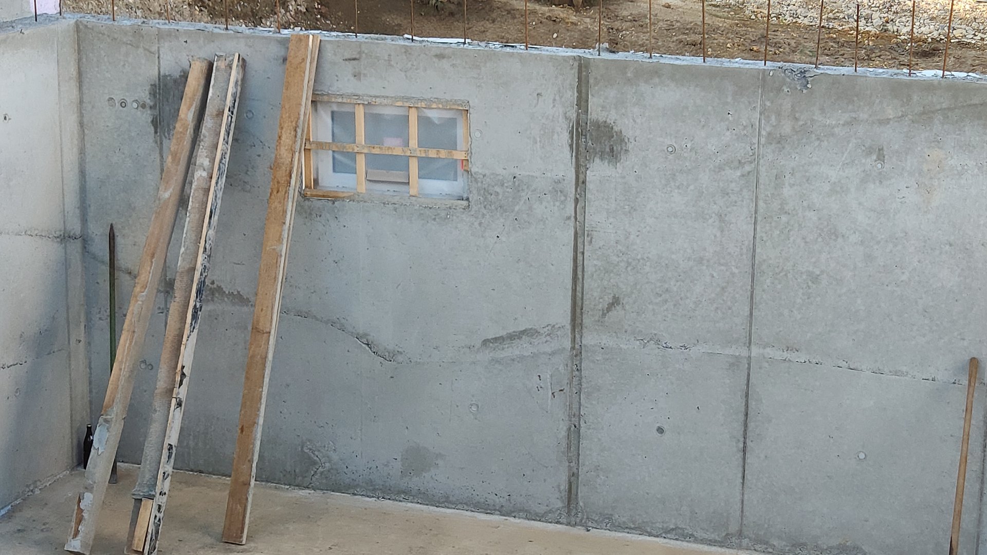

    Guten Tag liebe Bau-Experten :-)
    Meine Frau und ich sind seit kurzem auch Bauherren und nach den ersten Schwierigkeiten wurde gestern unser WU-Keller gegossen.

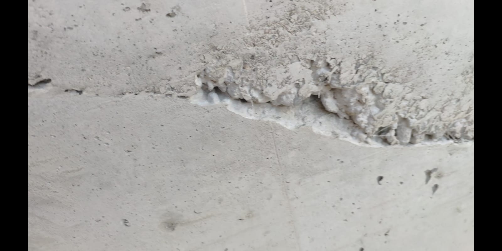

    Heute wurden dann die Schalungen abgenommen und als wir uns das Ganze so angesehen haben, haben wir das Gefühl bekommen, dass das nicht richtig aussieht. Auch im Vergleich zu anderen Kellern bzw, betonierten Wänden ist unser Keller sehr inhomogen und es gibt viele "Risse", Fugen und Übergänge von scheinbar früher getrocknetem Beton zu frischerem. Ich würde zur Veranschaulichung gerne ein paar Bilder anhängen.
    Morgen werde ich mit dem Bauleiter das Gespräch suchen um zu klären ob das so passt oder nicht.
    Da der mir viel erzählen kann, hatte ich die Hoffnung, mir hier schon mal den ein oder anderen Tipp abzuholen, wie ihr das so seht.
    Haben keine Lust, dass uns versichert wird, dass das so ok ist, aber wenn es dann doch mal mehr regnet wir Wasser im Keller haben.
    Danke für Eure Tipps vorab und viele Grüße

    Das ist Technisch leider nicht in Ordnung.
    Was für ein Lastfall liegt vor?
    Beton Keller nach WU-Richtlinien?

    Deutlich ein Betonieransatz zu sehen- Verpressen lassen. Auf einen Foto liegt Stabstahl auch weit aussen.
  4. SIL
    10.888
    4.220
    Ja wenn ich die paar Anschlüsse oben sehe zweifel ich auch stark an der WU Richtlinie.

    Ich glaube das es ein Keller mit WÜRDE-Beton ist aber keine WU-Konstruktion. Dafür kommt mir die Bewehrung viel zu wenig vor.
    Welcher Entwurfsgrundsatz nach WU-Richtlinie wurde denn gewählt?
    Die haben es nicht geschafft, an einem Tag alles zu betonieren?

    Der Keller wurde an einem Tag gegossen. 15 bis ca. 19 Uhr.
    Bezüglich Lastfall ging es um Drückendes Sickerwasser.
    Das man das Eisen teilweise bis außen sieht ist mir auch aufgefallen.
    Was würdet ihr uns empfehlen als weiteres Vorgehen?
    Auf jeden Fall auf Nachbesserung bestehen? Sofern das überhaupt möglich ist?

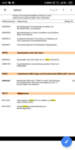

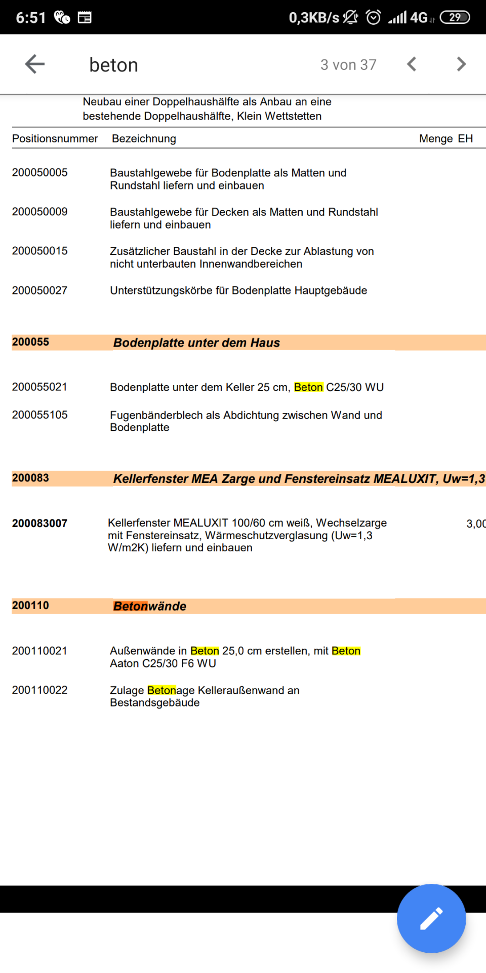

    Anbei auch noch ein Bild zum verwendeten Beton laut Angebot.
    Edith: gerade an der Baustelle erfahren dass es F3 Beton war kein Aaton wie im Angebot weil wir an eine bestehende DHH anbauen.

    Naja von einer WU-Konstruktion steht da erstmal nichts.
    Zur Not von außen nochmal schwarz abdichten.

    Es steht da kein WU Keller, ja. Es sind aber explizit WU Beton und Fugenbleche angeboten. Das ist eine Feinheit, ja. Aber:
    M.e. Indiz,dass zu wenig Eisen für WU Beton drin ist, mangelhafte Betonüberdeckung, massig Kiesnester, diese wirklich blöde Kante vom Anbetonieren.
    Alles in allem waren da keine Betonbauer am Werk, die wissen was sie tun. Ein Gutachter könnte sich lohnen.... Just my 2ct

    Also dein Keller ist sicherlich kein WU Bauwerk mehr, ohne zusätzliche Abdichtungen wirst du einen Wasserdurchtritt nicht verhindern können.
    Verpressen ist meiner Meinung nach auch keine Lösung wenn ich mir die Bilder so ansehen. Die Wände sind nicht einmal für eine "normale/nicht WU" Wand akzeptabel. Ich würde an deiner Stelle auf jeden Fall einen Gutachter hinzuziehen und für den Keller vorerst keinen Cent zahlen. Da haben deine Betonbauer ganz schönen Mist gebaut.

    Mal abgesehen, dass sich die Schüttlagen beim Betonieren abzeichnen und es Kiesnester gibt. Mit der offensichtlich geringen Bewehrung wird die Rissbreitenbeschränkung die es für eine WU-Konstruktion benötigt doch niemals gegeben sein. Daher WU-Beton und Ausführung hin oder her, muss denke ich doch als Lösung alternativ abgedichtet werden...

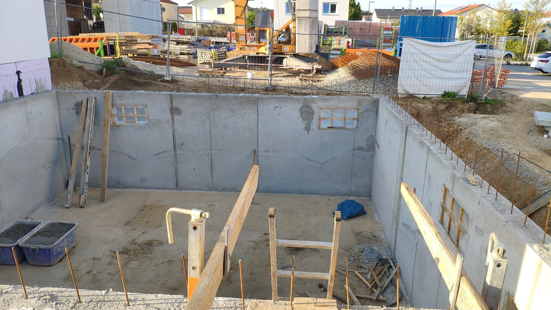

    Eine Frage dazu: Woran erkennt man das mit der geringen Bewehrung? Man sieht ja eigentlich nur die Eisen die oben rausstehen, die der am Ende vom Betonieren erst reingesteckt hat (ca. 50 cm Stangen)?
  20. #20 Bauinteressierter, 23.08.2019
    Bauinteressierter
    Bauinteressierter
    24.04.2019
    31
    Mal als Beispiel ein Foto vom gleichen Zustand bei unserem BV. Vielleicht siehst du den Unterschied jetzt :-)
