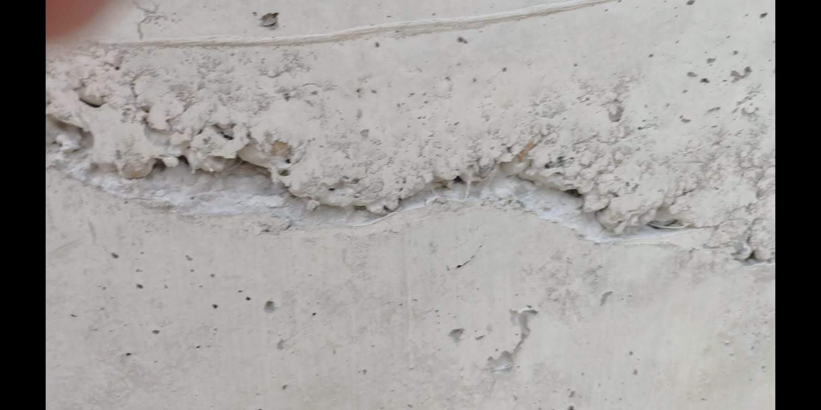

    Jetz behauptet mein Bauträger, das wäre nicht zu wenig Bewehrung, da sie einen Faserbeton genommen haben, brauchts nicht so viel.
    Danke für das anschauliche Bild, und ja ich erkenne den Unterschied :-D Wie gesagt bei uns sind sie am Ende einmal außen rum gelaufen und haben diese Eisenstangen reingeschoben von oben.

    Du müsstest mal herausfinden was wirklich eingebaut wurde Aaton ist ja ® mit Faser wäre es faton - ist der basic Aaton eingebaut? Auch in F6 auch dieser ist nicht einfach zu Betonieren, waren Sie beim Betonieren dabei? Normal benötigen alle F6 Betone Schütten bzw ist der Fliesverhalten anders gegen über den Standard Einbau.Ist der Vertrag nach der Änderung Januar unterschrieben, also mit der erweiterten Haftung bzw Anspruch des Erwerbers gegen Errichter - dann steht Ihnen die Statik eh zu auch beim BT.
    Bauvertragsrecht nach 01.01.2018.

    Also Aaton Beton F6 war geplant, wie es im Angebot steht. Nun hat die ausführende Firma aus Gründen (keiner kennt sie) beschlossen, das Ganze mit F3 Beeton (keine Ahnung wie man das schreibt) ausgeführt. In dem angehängten Bild sieht man schon Fasern, wie ich finde.
    Ich war selbst teilweise beim Betonieren dabei, aber auch nur zeitweise am Ende. Da wurde aber genau die "schlechte" Ecke fertig gemacht.
    Bezüglich Haftung gibt es jetzt eben das Bedenkenschreiben des BT an den Errichter. Damit habe ich erstmal nichts zu tun meint der BT.

    Wenn dies im Vertrag oder im Exposé steht/stand ist dies auch so herzustellen - eine Abweichung ist immer nur bedingt durch Statik/Brandschutz erlöschen AbZ etc zulässig, es sollte doch dringend ein SV/Gutachter sich dies anschauen, correct ist bis zur Fertigstellung, ist die Mangel freie Herstellung Sache des Errichter d. h. Aber nicht das hier aus einer WU eine schwarze iewas gemurkst wird, insbesondere sind ja Bauteile auch später nicht einsehbar und wer verlässt sich gerne dann auf 'ein Wort'....
