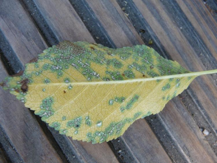

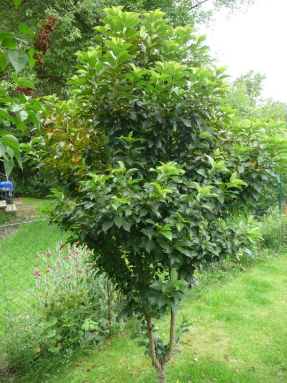

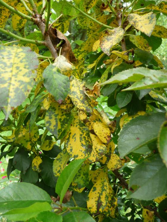

    Da wir den Kirschbaum im Falle einer Krankheit gerne erhalten möchten und uns eventuell ein paar Wühlmaustipps erhoffen stelle ich mal zwei Bilder ein! Vergiften, sonstiges töten oder fangen scheiden aus, da wir hier unter anderem auch Gartenschläfer haben...

    Sieht für mich eher nach der Sprühfleckenkrankheit (Blumeriella jaapii) denn nach Wühlmausschaden aus.
    Gegen Wühlmäuse ist das einzig Wirksame, beim Pflanzen um den Wurzelballen ein großzügiges Wühlmausgitter mit einzugraben. Was da an Wurzeln durchwächst, können die Wühlmäuse fressen ohne dass die Pflanze darunter leidet.

    Die Beschreibung passt...
    Ich lese:
    1. Blätter im Herbst nicht kompostieren, sondern über Hausmüll entsorgen
    2. Biologisch verträglich mit SO2 behandelbar, also vermutlich Netzschwefel oder vergleichbares
    3. Rausbuddeln nach 10 Jahren und ein Gitter setzen?!? Ein Microbagger in ihrem Garten ist nur für meine Frau ein Problem. Der stand ihr schon zu lange im Wohnzimmer!!!
    Über eine SO2-Behandlung müsste ich mich entsprechend informieren! - Gibt es Alternativen?

    auf jeden fall eine pilzerkrankung .
    der baum sieht so auch etwas unterernährt aus (so die farbwiedergabe auf dem bild stimmt ) würde sich düngen anbieten , mit einem schwefelhaltigen kombidünger (magnesiumsulfat dünger,kaliumsulfat dünger) am besten beides mit einer kurzen pause ......
    das stärkt die pflanze und hilft ihr sich zu wehren .

    bei wm ist der ganze baum krank und nicht nur ein bereich.

    Kannst du mal noch ein Foto einer befallenen Blattrückseite einstellen? Ich habe selbigen Verdacht wie Wachtlerhof

    Die Kirche bräuchte auch mal einen professionellen Schnitt. Oder was meinst Du wasweisich?

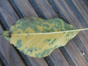

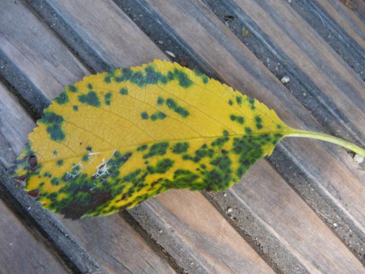

    Fotos von Ober- und Unterseite wurden wunschgemäß erstellt. - Ich hoffe Ihr geht gnädig mit mir um, da ich zum Einsammeln weder zugelassene Chemikalienschutzhandschuhe, noch Atemschutz oder Schutzanzug anhatte... :mega_lol:
    PS: Der Kirchturm ist knapp außerhalb des rechten Bildrandes. Und der Pfarrer hatte gegen einen professionellen "Schnitt" gewisse Argumente...

    Passt und es ist das von Wachtlerhof genannte. Auf jeden Fall alles herunterfallende laub (jetzt wie auch im Herbst) zusammenrechnen und möglichst verbrennen. Das laub bzw die Sporen darauf sind für die Neuinfektion im Frühjahr verantwortlich. Dem jungen Bäumchen kann der Pilz auch das Leben kosten. Falls notwendig kannst du im Frühjahr auch noch mit geeignetem Fungizit behandeln.
    Ps, das mit dem Schnitt würde ich aktuell lassen denn es kostet der Kirsche jetzt nur noch unnötig Kraft auch noch offene Wunden zu verschliessen.
