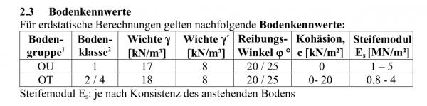

    Die Baugrundaufschlüsse zeigen, daß unterhalb des nicht tragfähigen Oberbodens bindige Böden anstehen. Diese Weichsichten (Klei) sind als mäßig bis gering tragfähig einzustufen.

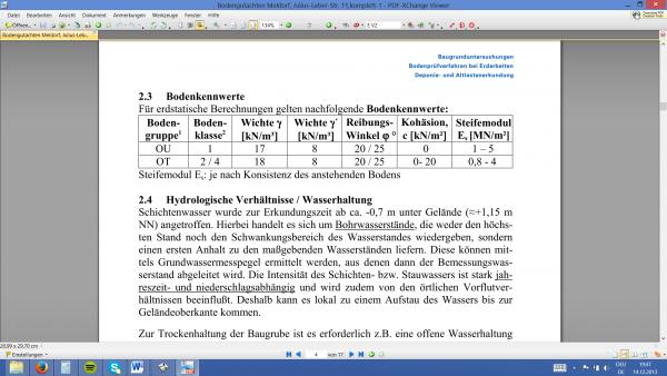

    2.4 Hydrologische Verhältnisse / Wasserhaltung
    Schichtenwasser wurde zur Erkundungszeit ab ca. -0,7 m unter Gelände (≈+1,15 m NN) angetroffen. […]Zur Trockenhaltung der Baugrube ist es erforderlich z.B. eine offene Wasserhaltung vorzuhalten.

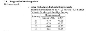

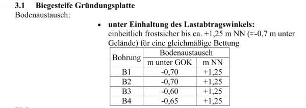

    Das Untersuchungsgebiet ist für die geplante Bebauung mit Aufwendungen (Bodenverbesserung) geeignet. Nachstehend beschriebene Gründungs ist möglich. Es ist darauf zu achten, dass die Baugrube immer wasserfrei ist. Angenommene Gründungshöhe = OK Schacht = UK Sohle = +2,05 m NN. Die Sohle muß durch geeignete Maßnahmen dauerhaft wasserfrei gehalten werden.
    Bodenaustausch: 70 cm (+1,25 NN) unter Geländeoberkante
    Einbau: Trennvlies
    Bodenauffüllung:
    • lagenweise auffüllen und verdichten mit verdichtungsfähigem Kiessandboden bis – 0,3 m unter UK Sohle
    • Danach Einbau einer frostsicheren kapillarbrechenden, verdichtungsfähigen Kiessandschicht
    • Nachweis der Lagerungsdichte D Pr ≥ 100 % mittels 2 Proctorversuchen inkl. Dichtemessungen nach DIN 18 127
    • Anschlüsse der Versorgungsleitungen gelenkig ausbilden
    Die Gründung kann auf einer biegesteifen Gründungsplatte erfolgen. Unterhalb der Platte wird eine kapillarbrechende Kiessandschicht empfohlen. Diese hat die Aufgabe, die direkte Spannungsaufnahme der Bauwerkslasten einschließlich einer gleichmäßigen Lasteinwirkung auf den Baugrund zu bewirken. Das Material und die Dicke (min. 30 cm) sollten auf die jeweils ungünstigste Belastung abgestimmt werden.

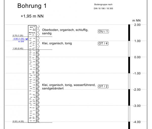

    das ist kein baugrund, das ist pudding.
    das allein ist noch nicht schlimm - auch schiffe schwimmen -
    was ist, wenn bei begrenztem untersuchungsumfang, die
    weichen, stark kompressiblen schichten unterschiedlich
    dick sind? differentzsetzungen im mm-bereich? wär ja schön.
    wieviele bohrungen? ebenes gelände?

    Ja sehr ebenes Gelände :-)
    Insgesamt vier Bohrungen und bei allen vier Bohrungen das gleich Ergebnis, was ja zumindest etwas positives ist. Leider findet man nicht so einfach Fachleute in der Gegend, die zurzeit nicht ausgebucht sind. Da ist wechseln nicht so einfach.

    Der Baugrund ist stark setzungsempfindlich, dürfte aber für die Gründung des Einfamilienhauses mit den Empfehlungen des Gutachters geeignet sein. Die Gründung mit einer elastisch gebetteten Bodenplatte würde ich bei dem Untergrund einer Gründung mittels Streifenfundamenten vorziehen.
    Vorraussetzung ist da der Untergrund, wie beschrieben homogen ist. Vier Bohrung für die Beurteilung des Untergrundes dürften ausreichend sein.
