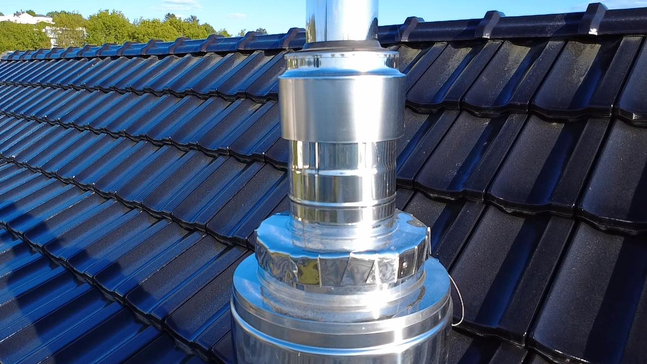

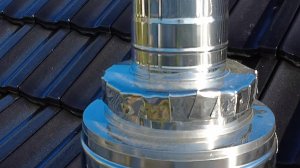

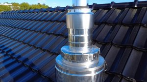

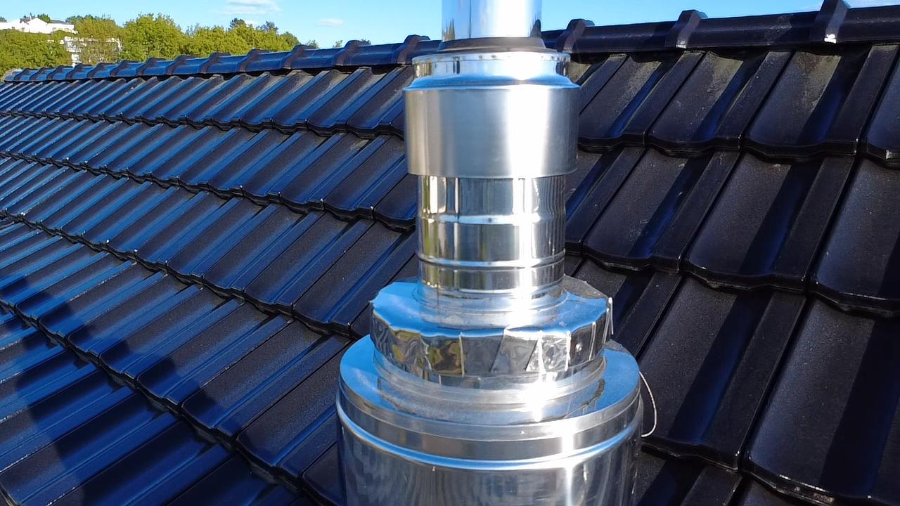

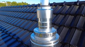

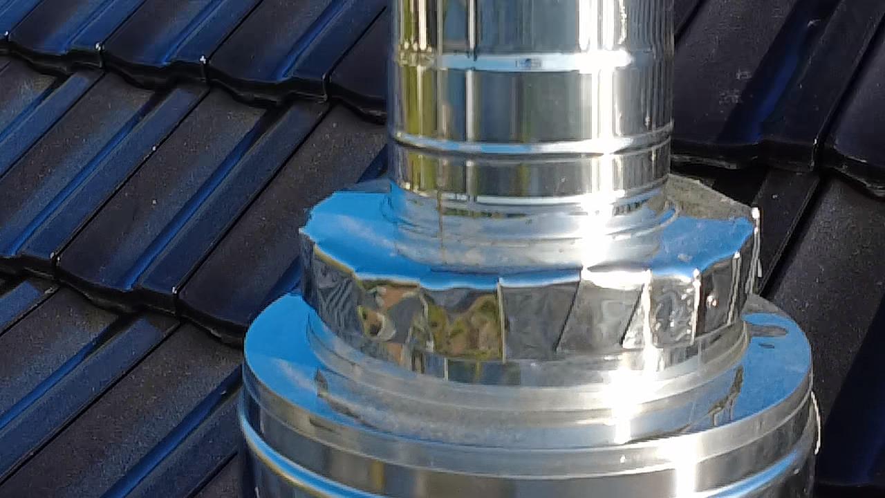

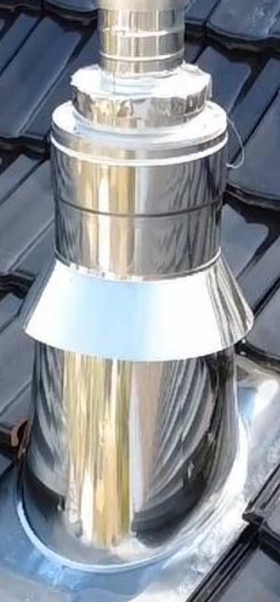

    Hallo, ich bin neu hier im Forum und möchte gerne ein paar Meinungen zu einem Fall auf meiner Baustelle hören.
    1. Es geht um einen doppelwandigen Edelstahlkamin der mir im Zuge einer Dachaufstockung durch einen Heizungsbauer installiert wurde.
    Nach dem Einbau hatte ich bei Regen Wassereintritt im Spitzboden. Hier lief es außen am Rohr hinunter und sammelte sich im Spitzboden auf dem dazugehörigen Blech welches auf dem Bestehenden gemauerten Kamin sitzt.

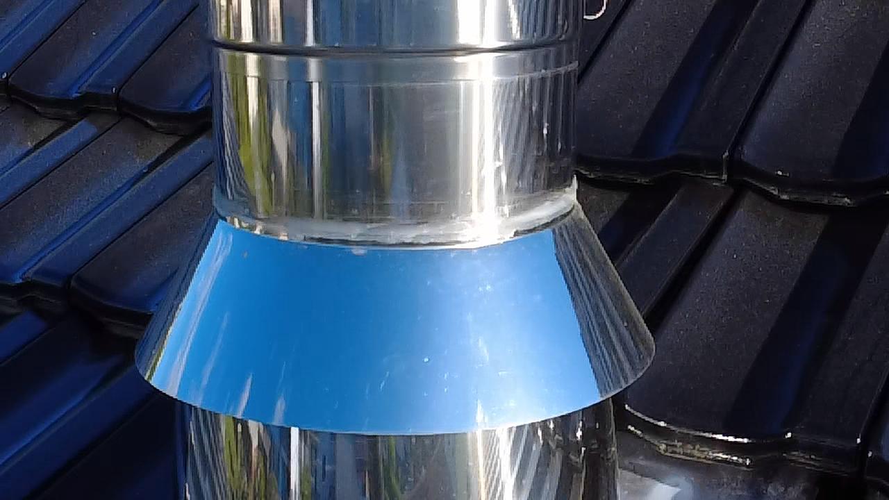

    Jetzt kam der Heizungsbauer nach dem Winter mit einem Steiger und hat nachgebessert. Am Wetterkragen wurde Silikon oder ähnliches rumgeschmiert.
    Die Fotos habe ich mit einer Drohne gemacht. Hier fiel mir das andere selbstgebastelte Teil auf. Auch hier in der Mitte ums Rohr mit Silikon abgedichtet.
    Mir gefällt es nicht wirklich, da Silikon eine Wartungsfuge ist und Metall ja ständig arbeitet. Dementsprechend erwarte ich keine lange Haltbarkeit. Die Stelle ist ohne Gerüst oder Steiger nicht erreichbar.
    2. Das selbstgebastelte Blech gefällt mir ehrlich gesagt ebenso überhaupt nicht. Es muss hier doch ein vernünftiges passendes mit Dichtung versehenes Originalteil geben oder? Der Hersteller lässt doch die Anlage nur so zu, oder liege ich da falsch?
    Die Abnahme sowie der Betrag stehen noch aus, da ich jetzt Monatelang auf Nachbesserung gewartet habe.
    Würdet ihr das so hinnehmen?
    Bilder anbei.
    Vielen Dank!

    Mach Dir keine Gedanken. Ruf den Schorni an, der muß das Ding eh abnehmen.
    Fakt ist, so ein Schornstein hat eine Zulassung, und da gibt es Teile für. Wenn da jetzt irgendwelche wilden Sachen dran verbaut werden, dann ist die Zulassung hinfällig, mithin die gesamte Feuerungsanlage.
    Keine langen Diskussionen. Wobei mir die gesamte Konstruktion suspekt vorkommt...

    Schicke diese Fotos an deinen Bezirksschornsteinfeger und frage ihn genau diese Frage. Vielleicht schickst du ihm auch gleich das Produktdatenblatt des Schornsteins vom betreffenden Schornsteinhersteller mit.

    Bisschen oft verjüngt das Teil?
    Wenn der schwarze Mann schon immer einem Bogen um dein Haus macht kannst du dir selber ausrechnen das er das Teil so nicht akzeptiert.
    Such dir einen deines geringsten Misstrauens und los gehts. Wenn die Hütte abbrennt gibt es kein Geld von der Versicherung.

    Da die Abnahme eines Schornsteins ausschließlich der Bezirksschornsteinfeger machen darf, geht die Suche sehr schnell. Meinem würden sich die Fußnägel aufrollen, wenn er so ein Gefrickel mit Silikon sieht.

    Ich würde den Schornstein so abnehmen.
    Also die verfrickelte Haube wortwörtlich ab (runter) nehmen.
    das sollte besser ein dachspengler machen und nicht der heizungsbauer

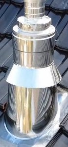

    In Hessen gibt es Heizungsbau und Sprengler als ein Ausbildungsberuf.
  12. #12 Klaus fragt, 02.07.2026
    Klaus fragt
    Klaus fragt
    03.04.2026
    112
    33
    Hier einer von denen
