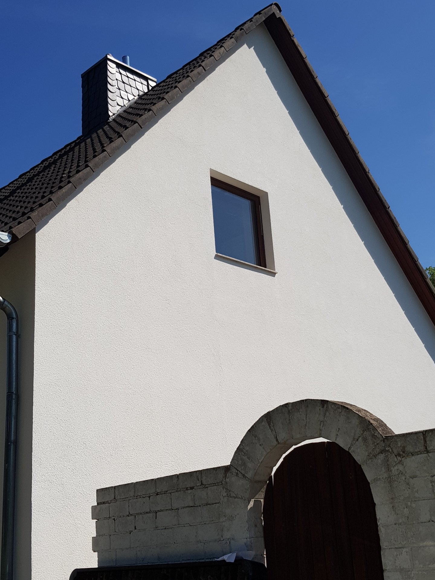

    Hallo Sollinger
    Stell uns doch mal dein bestelltes WDVS etwas vor.
    - welcher Untergrund
    - Dämmstoffdicke / WLG
    - geklebt / gedübelt, Anzahl Dübel
    - Oberputz
    - Anstrich
    - Sockelausbildung

    Sonne im flachen Winkel zur Oberfläche
    Ein sichtbarer Schatten wird geworfen
    das Gegenteil dazu wäre ein wolkenbedeckter Himmel
    Und nur wenige, schwache Schatten erkennbar
    im Sommer bei klarem Himmel hast du bei uns eigentlich fast den halben Tag „Streiflicht“

    Vielen Dank für eure hilfreichen Antworten.
    Meine technischen Parameter:
    - Stein-auf-Stein-Haus (Poroton) mit ca. 3 cm dickem (mineralischem) Putz (ca. 32 cm Wanddicke; BJ 1970), teilweise mit weißer Farbe gestrichen (vor vielen Jahren; teilweise abgeblättert)
    - Brillux WDVS-System, ich zitiere aus dem Angebot:
    * Beginn *
    - Sockelabschluss als Kantenschutz aus Kunststoff für die wärmebrückenfreie Kantenausbildung
    - Fassadendämmplatten EPS Hartschaum, EPS 032, thermisch unempfindlich im Montagezustand, nicht elastifiziert, homogen zweifarbig grau/weiß, mit mineralischen Werktrockenmörtel in der Punkt-Wulst-Methode fachgerecht verkleben, Kantenausbildung stumpf, Dämmplattendicke 120 mm
    - Statisch relevante Verdübelung der verklebten Fassadendämmplatten mit bauaufsichtlich zugelassenen und im Dämmstoff versenkbaren Tellerdübeln und Rondellen (Übellänge 175 mm, Dübeldurchmesse 8 mm)
    - Flächenarmierung: Organisch gebundene Armierungsmasse in erforderlicher dicker Schicht ganzflächig auftragen, Glasseidengewebe in die Armierungsschicht, ca. 10 cm überlappend, einlegen und nass in feucht mit einer zweiten Lage Armierungsmasse abdecken
    - Zwischenbeschichtung mit einem quarzhaltigen Haftgrund auf Dispersionsbasis, wasserverdünnbar, gefüllt, haftvermittelnd, pigmentiert. Farbton: abgestimmt auf die Schlussbeschichtung
    - Siliconverstärkter Kratzputz, wasserverdünnbar, kapillarhydrophob, hoch wasserabweisend, hoch diffusionshäig, matt, mit Konservierung gegen Pilz- und Algenbefall, Körnung 2 mm, Struktur Kratzputz, Farbton: weiß
    * Ende *
    Ich vermute, das Armierungsgewebe wurde in der relevanten Stelle vollständig in die Armierungsmasse eingebettet und liegt nicht direkt unter dem Kratzputz. Gerade deswegen sind die Überlappungsstellen wohl auch besonders dick geworden (weil: 2x dick eingebettet - eine Bahn am Tag davor, die Schlussbahn dann am Tag darauf). Als diese letzte problematische Bahn fertiggestellt wurde und bevor geputzt wurde, war über die komplette Fassade nur der hellgraue Kleber/Armierungsmasse zu sehen. Daraus schließe ich, dass ich nicht mit den genannten Risiken rechnen muss, was mich sehr beruhigt. Aber: Offenbar gibt es eine Festlegung, dass die Armierungsmasse bis zur Oberfläche des Gewebes abgezogen werden muss, wenn man vorhat, später eine überlappende Bahn draufzukleben. Richtig? Ich verstehe es so, dass das eben gerade nicht so gemacht wurde, sondern jetzt ist die Masse zwischen den überlappenden Bahnstücken besonders dick. Gibt es hierzu Festlegungen, WIE dick diese Zwischenschicht sein darf?
    Am Tag des Konflikts mit dem Malermeister machte ich mir große Sorgen und schloss eine sofort greifende Rechtsschutzversicherung ab für den Fall, dass noch weitere potenzielle Mängel bzw. Streitpunkte auftauchen würden. Ich verstehe die Versicherungsbedingungen aktuell so, dass die Ursache für meine eigentliche Beanstandung, nämlich die zu dick ausgeführte überlappende Armierungsbahn, bereits vor Versicherungsbeginn liegt und zumindest dieser Fall dann nicht abgedeckt wäre. Weitere für mich zu beanstandende Punkte habe ich bislang nicht gefunden. Wäre es aber so, dass die Ursache der Tag der Zahlungsforderung wäre, dann hätte ich wohl umfassenden Schutz. Kennt sich hier jemand aus?

    Dein Foto ist definitiv Streiflicht.
    Bitte mach mal ein Bild bei Frontallicht oder diffusem Licht. Wenn es bei andren Lichtverhältnissen auch so aussieht, geh ich da gerne mit. Aber so? Da sieht man ja jeden Vogelschiss.

    @Tikonteroga: Ich befürchte für mich, dass die Richtlinie des BV Farben sich als eine De-Facto-Richtlinie etabliert hat und die dort festgelegten Begutachtungsvorgaben maßgeblich sind und man bei Bewölkung und nicht so guten Augen tatsächlich die Auffälligkeit nicht so klar wahrnehmbar ist wie beim jetzt gerade gängigen Sonnenschein.
    @Fasanenhof: Danke für deine Mühe mit der geometrischen Berechnung. 11° klingen tatsächlich steil. Aber gibt es denn jetzt irgendwo eine Festlegung, ab wann es kein Streif-, sondern bereits Frontallicht ist?

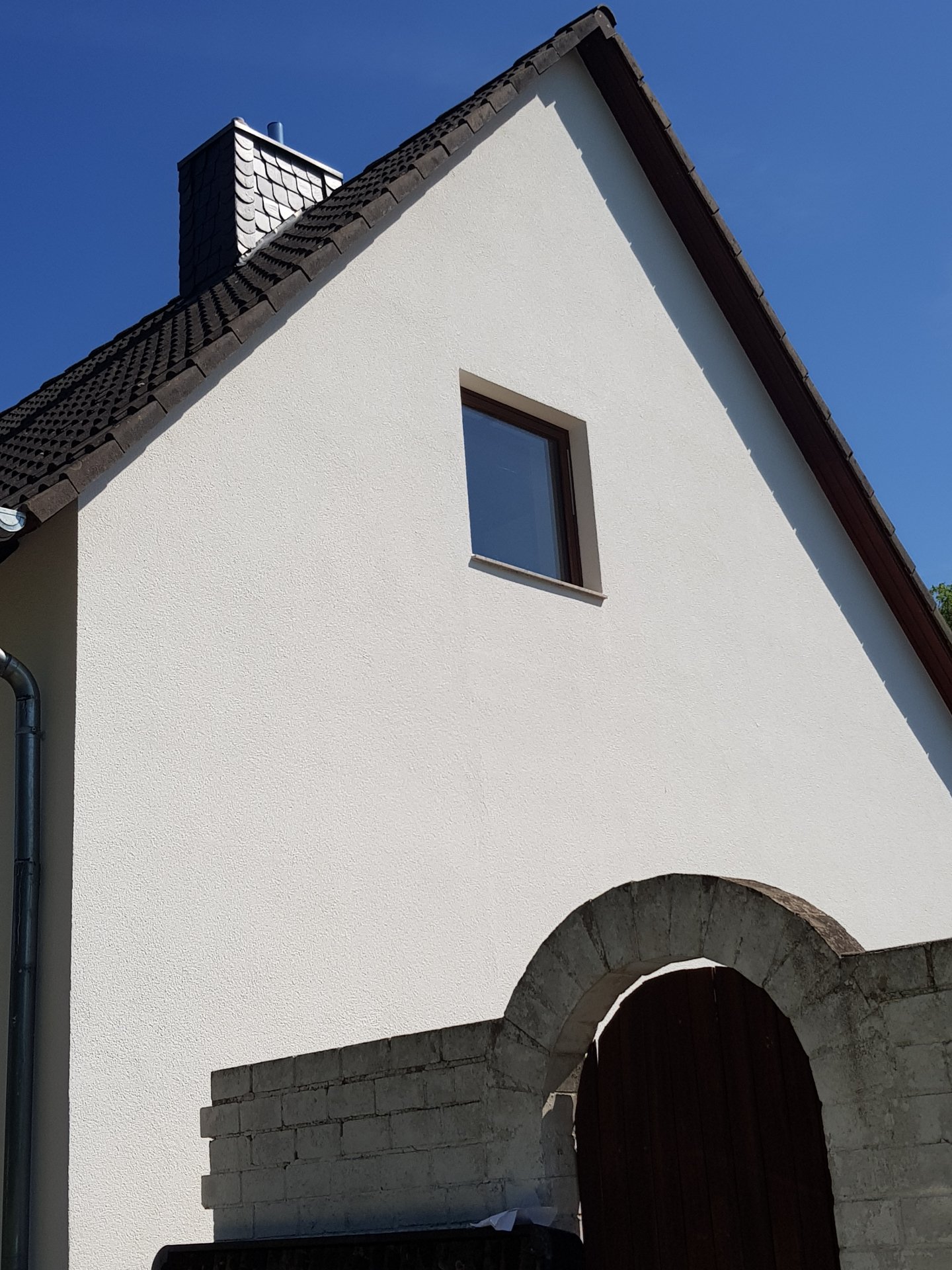

    Ich habe mal ein Foto gemacht, wo die Schatten nicht so lang sind. Das ist gar nicht so einfach zu machen, weil aktuell bei sehr frontaler Einstrahlung die weiße Fassade extrem grell ist und das Sonnenlicht sehr stark reflektiert und meine Kamera da kaum noch irgendwelche Strukturen abbilden kann. Selbst als Mensch kann ich eigentlich gar nicht mehr als einen Sekundenbruchteil hinschauen. Was meint ihr zu dem neuen Bild? Die Auffälligkeit ist auch hier gut sichtbar.

    Perfekt sauber gearbeitet. So können sich Bilder mit unterschiedlichem Licht darstellen...

    Die Beurteilungsgrundlage spricht nicht von "Frontallicht" sondern von "diffuser Belichtung" sondern bewölkter Himmel oder Hochnebel - also gar keine Sonne (Belichtungsverhältnisse ohne scharfe Schattenbildung).
    Ich sehe die Strukturschwankung bzw. die senkrecht verlaufende linienförmige Aufdickung des Putzes auf diesem Bild nur weil ich sie schon kenne.
    Mach mal morgens ein Foto, wenn noch gar keine Sonne auf diese Fassade scheint. Vermutlich sehen wir dann auf dem Foto gar nichts mehr.
    - deshalb mein Rat:
    Ich würde mich an deiner Stelle nicht an der Optik hochziehen sondern eher an den technischen Bedenken, dass die Einbettung des Gewebes in den Armierungsputz ggf. fehlerhaft ist und mittelfristig bzw. langfristig zu Schäden bei Frost-Tau-Wechseln bei feuchtem Putz führen kann.

    Nüchtern betrachtet würde ich sagen: Ich sehe sie auch so, ohne Vorwissen. Gefühlt ist senkrecht unter den Fenstern eine andere Struktur, fast schon wie eine Narbe.
    Aber ob dieser Fehler in der Ebenheit geschuldet ist oder ob tatsächlich eine andere Oberfläche (Struktur, Rauhigkeit) gegeben ist... keine Ahnung.
    Man sieht "etwas". Aber ich würde ohne das Streiflicht-Foto nicht wissen, was.

    Ich bin inzwischen zu einem Fazit und mentalen Abschluss für mich bei dem Thema gekommen:
    1. Das optische Ergebnis ist für mich unbefriedigend, aber ich habe keine Möglichkeit, dies aus optischen Gründen als Mangel geltend zu machen.
    2. Die Einbettung des Gewebes wurde leider nicht so gemacht, dass es ein optisch gutes Ergebnis gibt. Allerdings sollte sich eine zu dicke Armierungsschicht nicht nachteilig auf die Haltbarkeit auswirken (Aussage eines von mir separat konsultierten unabhängigen Malermeisters), weswegen ich das auch nicht als technischen Mangel geltend machen kann.
    3. Es hätte die Möglichkeit gegeben, durch eine Zwischenspachtelung derartige Unebenheiten/Auffälligkeiten (auch die vielen anderen, kleineren an vielen Stellen des Hauses) unsichtbar zu machen. Leider wurde mir diese Möglichkeit nicht vorher beschrieben, sondern habe ich erst jetzt im Nachgang erfahren. Ich lerne daraus, dass ich als unbedarfter Kunde pro-aktiv alles hinterfragen muss und ganz viele Fragen stellen muss, je nach Persönlichkeit des Handwerkermeisters. Ansonsten muss ich mit einem Ergebnis leben, was ich mir nicht so vorgestellt habe.
    4. Danke an dieses Forum für alle Beiträge. Insbesondere durch Hinweise zum Thema normgerechtes Aufmaß in einem anderen Thread konnte ich mehrere Tausend Euro einsparen.
