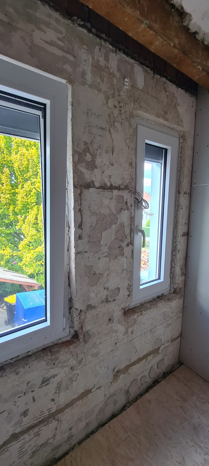

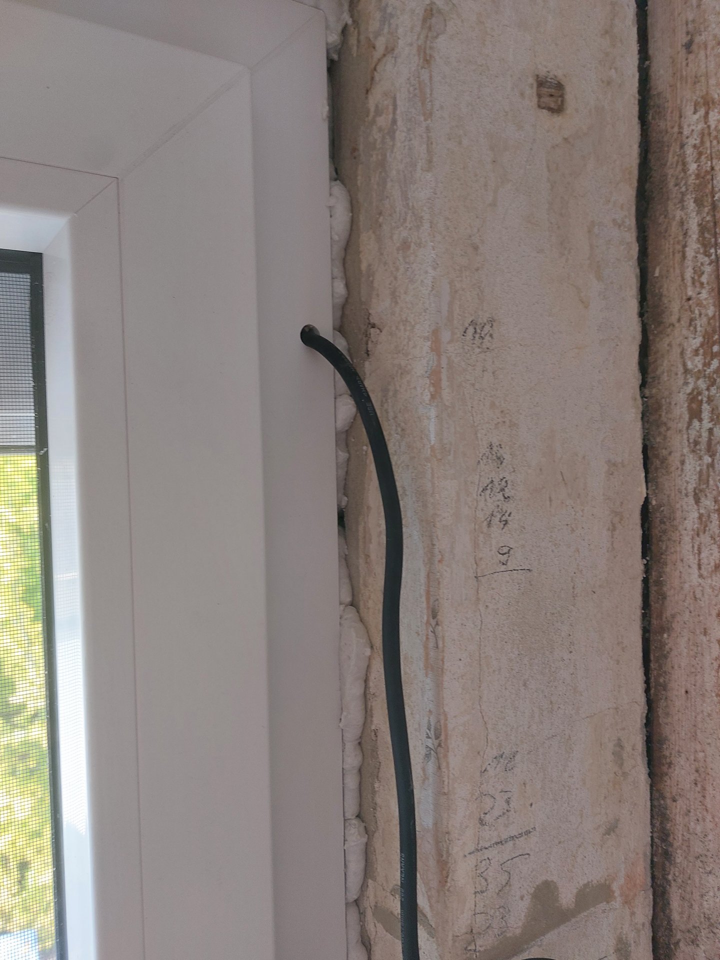

    Ich hatte gestern einen Tischler bei mir der im OG 3 Fenster getauscht hat. Geplant waren alle 3 mit Vorsatzrolläden, so weit so gut. Nun ist es ja so das der elektrische Rolladen ein Kabel hat, welches ins Innere muss. Das habe ich in der Form aber noch nie gesehen.
    Laut Aussage des Tischlermeisters (!) mache man das immer so, später wird noch ein Rahmen gesetzt und das Kabel mit einer Kappe versteckt.
    Von dem Fensterrahmenmalheur mal abgesehen, wird sowas von innen nicht in irgendeiner Form abgedichtet? Oder ist das normal das man das ganze nur halbherzig ausschäumt und gut is?
    Vielen Dank im voraus und lg

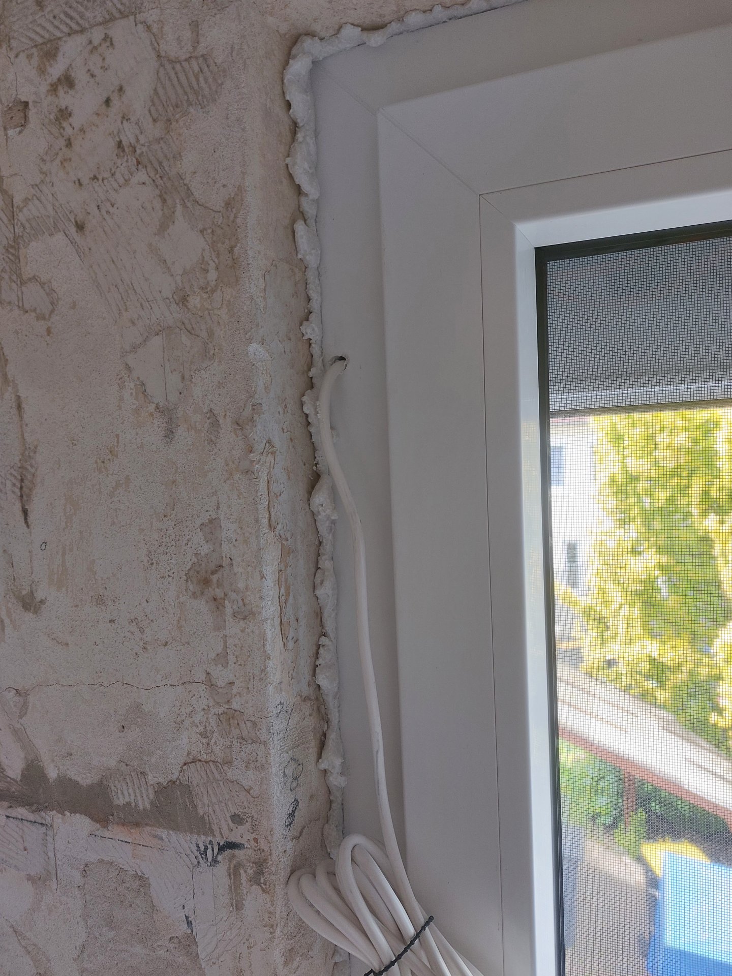

    Klar hätte er auch seitlich Bohren können durch die Wand ( Ich weiß ja nicht von wo des Kabel genau kommt)... aber so geht es ja auch, ist ja weit an der Wand.. das wird ja später verputzt und gut ist.. also alles legitim

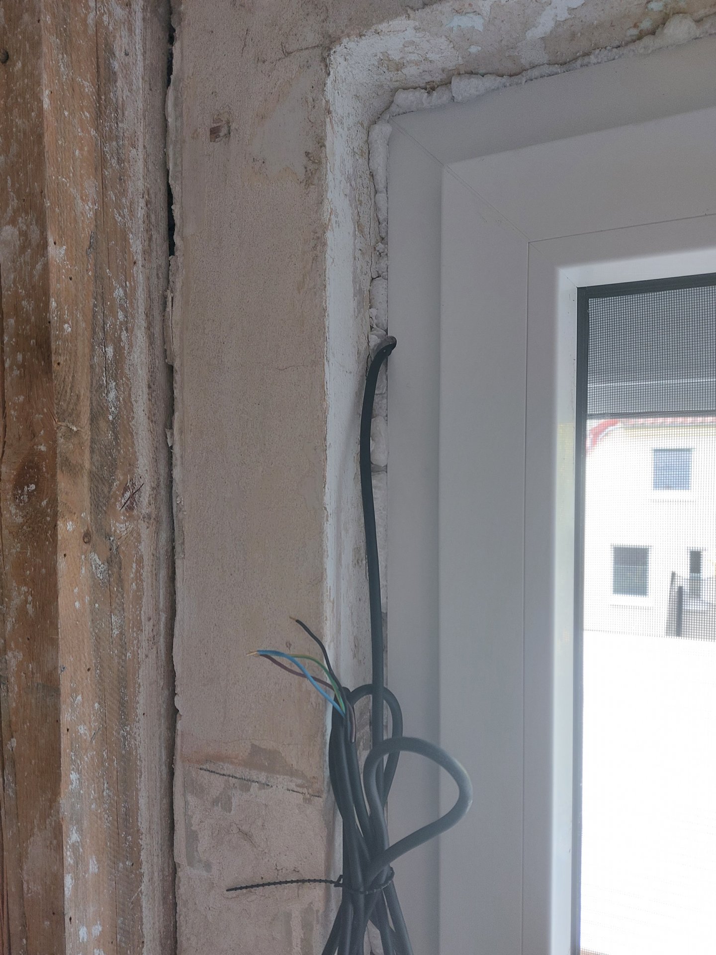

    Ich denke sie sind im Rolladenkasten in den Rahmen gesprungen und dann an der Stelle wieder raus.
    Wie viel soll ich denn da putzen? Die Löcher sind teilweise 1,5 bis 2cm vom Rand entfernt, das Fensterblatt ist dann fast bündig mit dem Putz wenn ich auf dem Kabel auch noch eine gewisse Deckung haben möchte...

    @DerSchreiner …Und wenn die Leibung nicht neu verputzt wird (wie fast immer), sondern nur Leisten gesetzt werden? Dann stört das Kabel.
    @benjamin99748 wie ist denn der innere Fensteranschluss geplant, kommt da noch ein neuer Putzbauf die Leibung oder vielleicht sogar eine Leibungsdämmung?
    Je nachdem kann das Kabel da bleiben oder nicht.

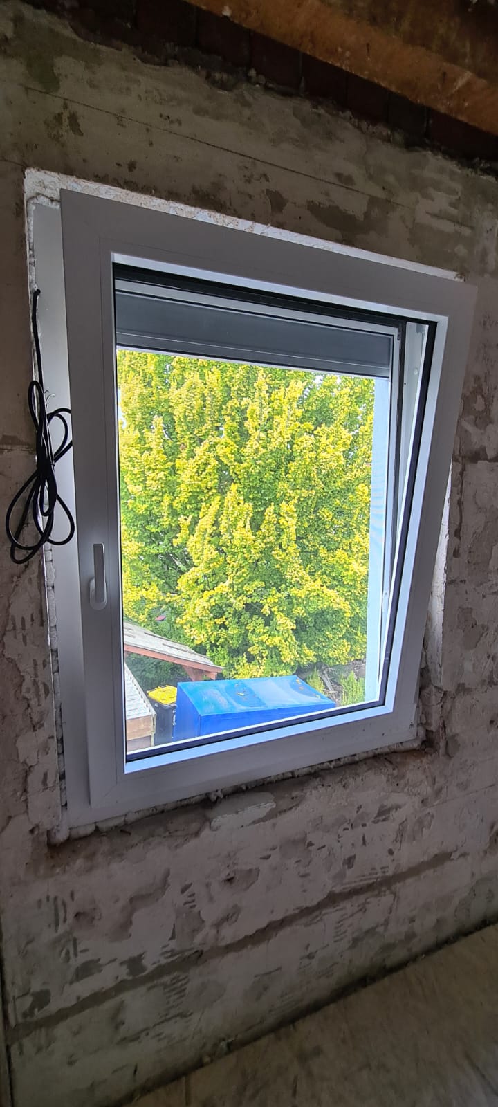

    Was ist den der ca. 8 cm breite Streifen vor dem Fenster? Sind das die Vorsatzrolladen? Das hätte ich mit einem auf dem Rahmen sitzenden Vorbaurolladen gelöst.

    Zu den Kabeln: Würde die entfernen lassen und in der Fuge Laibung Rahmen durchführen. Zunächst aber sollte festgelegt werden, von wo die Leitung innen kommt.

    Die Laibung soll bis an den Rahmen neu geputzt werden, das Kabel innen muss ich noch ziehen (bin Elektriker). Besprochen war das der Tischler das Kabel irgendwo rausgucken lässt wo es für ihn praktisch ist, von "Bohr einfach durch den Rahmen" war nie die Rede...
    Selbst wenn er das Kabel jetzt entfernt habe ich ja trotzdem noch ein Loch im Fensterrahmen, das ist ja auch nicht Sinn der Sache..
    Ich habe dem Tischler vertrauen geschenkt und eine Abdeckung auf einem neuen Fensterrahmen sieht ja maximal beschissen aus. Der Raum ist praktisch im Rohbau, bei einem Wohnraum hätte ich die Lösung zumindest nachvollziehen können, aber so?

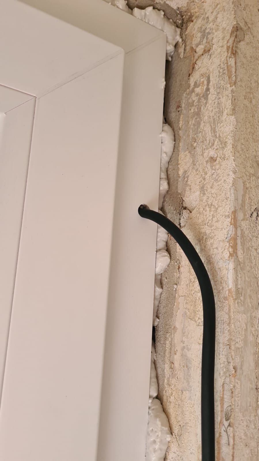

    Naja der soll das Kabel nochmal ein bisschen weiter rüberbringen, er kann es ja, wie man auf dem einen Foto sieht.
    Dein Putz wird das Bohrloch wieder überdecken, soviel musst Du sowieso aufputzen.
    Erstmal muss aber der Fensterbauer noch das innere Putzanschlussband kleben, um den dampfdichten Anschluss herzustellen.
    Ich würde an Deiner Stelle überlegen, ob Du nicht mit Leibungsdämmung arbeitest und diese dann nur spachtelst. Das reduziert nochmals die Wärmebrücke.

    Wenn es sehr große Lücken im Schaum sind, dann soll der nochmal nachbessern.
    Das Loch wird sowieso vom Fensteranschlussband überklebt.
    Außen Kompriband reicht normalerweise.
