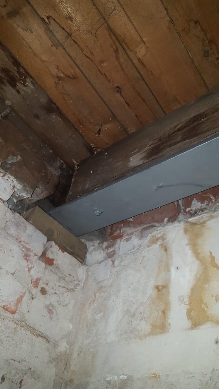

    Hallo miteinander,
    ich habe eine Frage zur Sanierung eines Balkenkopfes.
    Ein Deckenbalken war am Ende durch Feuchtigkeit geschädigt. Die Ursache war vor mehreren Jahren ein undichtes Dach was repariert wurde. Das Holz war jetzt komplett trocken.
    Da es so natürlich nicht bleiben konnte & sollte wurde ein Zimmermann mit der Balkenkopfsanierung beauftragt.
    Heute Abend habe ich dann das Ergebnis gesehen:
    Image 2021-02-02 at 15.51.11 (1).jpeg Image 2021-02-02 at 15.51.11.jpeg Image 2021-02-02 at 15.51.12 (1).jpeg Image 2021-02-02 at 15.51.12.jpeg

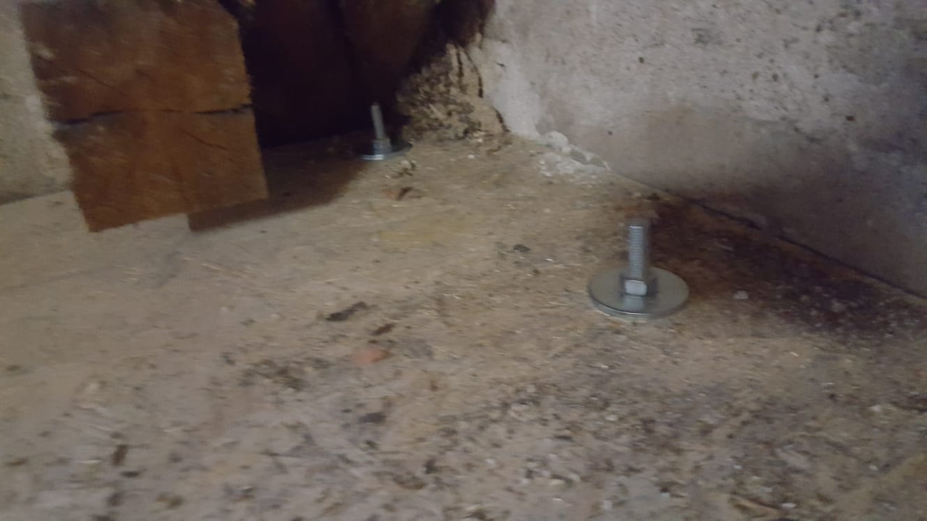

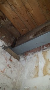

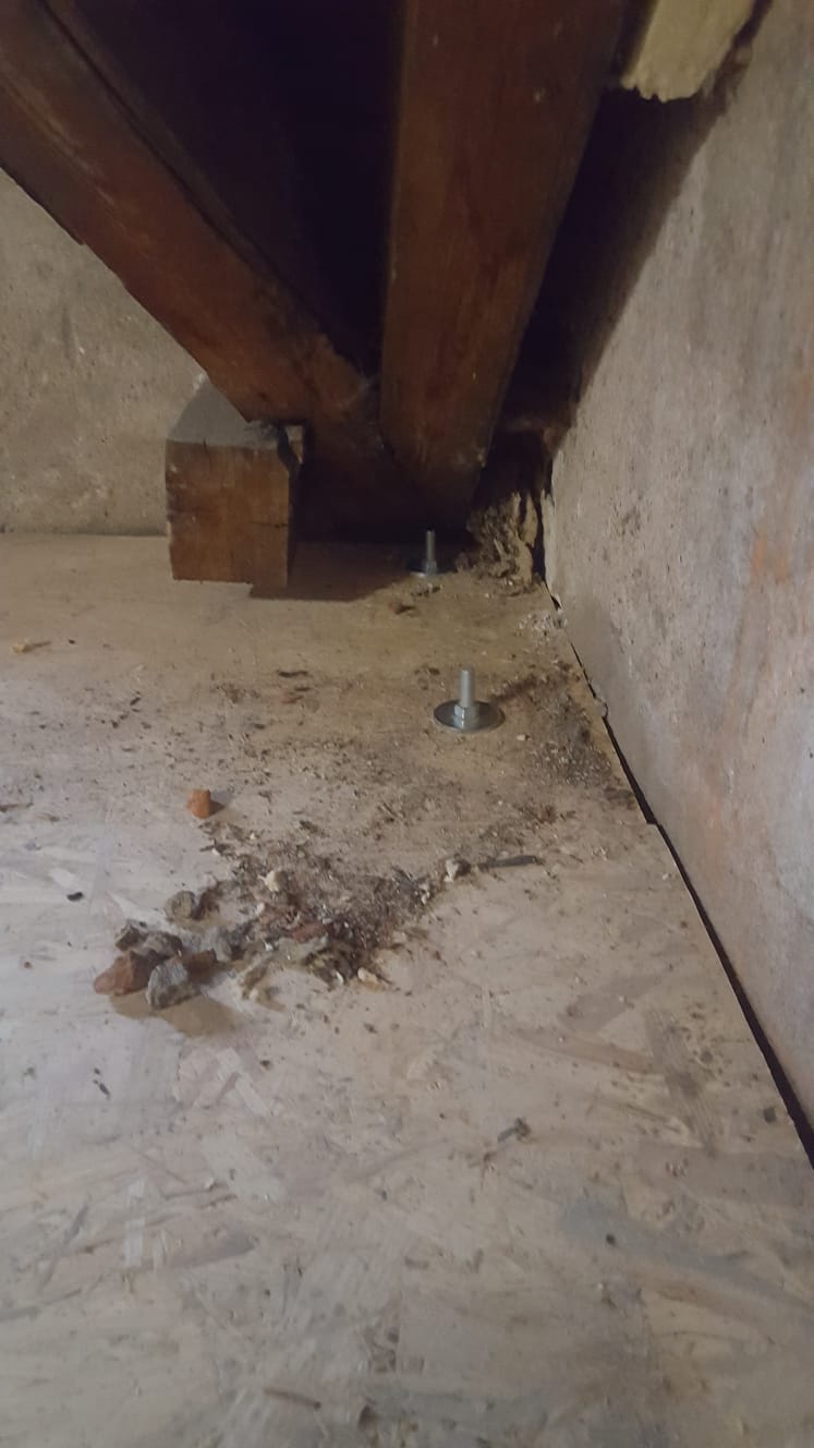

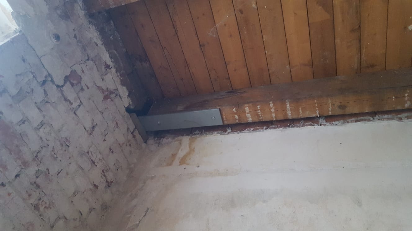

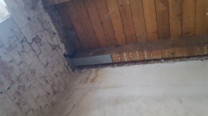

    Der Balken wurde ~3cm vor der Wand abgeschnitten und unter den Balken wurde eine Stahlplatte gesetzt. Diese wurde mit 2stk M10er Schrauben befestigt, das Lagerholz wurde erneuert.
    Mag ja sein das ich mich irre, aber irgendwie sieht das für mich eher nach einer Bastellösung aus, als nach einer Sanierung. Zumindest hätte ich etwas anderes erwartet. Die Schrauben gehen durch den Balken, die alten Dielenbretter und den OSB-Platten; was passiert wenn die dielenbretter sich z.B. weiter komprimieren?
    Oder ist das ganze so sach- und fachgerecht ausgeführt und ich habe nur falsche Vorstellungen?
    Vielen Dank für eure Meinungen

    Eine verleimte Keilverbindung sieht natürlich besser aus.
    Aber eine derartige Verbindung ist tragfähig und nicht unüblich. Ein Problem könnte entstehen, wenn das Blech außen abkühlt und sich innen Schwitzwasser bildet. Das kommt auf die Nutzung des Raumes an.
    Dann wäre ein untergeschraubter Balken besser gewesen.

    Das kann ich aus der Ferne nicht sagen. Das kommt auch darauf an, wie weit das Blech nach draußen ragt.
    Es ist eine mögliche Gefahr. Mehr kann ich nicht sagen. Wenn sich dort Schwitzwasser bilden sollte, wird das umgebende Holz nicht erfreut sein. Logisch. Es wird davon naß werden.

    Vermutlich wird sich kein Schwitzwasser bilden. Die Platte wird von innen ausreichend warm gehalten und ist weit genug von der kalten Außenseite entfernt.

    und warum nicht die einfachste Lösung. Einen gleichstarken Balken (1,20 m) auf gedoppelt mit 4 x M14 verschraubt inklusiv Bulldog Dübel und den Balken dann auf die Wand gebracht 20 cm und fertig und vom Maurer anständig beigemauert. Den Balkenkopf hättest dann auch noch vorbehandeln können.

    Nein, die Lösung ist einfach nur nicht schön. Nur muss das Loch hinter dem Balken zugemauert werden. Du must später bei der Konter Lattung Aussparung vornehmen. Es wird halten sofern deine Eckbalken ein Raum höher nicht auf diesen abgelagert waren.
