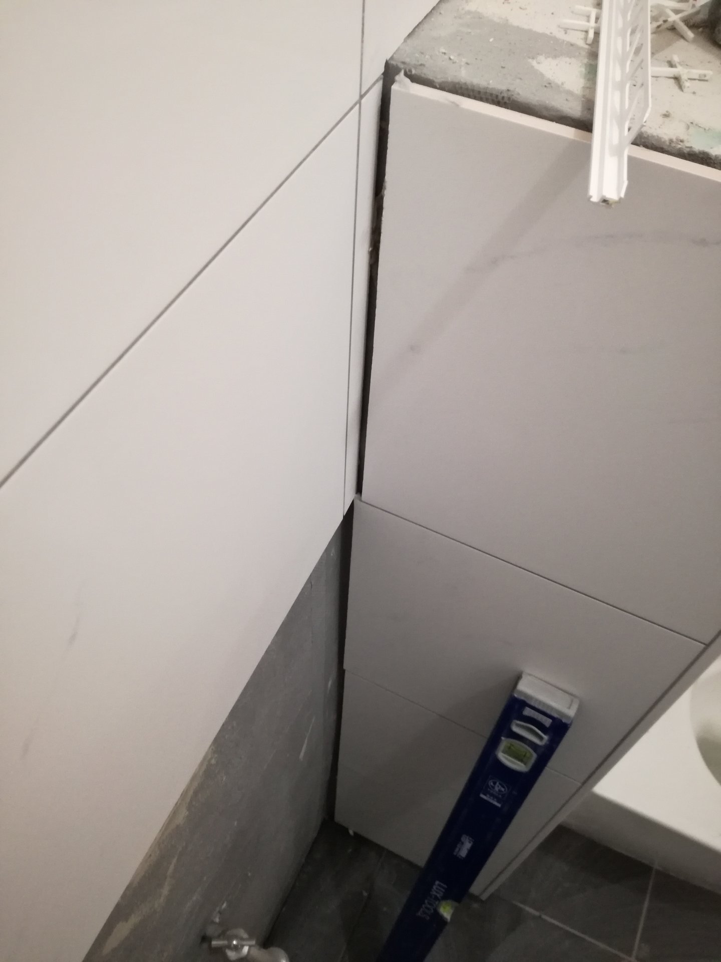

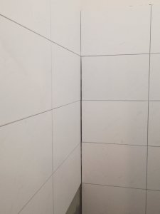

    Einen schönen guten Abend zusammen,

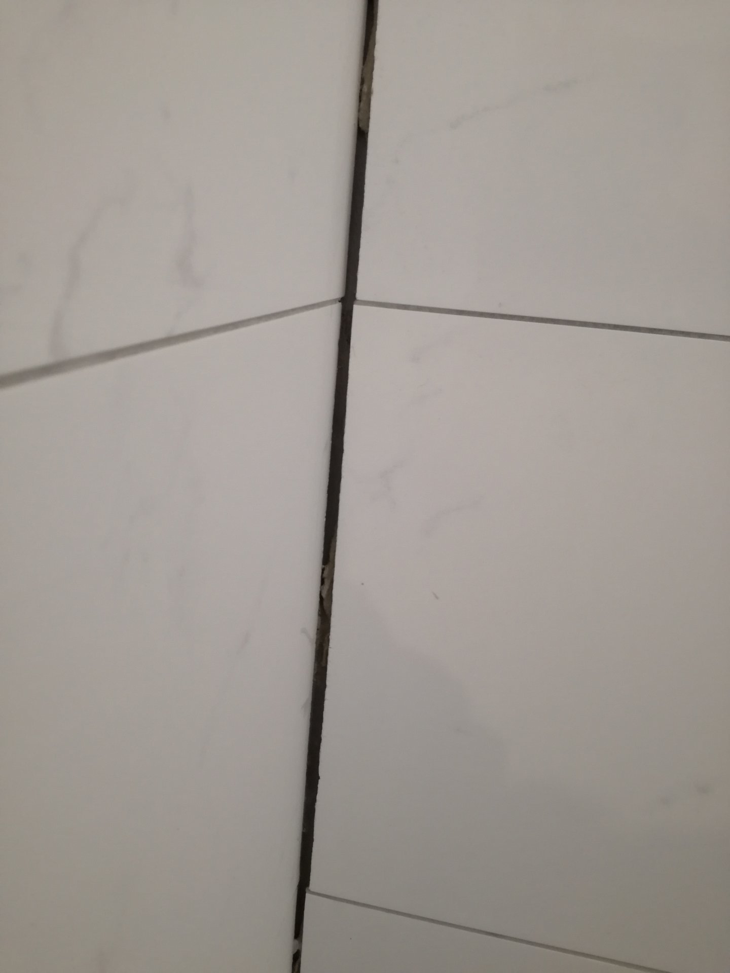

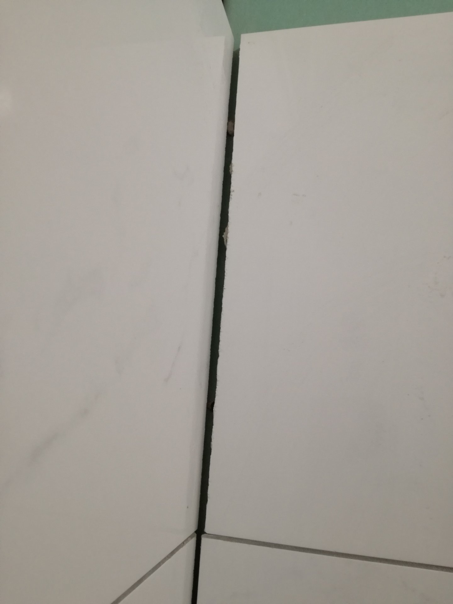

    hab eine Frage an den Experten. Bei mir wird gerade das Bad neu gefliest und ich hab dabei bemerkt, dass in den Ecken der Abstand zwischen den Fliesen sehr unterschiedlich ist (teilweise bis zu 0,8 cm). Der Handwerker meinte es sei egal da alles mit Silikon abgedichtet wird und man sieht dann nichts. Ich befürchte um den ganzen Spalt abzudichten muss man hier ziemlich viel Silikon anbringen was dann auch optisch nicht schön aussieht. Außerdem, wenn ich die anderen Bäder vergleiche, ist dort der Spalt deutlich kleiner. Was sagen die Experten dazu?
    Viele Grüße,
    Patrick

    Das Silikon wird es richten! Wenn korrekt ausgeführt = alles gut.
    Kann ansonsten bei den Bildern keine richtigen Probleme erkennen.

    Das bedeutet, dass es nicht so sein darf, dass da beide Fliesen genau "Eck auf Eck" zusammentreffen und dann hinten ein quadratischer Hohlraum entsteht, der größer ist als "Fliesendicke zum Quadrat". Es muss eher so sein, dass da die Schnittkante auf die Vorderseite trifft und ein rechjteckiger Hohlraum mit den Maßen "Fliesendicke mal X" entsteht.
    Von 0,5 cm fängst jetzt an, das hast vorher nicht geschrieben.
    Im übrigen bin ich nicht der Meinung von @Jo Bauherr, bei 8mm Kathete komme ich so Pi mal Daumen auf 12 mm Hypotenuse und das ist dann schon ne ordentliche Fuge, mir wärs jedenfalls zu groß in Relation zu den Mörtelfugen (2 oder 3mm?)...

    Gast 85175 Gast
    Jo, sieht dann schon bisschen rustikal aus mit der "12mm-Fuge" in der Ecke. Aber ich weiß gerade nicht, was man dir da raten soll. Ich vermute einfach es ist nichts vereinbart was auf eine insgesamt hochwertige Ausführung schließen lassen könnte und ich sehe da nicht mehr als eine geringe Minderung, wenn überhaupt...
    Ich sage dir mal was ich da noch sehe.
    Übersichtsaufnahme linke Wand:
    Leichte Überzähne, fertig geflieste Wand scheint in der Vertiaklen nicht eben zu sein)
    Übersichtaufnahme rechte Wand:
    Fugenverlauf erste vertikale Fuge von links nicht akkurat.
    Detailaufnahme mit Vorsatzschalenseite und Wasserhahn:
    Nicht sehr akkurater Verlauf der Fuge an der PVC-Eckleiste. Wand im ungefliesten Bereich scheint sehr uneben zu sein ("Ist gut so, da mach ich die Kleber!" Richtig?). Die Fliesen scheinen oben an der Vorsatzschale etwas kurz geraten zu sein, das kann aber aus der Perspektive heraus täuschen. Wenn ich dann noch diese "PVC-Fugenkreuze" aus dem Hobbyfliesenlegerbedarf bei einem "Profi" sehe, dann ist bei mir sowieso fertig.
    Das schreit einfach alles nur nach ambitionslosem Nichtskönnertum. Ich bezweifle wirklich, dass das insgesamt besser wird wenn der das abmacht und neu verlegt, ich traue das dem aufgrund der Bilder einfach nicht zu. Das sind alles kleine Macken, jedes für sich wohl noch im Rahmen des nicht vollkommen Schlampigen und doch sagt es mir, dass der es vermutlich einfach nicht besser kann oder will. Die breite Silikonfuge passt da irgendwie ins Gesamtbild, man muss es einfach als Gesamtkunstwerk betrachten.
    Ich weiß wie arrogant das klingt, aber man kann da in einem Forum halt kaum helfen, wenn der das nicht freiwillig verbessert, dann läuft es auf so ne ganz unselige Geschichte raus, weil da der Schaden einfach zu gering ist um da richtig aufzudrehen (Anwalt, Sachverständige, etc...) und wenn er stur macht, dann bekommst Du alleine den halt wohl nicht klein.
    Das Fliesenleger-Drama halt einmal wieder...

    Hat er denn die Fuge mit einer Rundschnur hinterlegt um keine 3-Flankenhaftung zu bekommen?

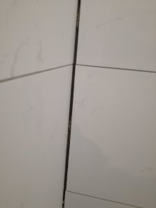

    Was ist das bei Bild #3? Wurde da die untere linke Fliese senkrecht verlegt? Warum wurde schon gefugt wenn noch nicht fertig gefliest ist? Hast du noch Bilder von der Abdichtung im Duschbereich und Boden? Wurde diese Korrekt ausgeführt?

    Hallo Fabian, ne er hat keine Rundschnur hinterlegt .... die Fliesen wurden leider zu kurz geschnitten.

    diese Fliese wurde schon richtig verlegt (sehe Foto 4), ist nur aus der Perspektive nicht zu sehen. Andere Bereiche scheint es ok zu sein. Weitere Bilder hab ich nicht gemacht.

    Er hätte sich schon beim Fliesenschneiden mehr Mühe geben können, aber ich finde das jetzt nicht soooo tragisch. Da bist Du hier erstmal nur ein leichter Fall.
    Diese ganz schmale Restfliese finde ich schon eher unschön.
    Gab es da keine Verlegeplanung?
