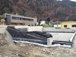

    bei mir wurde letzte Woche das Drainagerohr verlegt. Im Gespräch mit einem Bekannten bin ich dann am Wochenende draufgekommen, dass das evtl. etwas nicht ganz fachmännisch gemacht worden ist.
    Die Bauarbeiter haben das schwarze Drainagerohr in das Vlies eingewickelt (teilweise mehrfach rundherum) und dann das Rohr mit diesem speziellen Kies bedeckt. Der Kies wurde dann mit Aushubmaterial überdeckt. Mein Bekannter hat gemeint, dass das nicht korrekt war. Man hätte anscheinend das Rohr nicht einwickeln dürfen, sondern hätte das Vlies auslegen und die Kiesschicht darin einpacken sollen. Stimmt das? M.E. kann das nicht den grossen Unterschied machen. Ob das Vlies nun vor der Kiesschicht filtert oder vor dem Rohr erfüllt doch den gleichen Zweck - es kommt kein Feinstoff in das Rohr, der es verstopfen könnte.
    Was meint ihr, ist das ein Problem so wie das bei mir gelöst wurde? Eigentlich hatte ich bis hierher volles Vertrauen zu meinem Tiefbauer, da dieser sehr Erfahren und lange im Geschäft ist. Nun bin ich etwas verunsichert, ob das schon korrekt gemacht wurde.

    das rohr gehört in den kies und der kies gehört ins vlies.

    und so wie es bei mir gemacht wurde ist nicht akzeptabel?

    Und das Feinkorn sammelt sich im Vlies.

    nicht nur im vlies sondern der ganze drainagesplitt ist für den a... - die katz.

    drain.jpg so wurde das bei mir verlegt. ok?
