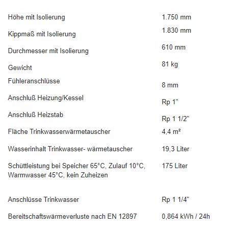

    ok - dann ist der Fühler an der kältesten Stelle des Speichers.
    Normal, dass das Wasser durch die Spirale fließt. ABER: Da die Funktionsweise wie bei einem Durchlauferhitzer ist, müssten die 300 Liter 50-60 Grad warmen Wassers auch ordentlich Temperatur an die Spirale und somit Dein Trinkwasser abgeben. Ist grds. eine tolle Sache, da Du kein Legionellenthema hast (was es aber auch ansonsten im EFH praktisch nicht gibt - deshalb macht man bei normalen WW-Speichern auch nicht mehr als 50 Grad rein)
    Bei 60 Grad Speichertemperatur, 10 Grad Vorlauf und 40 Grad Warmwasserentnahme sollten locker ne Badewannenfüllung drin sein.
    So sieht ein Datenblatt eines x-beliebigen 300 Liter Hygienespeichers aus. Achte auf die Schüttleistung!
    P.S.300 Liter für einen Hygienespeicher ist nicht besonders groß. Finde ich für Eure Familiengröße eine totale Falschberatung. Zu viert bekommen wir unseren normalen 300 Liter WW-Speicher nach einer Duschsession von 3 jungen Damen und mir von 50 Grad auf unter 30 Grad. Ohne Badewanne.

    Du hast anscheinend keine Ahnung von der Materie. Wenn ich aus dem Hygienespeicher bei den genannten 50-60 Grad Speichertemperatur Wasser entnehme, werde ich bei normalem Duschverhalten niemals eine 6-köpfige Familie gut geduscht bekommen.
    Siehe mein Beispiel: Bei 65 Grad Speichertemperatur sind es gerade 175 Liter mit 45 Grad, bevor die Temperatur im Speicher nicht mehr ausreicht (ohne zuzuheizen). Die Physik kannst auch Du nicht überlisten. Elektrisches Zuheizen ist bei der WW-Bereitung auch nur eine Notlösung.
    Du weißt wirklich, wie ein Hygienespeicher funktioniert? Bin mir da gerade nicht sicher, dass auch Du etwas verwechselst - wie auch @Fabian Weber.
    Prinzip Hygienespeicher: Im Speicher befindet sich gar kein Trinkwasser! Das Trinkwasser fließt durch die Rohre/den Wärmetauscher und wird dadurch erwärmt. Deshalb ja auch Hygienespeicher. Hast was verwechselt - so funktioniert der "einfache" WW-Speicher, wie ich ihn auch habe. WP schaltet auf WW-Betrieb und per 3-WegeVentil wird zum WW-Speicher umgeleitet. Heizungswasser dann bei 50+ Grad durch den Wärmetauscher im WW-Speicher. WW-Speicher mit Trinkwasser wärmt sich ebenfalls auf 50 Grad auf.
    Das denke ich auch. Statt das Wasser im Hygienespeicher auf 50-55 Grad zu erhitzen, läuft Wasser vom Heizkreislauf durch. Bei 28 Grad kann man auch nicht wirklich warmes Wasser zapfen.
