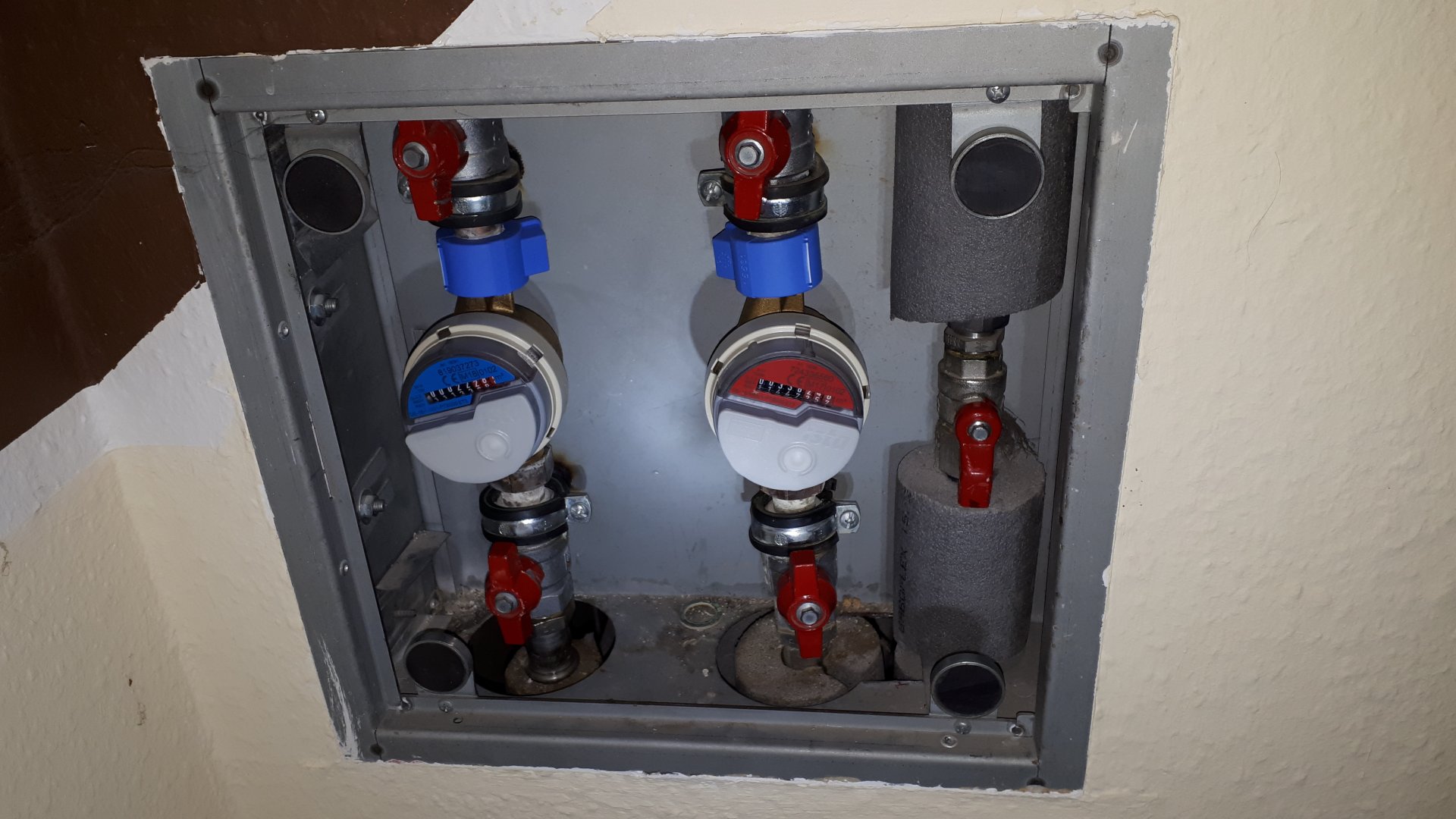

  10. #10 Ingo2108, 07.07.2019
    Ingo2108
    Ingo2108
    01.07.2019
    So sieht unser Wasserzählerkasten aus.
    Links KW mit Zähler, Mitte WW mit Zähler, Rechts Zirkulation ohne Zähler, wenn ich es als Kaufmann richtig verstanden habe.
    Unsere Dachgeschosswohnung ist 1995 durch Ausbau des Trockenbodens entstanden.
    Aber beantwortet eine 1995 vermeintlich falsch verlegte/angeschlossene Zirkulationsleitung die Frage, warum die WW-Werte erst seit 2015 explodieren?
    An dieser Stelle schon mal Danke, dass ich die Fragen, die mich zum Thema beschäftigen, mal mit jemandem vom Fach erörtern kann.
    Mir kommt spontan eine Idee. Was, wenn das Absperrventil der Zirkulationsleitung (aus welchen technischen Gründen auch immer zu Recht bei uns eingebaut) von 1995 bis 2014/15 immer zugesperrt war, d.h. der WW-Zähler dreht sich nicht? 2014/15 wurden m.W. auch neue Wasserzähler eingebaut. Diese konnten bei uns zuerst nicht eingebaut werden, weil der Zählerkasten zu eng gewesen sein soll. Dann konnten die neuen WW-/KW-Zähler doch eingebaut werden. Die Installateure hätten eine Lösung gefunden.
    Heute ist zu sehen, dass der Hebel des Absperrventils der Zirkulation teilweise abgesägt wurde. Was wenn, das Ventil vor Zählertausch zu war und die Installateure das Ventil nach teilweisem Absägen des Hebels offen gelassen haben.
    Die Installateure haben bei Zählertausch 2014/15 auch Zähler entgegen der Strömungsrichtung eingebaut, so dass diese nicht bzw. negativ gezählt haben. Ich würde denen dann auch das Offenlassen eines vorher geschlossenen Ventils zutrauen.
    Ich werde den Mieter mal bitten, ganz normal Wasser zu entnehmen, wenn das Zirkulationsventil geschlossen ist.
    Danke!!! Die Diskussion mit dir hat mich zu einem brauchbaren und alle Fragen beantwortendem Lösungsansatz gebracht.

  12. #12 Fabian Weber, 07.07.2019
    16.387
    6.519
    Also wenn Du den abgesägten Hebel schließt, dann hört der Zähler daneben auf zu drehen?
    Nur nochmal so zu Verständnis?
  13. #13 Fabian Weber, 07.07.2019
    16.387
    6.519
    Hast Du denn mal versucht den abgesägten Hebel zu schließen und dann am Waschbecken Wasser zu zapfen?
    Meine Vermutung ist nämlich, dass die Leitung mit dem Zähler die Zirku ist und rechts der Absperrhahn für Deine Wohnung. Der Zähler wurde demnach in die Zirku gebaut. Das würde dann auch erklären warum die Verbrauchskosten genau gestiegen sind als der Zähler getauscht wurde.
  14. #14 Fabian Weber, 07.07.2019
    16.387
    6.519
    Edit, so ganz kann das ja nicht sein, was ich gerade geschrieben habe, aber irgendwie zirkuliert das WW durch Deinen Zähler?!
    Jetzt habe ich mal noch eine Idee? Sperr doch mal vor und hinter dem Zähler ab und versuche, bei offener Zirku (kleiner Hebel auf) Warmwasser zu zapfen. Wenn dann noch was kommt, hast Du den Beweis, dass es durch Deine Wohnung zirkuliert.
  15. #15 Fred Astair, 07.07.2019
    12.732
    6.602
    Das dürfte der Fall sein. Die Zirku hat hinter dem Zähler nichts verloren.
    Wahrscheinlich war bis 2015 der Kugelhahn geschlossen, Euer Strang hat überhaupt keine Zirkulation gehabt und keiner hats gemerkt. Kommt gar nicht so selten vor (dass es keiner merkt oder sich einer auf den anderen verlässt).
