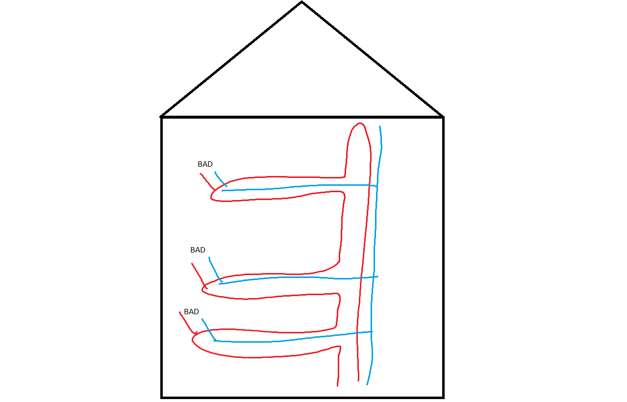

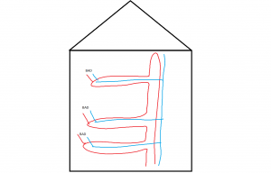

    sind gerade am sanieren und ich als Laie würde gerne mal von euch hören, ob das, was mein Sanitärinstallateur vorgeschlagen hat, vernünftig und richtig ist.
    Erneuert wird die komplette Verrohrung von Kalt-, Warm- und Heizungsrohren. Da es bisher immer lange dauerte bis man warmes Wasser zapfen konnte (bis zu 40 sek) soll eine Zirkulationsleitung installiert werden. Diese sollte am Ende des Steigstranges im 2. OG eines EFH angeschlossen werden. Das wäre ja an sich schon eine Verbesserung. Die Bauherrin hat es gerne warm und da von der Steigleitung doch noch einige Meter bis zu den Bädern sind, kam der Vorschlag vom Handwerker die Zirkulationsleitung zu verlängern.
    Bilder sagen mehr wie tausend Worte:
    Macht man das sowieso so? Er meinte Zirkulationsleitungen betreffen nur die Steigleitung, von da an wäre es ja sowieso nur ein kleines Stück zum Verbraucher.
    Hoffe auf druchtbare Beiträge, bin Semi-Handwerker, versuche was ich kann. Mein Eindruck ist, dass man sich auf keine Handwerkeraussagen verlassen kann :/
    Schönen Gruß
    dtglsm89

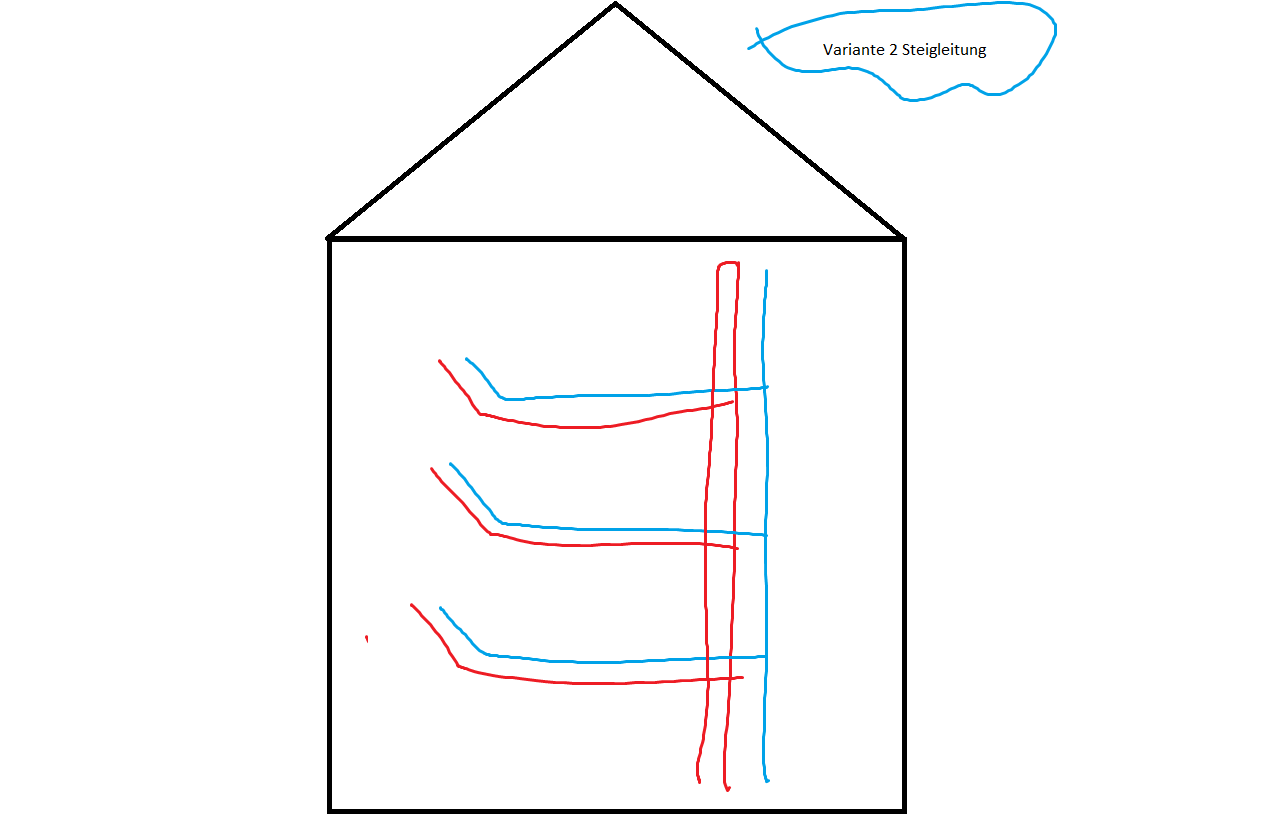

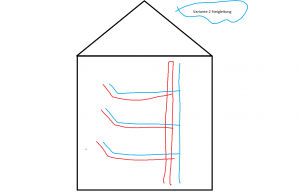

    Achso, vergessen...
    Steigleitung hat 30 in Kupfer soweit ich weiß oder 25 Kupfer. Der Rest soll dann im ersten Bild in 20er Verbundrohr ausgeführt werden. Vom EG zur Heizung dann in 16 Verbundrohr.

    Ja, nur Steigleitungen ist soweit korrekt. Man geht aber immer mehr dazu über , die einzelnen Anschlüsse zu durchströmen, um Stagnationswasser zu vermeiden und das schon seit längerer Zeit. Das hat dann auch den großen Vorteil, das nur ein kurzer kalter Schwall kommt und dann sofort WW. Also je kürzer der Weg von der Entnahmestelle zur Zirkulation ist, desto kürzer ist die Wartezeit bis WW kommt.
    Cu hat die Größen 15, 22, 28, 35 etc.
