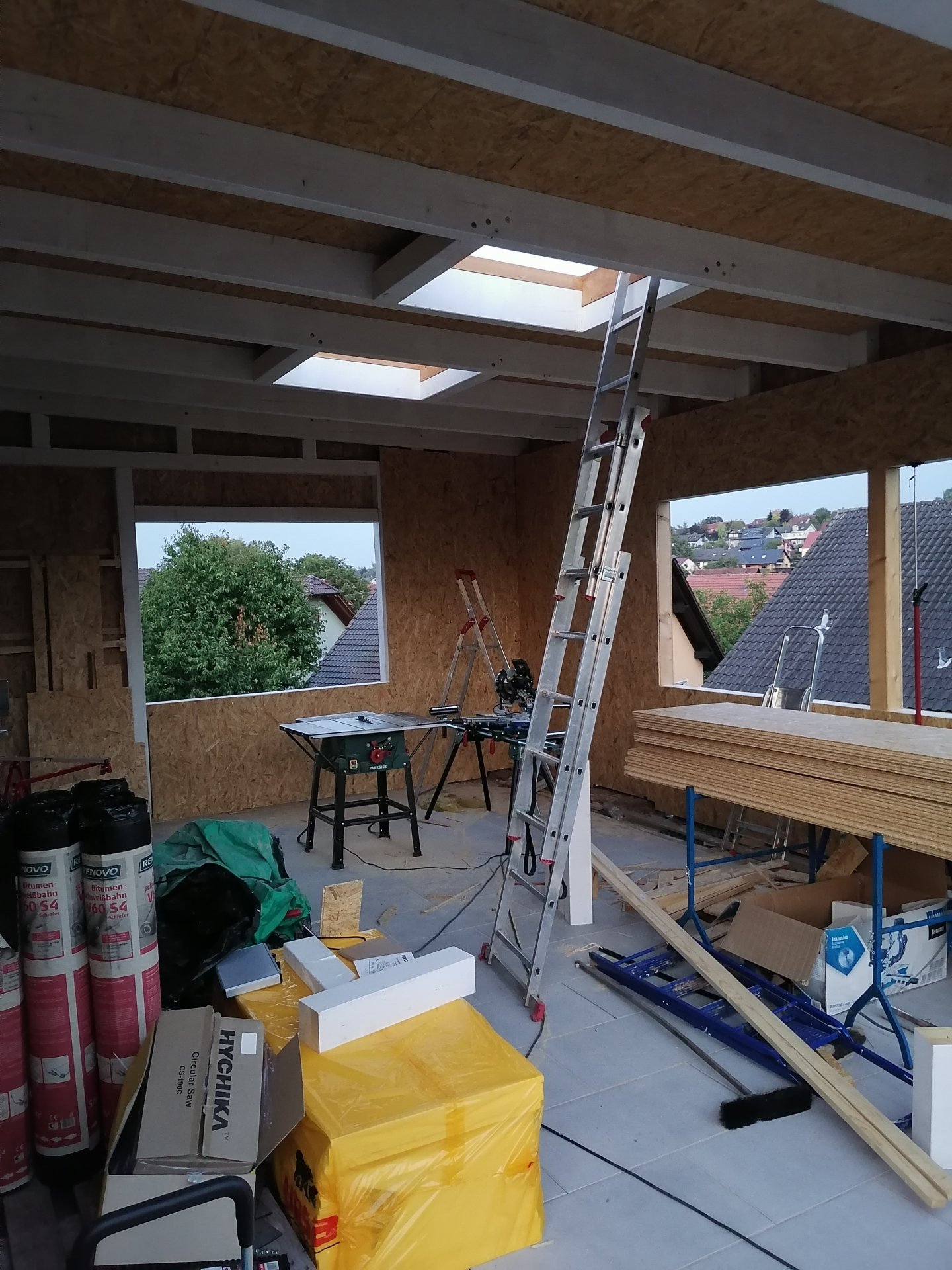

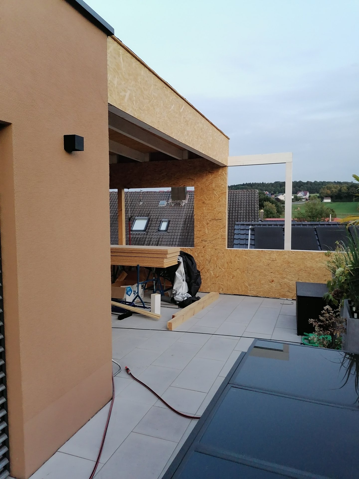

    Hallo Profis,
    ich bin neu hier und hoffe alle nötigen Infos geben zu können.
    Ich bin auf der Suche nach einem Kleber um 30mm starke XPS Hartschaumplatten auf 12mm starke OSB-Platten zu kleben. Das ganze muss für den Außenbereich geeignet sein.
    Ich bin derzeit dabei eine Pergola für unsere Terrasse zu bauen und möchte die Wände mit OSB Platten verkleiden, um anschließend Hartschaumplatten darauf zu kleben, um anschließend diese verputzen zu können.
    Fläche: Wand + Decke ca. 60qm
    Von einem Verputzer wurde mir organischer Dispersionskleber empfohlen. In divseren Baumärkten wurde mir jedoch davon abgeraten und zu Armierungsmörtel geraten.
    Im Internet habe ich mich schon eingelesen, werde aber irgendwie daraus nicht wirklich schlau.
    Danke für die Hilfe

    Dispersionkleber ist richtig ich würde dort allerdings von baumarkt abraten und zu einem Fachhandel gehn. Ich weis das viele Fertighausfirmen mit sto dispersionskleber oder armat die dämmung kleben.

    Ich brauche die Dämmung nur als Putzträgerplatte. Insgesamt kommt mich OSB und XPS günstiger als eine Fermacell oder andere zementfaserplatte.
    Die Wände sind hauptsächlich dafür da um die Terrasse wind geschützt zu machen, da es stark zieht.
    Danke für den Sto Tipp. Werde mal schauen wo ich das günstig her bekomme.

    theoretisch könntest du auch mit klebeschaum kleben musst halt aufpassen das der schaum nicht zu sehr drück am besten mit tellerdübeln und schrauben fixieren bzw ganz drin lassen

    Tellerschrauben habe ich auch überlegt aber bei den dünnen OSB und XPS Platten halten die angeblich nicht und eine Verklebung wird immer empfohlen.
    Als Laie ist mir Schaum zu gefährlich, da ich vermute, dass ich dies nicht gleichmäßig und flächendeckend in der Zeit aufgetragen bekomme.
    Daher wäre eine Kleber den ich mit der zahnspachtel auftrage vermutlich am praktischsten und in der Handhabung am einfachsten

    An für sich kannst du auch direkt auf die Platten verputzen. Erst Haftgrund aufstreichen, dann Gewebe mit Fliesenkleber einarbeiten und anschließend mit Putzmörtel drüber.
    Fliesenkleber hält auf OSB. Ob auch Armierungsmörtel direkt auf OSB hält weiß ich nicht. Allerdings ist das auch alles nicht viel günstiger. Im Endeffekt tut sich bei allen brauchbaren Varianten preislich nicht viel. Ich würde da eher auf Dauerhaftigkeit setzen. Wäre blöd wenn nach ein paar Jahren alles wieder kaputt ist. Dann hat man auch nichts gespart.
