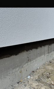

    Hallo, unsere XPS 10er Dämmung kann angebracht werden
    Muss man da was beachten?
    Wird Dämmung ganz oben an der Fassade hingeklebt, oder lässt man da 0,5-1cm Luft?
    Platten sind alle unten schräg abgeschnitten
    Zum Boden dann ca 15 cm Freiraum lassen?
    Als Kleber benutze ich Bitumen Dickbeschichting von PCI.
    Bis 5mm kann Schaum benutzt werden, ansonsten Dämmung bei Hohlräumen
    Danke

    Oben zum WDVS eine Schlagregendichtungsband anbringen, Sockelabdichtung hinter der Sockeldämmung fachgerecht herstellen, Putzabdichtung bis 5 cm über der Gelände auf Sockeldämmung anbringen…

    nein das abgeschrägte Ende verschwindet im Erdreich. Die Sockelputzabdichtung wird dann über die Schräge bis auf die Bauwerksabdichtung geführt.

    so wie auf dem Foto oben

    Vielleicht zeigst du uns mal einen Schnitt dessen, was du da konkret vor hast.
    Ich habe bei mir tatsächlich auch Perimeterdämmung gedübelt, weil das Fundament hier teilweise >1m aus dem Boden ragt. Ca. 25cm über der Erdbodenoberfläche habe ich nach oben hin gedübelt. Das ist aber eine eher ungewöhnliche Konstellation.

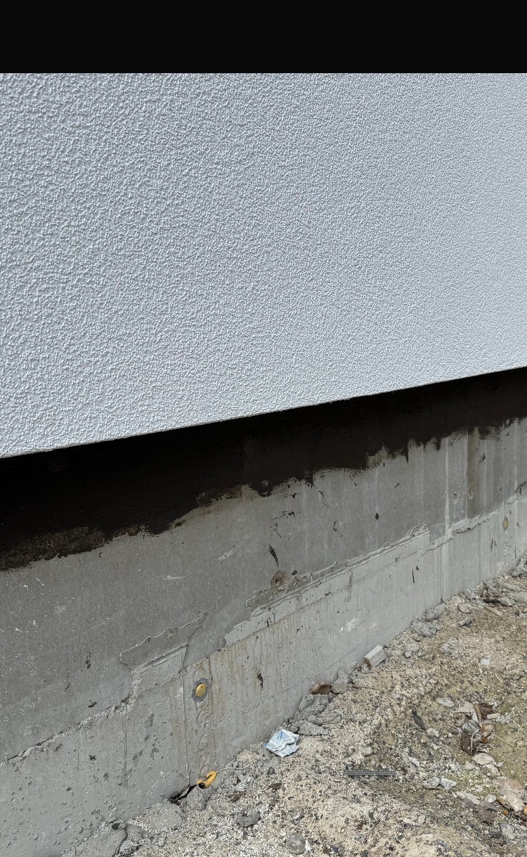

    Da fehlt noch die Sockelputzabdichtung.
    Erst muss der Sockel verputzt und dann darauf abgedichtet werden.

    Bitumen ist drauf, Foto ist nicht aktuell
    Jetzt würd ich die Platten hinkleben wie auf dem Foto im 1 Beitrag von mir

    Vielleicht missverstehen wir uns. Aber weißt Du, dass Du nach dem verputzen erneut abdichten musst?

    nach dem verputzen der Dämmung eine dichtschlemme drauf?

    Ja genau, bis 5cm über Gelände und im Erdreich bis auf die Bauwerksabdichtung. Allerdings kenne ich keine Dichtschlämme die auf KMB hält - umgekehrt geht das schon, also im Erdreich dann nochmal KMB über die Dichtschlämme.
