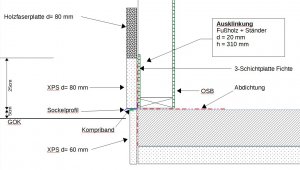

    wie befestigt man am besten die ALU-Sockelprofile und die XPS Platten (Sockelbereich H=30cm ringsum) bei einem Haus in Holzrahmenbauweise?
    Folgende Konstellation:
    Auf unserer Bodenplatte wurde ein Haus in Holzrahmenbauweise gestellt.
    Die Holzständer der Aussenwand sind bündig mit der Bodenplatte.
    Im Sockelbereich der Holzständer wurden diese auf eine Höhe von 30cm vom Zimmerer ausgeklinkt, so das eine 20mm dicke 3-Schichtplatte aus Fichte bündig mit der Bodenplatte montiert werden konnte.
    Es wurde eine Abdichtung mit Remmers MB2K von UK Bodenplatte bis OK Fichtenplatte aufgebracht, am Übergangsbereich wurde ein Dichtband eingebettet.
    Auf der Stirnseite der Bodenplatte wurde eine 60mm gefinierte XPS Platte vollflächig aufgeklebt, und mit Knauf Sockel SM pro und Armierungsgewebe verputzt. Die Platte geht hoch bis zur Übergangsfuge zum Holzrahmenhaus.
    Nun wird auf dieser Sockelplatte ein 80mm breites ALU Sockelprofil mit Kompriband (unterseitig) montiert, und auf dieses Profil kommt eine 80mm gefinierte XPS Platte (ca. 30cm hoch), die ringsum verlegt wird.
    Weiter geht es dann mit Holzfaserplatten.
    GOK liegt 5cm unter der Sockelschiene, um's Haus rum soll später ein 30cm breiter Streifen aus Schotter gesetzt werden.
    Nun, der Sockelprofilhersteller sagt, man soll mit Schrauben befestigen, und der Holzfaserplattenhersteller sagt, man solle die XPS Platten des Sockelbereichs mit Dämmstoffteller und Schrauben befestigen.
    Alles Schön und Gut, aber ist das nicht kontraproduktiv für die Abdichtung wenn ich durch die vielen Schrauben wieder alles durchlöchere?
    Wie wird sowas am Besten gemacht?
    Sollte man die Sockelschiene und die 80mm XPS Platten besser Kleben mit der Dickbeschichtung?

    Ich glaube, Du willst das Profil an die falsche Stelle schrauben. Ich kenne es so, dass es unter die Holzwolle kommt. Die Perimeterdämmung wird einfach geklebt. Sonst durchringst Du ja überall die Abdichtung.
    Schau mal bei @Surfer88 und seinem Projekt nach, da war es ähnlich.

    Ok,
    ich habe hier 2 Sockeldetails (Schneider,Pavatex) bei beiden ist die Sockelschiene auf der Abdichtung angebracht.
    XPS Kleben mit dem MB2k oder einem anderen XPS Kleber meinst du (zb. Barraseal Turbo)?
    Irgendwo hab ich glaub ich auch mal gelesen, das die Sockelprofile geschraubt werden, und an den Stellen wo die Schrauben sind, mit Dickbeschichtung überspachteln.
    Aber ohnne Schrauben wäre es mir lieber.
    Hier veröffentlichen trau ich mir die Sockeldetails nicht (Uhrheberrecht) , kann Sie aber per PN an dich schicken.

    Hab's nachgezeichnet.
    Der Putz, d=10mm (SM700pro) und die mineralische Abdichtung im Sockelbereich sind nicht eingezeichnet.

    Ich habe jetzt extra nochmal bei Pavatex geschaut und kein Sockelprofil gefunden, welches nicht erst nach 30cm über GOK kommt.
    Bei Dir springt ja der Sockel nach ca.5cm, das ist bestimmt nicht richtig.
    Stell doch mal die Zeichnung ein, die Du hast.

    Ich würde es so nicht ausführen. Ich hätte gar keinen versprengenden Sockel gemacht, dann braucht man auch das Profil nicht.

    Das habe ich mir auch gedacht.
    Ohne Sockelprofil wollte ich es ja erst machen, aber die Hersteller der Holzfaserplatten haben davon abgeraten.
    Grund kann nur der sein, das man dann mit dem WDVS über die Fuge (zwischen Bodenplatte und Holzhaus) arbeiten muß, und das Holzhaus sich eben anders bewegt, als die Bodenplatte.
    Deswegen der abgesetzte Sockel mit Schiene
    Bei einem Massivbau ist das dann wohl was anderes.

    Der vorsprung am sockel macht schon sinn finde ich, als abtropfkante. Ist bei den gutexplatten aber normal im übergsng zu den xps, also höher der fall.
    Die xps platten wurden bei uns auf die 3 schicht getackert. Abdichtung dann über sockelputz.
    Wir reden hier ja nur von spritzwasser.

    Wenn schon das Profil sein muss, dann würde ich schauen, ob es eine geklebte Lösung gibt.

    Über Kleben denke ich auch schon die ganze Zeit nach.
    Im Prinzip "liegt" ja die 80mm breite Sockelschiene auf der 60mm XPS.
    Und wird von der aufgesetzten 80mm XPS ebenfalls gehalten.
    Ich denke ich klebe die 80mm XPS mit Barraseal 2K mit Zahnung auf die Abdichtung der 3-Schichtplatten
    und mache unten eine Wulst, so das die Sockelschiene an der gelöcherten Aufkantung vollsatt eingebettet ist.
    Bei den XPS 80mm setze ich im oberen Drittel noch Tellerdübel, dann dürfte auch die Durchlöcherung der Abdichtung nicht so gravierend sein, wie weiter unten.
    Müsste so halten.
    Darüber kommt ja noch in der Tat ein 10mm dicker Putz (SM700pro) mit mineralischer Abdichtung und Farbanstrich.
    Dann müsste es auch dicht sein.
