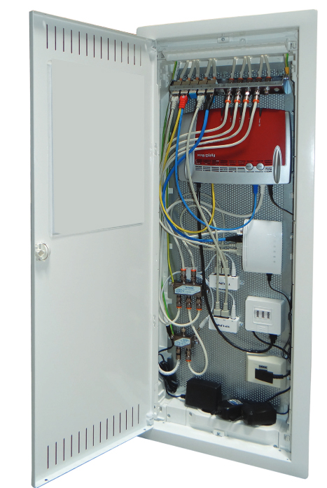

    XXXXXX hat s e e e h r lange gebraucht um die Hinweise umzusetzen, dass man in einem zentralen Wohnungs-Kommunikationsverteiler die Komponenten wie in einem Breitbandverteilerschrank nach DIN EN 60728-11 (VDE 0855-1) so in den Potenzialausgleich einbeziehen muss, dass dieser auch bei Komponentenausbau erhalten bleibt.
    Nun hat es endlichKlick gemacht, nunmehr werden auch die Schirme von Antennenkabeln normkonform in den PA einbezogen.
    Besser spät als nie! :D

    WLan aus einem geschlossenen Blechschrank dürfte aber eine eher mässige Reichweite haben. Also brauchts einen Repeater
    6 Steckplätze für LAN-Anschlüsse sind auch eher SEHR mager.

    Ich vermute, das ist nur ein Beispiel wie man es machen könnte.

    Habe ich bis vor einem Jahr auch gedacht. Seitdem sitzt bei mir die MaxBox auch im Kommunikationsfeld einer herkömmlichen UP-Verteilung und erreicht mühelos den gesamten Wohnbereich und zwei Terrassen.
    Der LAN-Patch ist hier aber tatsächlich ziemlich dürftig. Bei mir sind es 12 Plätze und die sind schon fast vollständig belegt. Habe von Analogtelefon, ISDN, LAN und USB (15 m Leitungsweg) für meine Wetterstation alles darüber zu laufen.

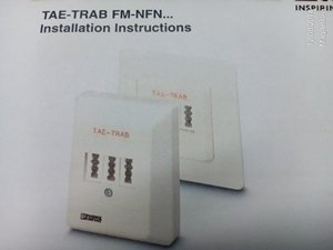

    Jetzt muss ich nur noch einen vernünftigen Überspannungsschutz für die TAE-Dose einbauen. Ein einzelner Blitz in der Nähe hat mir vor zwei Wochen den Router entschärft. Netzspannung ist bereits geschützt und Breitband-TV ist Glasfaser bis zur Wohnung. Bleibt nur das Kupferkabel der Telekom als Eindringpfad...

    Ist interessant, aber wie schützt man sich vor einem elektromagnetischen Impuls? Gibts da was von Lego Star Wars?
    Ich bleibe lieber bei dem, was schützbar ist und das sind die elektrischen Leitungswege von Außen.
    Da hat mein TAE-TRAB Überspannungsableiter leider versagt oder besser gesagt, so gut abgeschirmt, dass gleich gar kein DSL-Signal durchgelassen wurde.
    Weiß jemand, womit man einen DSL-Anschluss vor Überspannung schützen kann?
