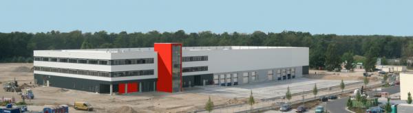

    Das letzte Mal, als ich Betonteile gestapelt habe, ist das rausgekommen: NE2003.jpg
    Das Betonwerk aus der Pfalz hat sehr sauber gearbeitet.
    Ob die aber für ein EFH antreten?
    Obwohl, die Elemente waren alle Einzelanfertigungen, keine Serien.
