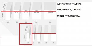

    Ich habe vor im Frühjahr 2019 mein Gartenhaus zu dämmen. Die Wanddicke schwankt zwischen 12 - 24cm(Vollziegel).
    Die Wandhöhe ist maximal 3m.
    Nun zur Frage:
    Ist es möglich statt der Styroporplatten einfach 4-5cm dicke Y-tong Steine an die Fassade zu kleben?
    Unten wie die Styrodurplatten auf eine Schiene stellen und die erste Reihe zusätzlich verschrauben. Die restlichen Steine einfach kleben.
    Die Wand ist aktuell mit Gewebe + Klebe und Amiermörtel vorgeputzt.
    Danke

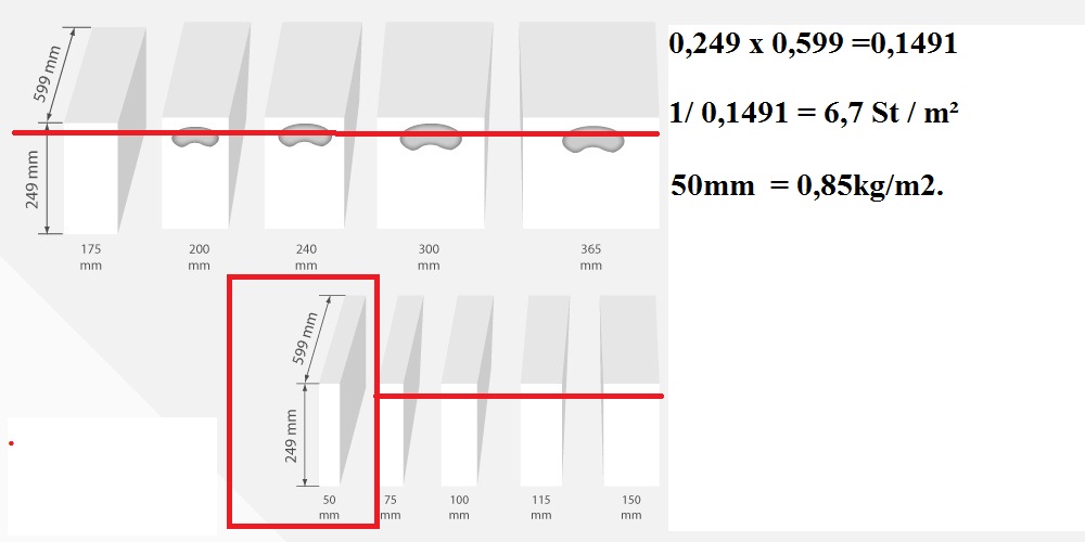

    Wenn die Werte stimmen, dann wiegt 1m² nicht mal 1kg. Das sollte doch halten an der Wand?
    Im Baumarkt um die Ecke kostet so ein Stein 1,19€.
    Mein Gedanke ist ja der. Styropur = Sondermüll, Brennbar, umstritten, weniger haltbar

    Diese Zahlenwerte stimmen wohl nicht
