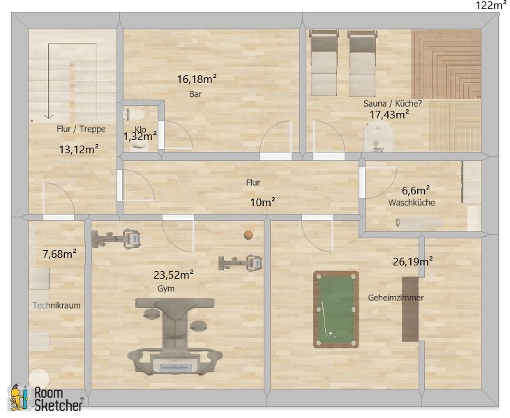

    Hi zusammen,
    wir planen aktuell ein größeres KfW 40 plus Haus zu bauen.
    Eckdaten:
    11,5m * 12,5m
    Keller (schwarze Wanne) + EG + OG & DG
    48er Ytong Außenwand (monolitische Bauweise)
    Innenwände Sandstein
    Pultdach (23 Grad) als Solardach (Solarwatt Inlay) (Angebot ca. 25k)
    Dachterrasse (50m2)
    Erdwärmepumpe Sole mit Tiefenbohrung (Vaillant)
    Fußbodenheizung
    Zentrale Lüftung (Vaillant)
    10 Meter breite Vollglas-Fassade im EG (Wohnzimmer und Büro)
    KNX Smart Home
    Aktuell bin ich bei Kosten von ca. 550k (Alles aufgeführte, nicht alle Preise bestätigt (einige Schätzungen), 6 Gewerke) - Grundstück ist bereits im Besitz
    Meine Fragen wären:
    - Haltet ihr den Preis als realistisch für diese Eckdaten?
    - Was haltet ihr vom Bausatzhaus und schätzt ihr diese Projekt als "machbar" ein? (Solardach und Glasfront werden montiert)
    - Schätzt ihr ein BU würde einen ähnlichen Preis aufrufen oder wäre "weit" davon entfernt?
    Anbei die Kostenkategorien:
    Dienstleistungen (Vermessung, Architektur, etc.): 5k € (und teile Bestandteil im Ytong Angebot)
    Rohbau (Erdarbeit, Bodenplatte, Erdbohrung, Rohbau, Dach): 330k €
    Innenausbau (Bodenbelag, Wände, Heizung, Lüftung, Sanitär, Grundaustattung (Küche, Wohnzimmer,Kachelofen), Elektronik, Smart Home): 200k €
    Außenanlage (Grundausbau - Terrasse, Zaun, Pflastersteine): 15k €
    Vielen Dank für eure Hilfe!

    Warum kein Ringgrabenkollektor mit modulierender Wärmepumpe? Das spart Geld bei gleicher Effizienz (nicht mit Flächenkollektor verwechseln) Vaillant hat doch nur ON-Off-Geräte. Veraltete Technik würde ich mir nicht einbauen.
    Naja der Architekt bekommt bei dem von Dir geschätzten Baukosten eher 55.000E für alle Leistungsphasen. Ansonsten kannst Du das Honorar auch in einem HOAI-Rechner ermitteln.
    Der Statiker und Haustechnikplaner wollen dann sicherlich auch noch ein Honorar.
    Insgesamt habe ich das Gefühl, dass die Technik vom Haus schon klar ist, aber das Haus noch nicht. Wie wäre es erstmal die Architektur zu planen?

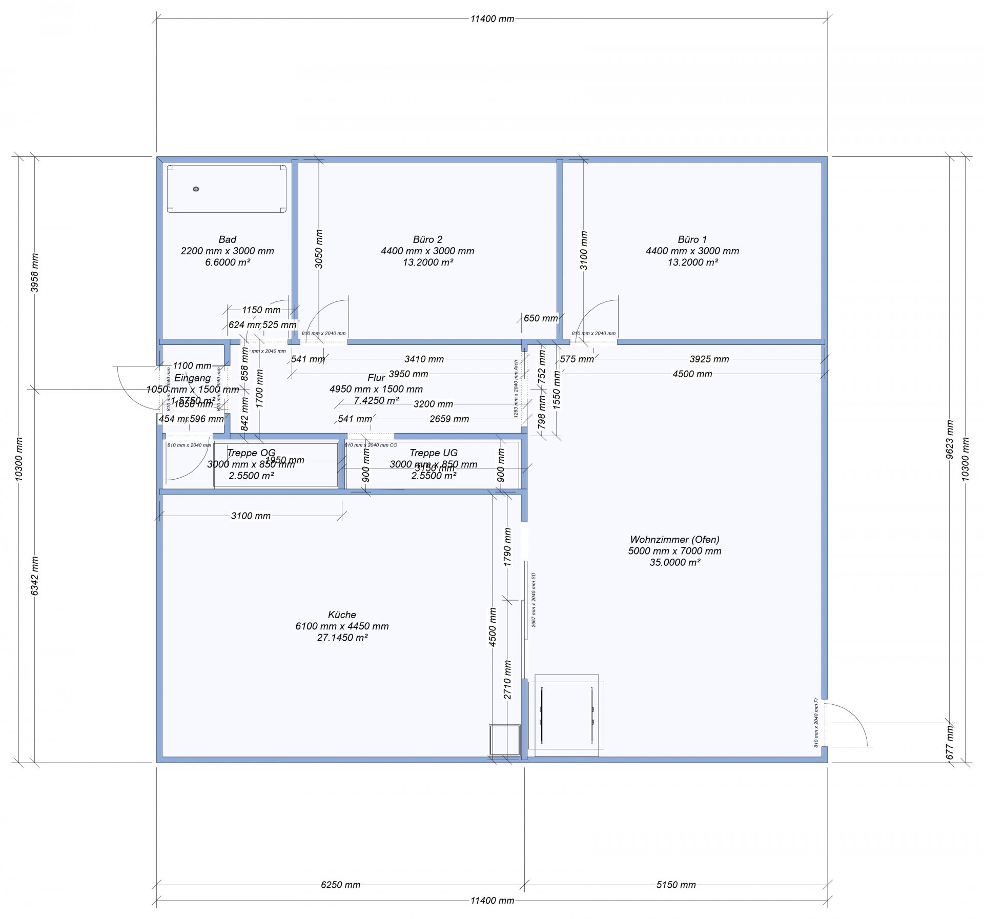

    11,5m x 12,5m = ca. 144m2 BGF pro Etage. UG, EG, OG und DG sind 4 Etagen also = 575m2 BGF.
    550.000€ / 575m2 = 957€/m2. Normal sind eher 2.500€/m2 - 3.500€/m2.
    Ich denke wenn Du hier mal die Pläne postest, dann kann man eine bessere Aussage treffen. Nach bisherigen Aussage ist das Haus um den Faktor 3-4 zu billig geschätzt. Ich glaube aber, dass man da schon noch hinkommt.

    Ringgrabenkollektor hatte ich erstmal wie Flächenkollektoren ausgeschlossen, da ich im Nachgang noch ein Pool sowie Bäume setzen möchte und die Befürchtung habe, dass dies langfristig zu Problemen führen könnte. Ist ein Ringgrabenkollektor wirklich bedeutend günstiger? (Bohrung wurde mit 8k geschätzt)
    Mein Heizungsbauer meinte Vaillant hat modulierende Geräte (da mit Solar auf dem Dach dies sehr wichtig für mich war.) deshalb überrascht mich die Aussage jetzt hier... aber dann frage ich da nochmal genauer nach welche Wärmepumpe er meinte.
    Das ist korrekt wenn ich diesen einzeln beauftragen würde, dieser ist aber in dem "Paket" von Ytong dabei und plant auch alles (Außenanlage, etc.) auch wenn dies nicht von Ytong gebaut/geliefert wird.
    Statiker ist auch im Paket. Haustechniker ist im Freundeskreis mit Meister und Firma.
    Das stimmt "leider" ich selbst habe ein stark technischen Background, weshalb ich das in Eigenleistung viel besser vorplanen konnte, Dadurch das die Architekturleistung mit in dem Paket ist müsste ich mich dann direkt auf das Paket festlegen...
    Das ist der Hauptgrund warum ich hier schreibe, da es natürlich super wäre das für 550k hinzustellen :) aber ich es nicht ganz glaube... Da ich alleine für Smart Home ca. 70k ausgebe.

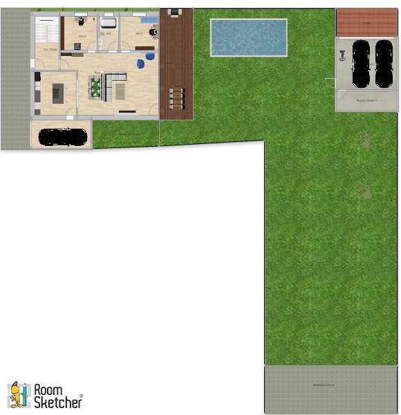

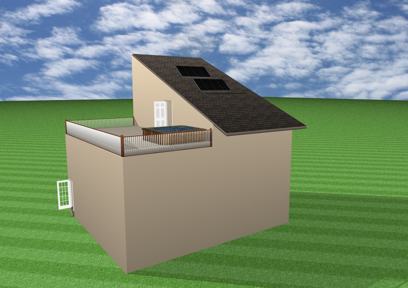

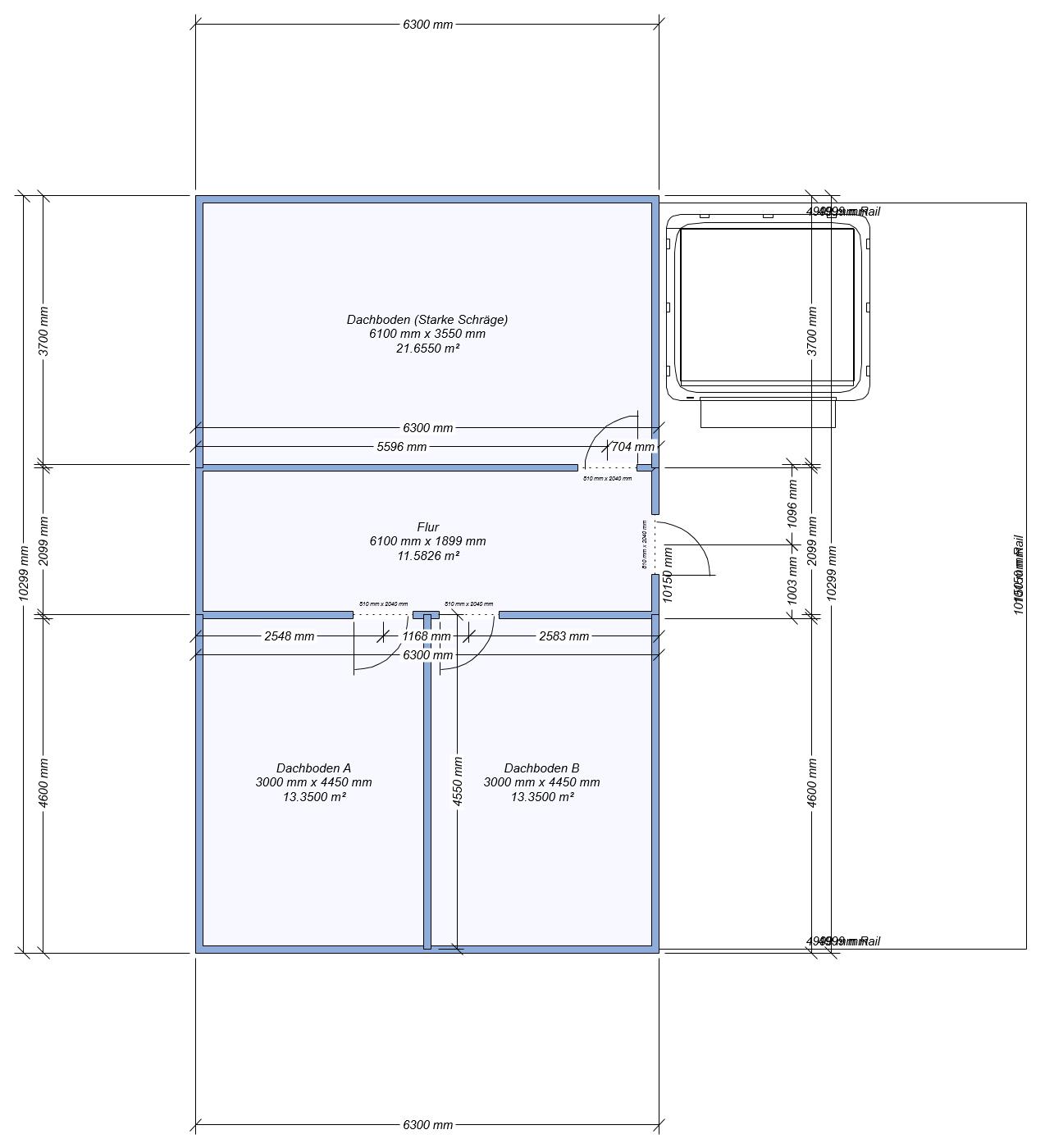

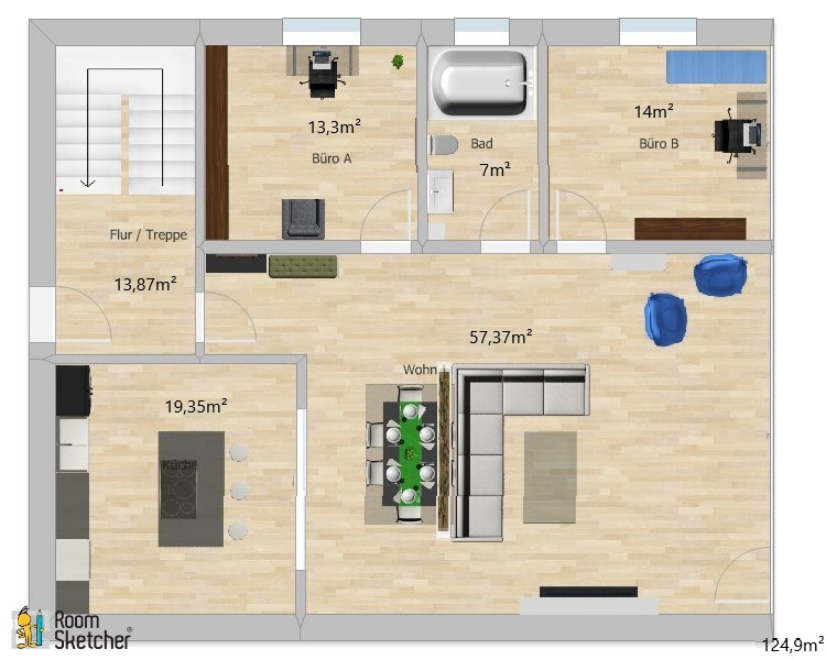

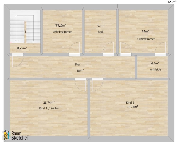

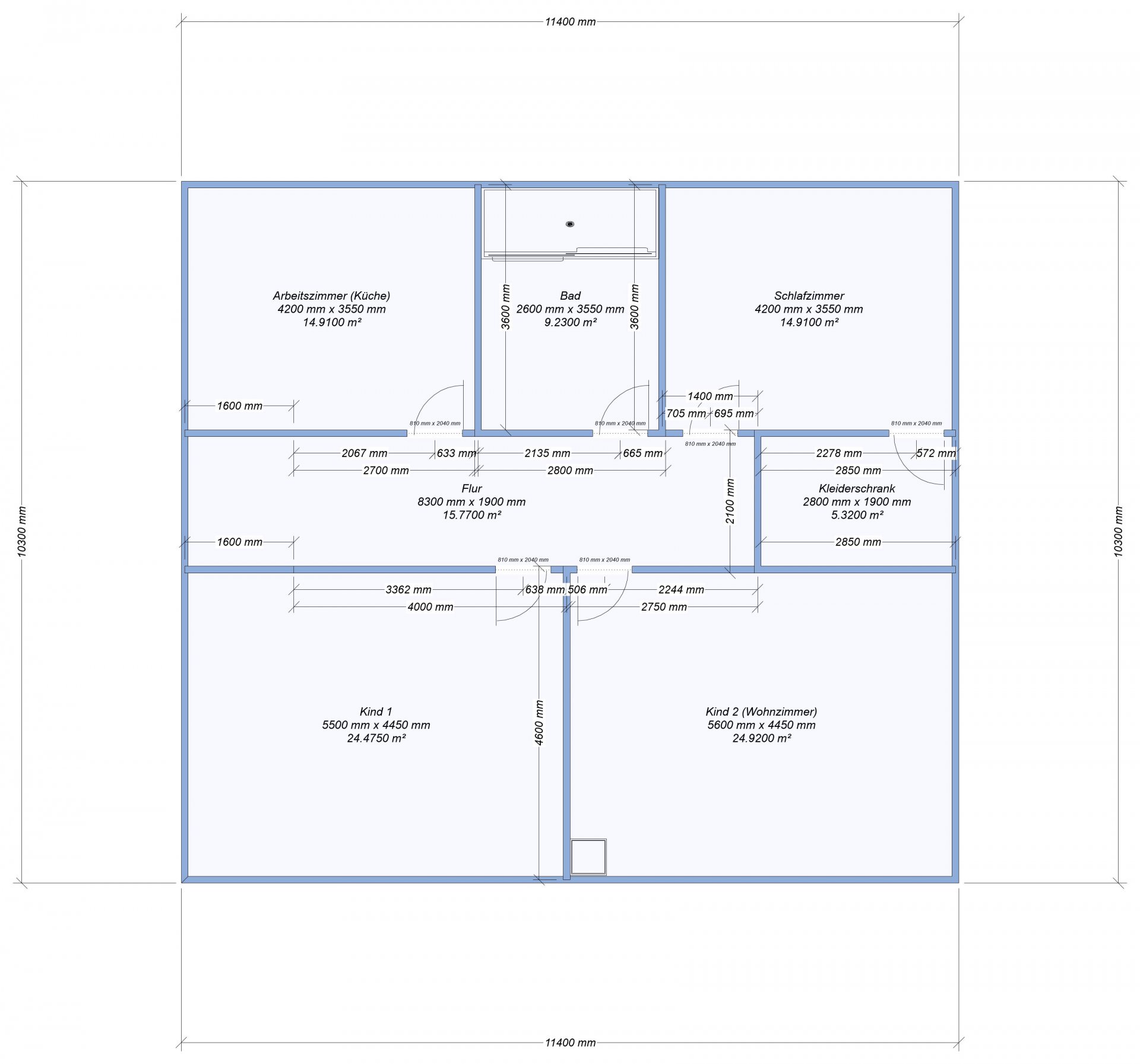

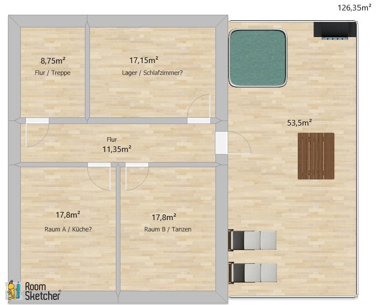

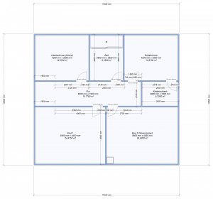

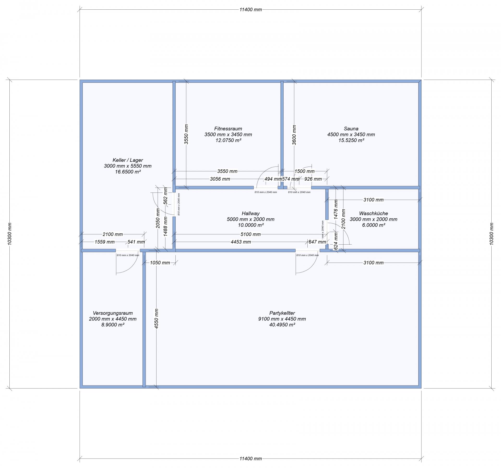

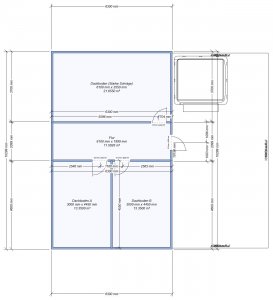

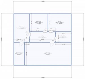

    Ein paar Skizzen sind angehängt (V2 ist mit Maßen, V5 sind die neuen Raumaufteilungen, EG_V6 ist mit zukünftig geplanter Außenanlage (wird erst später gebaut))
    Danke schonmal für eure Unterstützung!

    Da wär ich aber gespannt, was das jetzt mit Solar zu tun hat erschließt sich mir allerdings überhaupt nicht? Ich hoffe Du meinst Photovoltaik und nicht Solarthermie. Den Ringgrabenkollektor bekommst Du quasi fast umsonst, weil Du ja sowieso den Baggerfahrer für den Keller da hast, der baggert dann halt ein bisschen mehr. Erstell doch mal einen Thread im rosa-Forum (HTD-Dialog).
    Nee @simon, aber jetzt weiß man wo die Reise hingehen soll.
    Spontan würde ich mal die Dachterrasse hinterfragen, Ihr habt doch einen Garten. Pool auf der Dachterrasse ist statisch auch gleich mal teurer.
    Bitte bitte kein Smarthomegedöns, was in 3 Jahren wieder veraltet ist. Wofür gibt's bitteschön W-Lan?

    Das ist schon immer ein Traum von uns und soll deshalb auch dabei bleiben, auch wenn wir einige Alternativen haben (Die Idee ist auch das Haus in der Zukunft zu vermieten (wenn wir es nicht mehr komplett brauchen - OG & DG).

    Hier muss man aber auch kein Archi sein um zu sehen, dass das nix wird.
    Plan/Grundriss furchtbar und Kostenschätzung jenseits von Gut & Böse.
    Wenn man sich wirklich so eine „Megahütte“ hinstellen will, lässt man das ordentlich planen und das muss auch ordentlich geplant werden. Mit 1,5...2Mio bist dabei.
    Ausbauhaus in dieser Dimension mit diesen Wünschen halte ich für nicht seriös durchführbar.
    Wenn ich 5 k€ Architekt lese muss ich schmunzeln...

    Hi driver55, danke für dein Feedback. Natürlich kommt hier noch ein Architekt (wie geschrieben) dies waren nur Skizzen um ein Angebot zu erhalten mit Anzahl Räumen, Maße, etc.
    Um die Kostenschätzung zu verifizieren bin ich ja hier. Das sind eben die Kosten die mir bisher genannt wurden.
    Wie bereits erwähnt ist der Architekt Bestandteil des Ytong Pakets (250k) die 5k sind zusätzlich noch Vermesser und KfW Abnahme.
