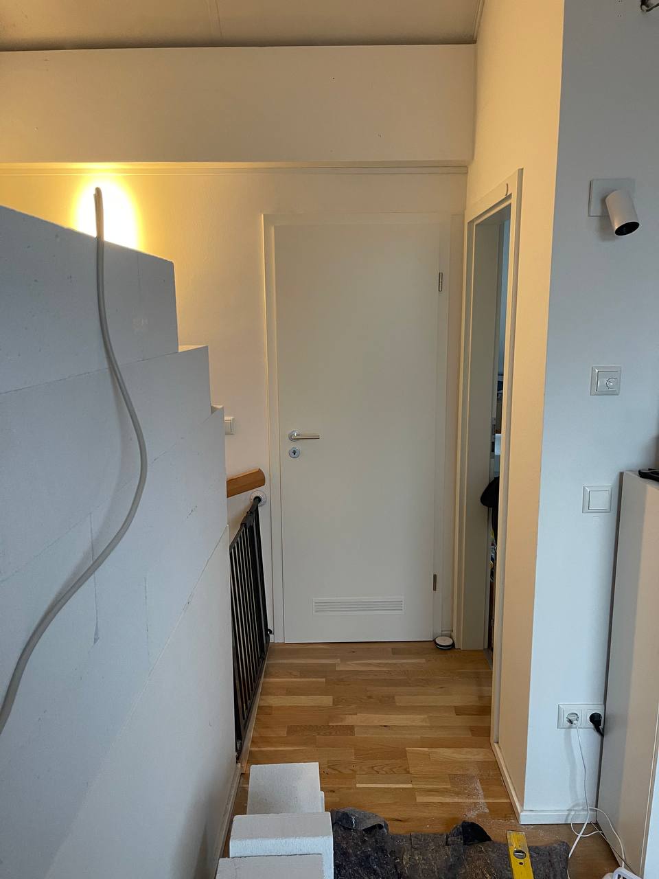

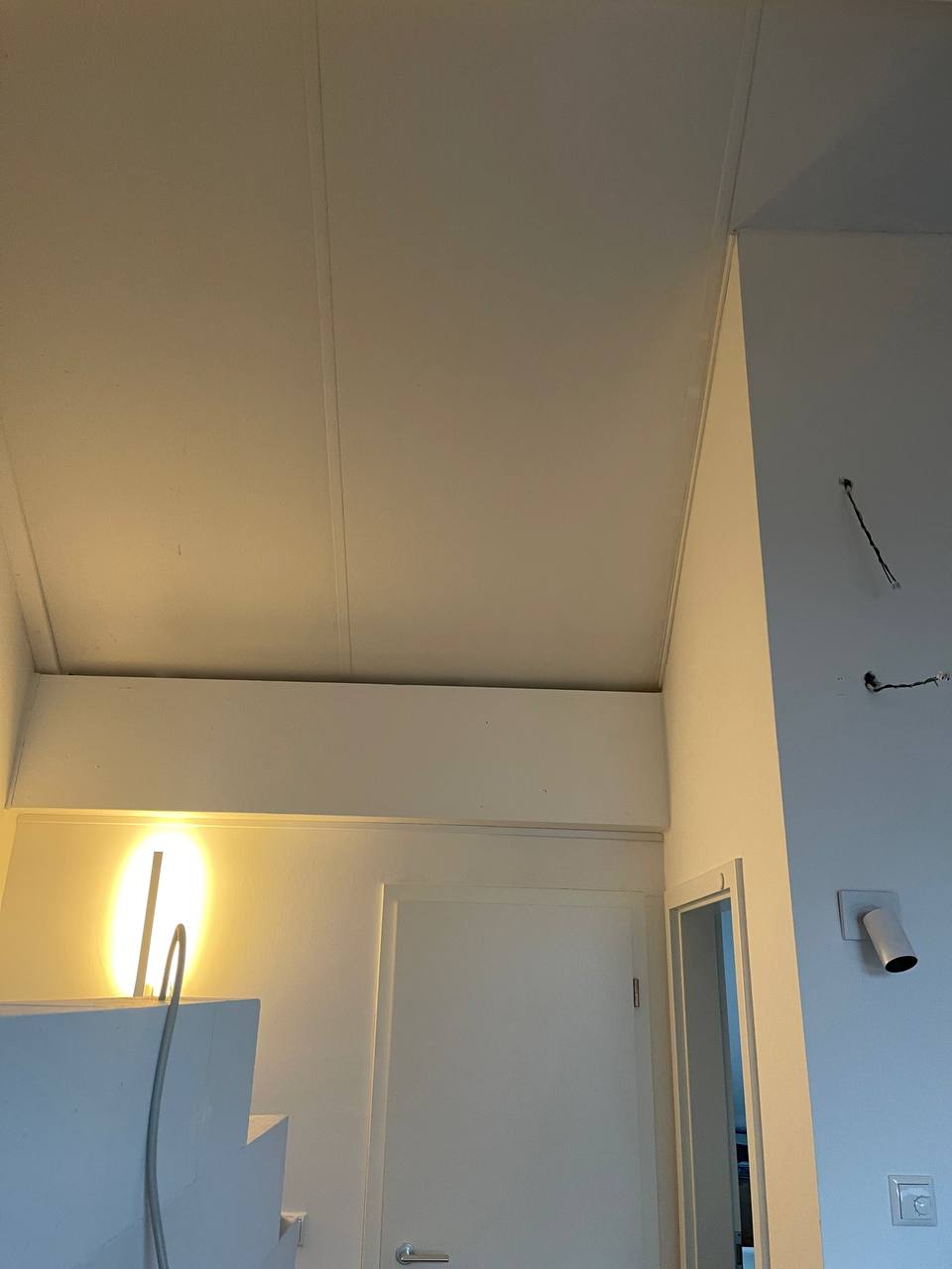

    ich habe noch nicht viel Erfahrung mit Ytong, aber möchte in meinem Dachgeschoss ein bestehendes 1 Meter Hohes Mauerwerk bis zur Decke (4 Meter in maximaler Höhe, Schrägdach) ziehen, um den Raum zu schließen (offenes Dachgeschoss mit angrenzendem Treppengang). Natürlich will ich auch eine Tür einbauen. Bisher habe ich mich für die Ytong Steine mit den Maßen 60 x 17,5 x 20 cm (13,5 kg Eigengewicht) entschieden und plane nun eine Türöffnung.

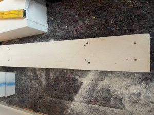

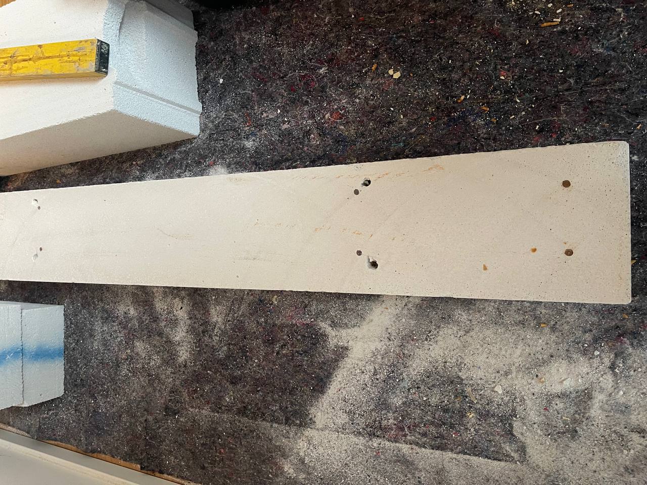

    Ich habe noch einen Ytong Flachsturz (nicht tragend) mit folgenden Maßen liegen:
    1.250 (werde ich wohl auf 1130 kürzen müssen) x 124 x 175 mm
    Jetzt kommt die wichtigste Frage dazu, kann ich den mit 3 Reihen a 2 dieser oben genannten Ytong Steine, ohne Probleme übermauern (natürlich mit Stoßfugen Vermörtelung und Mauerverbinder an der bisherigen Mauer) ?
    Ich danke euch für mögliche Hinweise :)
