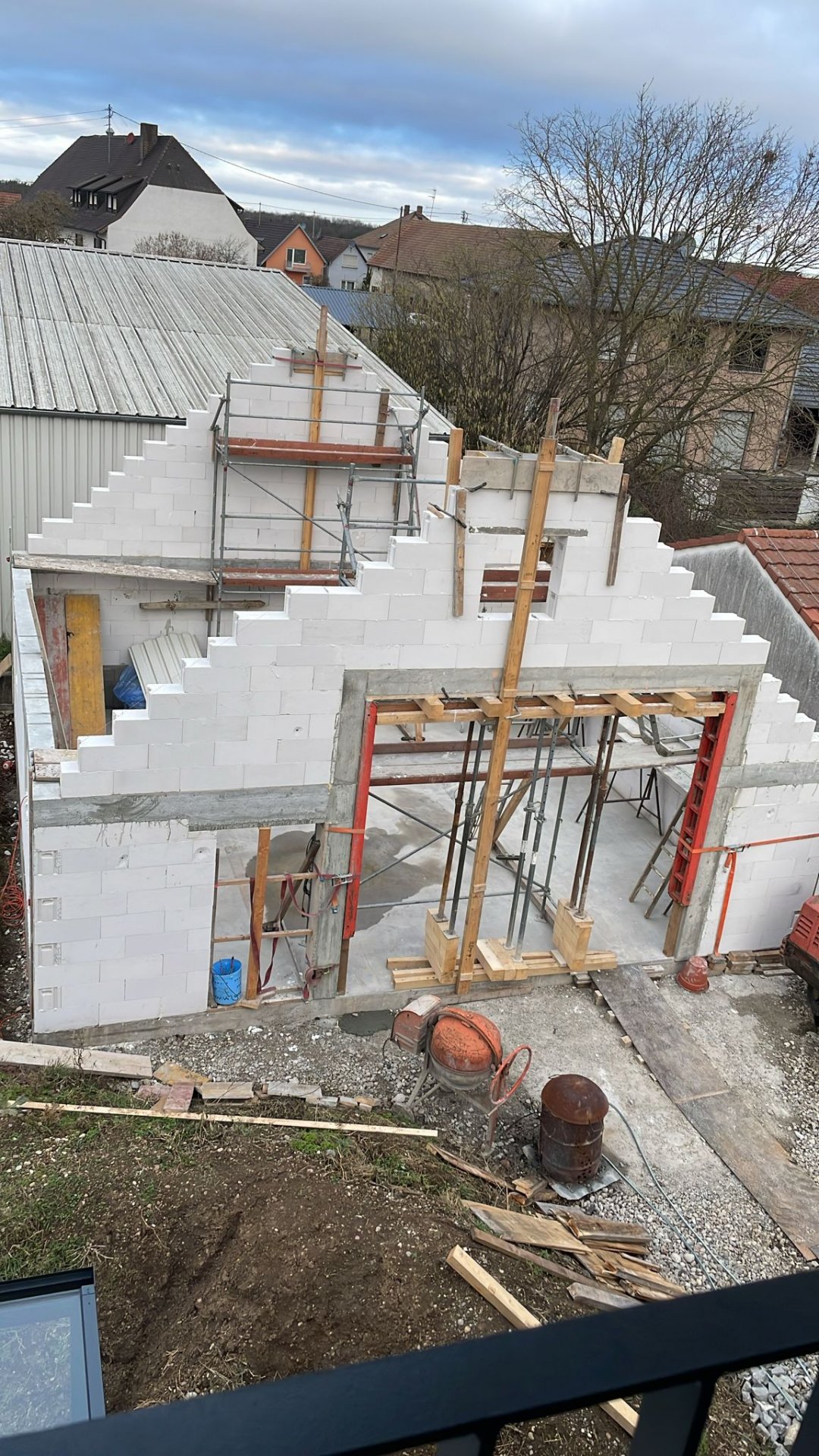

    Moinsen zusammen,
    Ich befinde mich gerade im Bau einer Garage, bzw Rohbau fertig und in 2 Wochen kommt das Dach drauf.
    Dann muss ich als erstes bevor wir Dach an der Grenzwand zu machen können oben die Ytong Giebelwand verputzen.
    Jetzt stellt sich mir die Frage mit was verputzen?
    Es sind insgesamt abzüglich Tor, 2x Fenster, 2x Tür ca 105qm zu verputzen.
    2 Seiten sind auf Grenze, da spielt die Optik absolut keine Rolle, der Ytong Stein muss nur geschützt sein vor Nässe etc.
    An den anderen 2 Seiten, mache ich eh noch eine Holzfassade mit Douglasie dielen drüber.
    Da ich die Dielen aber mit Spalt senkrecht montieren, muss ich drunter die Wände auch vor Nässe etc schützen.
    Aber da gilt daher das gleiche, Optik vom Putz ist egal.
    Es muss also auf allen 4 Seiten was drauf, wo einfach geht als Laie, dicht ist und möglich dünn aufgetragen, denke da an 1-2mm Auftrag.
    Was nehmen?
    Normaler Kalk zement Putz als Grundputz, kann der dann so bleiben.
    Im unteren Bereich wollte ich dann noch eine Dichtschlämme auftragen.
    Wenn ich nachher hier und das Risse bekomme im Putz, ist das aus optischer Sicht ja völlig egal.
    Die Haupt wetterseite, ist auch die Südseite, (linke Wand auf dem Bild)
    Die bekommt eigentlich immer Wasser ab bei Wind. Und da ist ja oben drauf dann später noch die Holzfassade.
    Danke euch

    Nein. Dichtschlämme ist kein Verputz!
    Wenn du dünn auftragen willst, nehme einen Armierungskleber. Per Zahntraufel aufziehen, glätten und filzen, fertig.
    Das müsste auch ohne Aufprennsperre gehen, die bei Kalkzementputz auf jeden Fall nötig wäre.

    schau dir doch mal die technischen Merkblätter der Produkte an - bei Sakret DS steht z.B. drin, dass der Untergrund bei Mauerwerk eine Steinfestigkeit über 10 N/mm² haben muss. Das ist bei Ytong nicht gegeben, d.h. es müsste eh ein Grundputz unter die Schlemme.
    Ardex X90 ist ein Fliesenkleber, was soll der denn jetzt außen an der Wand? :mauer
    Ich meinte einen typischen Armierungskleber für Außenfassaden, z.B. Sakret KAM oder KAM-San oder ein Knauf aus der SM-Reihe...
    Eine Wand kann eh nicht atmen, denn sie hat keine Lunge :smoke

    Der Ytong ist uneben auf der Oberfläche. Unter 3mm kriegst du m.E. keine ordentliche Deckschicht hin. Stellenweise wird sie dann tatsächlich dünner sein.
    Bei den meisten Armierungsklebern geht ein Auftrag auf Ytong ohne Aufbrennsperre, d.h. ohne Grundierung. Habe ich bei mir auch schon erfolgreich durchgeführt. Vornässen würde ich aber trotzdem.
    Das ist kein Wunder, denn Ardex konzentriert sich wohl auf Fliesen und ähnliche Bodenbeläge. Da würde ich jetzt nicht vorzugsweise nach einer Außenwandbeschichtung suchen ;-)
    Tu mir bitte den Gefallen, und lese immer erst mal das technische Datenblatt, das es zu jedem Produkt gibt. 98% der Fragen beantworten sich dann von alleine.

    Ich hab den Armierungskleber in den nicht sichbaren Bereichen auf Ytong auch einfach mit nem großen Flächenspachtel (Schmetterling) glatt gezogen.
    Gefilzt sieht es aber ordentlicher aus...
