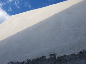

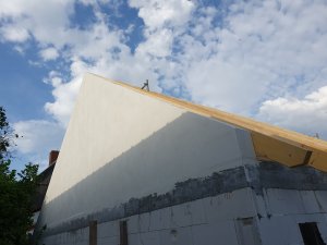

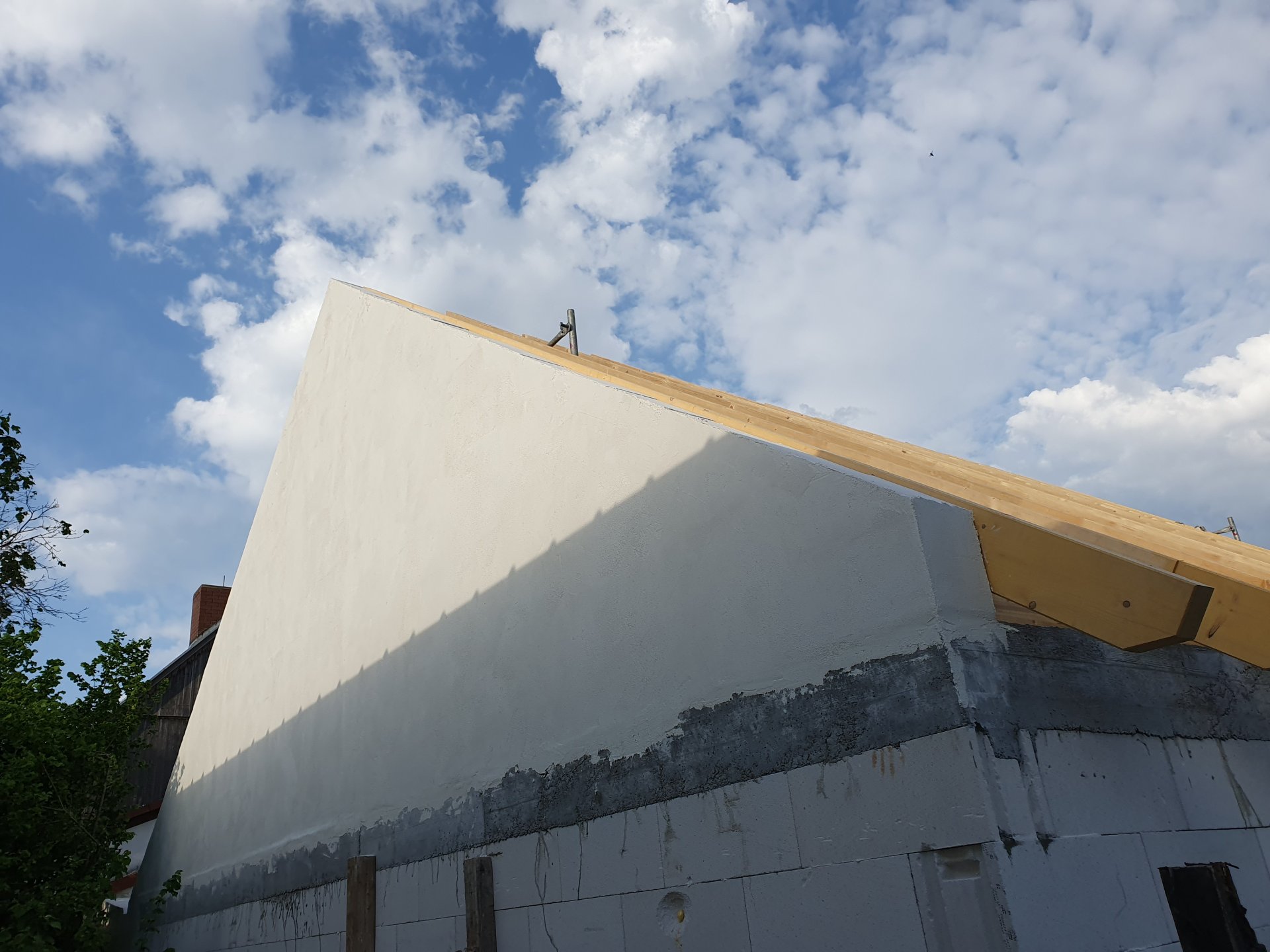

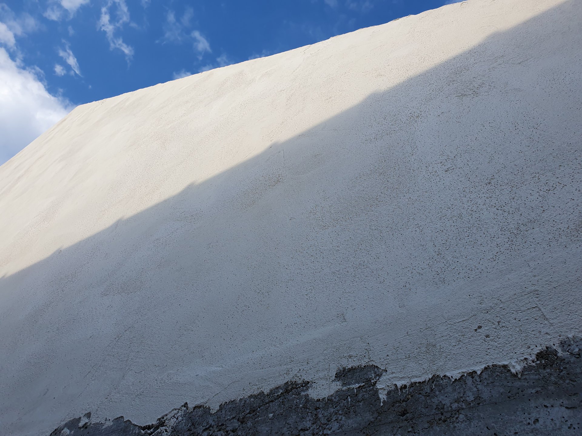

    Moin,
    Hab mal den ersten Teil der Grenzwand mit Sm 700 Pro verputzt und gefilzt.
    Das Zeug ist ja schon gut verarbeibar.
    Hab für die 17qm bissel mehr wie 2,5 Säcke gebraucht.
    Was würdet ihr den für drin empfehlen?
    Etwas was ich auch einfach dünn drauf machen kann und sich filzen lässt.
    Durchs filzen lässt sich ja so gut wie jede Rieffe ausbesseren;-)
    Soll dann nicht noch extra gestrichen werden, und sollte auch relativ stabil sein, und natürlich atmen können im innenbereich.
