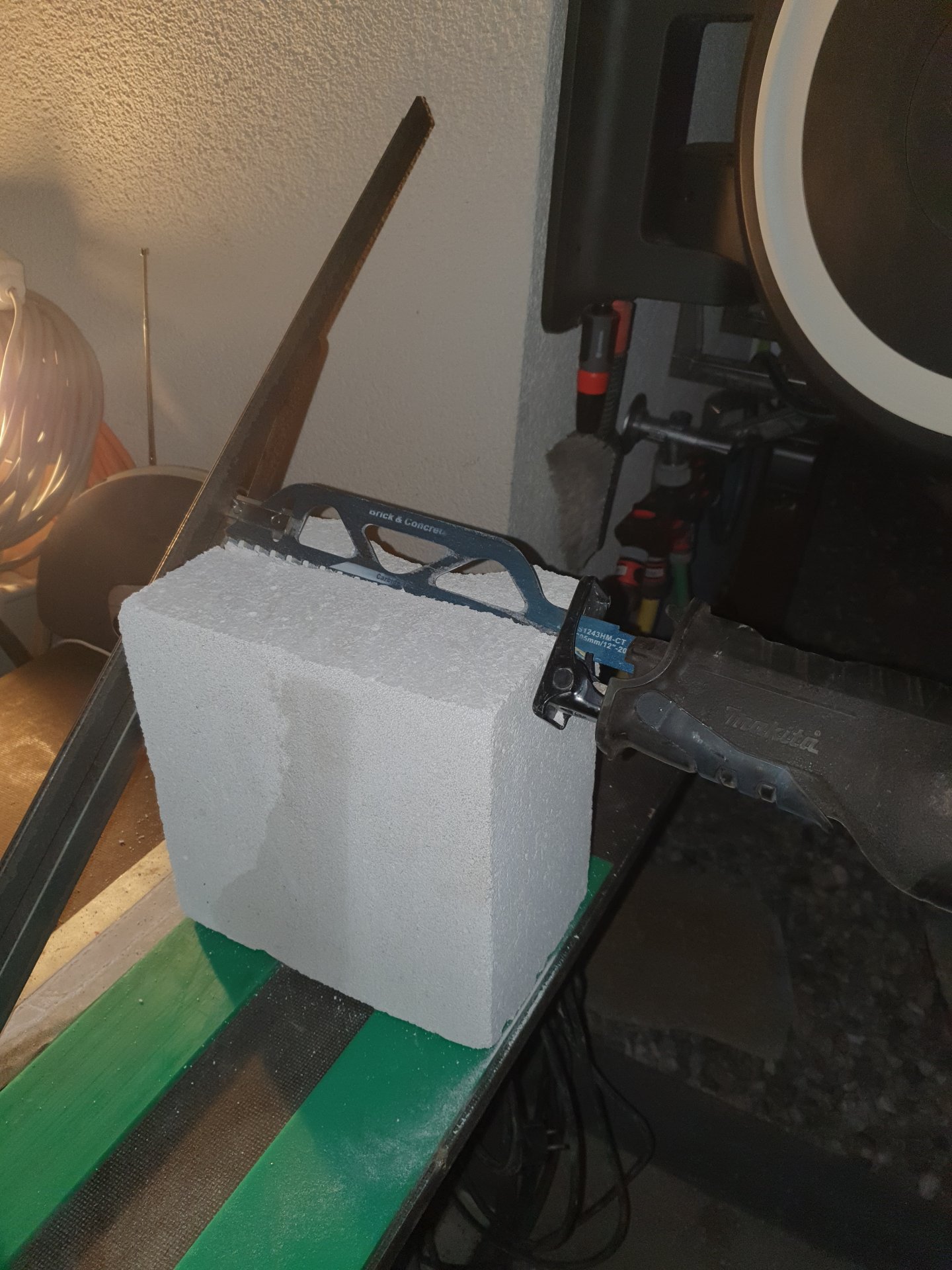

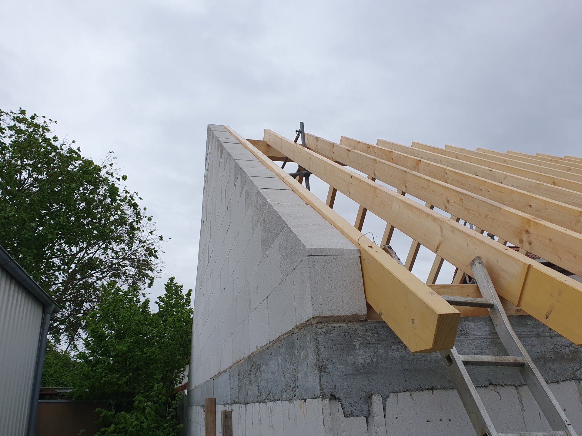

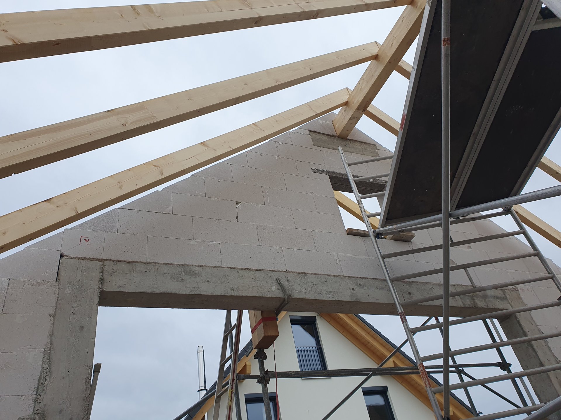

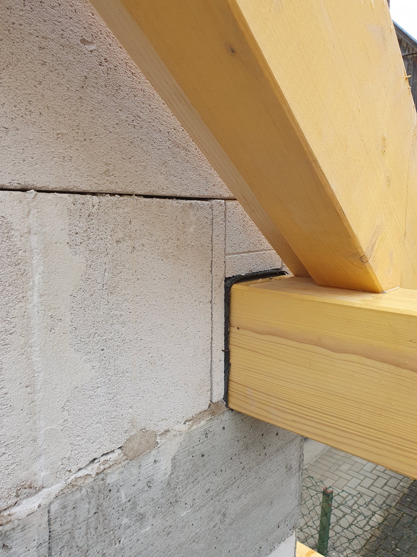

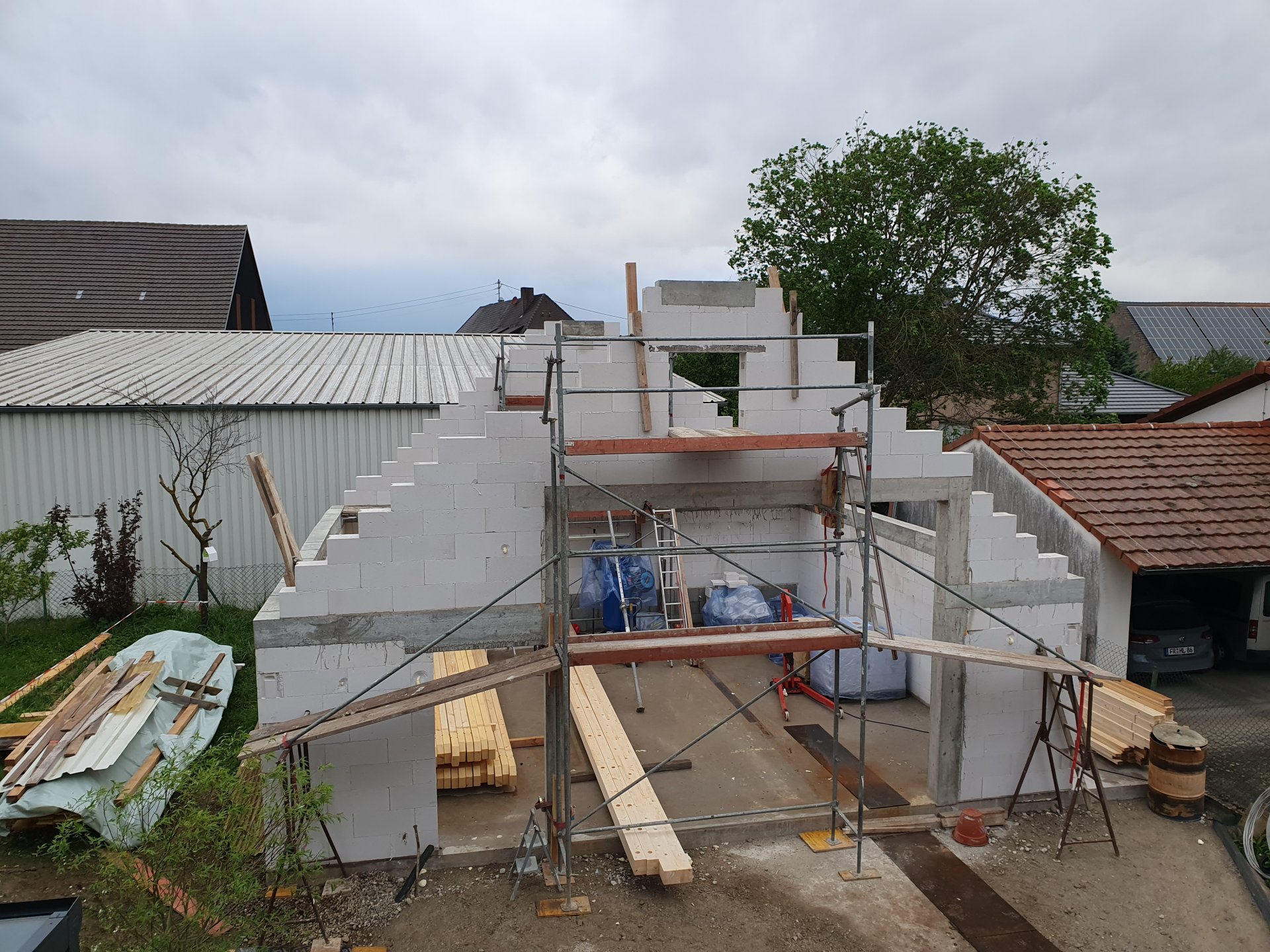

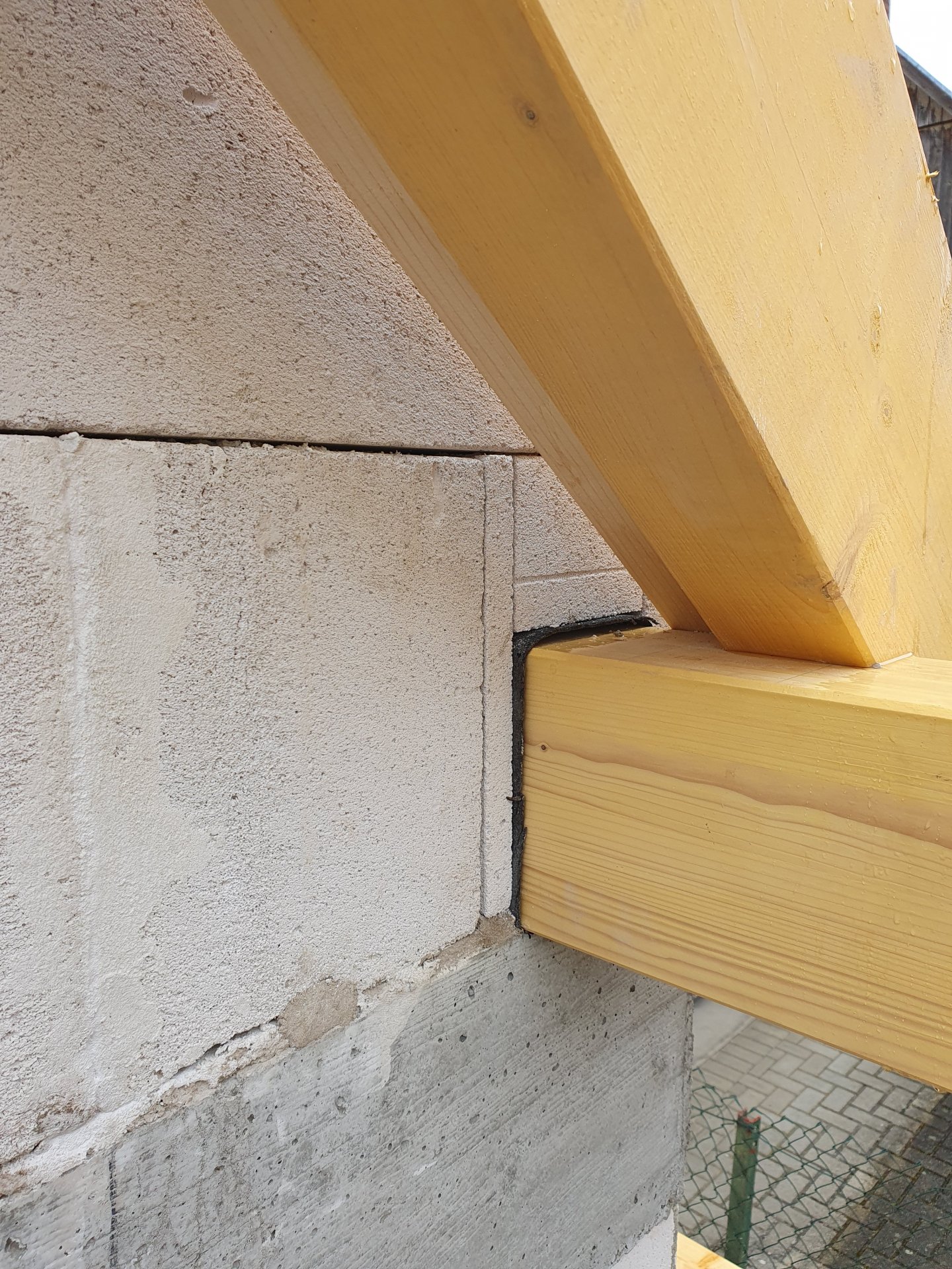

    Moinsen,
    Die Tage stelle ich mein Dachstuhl.
    Danach muß ich direkt die Schrägen zumauern vom Giebel.
    Leider habe ich die Große Bandsäge nicht mehr da.
    Wir würdet ihr die Schräge zumachen, bzw wie macht ihr auf der Baustelle ohne große Säge?
    Habe ein 18V Makita Fuchschwanz und ein Porenbeton Sägeblatt.
    Säbelsägeblatt Stein Gasbeton Hartmetall HM Säbelsägeblätter [455 mm, Z12,7 mm]- Ideal als Sägeblatt Porenbeton, Poroton & Ziegelstein- passend z.B für Reciprosäge Bosch Metabo, Makita, DeWalt Amazon.de
    Meine Idee auf die schnelle ist, einfach wieder ganze Steine zu setzen.
    Oberkante Steine sind ja auch Oberkante Sparen.
    Hätte dann auf die andere mauerseite auch ein Balken mit schraubzwingen gesetzt.
    Dann einfach mitm Fuchsschwanz über Sparren und Balken die Schräge entlang zu Sägen.
    Der Verschnitt wäre dabei egal.
    Oder wie macht ihr das Professionell?

    Steine am Boden zusägen. Das Sägen mit der Säbelsäge geht, braucht aber etwas Zeit. Und etwas Gefühl, damit der Schnitt nicht wegläuft.
    Da bei dir ja alle Steine den gleichen Winkel haben müssen, würde ich mir auf dem Boden eine Art Halterung basteln, in die ich den Stein zum senkrechen Sägen reinstecken würde. Das dürfte deutlich besser gehen als schräg oben auf der Mauerkrone. Das schräge Sägen mit der Säbelsäge führt fast garantiert und zum weglaufen des Schnittes, da das Sägeblatt nur einseitig geführt ist.
    Und: Die Steine sollten so trocken sein wie möglich. Feuchte Ytong-Steine sägen sich von Hand, bzw. mit der Säbelsäge sehr bescheiden...

  16. #16 danielg40, 23.04.2024
    danielg40
    danielg40
    26.08.2021
    218
    12

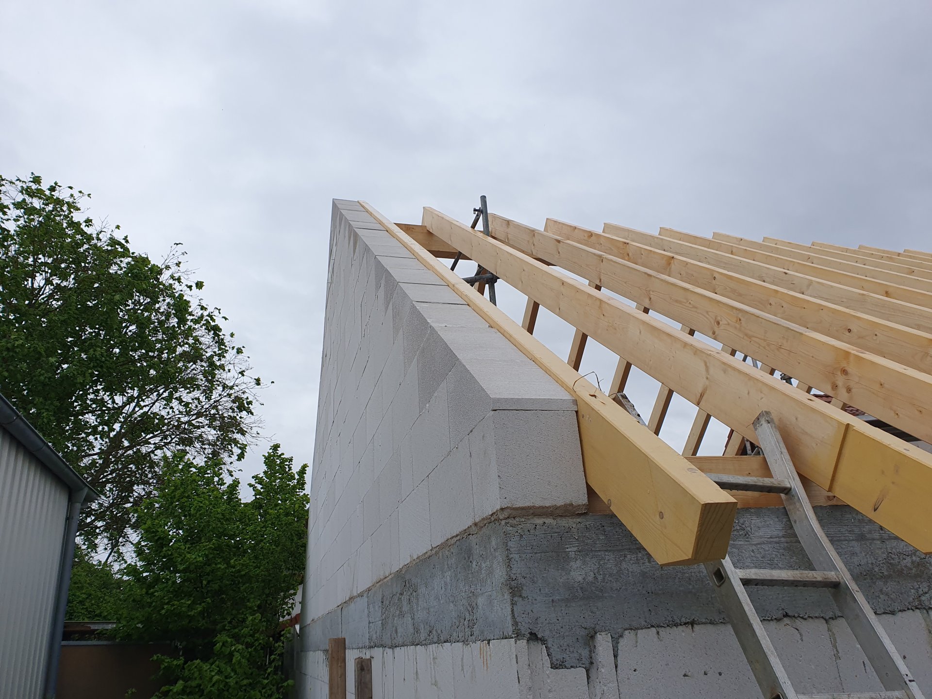

    Was mir gerade einfällt....Schablone brauche ich ja nicht mal....
    Ich brauche ja nur das untere Mass, das Dach hat 38grad, daran kann ich mich ja halten.
    Die Sparren haben nachher auch 38grad(im besten Fall;-))
    Dann kann ich so jetzt schonmal ne vorrichtung machen mit 38grad Führung, dann brauch ich immer nur das untere Steinmass messen.
    Passt doch, oder?

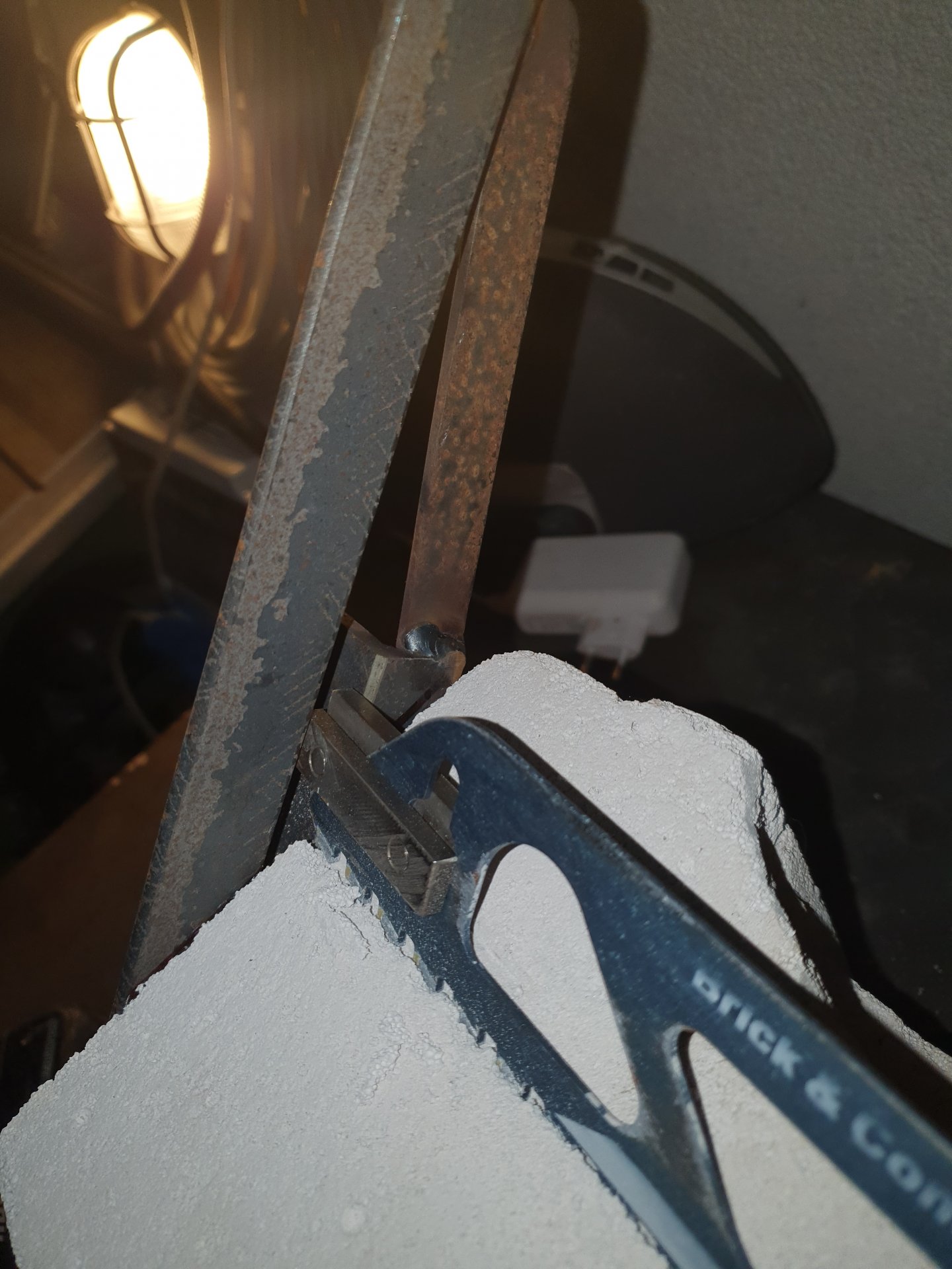

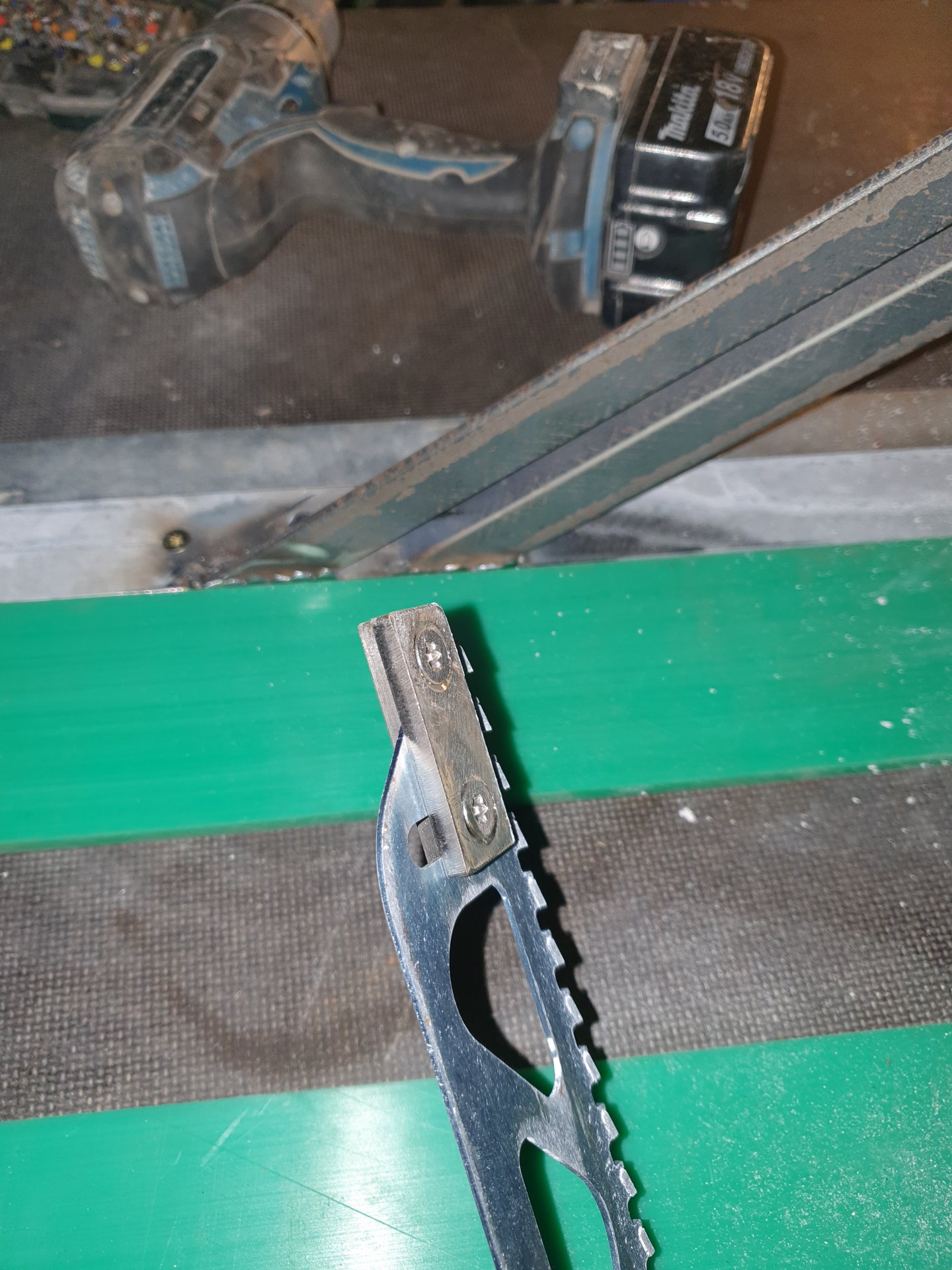

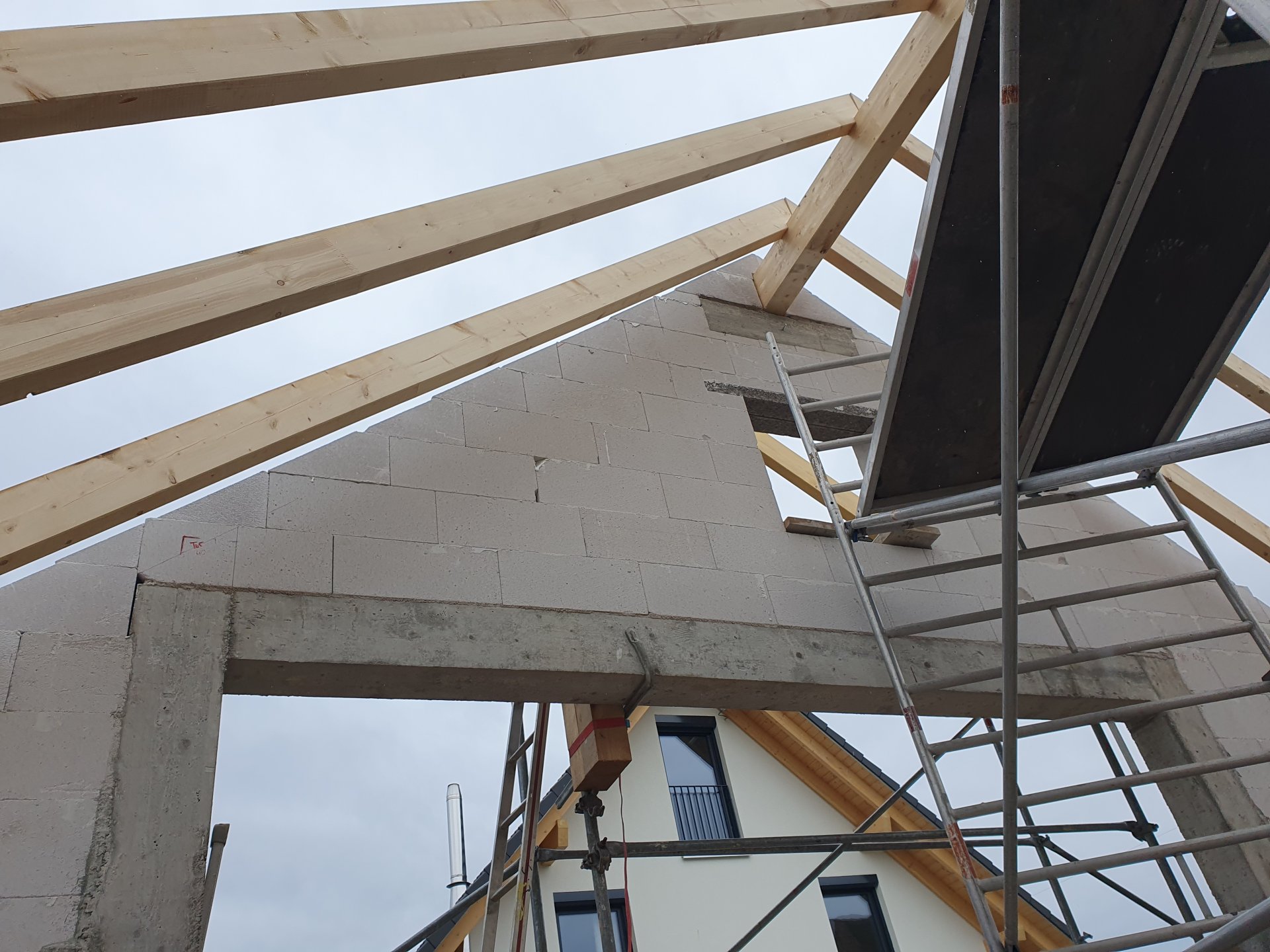

  18. #18 danielg40, 23.04.2024
    danielg40
    danielg40
    26.08.2021
    218
    12

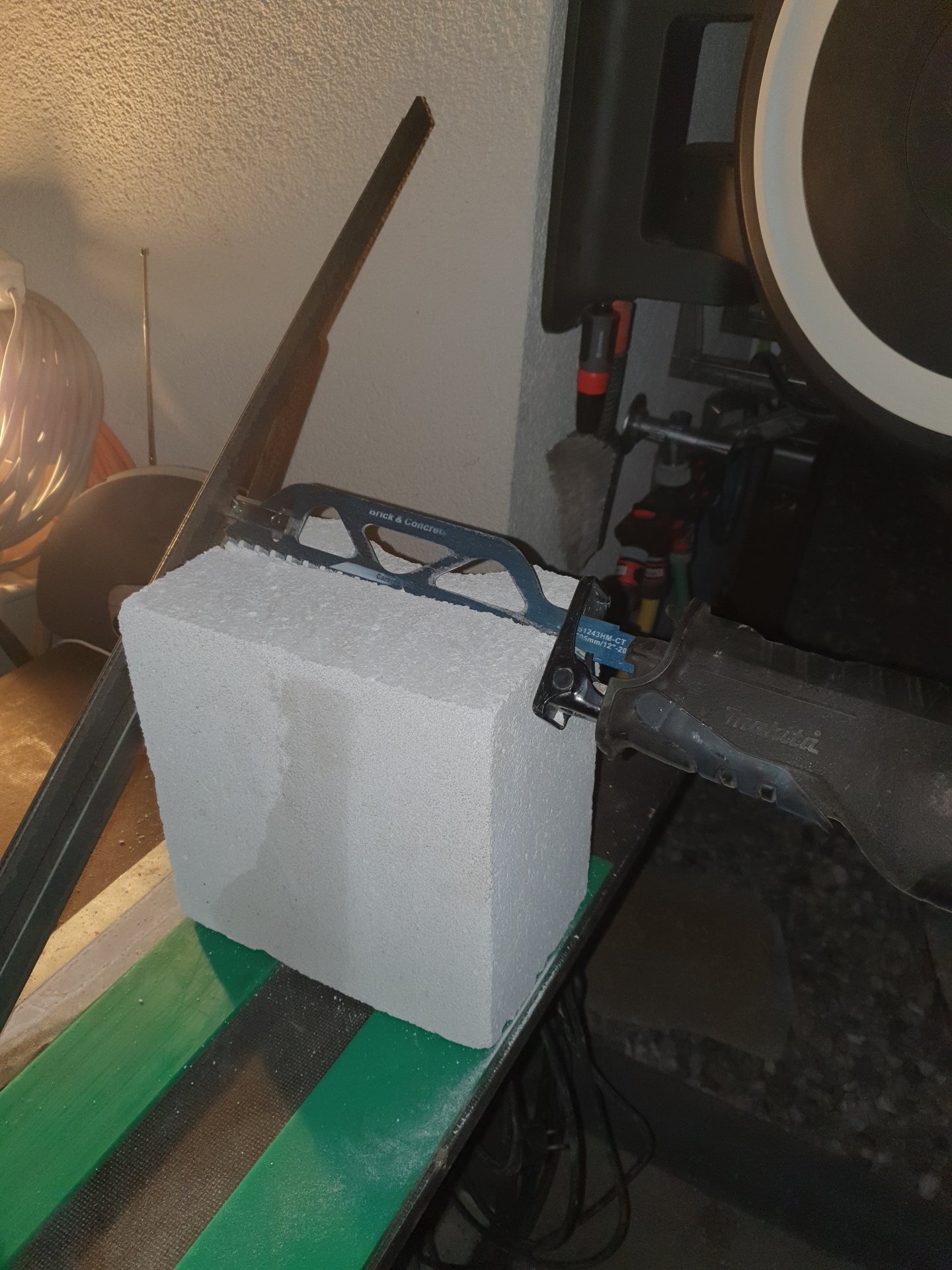

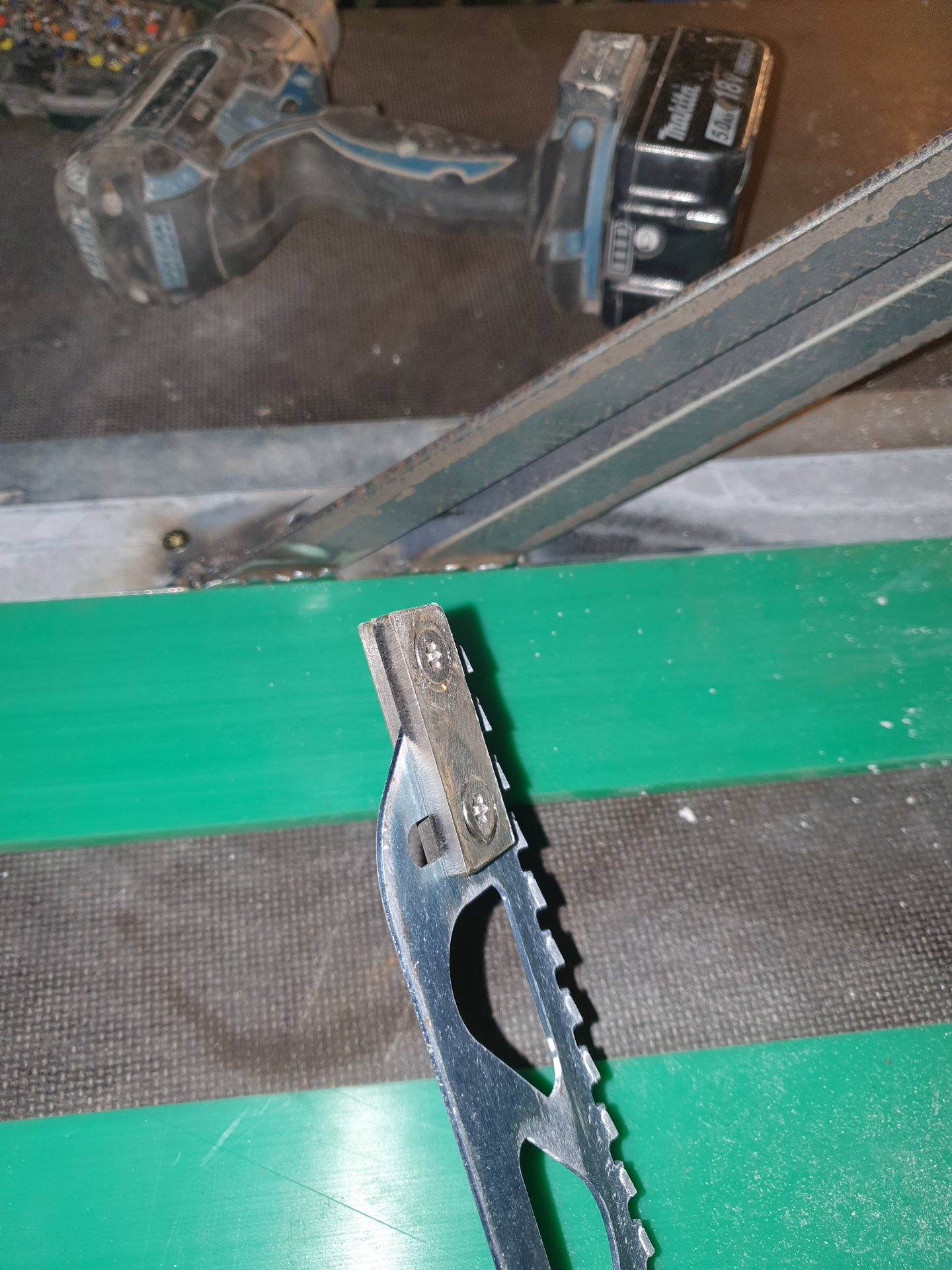

    Mal so probieren.
    Hab jetzt 38grad ne Führung hinten.
    Vorne kann ich ja frei Hand am Strich entlang sägen wo ich mache.
    Stein zum Sägeb mit ner Schraubzwinge an den Tisch ziehen.
    An das Sägeblatt hab ich vorne ne Führung geschraubt.
    Musste jetzt nur ein längeres 455er Blatt bestellen.
    Mein jetziges 305er reicht nicht mit der Führung.
    Vielleicht klappt es ja so halbwegs;-)

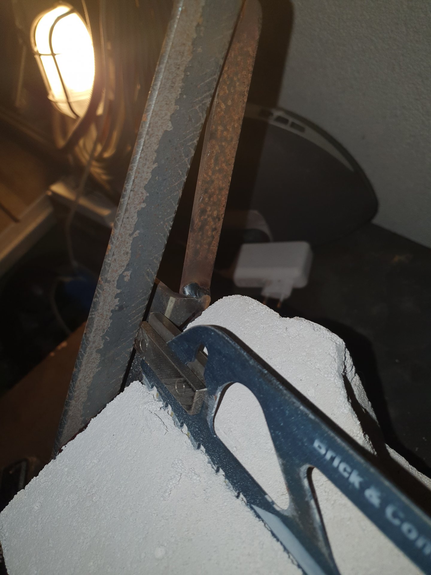

  19. #19 danielg40, 29.04.2024
    danielg40
    danielg40
    26.08.2021
    218
    12
    So,
    Meine Führung funktioniert halbwegs.
    Hab mir zum Glück doch nochmal die Säge für Samstag und Sonntag ausleihen können.
    Zum Glück....glaube mitm Fuchschwanz geht es schon aber dauert 5x so lang;'-)
