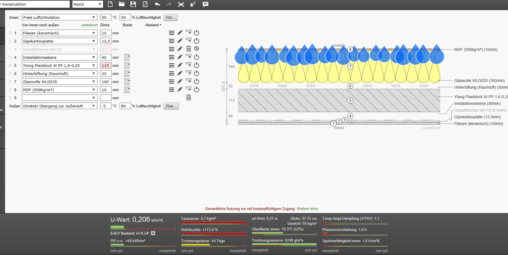

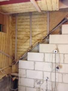

    ich bin gerade dabei ein Haus 83er Baujahr zu renovieren. Wir haben im Badezimmer eine Dachgaube bekommen und ich stehe vor einem Problem. Nachdem die Gaube aufgesetzt war, haben wir ein Seitenteil mit 160er Dämmung ausgefüllt (siehe Foto). Eine Folie wurde nicht verwendet. Danach haben wir die vorhandene Ytong Wand welche natürlich aufgrund des Daches schräg war begradigt bzw fortgeführt so das nun eine gerade Wand entstanden ist.
    Als ich meinen Baustoffhändler fragen wollte ob ich nun vor der Ytong Wand noch eine Dampfbremse anbringen soll war der von diesem Aufbau überhaupt nicht begeistert und nun bin ich sehr verunsichert und hoffe in diesem Forum auf Hilfe. Hier nochmal der Aufbau von innen nach außen im Detail
    - Trockenbauwand (noch nicht fertig)
    - Ytong Wand
    - Luftschicht 2-3cm
    - 160er Dämmung
    - Holzverkleidung Dachgaube
    Anscheinend ist auch der Luftspalt ein großes Problem bezüglich Kondensation / Schimmelbildung...was kann ich jetzt am besten tun? Den Luftspalt von oben (ist zum Dachboden offen) verfüllen? Löst eine Dampfsperre das Problem? Soll/muss ich die Ytong Wand verputzten? Rückbau der Ytong Wand?

    Das ist nun etwas komplexer :-)
    Zuerstmal musst du schildern wie der Aufbau der Gaube ist.
    Davon hängt viel ab.
    Wenn die außen dampftechnisch sehr offen ist, dann ist das alles lösbar.
    Wenn sie außen dampfdiffusionsdicht ist, dann ist das nicht wirklich gut.
    Ich rate dir den U-Wert Rechner zu googeln und den Aufbau mal einzugeben.
    Dann verstehst du das evtl. Problem am besten.

    vielen Dank für deine schnelle Antwort. Ich hab das mit dem U-Wert Rechner mal ausprobiert und das Ergebnis sieht anscheinend wirklich nicht sehr gut aus. Leider weiß ich nicht genau aus welchem Holz die Dachgaube ist, habe das aber parallel beim Zimmermann angefragt.

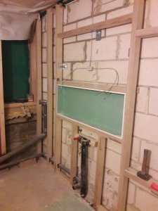

    Die Glaswolle an der Außenseite ist völlig wirkungslos weil eine Luftschicht mit Kontakt zur Außenluft (zugegeben, vermute ich mal) dazwischen ist.!
    Die Installationsebene mit Holzbalken zu gestalten ist eine fragwürdige Konstruktion. Irgendwann dringt hier Wasser ein und dann war es das mit dem Holz als tragende Konstruktion.
    Viega sowie Geberit sind die beiden einzigen, zumindest die einzigen mir bekannten, Hersteller solcher Vorsatzschalen aus Metall.
    Daneben kann man auch den Raum zwischen den Rohren mit Porenbeton, Bims oder ähnlichem ausmauern. Oder man stellt Streckmetall, verstärkt mit 8er Baustahl davor und verputzt das mit einem Kalk-Zement-Mörtel. Darauf kann man Fliesen verlegen.

    erstmal danke für deine Antwort!! Das mit der Glaswolle kann ich nachwollziehen...bekomme die aber nun nicht mehr so einfach raus also sollte Sie wenn möglich drin bleiben. Es ist zwar keine direkte Außenluft aber der Luftspalt ist zum Dachboden (Kaltdach) offen.

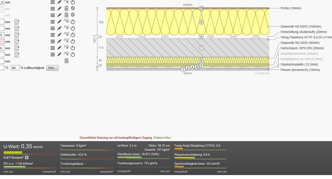

    Hallo ihr Experten :)
    so sollte es gehen, oder? Danke für den Tip Andybaut der Rechner ist echt super!

    Aber immer vorsichtig mit den reinen Rechenwerten.
    Die Annahmen müssen natürlich auch zur Realität passen.
    Dampfdiffusionsoffen sollte vom Zimmermann schon mit Werten begelegt werden.
    Das ist das eine.
    Das andere ist die Luftschicht. Wo die wie angebunden ist, kann man hier natürlich nicht wissen.
    Das musst du dann vor Ort noch auf die Sinnhaftigkeit prüfen.
    P.S.:
    Beim U-Wert Rechner bitte auch die richtigen Daten für den Innenbereich eingeben.
    Also 24°C fürs Bad mit 70% Feuchtigkeit und auch die Außenseite mal auf -10°C einstellen zum testen,.
