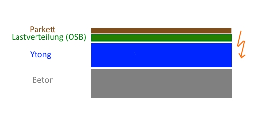

    Hallo Forum,
    Hat jemand schonmal eine Betonelementtreppe mit Ytong aufgedoppelt?
    Zur Vorgeschichte: ich habe im Innenbereich eine Treppe als Fertigteil bestellt und diese um 10cm zu tief bestellt. Der Statiker der Treppe hat mir nun geraten, diese mit 10cm Ytongsteinen aufzudoppeln. Beton wäre zu schwer.
    Jetzt will ich die Treppe mit Parkett belegen, und habe dies mit dem Ytong-Außendienst besprochen.
    Der hat mir das sofort ausgeredet, weil man Ytong nicht mit Holz (Parkett, Laminat, OSB-Platte, ...) belegen kann, da die Restfeuchtigkeit des Steins alles verschimmeln lässt.
    Hat jemand zufällig schonmal Erfahrung mit Parkett auf Ytong oder ähnliches?

    Es müssen alle Stufen je 10cm angehoben werden (18 Stück).
    Der Statiker des Herstellers sieht 7cm Betonaufbau als absolute Grenze.
    Die max. Nutzlast wäre zwar 350kg/m², doch da schwingt sie schon. (was auch immer das heißt)
    Das mit dem Anheben der gesamten Treppe ist eine gute Idee!! Nur das Auflager anheben... werde mal den Hersteller (Fa. Dennert) fragen.
    Mit Holz auf Ytong hat niemand Erfahrungen? Muß ja keine Treppe sein... evtl. Podest oder ähnliches?

    es könnte eventl mit Ton-Hohlplatten (Hourdisplatten) gehen. die sind 6-8cm dick. In Mörtel versetzt bist Du dann bei ca. 10cm.
