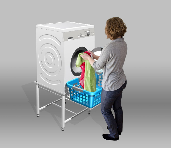

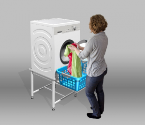

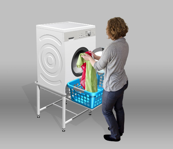

    iR.
    es könnte alles so einfach sein....

    Was ich bisher so mitbekommen habe, sind solche Metalluntergestelle nicht tauglich, da sie das Schwingen anfangen etc. Außer man lässt sich sowas aus schwerem Stahl anstatt dünnem Blech bauen, dann könnte es evtl. funktionieren, so wie man sich es vorstellt
