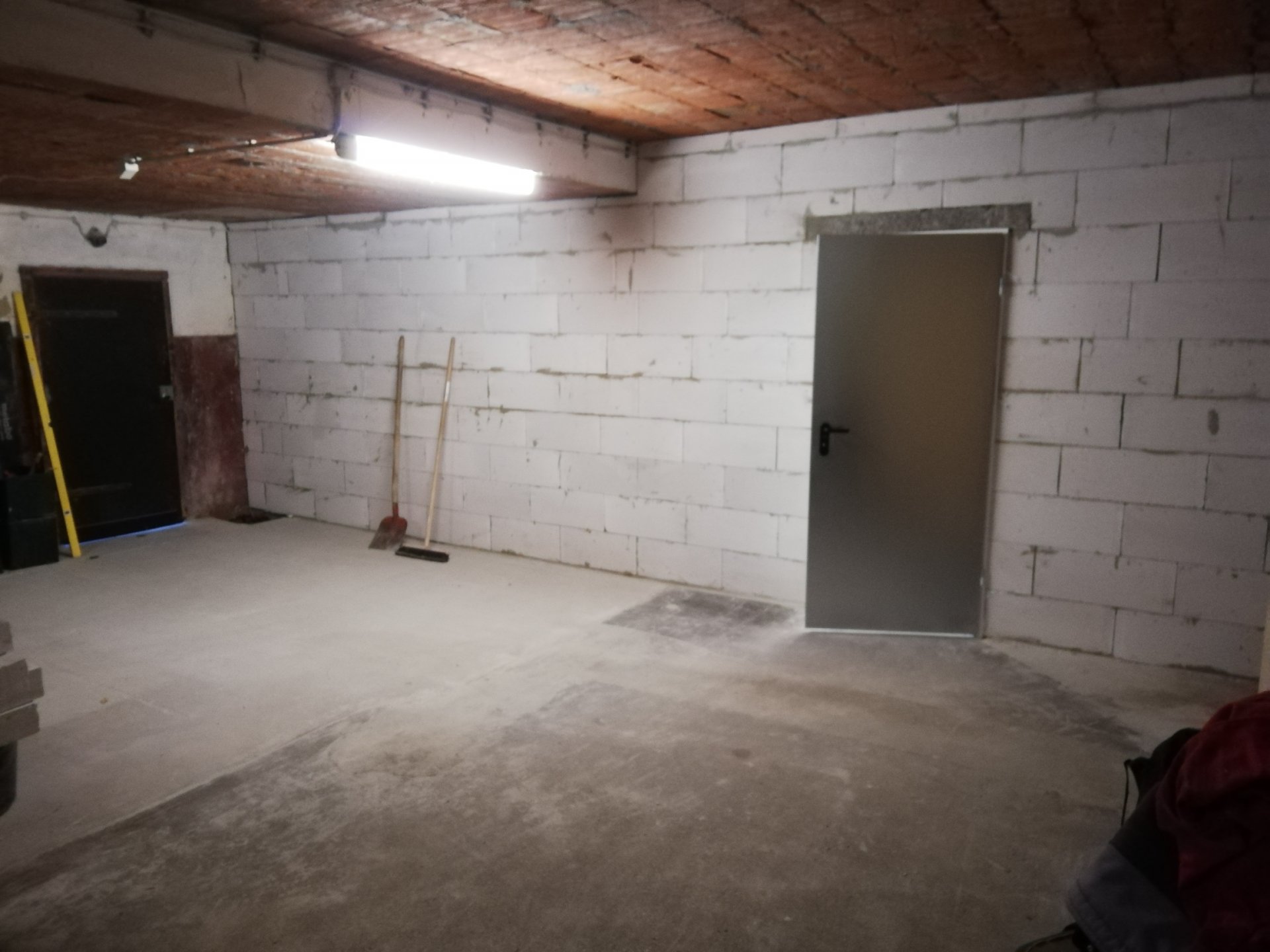

    Schönen guten Tag zusammen.
    Wir haben in unserer alten Scheune zur abtrennung eine Ytong Wand gemauert.
    Da die nackte Wand natürlich etwas unschöhn aussieht wollte wir diese möglichst einfach und kostengünstig verputzen.
    Kann mir jemand einen Tipp geben, wie ich diese Wand am einfachsten verputzen kann (welches Produkt)?
    In der Scheune kann es schonmal kälter werden, und auch hohe Luftfeuchtigkeit kann auftreten.
    Meine Überlegung war ein ein geeigneter Flächenspachtel oder etwas aufwändiger ein Kalk-Zement-Putz ?
    Schöne Grüße und danke im vorraus.

    Nach dem Aufbringen einer Einbrennsperre, eignet sich für einen relativ dünn aufgebrachten und gefilzten Putz gut Kalk-Zement-Maschinenputz mit der Hand aufgetragen, also auch mit einer breiteren Traufel aufgezogen, wegen der Maschinengängigkeit ist der schön "geschmeidig" und filzbar, dazu noch sehr günstig im Einkauf, viel günstiger als die Spezial-Flächenspachtel mit größtenteils Gipsanteil, dadurch fallen die sowieso aus.
    Falls die erste Filzung nach der Trocknung nicht ganz so schön aussieht mit Nestern, einfach noch etwas Putz relativ dünn anrühren, dünn auftragen und sofort abfilzen, wirst staunen ;)

    Hi Bauandi,
    das klingt doch sehr überzeugend =D dann werde ich das Projekt mal so angehen.

    Es gibt überall richtige Baustoffhändler die auch an privat verkaufen, einfach googeln, die haben Maschinenputz im Sack.
    Der Normal-Kunde scheint sich irgendwie nie von seinem gewohnten Weg zum Baumarkt abbringen zu lassen.
    Der Handputz ist viel zu grobkörnig, besonders das minderwertige Baumarktzeugs das meist unter Putz- und Mauermörtel firmiert, wird nix.
