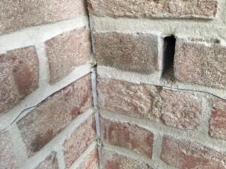

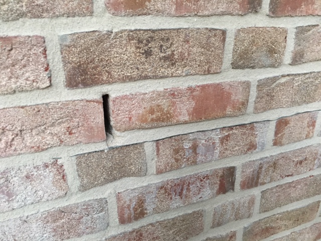

    ich bräuchte Euren Rat, bzw. Eure Erfahrungen.
    Mein Neubau wurde vergangene Woche verklinkert und verfugt.
    Gestern habe ich festgestellt das an einigen Stellen die Z-Folie vorne aus der Fuge herausschaut.
    Dies ist leider an vielen Stellen und sieht ehrlich gesagt sehr unschön aus. Meiner Meinung nach
    wurde sie zu lang gelassen bzw. nicht korrekt geschnitten. Kennt jemand so einen Fall, bzw.
    habe ich hier ein Anrecht auf Nachbesserung? Ich habe die Bauleitung informiert, bisher aber keine
    Reaktion erhalten. Diese Stellen sind immer wieder um das ganze Haus herum zu finden.
    Anbei auch ein Foto wie das aussieht.
    Vielen Dank für Rückmeldungen, bzw. Erfahrungen.

    Wenn die Folie nicht UV beständig ist, dürfte sie nach ca. einem Jahr weggebröselt sein.

    Das ist normal besandete Teerpappe - da zerbröselt so schnell nix...

    Es ist keine besondere Teerpappe, das habe ich geprüft es ist eine relativ dicke Plastikfolie.
    Wie seht ihr das, muß der Bauträger das nachbessern. Fugen aufkratzen, die Folie nachschneiden und
    wieder neu verfugen. Ich meine man bezahlt einen Haufen Geld und bekommt dann so eine Arbeit.

    Wenn die Folie sichtbar sein muss, warum ist sie dann nicht überall sichtbar, sondern nur an einzelnen Stellen
    und dann teilweise mir Fugenmasse verdeckt und dann wieder nicht. Worum es mir geht ist das ich verstanden habe was eine Z-Folie macht. Ich habe aber noch nie ein Haus gesehen wo man den Rand der Folie von außen sehen kann. Für mich sieht das eher so aus als hat man hier keine Zeit gehabt und keine Lust die Folie ordentlich
    mit der Fugenmasse zu verkleben. Es handelt sich hier immerhin um eine Außenfassade für die ich viel Geld bezahlt habe und dies ist für mich ein Makel bezüglich Sauberkeit und Schönheit.

    Hab ich auch noch nie gesehen...
