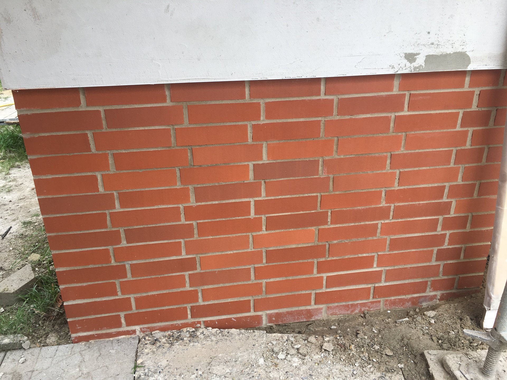

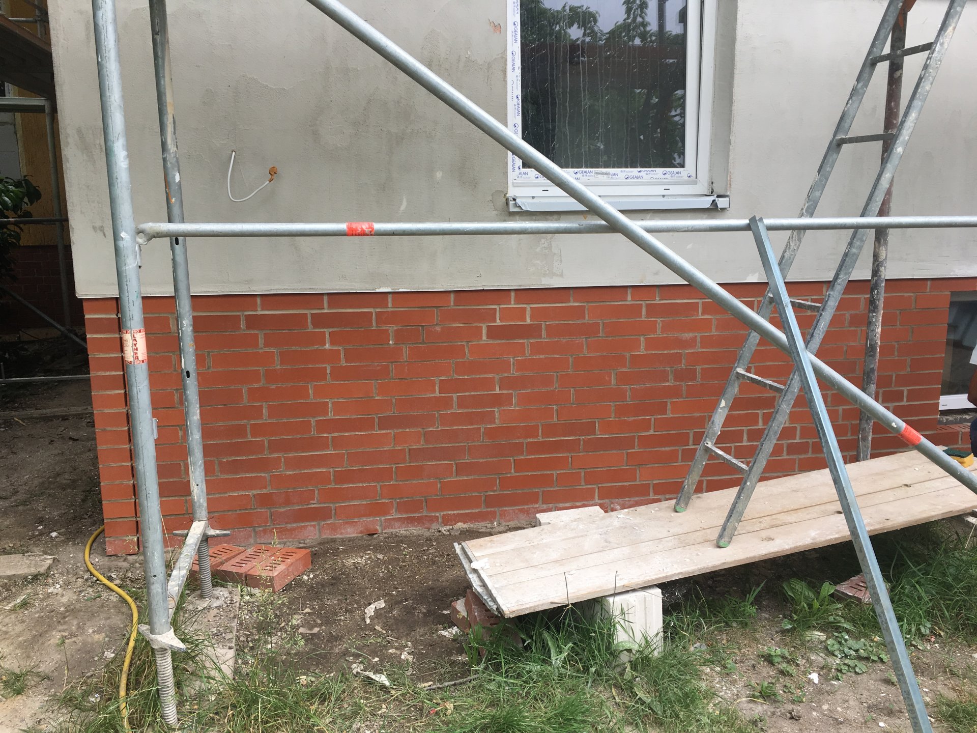

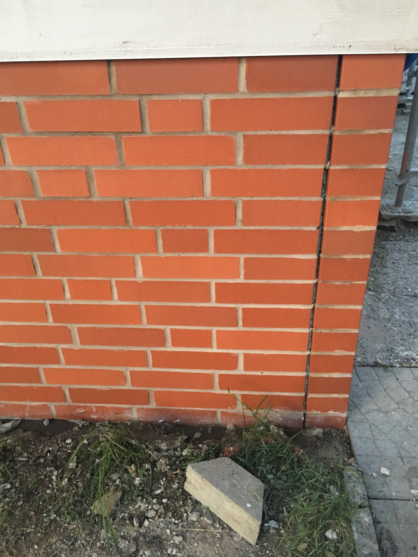

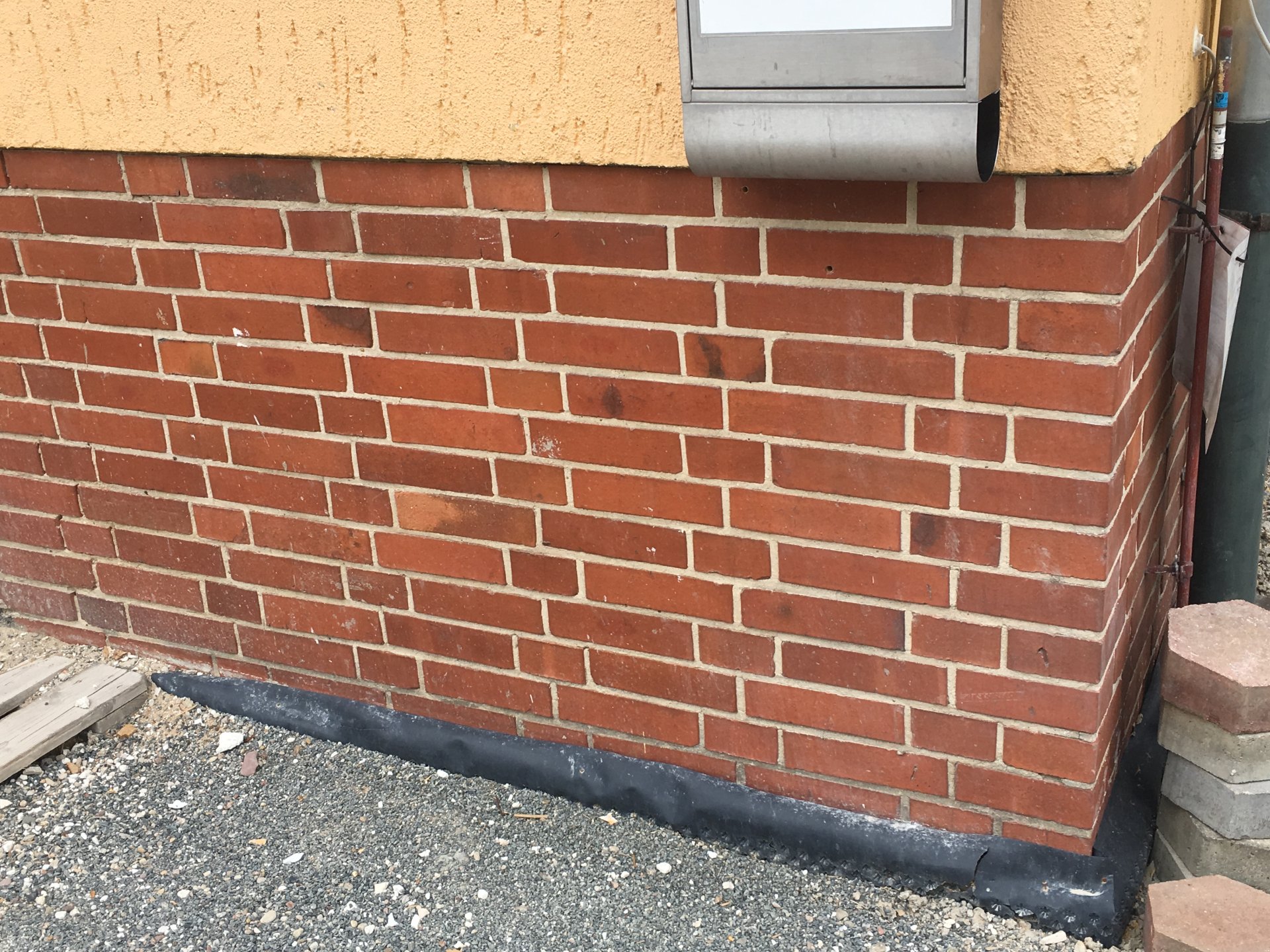

    eine kurze Frage. Über Mängel im WDVS sind wir darauf gekommen, dass der Maurermeister/ Bauunternehmer, der unseren Anbau gesetzt und die Fenster eingebaut hat, keine Ahnung von manchen seiner angebotenen Gewerke hat. Bis dato sind wir davon ausgegangen, dass er zumindest sein Grundgewerk beherrscht.

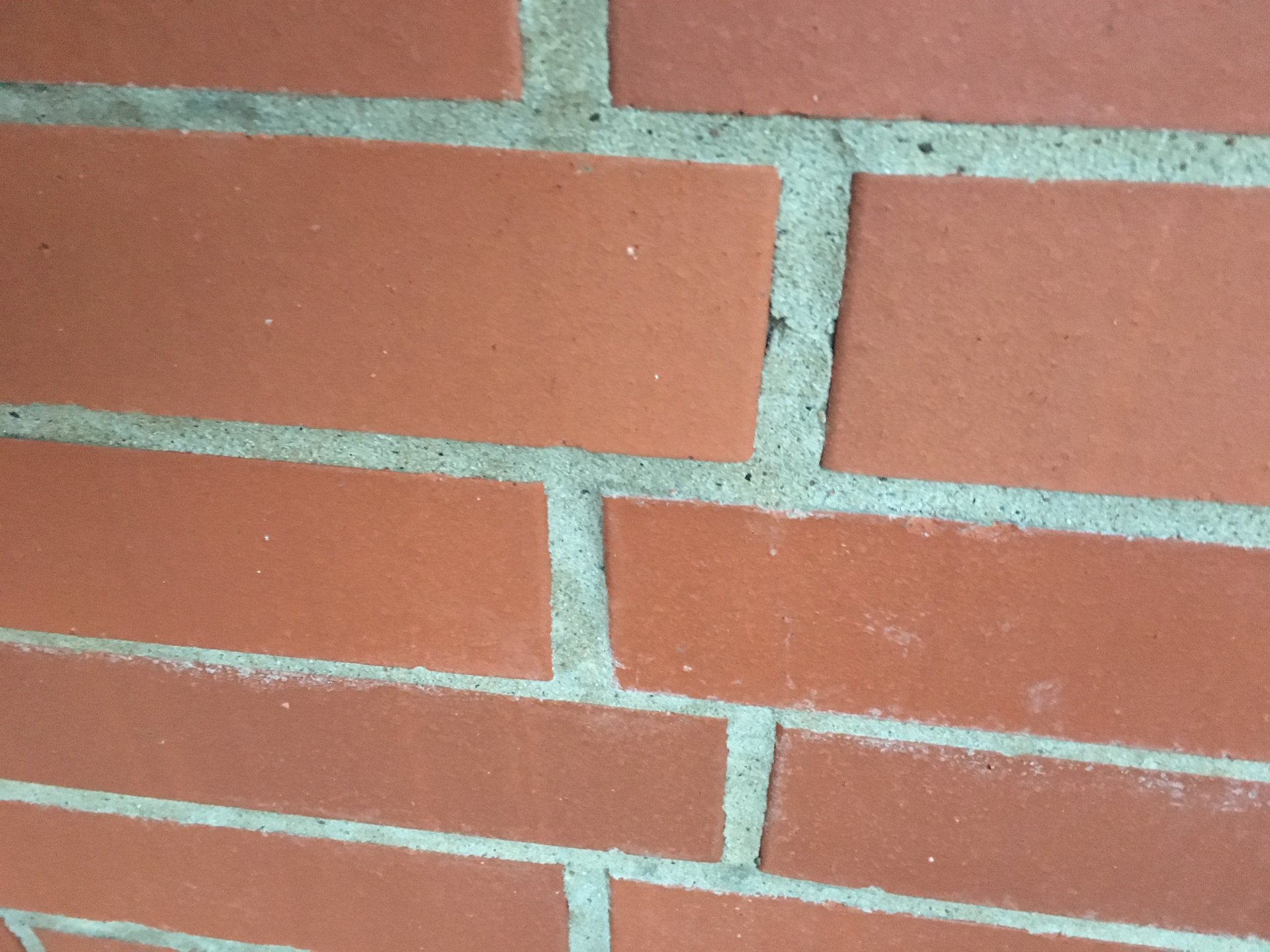

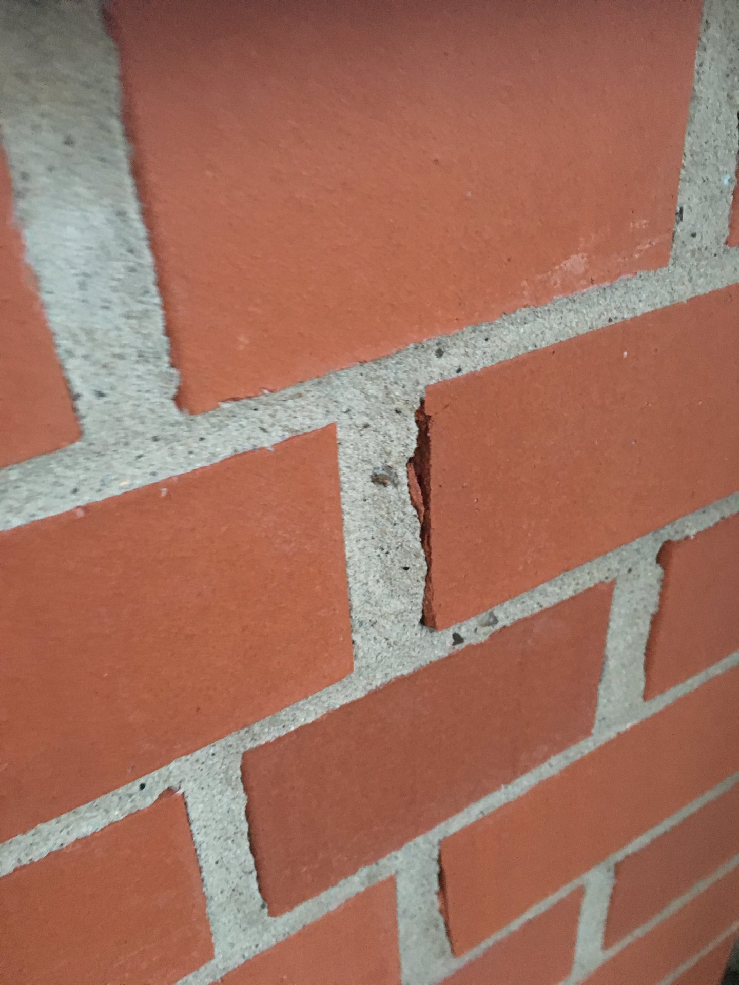

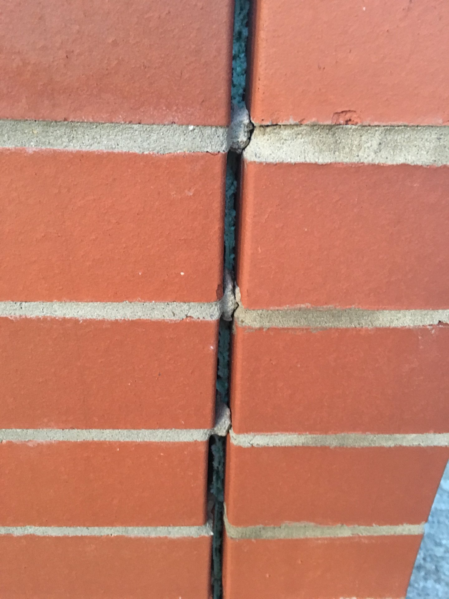

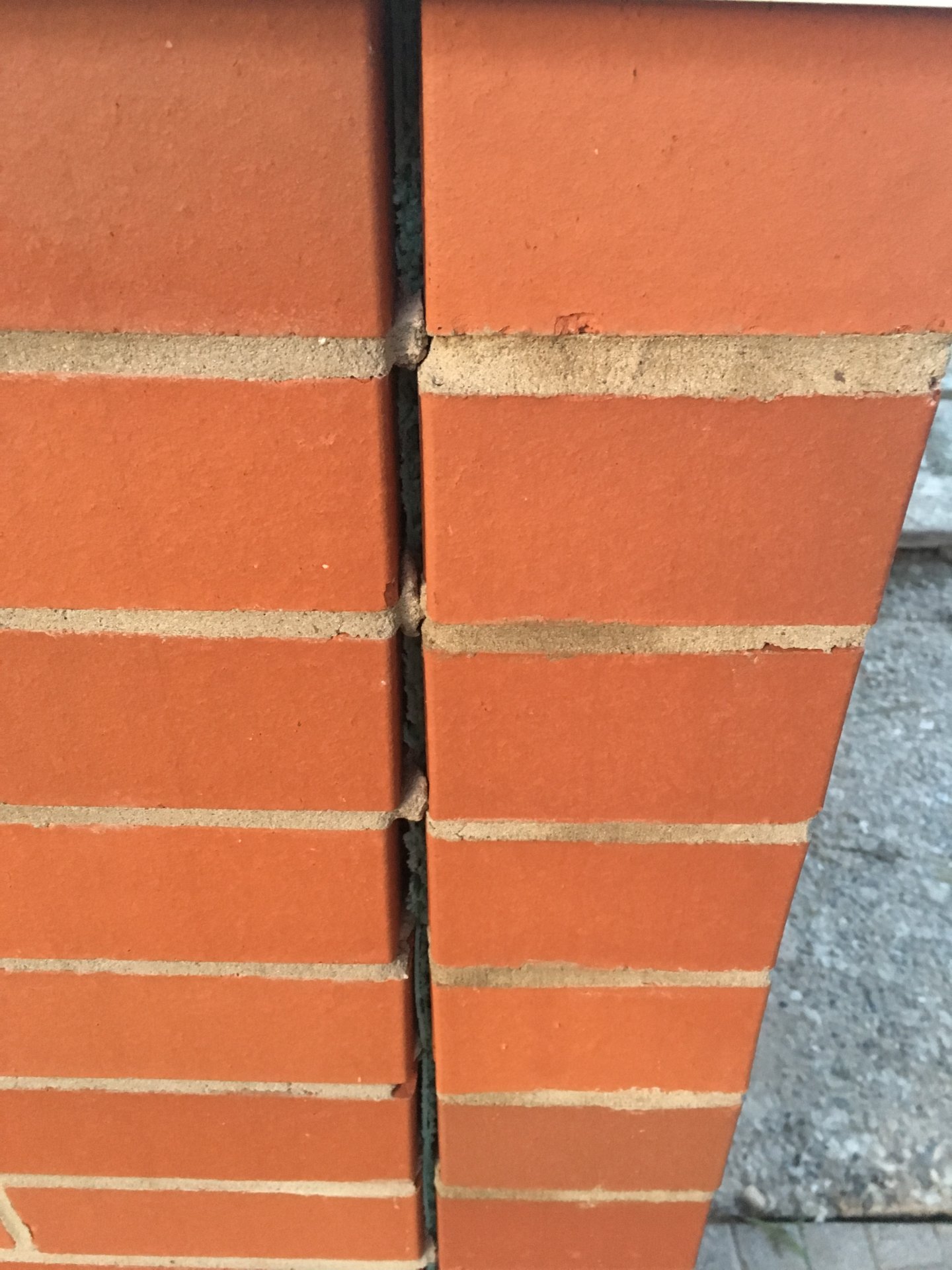

    Nun haben wir festgestellt, dass am verklinkerten Teil des Sockels keine Z-Sperre gesetzt ist. Dafür zwei vertikale Fugen, die mit einem türkisen Dämmstoff ausgestopft sind. Kann mir jemand sagen, wofür diese da sind/ ob dies aus irgendeinem Grund korrekt sein könnte?
    Abgesehen davon sehen die Klinker schrecklich aus, aber das ist ein anderes Thema...
    Ich freue mich über Meinungen/Einschätzungen!
  2. #2 Fabian Weber, 02.06.2018
    16.601
    6.625
    Das sind Bewegungsfugen, die brauchst Du an den Ecken. Er muss aber in die Fugen ein Kompriband stopfen, die gibt es auch in Fugenfarbe. Aber was soll das für ein seltsamer Verband sein, wie ist es denn im Altbauteil? Soll das ein Läuferverband 1/4 senkrecht sein. Wie 1/4-Versatz sieht das jetzt aber nicht gerade aus.
    Sag mal, hast Du eine Baufirma beauftragt oder einen Rohbauer der meint, er könnte alles andere auch? So langsam solltest Du DIr einen guten Anwalt suchen. Bezahlen würde ich erstmal gar nichts mehr, wegen dem Kuddelmuddel mit Deinen Fenstern, WDVS etc.

    Das ist ein Estrichdämmstreifen und das wird mit Polymersilikon in Fugenfarbe ausgespritzt (plus PE-Schnüre).

    ja geht bestimmt auch, wir nehmen immer lieber PU besandet, weil UV-bestaändig. Mit Polymersilikon kenne ich mich nicht aus.

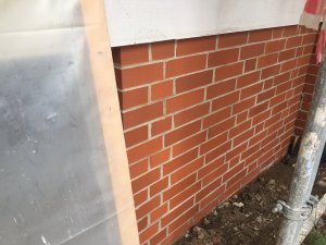

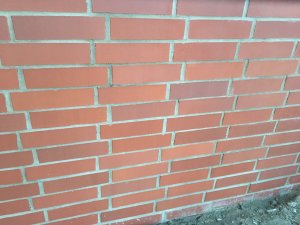

    Das hier ist der alte Verband:

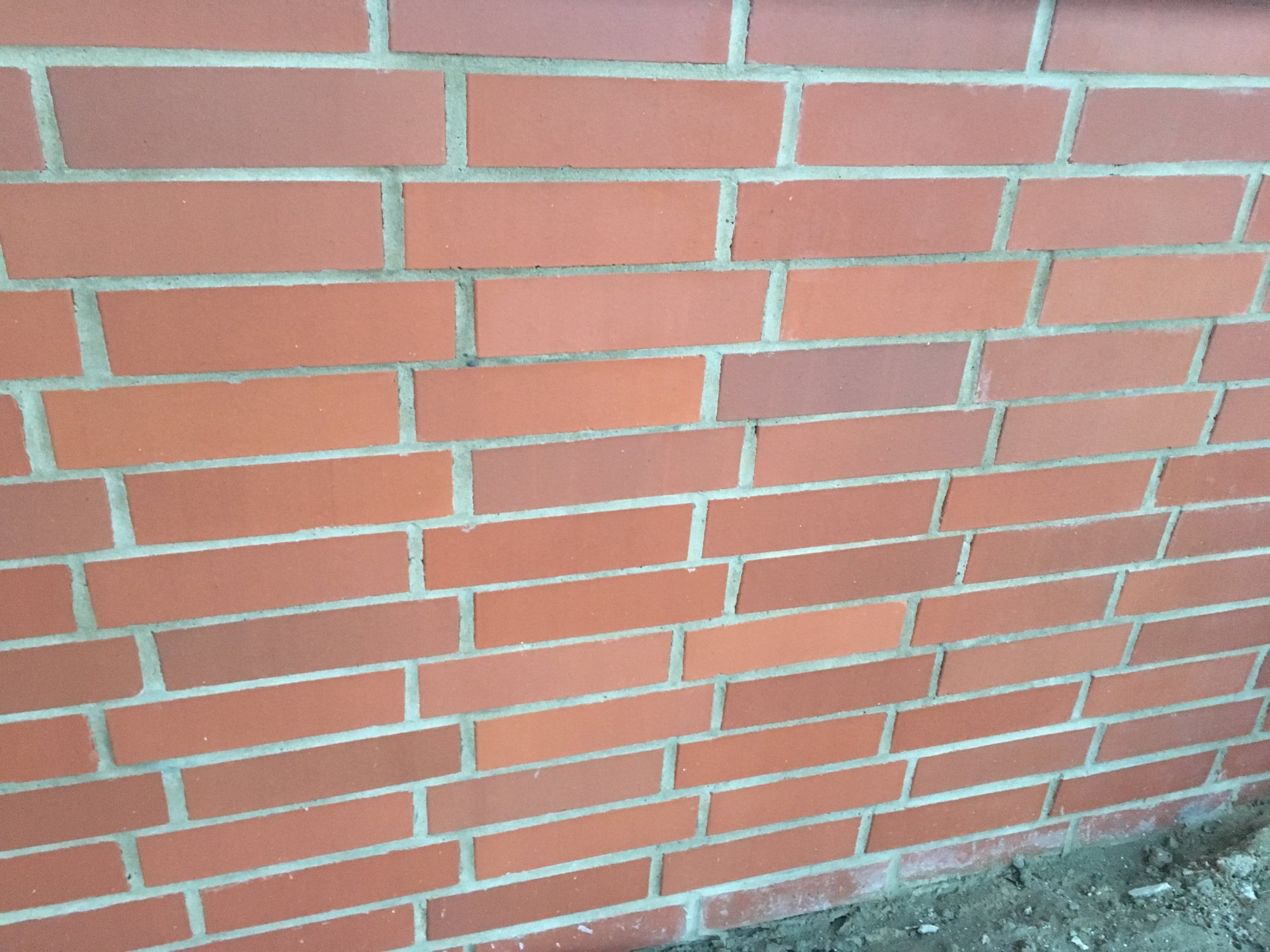

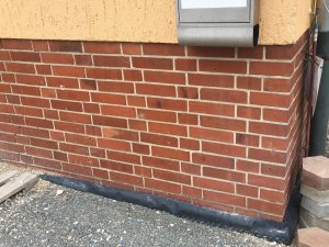

    So sieht der alte Verband aus:

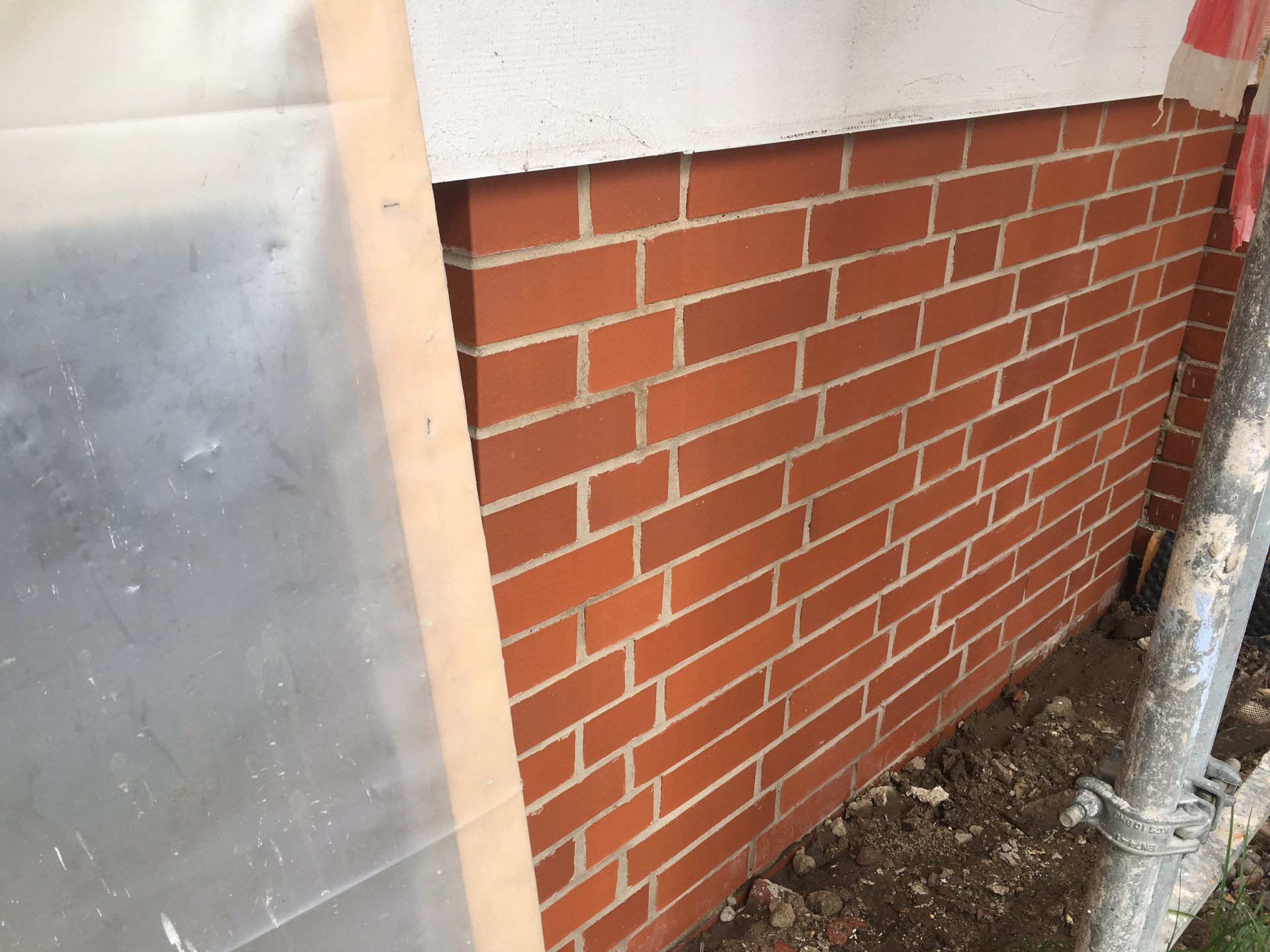

    Das hier ist der neue:

    Und abgedichtet wurde mit einer Remmers Elasto-Dichtschlemme (man sieht den grauen Anstrich hinter den Klinkern).
  9. #9 Fabian Weber, 02.06.2018
    16.601
    6.625
    Und hast Du Ihm gesagt, dass der neue Verband wie der alte sein soll? Oder was soll denn der neue für ein Verband sein? Ein wilder ist es ja auch nicht.
    Ohje Mareike, hast Du mit Ihm was schriftlich vereinbart, gibt es einen Vertrag in dem die Qualitäten definiert sind?
    Das die Bewegungsfuge im WDVS nicht übernommen wurde kommt mir auch leicht sinnfrei vor.

    Ja, sollte wie der alte werden. Vertraglich war nur "Steine nach NF Format" definiert.
    Wir haben damals ein Festpreisangebot für den Anbau inkl Fundament, Klinkern und WDVS gemacht. Kurz nach Beginn wurden uns Nachtragsangebote zu Estrich und Fenstern unterbreitet (frei nach dem Motto: alles aus einer Hand). Der Betrieb nennt sich "Bauunternehmen", der Inhaber ist Maurermeister (irre, ich weiß). Es wird uns wohl nichts als der Gang zum Anwalt bleiben, fürchte ich, und das ganze parallel von einem Sachverständigen aufnehmen zu lassen...
