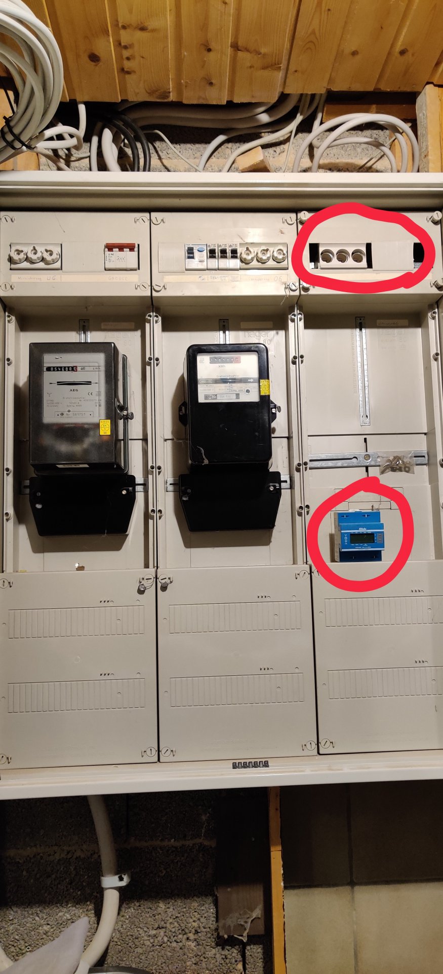

    Ich habe eine kurze Frage bezüglich unseres Zählerschranks.
    Wir bekommen morgen unsere neue Photovoltaik Anlage inklusive neuem kleinen Zähler ( das blaue Bauteil auf dem foto) angeschlossen.
    Da ich momentan eine werkstatt baue benötige ich auch Strom und bräuchte daher auch 3 Schmelzsicherungen a 32a . Als die Arbeiter letztens da waren wurde mir gesagt es sei nicht genug Platz für den Zähler sowie den Schmelzsicherungen. Rechts oben ist aber doch noch genügend Platz . Oder darf man nicht von einem der linken Feldern auf das Recht übergehen ?
    Wäre super wenn ihr mir da hilft .
    Danke schonmal .

    Nein, das ist nicht zulässig, was du vorhast. Du kannst aber von einem Eli einen kleinen UV-Schrank daneben setzen lassen und dort absichern.

    Also dürfte ja eig 5x6 mm2 für 32A zum nächsten verteiler reichen oder?

    Von der Belastung her ,Ja.
    Nach VDE ,NICHT!

    Lass das einen Eli-Fachbetrieb machen.
    @Hanilein Kennst du die Leitungslänge, die der TE meint?
    Von UV zu UV gehören 10mm^2, auch wenn sie direkt nebeneinander sitzen. Hier muss ein kleiner Schrank als Zählerschrankerweiterung hin, da längere Verbindungsleitungen ohne vorherige Absicherung nicht zulässig sind. Die neue Kiste sitzt direkt neben der alten und wird durch eine Seitenwandverbindung durchverdrahtet.

    Der Querschnitt der Zuleitung für die neue Uv. muß Kurzschlußfest gegenüber der dann vorgeschalteten Sicherung sein.
    Die Leitungslänge wäre das nächste Kriterium.
    Die Selektivität der Absicherung sollte auch im Auge behalten werden.
    Wenn das blaue „Ding“ der Zähler für die Pv sein soll ,wird ‚s wohl eine kleine Anlage sein die nicht beim Versorger angemeldet werden soll.. Inselanlage.
    Das alles in einen Zählerschrank,was für ein herrliches Durcheinander.

    Bei solchen Erweiterungen auch nachrüstpflicht für separaten PE+N inkl Zähler bis zum HAK prüfen
    kann ich auf dem Foto nicht erkennen aber Schmelz Sicherung deutet ja eher auf altbestand hin und da war gerne PE+N gemeinsam geführt.
    in die TAB des Versorgers schauen
