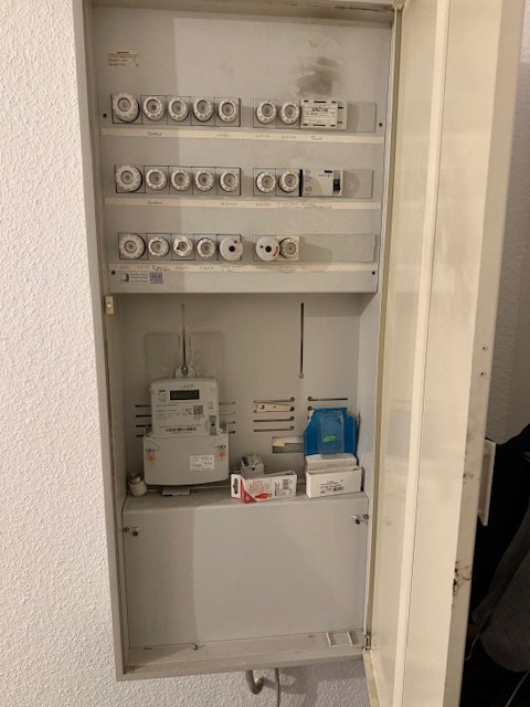

    den in der Anlage modernisieren;
    Ich weiß nicht, ob der Schrank erneuert werden muss oder nur dessen Inhalt (Automatiksicherungen etc). Jedenfalls müsste Platz vorgehalten werden, um vielleicht die Anschlüsse für eine Photovoltaikanlage auf nehmen zu können.
    Wäre dankbar, wenn mir jemand einen Rat geben könnte und eine Hausnummer für den Preis des eingebauten Schranks.

    Der Schrank muss sowohl aus technischen Gründen (alte Schraubsicherungen) als auch aus Platzgründen (sollte PV, Ladestation geplant sein) erneuert werden. Vermutlich hängt der aktuelle Schrank nicht im Keller sondern im Wohnbereich. Das macht man aktuell auch nicht mehr.
    Für den Umzug in den Keller, alle Sicherungen erneuert (FI) und neuer Schrank bei mir vor drei Jahren ca. 8 Tsd. Euro.

    Nein ist im Keller und soll an gleicher Stelle bleiben

    Also in Berlin ist ein neuer Kombi-Kasten Plicht.
    Erneuerungen der Schraubsicherungen durch Sicherungsautomaten wird alleine nicht reichen bzw. macht kein Eli mehr, weil vermutlich weitere Kreise dazu kommen. Und wenn die Absicht besteht eine WP, PV und/oder Wallbox mit anzuschließen, dann braucht es den großen Kombikasten für die Installation mehrerer Zähler.

    Ich denke 8000 müssen es nicht unbedingt sein, das kommt auf den Einzelfall an
    neu sollte das auf jeden Fall und 3000-5000 würd ich schon einplanen

    Ergänzungen, alles kommt an die gleiche Stelle im Keller,keine Änderungen an den Stromkreisen. Neben den Schraubsicherungen sind noch Trafo für Hausklingen und Aussenbeleuchtung, sowie ein Schutzschalter für die Sauna und ein digitaler Zähler.

    Also wenn neu, dann würde ich fürs Material rund 1500-2000Euros ansetzen, wenn Du es vom Elektriker beziehst. Selber einkaufen könntest Du es auch, wenn Du genau weisst, was Du alles brauchst. Dann würden wahrscheinlich knapp 1000 bis 1500Euros ausreichen.
    Du musst auch überlegen, was Du genau möchtest. Normalerweise ist das ja eine komplette Erneuerung des Zählerschranks, da kommt dann notwendigerweise auch noch ein ÜS-Schutz dazu und mglw. (kommt auf die Gegend und dein EVU an) ein APZ-Feld. Wenn mich nicht alles täuscht, sind auch 2 Zählerplätze notwendig. Da kommts auch auf das EVU an, was die vorschreiben (3-Punkt vs. eHZ)
    Mit etwas Glück könntest Du dann mit einem Verteilerkasten mit 2 Feldern auskommen, das wäre zumindest nochmal ein paar Euros günstiger, aber eher ungewöhnlich.
    Für die Installation kommen dann nochmal X* 50 bis 1xx Euros drauf (X: Anzahl der Stunden). Das musst Du dann aber definitiv den Elektriker fragen ;)
    Ich halts auch nicht für schlimm, wenn nichts an der Installation weiter verändert werden muss (wird dann bei der Endabnahme/Messung spätestens festgestellt)
    Ach, PS: hab gerade von PV gelesen, dann musst Du definitv 3 Felder rechnen. Und APZ ist dann zwingend nötig. Und bedenkt, PV muss ordentlich geerdet werden. Das kann Kosten nochmal gut in die Höhe treiben (mglw. Tiefenerder eintreiben - bestimmt nochmal 1k€)

    Bei der ganzen Kalkulation aber berücksichtigen: kaum ein Elektriker ist scharf auf reine Inbetriebnahmedienstleistungen. Er steht ja auch in der Haftung für das was er unterschreibt (z.B. dem Versorger gegenüber bei der Anmeldung). Sonst steht man mit der aktuellsten Installation da, aber kann nicht in Betrieb gehen. Bei der Heizung gibt es jahreszeitlichen Druck, bei PV monetären, da können die entstehenden Verzögerungen auch leicht den Preisvorteil bei der Beschaffung zunichte machen.

    Ich habe jetzt den Auftrag für einen neuen Zählerschrank zusammen mit der Installation einer Photovoltaikanlage vergeben - ca. 3000€.
