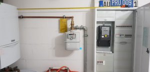

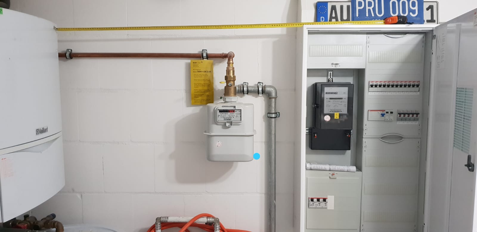

    ich würde mir gerne eine Photovoltaikanlage mit einem Sonnen Speicher zulegen. Um den Speicher korrekt anzuschließen und die sonnenFlat zu verwenden, werden zwei zusätzliche Zählerplätze im Zählerschrank benötigt. Mein Photovoltaik Installateur hat mir die Auskunft gegeben, dass eine Nachrüstung des Zählerschranks nicht möglich ist, da dieser breiter oder erweitert werden müsste. Dies ist aber auf Grund einer neben dem Zählerschrank verlaufenden Gasleitung nicht möglich.
    Meine Frage:
    - Könnte nicht einfach die Gasleitung nach links verlegt werden (siehe Bild)?
    - Welchen Abstand müsste die Gasleitung ggf. von der Therme haben (siehe Bild / ist ein wenig eng)?
    - Wenn die Gasleitung nach links verlegt werden würde: wie viel Platz würde benötigt werden, um die zwei zusätzlichen Zählerplätze zu installieren (Richtwerte würden mir ausreichen).
    - Was würde ggf. eine Verlegung der Gasleitung vom Fachbetrieb kosten?

    Die Gasleitung kann verlegt werden. Wieviel Platz notwendig ist, sagt Dein Eli. Welcher Abstand von der Therme für den Gaszähler notwendig ist und was es kostet, sagt Dir Dein Gasinstallateur.

    Ein zusätzlicher Zählerschrank ist erst ab 10 Kwp für eine Direktmessung erforderlich ,das zweite Zählerfeld im neuen Schrank wird für das Tre zur Verfügung sein.
    Das Tre läßt sich auch in einem wesentlich kleineren Kasten unterbringen und kann dann auch an anderer Stelle im Hwr mont.werden.
    Der Vorhandene Zählerschrank läßt sich ohne Probleme auf TNC—S aufrüsten ,mit Überspannungsschutz ,Steuersicherung und APZ Feld.Damit hätte ich die Vorgaben von unserem Versorger EWE Norddeutschland erfüllt.
    Ob sich das nun mit den Vorgaben von deinem Versorger deckt muß natürlich überprüft werden.
    Dein Eli ist da wohl anderer Meinung,
    Für diesen Fall läßt sich ein zweiter Z—Schrank auch an einer anderen Wand im Hwr anbringen.
    Breite ist genau wie der vorhandene nur die Höhe sind 1100 mm .
    Beide Schränke nebeneinander ist nur der Schönheit geschuldet.
    Wer ist dein Versorger ? Über das Internet ist es meistens möglich die Tab einzusehen.

    Da liegt der Hase begraben.
    Und wenn das geklärt ist , kann man immer noch überlegen ob es sinnvoll ist die Gasleitung umzubauen.
