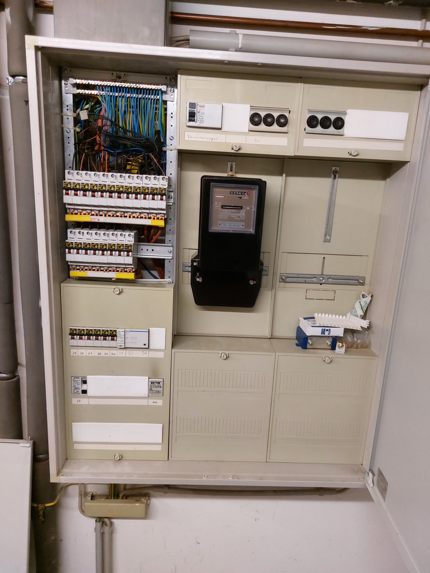

    Servus allerseits,
    Ich habe ein Haus von 1995 gekauft und möchte eine Wärmepumpe (L/W) sowie eine ca 20kwp PV Anlage installieren.
    Jetzt stellt sich die Frage ob der Zählerschrank dafür neu muss oder ich bzw der Elektriker des Vertrauens den alten umrüsten kann
    Braucht man zwingend einen SHU Schalter? Bin bei Westnetz...

    Letztlich entscheidet der Versorger und gibt dem Elektriker die Vorgaben.
    Also frag den Versorger. Ich sehe keinen ausreichenden Platz für die notwendigen Einbauten bei WP und Solaranlagen.
    Neue Zählerplätze haben einen SLS-Schalter, Überspannungsableiter, eine Stromversorgung für Geräte des Versorgers und gestatten keine größere Ansammlung von Sicherungen.
    Also kann dieser Zählerschrank unter Umständen als Unterverteileung bestehen bleiben und ein zusätzlicher Zählerschrank übernimmt die neuen Gerätschaften.
    Aber das ist eine Frage an den Versorger.

    Was ist für eine WP denn zwingend nötig, das soooo viel Platz braucht? Im Zweifel nur zwei B20er Automaten wie bei einer Aquarea.
    PV wird gerne mal der Großteil außerhalb des Zählerschrankes angebracht.
    Ich sehe den Schrank zunächst nicht als zu klein an.

    Man könnte ggf. auch einen kleinen Kasten zusätzlich anbringen und den alten weitestgehend so belassen. Sicher günstiger, als alles raus und neu wieder rein. Braucht halt ggf. nur mehr Platz.

    Na ja, der Verteiler entspricht halt nicht mehr den heutigen Vorgaben. Und da du bei einer PV-Anlage ran musst wird der Elektriker den mit tauschen wollen/müssen. Selbst, wenn du die Installation in einem GAK neben dran machst dann musst du trotzdem die Verkabelung am Zähler auf 16mm umstellen. Und damit änderst du imho am Schrank und verlierst den Bestandsschutz, oder sehe ich das falsch?
    Die Solarteure sind da auch gerne und schnell dabei und schrauben dir einen neuen Kasten an die Wand. Ich würd nach nem Elektriker suchen, der das mit macht ohne riesigen Umbau.

    Das ist meine ich eine 16mm Leitung
