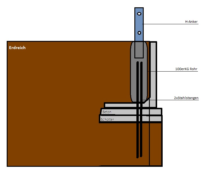

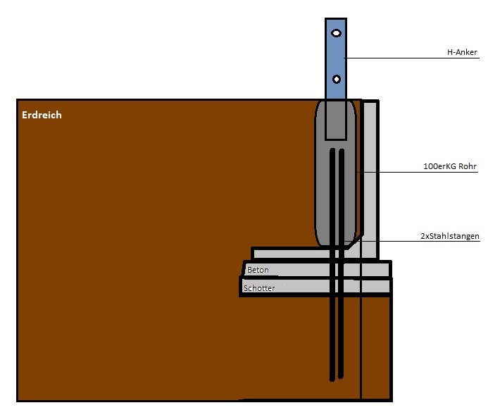

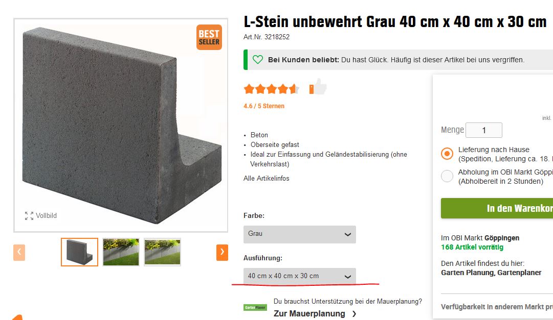

    ich plane gerade mein Grundstück mit L-Steinen anzuheben.
    Aktuell befindet sich auf einem Teil der anzuhebenden Fläche ein 1,80m hoher Sichtschutzzaun aus Holz der für die Bauarbeiten entfernt wird und danach aber wieder gesetzt werden soll.
    Nun komme ich zu meinem Problem:
    die L-Steine sind nur ca. 40cm hoch da die gesamtläche eben nur um 20-35cm angehoben werden muss.
    Ich kann also nach für den 1,80m hohen Holzzaun der auch recht Hohe Windlasten abbekommt kein vernünftiges Fundament machen (60-80cm Tief etc.)
    Ich habe mir nun überlegt durch die L-Steine zu bohren und zwei Stahlstangen durchzustecken ca. 60cm tief und so das Sie noch 10-20cm aus dem L-Stein herausragen. Darüber kommt ein 100er KG Rohr (oder breiter) was mit beton verfüllt wird um darin dann den H-Pfostenanker zu setzen.
    Ein Bild so wie ich es mir vorstelle füge bei. Was meinen die Experten würde das reichen?
    Danke schonmal für die Hilfe.
    LG Christoph

    Den Zaun direkt an den L-Steinen befestigen ist keine Option (L-Steine oben 8cm stark)?

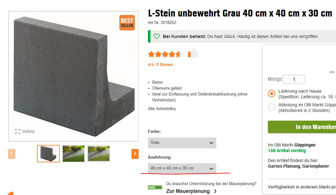

    Ja hatte ich auch überlegt aber der L Stein ist ja nicht bewehrt und auch nicht besonders massiv mit diesen maßen (siehe Anhang) ich glaube die sind auch nur 6cm Stark, selbst wenn Sie 10cm Stark wären sind Sie nicht hoch genug meine ich.
    Dann kommt da eine Erdschicht mit 20-30cm und Rasen drüber und das wars. Keine Rückenstütze und nichts. Das biegt mir entweder den L Stein nach hinten weg oder den zaun wenn das Fundament schlecht gemacht ist.
    Ich sehe ja bei meinen Nachbarn was bei einem schlechten Fundament oder Falschen Hülsen mit dieser Art Zäune passiert. Die müssen nach jedem mittelstarken Wind raus und Ihre Zäune zurecht rücken --> Musste ich mit Standard Fundamenten (Punktfundament 20x20 und 60-80 tief) bisher nie machen.

    Hier würde ich mich gar nicht mit L-Steinen aufhalten, sondern gleich eine Schalsteinmauer mit Fundament machen. Die kann dann auch von oben angebohrt werden bzw. idealerweise betoniert man die Füße gleich in der obersten Reihe ein

    da gibt es spezielle Halter die man drüber steckt und verschraubt

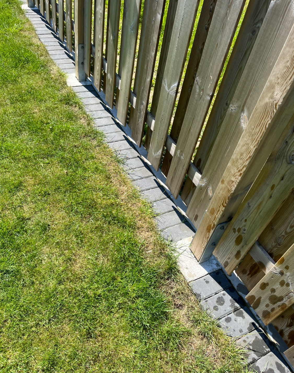

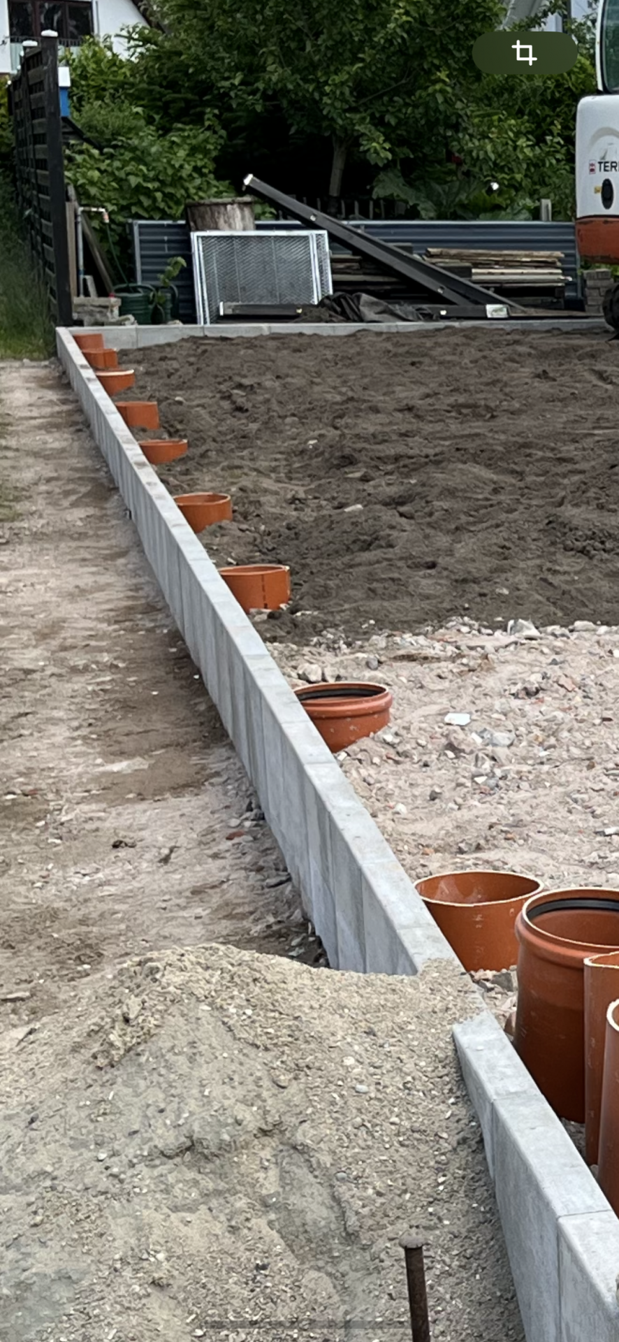

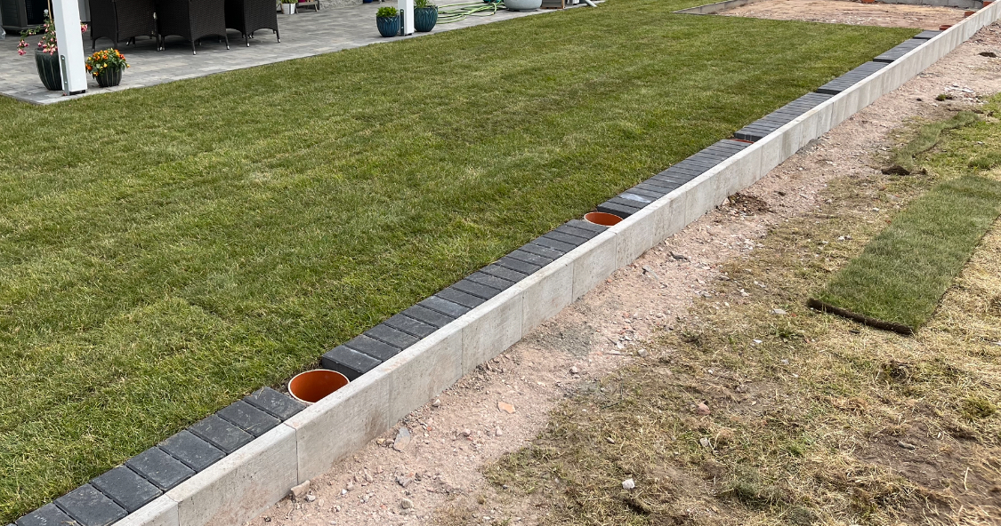

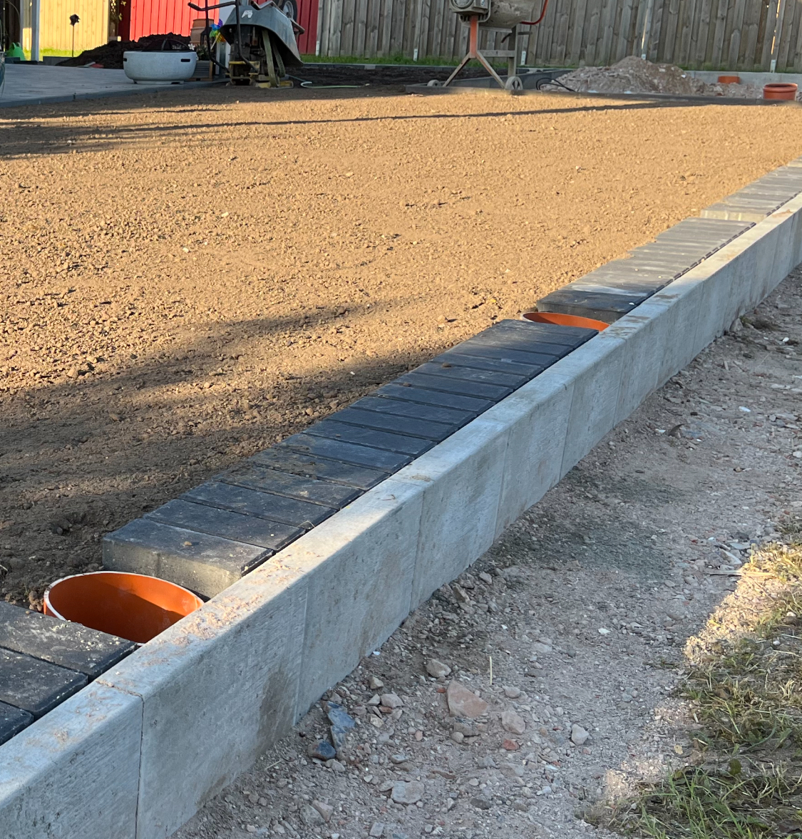

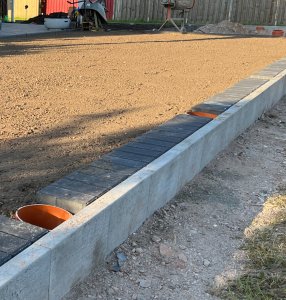

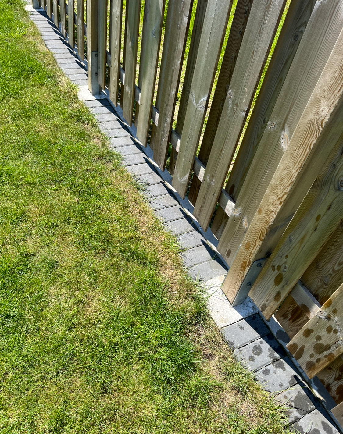

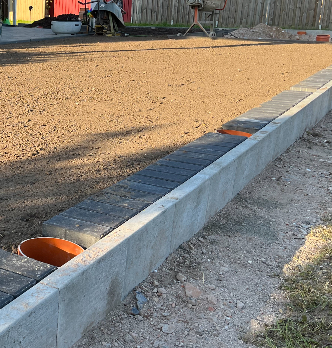

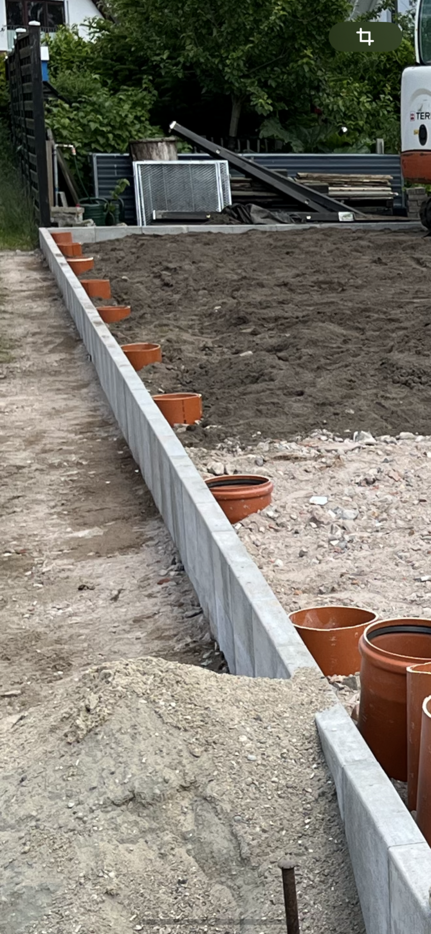

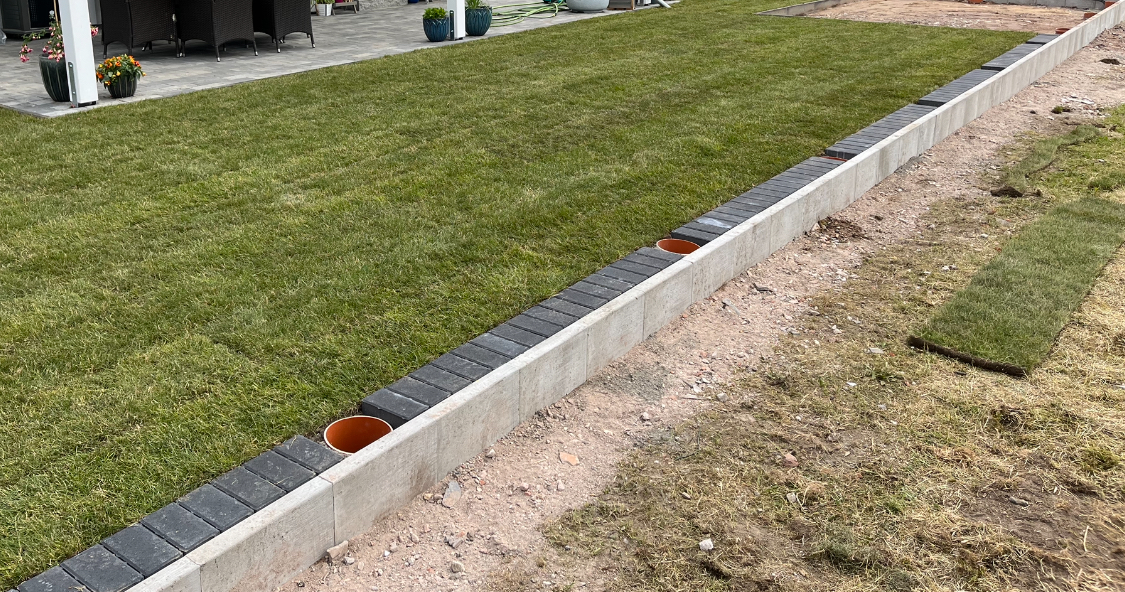

    Moin, wir haben es mit L-Steinen gemacht genauso wie ich es oben beschrieben habe.
    Ich habe Bewährungstahlstangen auf ca.1m länge zugeschnitten und die L-Steine durchbohrt dann je Zwei 1m lange Stangen durch den L-Stein (darunter ist ja Schotter verdichted) gesteckt und 200KG Rohr jeweils auf 30-40cm Länge zugeschnitten und die kamen da drüber.
    danach wurde Boden angefüllt und die H-Anker mit Beton in den KG Rohren gesetzt.
    Hält seit 2 Jahren Bombenfest gab ja schon den einen oder anderen Sturm bei uns hier im Norden.
    Beste Grüße
    Christoph

    Hi Christoph,
    danke für Deine Nachricht und die Bilder, ich glaube, dass passt für uns auch so!
    Den Rand insgesamt habt Ihr / hast Du auch sehr schick integriert, die Idee nehm' ich mir gleich auch noch mit.
