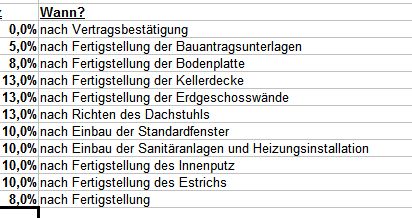

    Wir wollen bauen (wer hätte das gedacht :shades ) und sind zur Zeit noch in unverbindlichen Verhandlungen mit einer Baufirma. Das Grundstück ist bereits gekauft, es geht nur um das Haus (inkl. Keller), und da haben wir angehängten Zahlungsplan vorgeschlagen bekommen.
    Wir gehen m.M. nach mit 5% der Bausumme in Vorleistung (die ersten beiden Posten), ich weiss, aber abgesehen davon, ist die Prozentverteilung so in Ordnung? Man sollte ja mit 50%-55% bis Fertigstellung des Rohbaus rechnen, das wäre doch hier ganz gut getroffen?

    Wer sagt denn, der Rohbau sei bei Anforderung der Rate "Richten des Dachstuhls" fertig???
    Aus dem Zahlplan zumindest geht das nicht hervor!
    Ich stell Dir einen Dachstuhl auch auf eine wandlose EG-Decke! Und von den Kellerwänden, soweit sie nicht tragend sind, steht da auch nichts drin. Nur das EG hat alle Wände!
    Treppen????
    Dacheindeckung???
    Fliesenarbeiten???
    Sanitärobjekte und Schalterprogramm
    Danach steht da ein Haus ohne Dacheindeckung, Sanitär, Schalter, Steckdosen Fliesen & Treppen und ist zu 92 % bezahlt.
    OK - das ist die fiese Lesart, aber ......

    Na ja, in Vorleistung geht ihr bei den ersten beiden Positionen nicht, denn die sind ja erst nach Fertigstellung Bauantrag/Bodenplatte fällig.
    Ansonsten wie Ralf D.: Zahlplan zu ungenau/zu wenig differenziert.
    Stellt der Unternehmer Vertragserfüllungsbürgschaft in Höhe von mind. 5% vor Anforderung der ersten Teilrate?

    kleiner Fehler meinerseits: Ich habe die Ausbaustufen hier nur stichwortartig für die Excel Tabelle zusammengefasst. Natürlich ist da noch sehr viel mehr in der Bauleistungsbeschreibung. Mir ging es aber erstmal nur um den Zahlungsplan und ob ich damit so überhaupt zu Bausachverständigen gehen brauche (werde ich so oder so machen, aber dann mit vernünftiger Vorverhandlung). Die Bauleistungsbeschreibung wird dann später noch mal ein Thema für sich allein.
    Vertragserfüllungsbürgschaft wird angeboten, Gewährleistungsbürgschaft (Einbehaltung von jeweils 5% auf ein Treuhandkonto) ebenso.

    Natürlich steht da mehr in der Baubeschreibung, findet sich aber im Zahlungsplan nicht wieder.
    mal ein Beispiel ohne Prozentsätze:
    (Malerarbeiten Eigenleistung)
    - X % bei Fertigstellung des Bauantrags
    - X % nach Betonierung der Kellersohle
    - X % nach Betonierung der Kellerdecke
    - X % nach Fertigstellung Innenwände EG und Betonierung EG Decke
    - X % nach Fertigstellung Wände DG und Richten des Dachstuhls
    - X % nach Dacheindeckung und Montage Dachrinnen/Fallrohre
    - X % nach Einbau der Fenster
    - X % nach Elektro-/Sanitär-/Heizungsrohinstallation
    - X % nach Dämmung DG inkl. Trockenbauarbeiten
    - X % nach Fertigstellung Innenputz
    - X % nach Fertigstellung Außenputz
    - X % nach Fertigstellung Estrich
    - X % nach Fertigstellung Wand-/Bodenfliesen u. Einbau der Sanitärobjekte
    - X % nach Elektrofeininstallation und Inbetriebnahme der Heizung
    - X % nach Einbau Holztreppen
    - X % nach Einbau der Innentüren
    - X % nach endgültiger Fertigstellung und Abnahme aller Arbeiten gem. Baubeschreibung

    aus meiner sicht sind 52% bis zum dachstuhl incl. baugesuch zu hoch gegriffen. welche gewerke stecken noch in den 8% nach fertigstellung drin?

    Nach dem Estrich kommt idR noch Folgendes:
    - Alle Bodenbelge
    - Alle Fliesenbeläge
    - Fertiginstallationen (Heizung/ Sanitär/ Elektro),...also Waschbecken, Schalterverdrahtung und Schalter,....
    - Wärmedämmung der Heizleitungen, WW, KW, Zirkulation, soweitfreiliegend
    - Innentüren
    (- ggf. Treppenbelag oder sogar die ganze Treppe); abhängig von der Bauart der Treppe
    - Außenputz
    - Malerarbeiten
    ...aber Du hast vorher schon 92% der Knete abgedrückt....naja......

    Ich ging davon aus, dass man sich bei 50-55% bei Fertigstellung des Rohbaus "trifft". Wie ist denn ein Rohbau definiert? Mit oder ohne Fenster?
    Und die Gegenfrage:
    @ Thomas B: Du bist ja Architekt, was wäre denn ein vernünftiger Zahlplan?
    @ Baufuchs als GU/GÜ: Gleiche Frage? Wie könnte man deine "X"e mit vernünftigen Zahlen füllen?

    Fenster sind Ausbau, aber allein Deine Fragestellung zeigt, dass Du den Sinn hinter unseren Aussagen noch nicht erfasst hast!
    Thomas kann Dir als Architekt sicher auch keinen Zahlungsplan geben/nennen/zeigen, weil beim Bauen mit Architekten, das bezahlt wird, was auf der Baustelle da ist. Nach detailiertem Nachweis und rechnerischer und sachlicher Prüfung!
    Wenn 0,5 m² Wand fehlen, dann gibts keinen Streit darum, ob ein Bautenstand erreicht ist, dann wird das vom BU entweder nicht berechnet oder bei der Prüfung der Rechnung gestrichen!
    Auch Baufuchs wird Dir das nicht so sagen können, weil das eigentlich vom Haus abhängt.
    Ein Haus mit Carara-Marmor an Wänden und auf den Böden braucht eine höhere Rate "Fliesen" als ne Hütte mit Teppichboden überall.
    Dito für allen anderen Gewerke!

    Aber nein, Du bist doch nun klüger, weil Du nun weißt, daß der Dir vorgelegte Zahlungsplan sehr unternehmerfrendlich ist, Du also sehr wahrscheinlich deutlich mehr wirst zahlen müssen, als an Leistung bereits erbracht wurde.
    Ein solcher Zahlungsplan stellt Dich in eine schlechte Verhandlungsposition, wenn -wir wollen es nicht hoffen- etwas scheif geht und man sich mit dem AN überwirft oder ein anderer Dissenz die Laune verhagelt. Da er dann ja schon mehr Geld eingesackt hätte, als er an Leistungen erbracht hat, sind die Mittel (=Geld) zur ordnungsgemäßen und zügigen Beendigung der Baustelle eher in Form von gutem Zureden und mitleidheischen, die Dir blieben.
    Einen sog. Sicherheitseinbehalt kann ich nicht erkennen. Eher das genaue Gegenteil. Dieser Sicherheitseinbehalt (beim bauen mit Architekt) zieht der A. von der bisher geleisten Arbeit ab. Bsp. Fenster für 10.000 EUR geliefert und eingebaut. rechnung wird entsprechend mit einem Sicherheitseinbehalt geraniert und 9.500 EUR werden zur Zahlung freigegeben. Zickt dann der Fensterbauer irgendwann wegen irgendwas herum ist man in einer eher günstigen Verhandlungsposition. Etwas verkürzt das Ganze, ich weiß...muß aber jetzt und hier reichen.....
