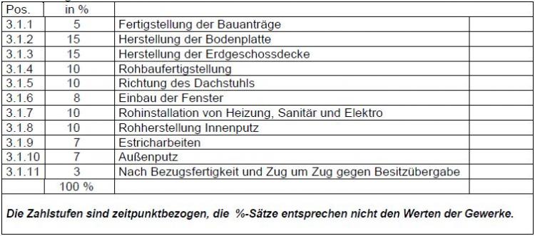

    Schau dir mal unseren Zahlungsplan an:
    Natürlich geht man immer ein Risiko ein wenn mehr gezahlt als geleistet wird.
    Die Leute vom Fach kennen sich sehr gut aus und wissen wie man diesen am besten Auftraggeberfreundlich gestalten kann.
    Wir als Laien natürlich auch... 100% nach Fertigstellung. Dennoch stimmt man oft solche Zahlungspläne wie bei uns zu.
    Wir kennen unser Unternehmen sehr gut und wissen, dass alles glatt laufen wird.
    Bei anderen Bauträgern etc. würde ich ggf. auch vorsichtiger sein. Gerade bei den riesigen die gerne mal kurz vor der Insolvenz stehen können.

  8. #28 Baufuchs, 31.01.2013
    Baufuchs
    Baufuchs Gast
    @FamilieK
    "Die Zahlpunkte sind zeitpunktbezogen, die %Sätze entsprechen nicht dem Wert der Gewerke"
    Genau das darf eigentlich nicht sein.
    Nach BGB darf der Unternehmer eben nur solche Abschläge verlangen, die dem Wertzuwachs den der Bauherr erhält entsprechen.
    Offensichtlich weiss euer BU das, weist sogar schriftlich darauf hin, dass er anders handelt.
  9. #29 FamilieK, 31.01.2013
    FamilieK
    FamilieK
    05.02.2011
    357
    kfm. Angstellter
    NRW
    Hallo Baufuchs,
    gut dass es solche Fachleute wie euch gibt. Wie soll man als Laie darauf kommen? :(
    Trotzdem für uns eigentlich nicht schlimm... aber, kannst du uns dennoch ggf. sagen in welchem § im BGB das geschrieben steht? Evtl. geben wir mal einen Tipp an die :)
