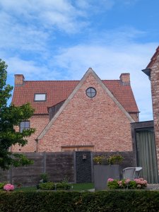

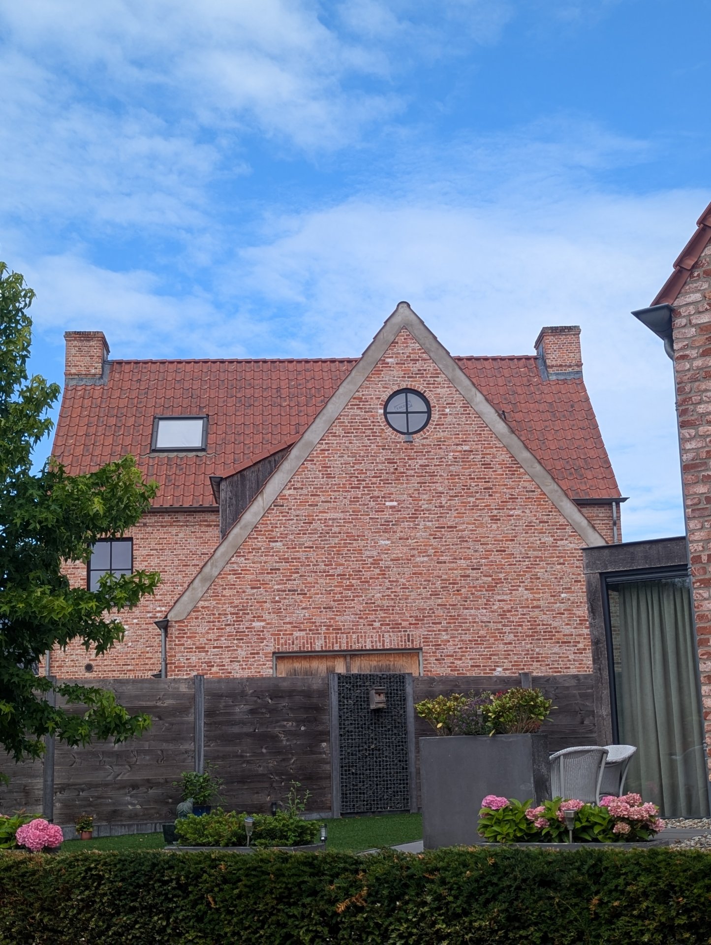

    Ich Bau aktuell ein Haus und hab etwas Probleme damit eine gute Lösung für meinen Dachabschluss am Ortgang zu finden.
    Ich möchte aus rein optischen Gründen eine verputzte Zahnleiste herstellen. Dazu sollte ich auf die Enden der Dachlatten sind Unterkonstruktion aus Dachlatten und OSB-Platten Schrauben und auf der OSB-Platte eine zementgebundene XPS Bauplatte wie von Q-Board schrauben.
    Danach sollte ich die Stöße der Platten mit Armierung und Fließenkleber verstärken, grundieren und dann mit eingefärbtem Rollputz verputzen.
    Anbei habe ich ein Bild angehängt und das eigentliche Vorgehen zu verdeutlichen. Da handelt es sich aber um einen Hartschaumwinkel den ich optisch nicht passend finde - Deshalb verputzen.
    Was sind eure Meinungen zu dem Vorgehen?

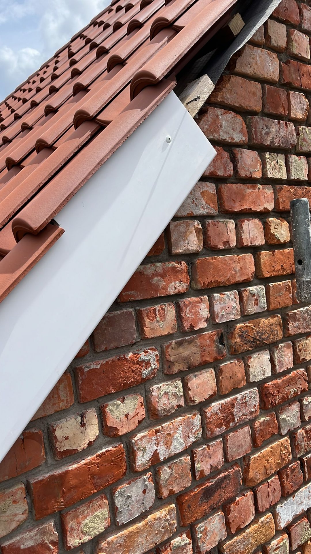

    Das erste Bild mit der Kunsthoff-Blende zeigt meinen aktuellen Stand. Das zweite Bild ist eine Veranschaulichung wie ich mir den Ortsgang vorgestellt habe, mit dem einzigen Unterschied, dass ich nochmal so 4-6cm weiter raus möchte.

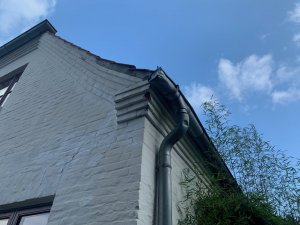

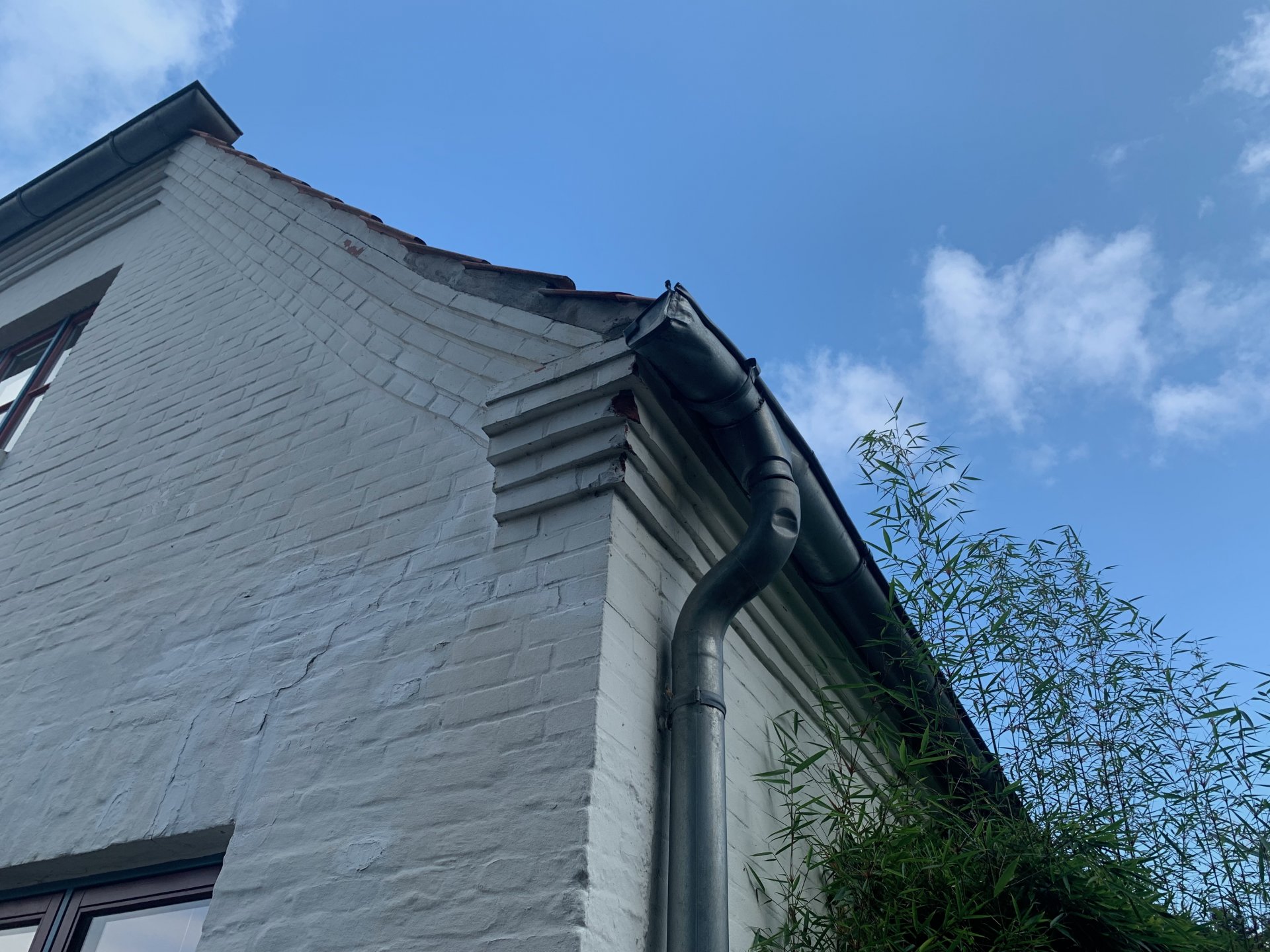

    Wäre es dann nicht besser gewesen, den Giebel entsprechen zu mauern?
    Ich habe Zeifel, ob man des jetzt noch in der gewünschten Optik realisieren kann. Eine Zahnleiste ist natürlich schon möglich. In Holz oder ähnlich und dann zementgrau streichen, wenn man das denn möchte.
    Wer hat denn die Lösung mit der XPS Platte bzw Winkel vorgeschlagen? - Das scheint mir sehr experimentell :)
    Ein Dachdecker aus Sachsen löst das z.B. so:
    z.B. ab Minute 45
    In meiner beruflichen Laufbahn habe ich das allerdings immer nur mit Mörtel auf Giebelmauerwerk ausgeführt. z.B. so (als Beispiel, in diesem konkreten Fall war ich nur für die Erneuerung der Dachrinne zuständig)

    Wenn man es "richtig" machen will, dann wird der Ortgang nochmals abgedeckt, die Traglattung gekürzt, Konterlattung nach innen verschoben und auf die Mauerkrone befestigt, Unterspannbahn gekürzt (die ist so wie sie ist eh ohne Funktion am Ortgang) und an die Konterlattung befestigt, Mauerwerk vornässen, Dachdeckermörtel aufbringen, Dachziegel vornässen, Ziegel eindecken, Mörtel glatt ziehen und so weiter. Wenn man will kann man die Dachziegel auch noch zusätzlich mit einer Schraube sichern. Alles andere ist Bastelei. Die Idee mit irgendwelchen Platten kannst du gleich vergessen, denn dein Dachüberstand ist dafür jetzt schon zu kurz. Siehe erstes Bild mit dem Plastikbrett. Zumal das verwendete Material extremen Wetterbedingungen ausgesetzt wird. Hohe Windlasten die daran zerren, Temperaturschwankungen, Bewegungen im Dachstuhl auf, gut deutsch: der Ortgang arbeitet in alle Richtungen und das verbaute Material muss das mitmachen.
