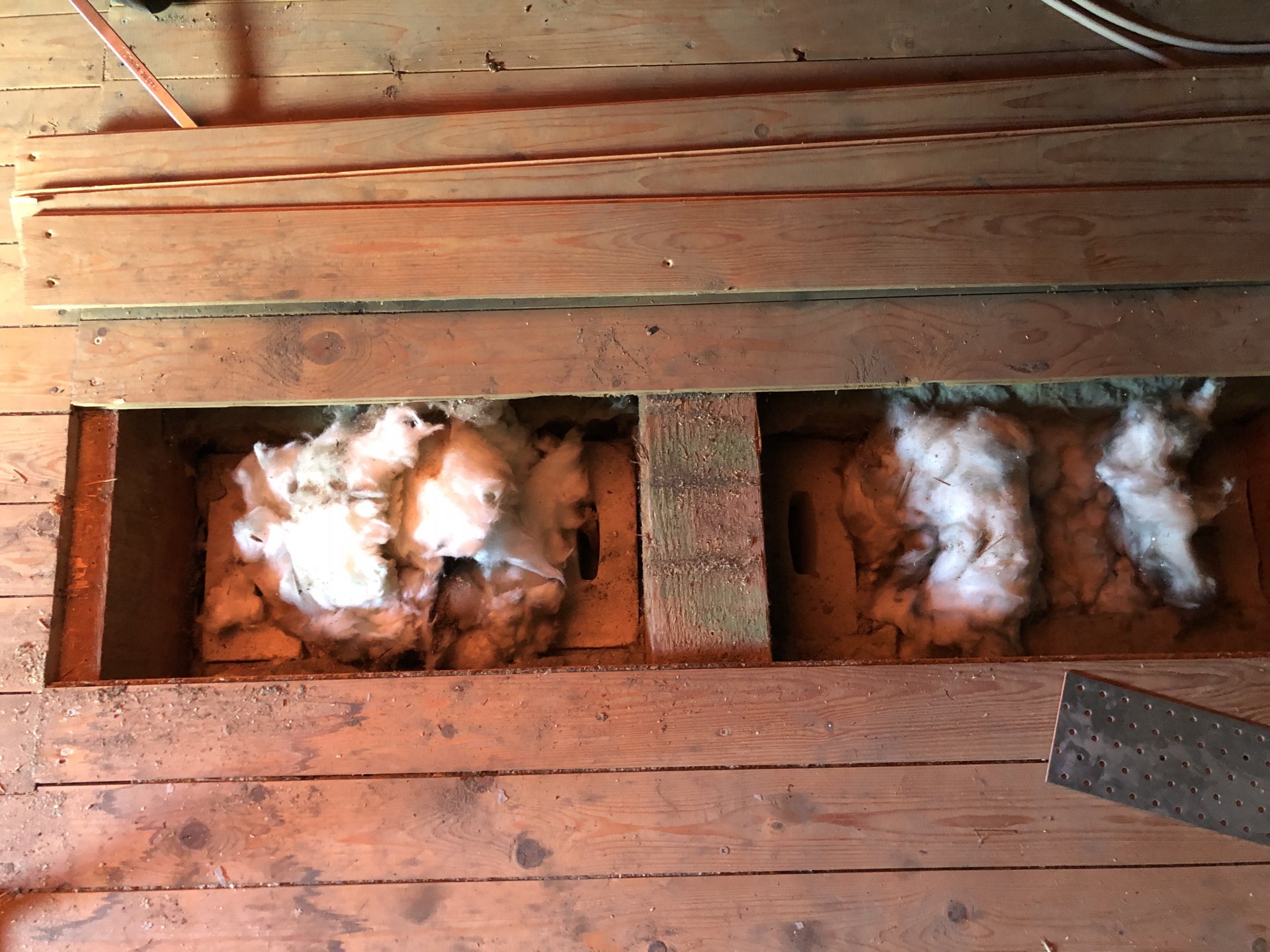

    Hallo, ich plane mein Dachgeschoss auszubauen, dafür muss ich für die Treppe die dorthin führen soll erst noch ein Loch in den Boden vom Dachgeschoss machen.
    jetzt zu meiner Frage:
    Mein Dachstuhl ist im Prinzip so aufgebaut, wie das Bild welches ich im Anhang beigefügt habe, nur das ich keine Firstlaschen habe, First und Mittelpfetten sind seitlich in die Grundmauern vom Giebel eingelassen, die Fußpfetten liegen vollflächig auf dem Betonfußboden vom 1. OG auf und sind daran auch verschraubt.
    ich würde jetzt gerne die beiden ersten Zangen quasi bis zur Mittelpfette jeweils entfernen, also bei den ersten beiden Zangen würde ich nur den kurzen Teil zwischen Sparren und Mittelpfette stehen lassen, so hätte ich dann Platz für meinen geplanten Treppenausschnitt.
    Ist das von der Statik in meinem Fall bedenklich, oder welchen Zweck haben die Zangen in meinem Fall genau?

    Ich muss mich korrigieren, in meinem Fall sind es keine Zangen sondern Kehlbalken, ich weiß nicht ob es einen Unterschied macht, aber bei mir sind es halt dicke Balken die einseitig an die Sparren angeschraubt sind und nicht beidseitig an die Sparren, wie es bei Zangen wäre.
    ansonsten passt das beigefügte Bild aber nach wie vor, nur das ich halt keine Firstlaschen habe und ich eben Kehlbalken statt Zangen habe, was auf dem Bild ja theoretisch beides sein könnte.

    ...na dann schau in die Statik deines Hauses und beantworte sie dir selbst.
    In der Statik wirst du ja sehen, für welche Lastfälle die Kehlbalken überhaupt bemessen wurden und ob du da evtl. 2 Stck rausnehmen kannst.

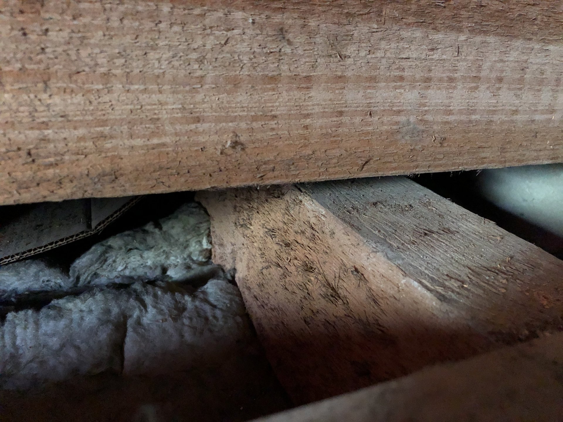

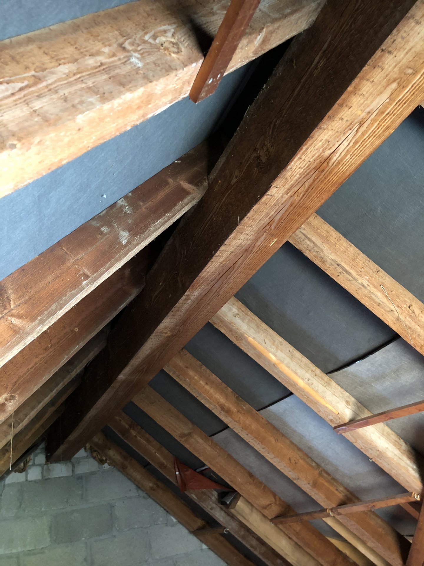

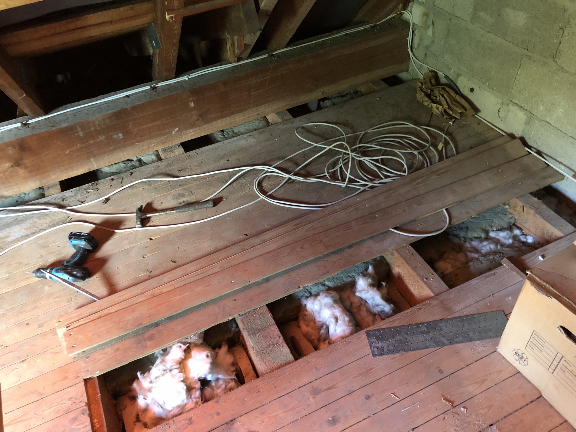

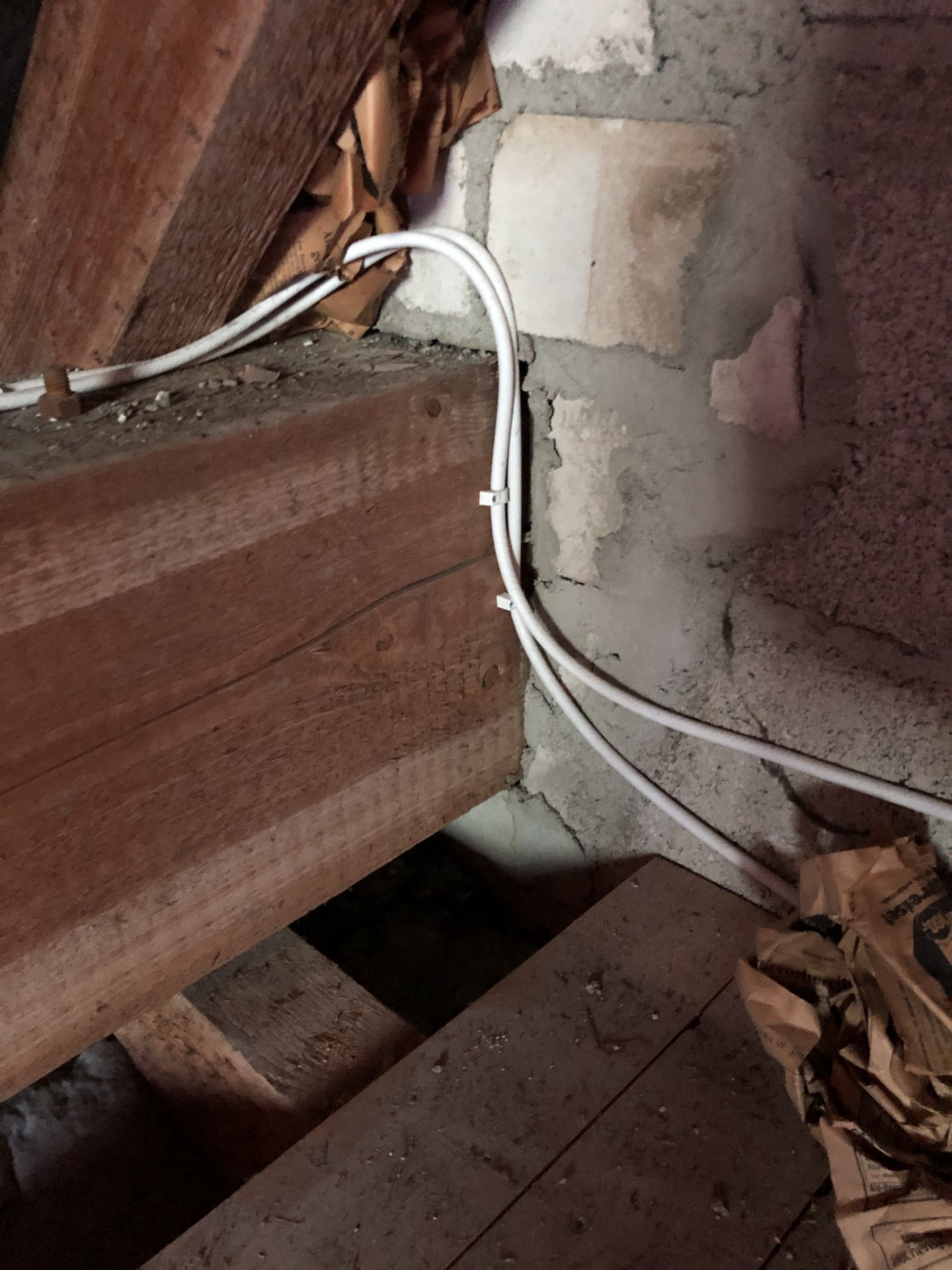

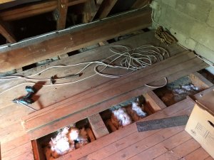

    Ich habe im Anhang mal ein paar Bilder hinzugefügt, Bilder von der Fußpfette kann ich leider keine machen, weil da überall Gipskarton vor ist.
    Ich dachte halt die Kehlbalken liegen auf der tragenden Mauer auf (was sie auch tun) und würden dann die Mittelpfette quasi tragen, das ist aber nicht der Fall, zwischen Mittelpfette und Kehlbalken ist ein Spalt, wo ich mit dem Zollstock komplett durch passe (vorne bis hinten).
    So glaube ich das die Mittelpfette alleine durch das Mauerwerk getragen wird und die Kehlbalken eher nur die Funktion für den Fußboden im DG haben bzw. auch Druckkräfte von den Sparren aufnehmen können, was die Mittelpfette aber teilweise auch kann (weil eingemauert).

    Wenn es ein reines Pfettendach - mit First-, Mittel- und Fußpfette ist - spricht einiges dafür, dass man 1-2 Kehlbalken unterbrechen kann und entsprechende Wechsel einbaut um ein Treppenauge zu realisieren. Wenn nur 1 Kehlbalken unterbrochen werden muss wäre sogar noch besser. Treppe ggf. umplanen

    Ah ok, das hört dich ja schonmal gut an, leider ist ein Wechsel nicht so einfach möglich, weil ich eben den ersten und zweiten Kehlbalken entfernen muss für die Treppe, für einen Wechsel benötigt man ja davor und dahinter ein intakten Kehlbalken, leider habe ich davor dann ja keinen mehr.
    Die Treppe lässt sich Leider nicht umplanen.
    Eine andere Möglichkeit wie einen Wechsel gibt es nicht? (Einfach die ersten beiden Kehlbalken entfernen und gut ist?)
    Will es mir nicht einfacher reden wie es ist, aber ggf. Ist es in meinem Fall ja sogar möglich, den einfachsten Weg zu nehmen?

    Die Treppe lässt sich gewiss so umplanen, dass der erste Kehlbalken erhalten werden kann. Alle darüber hinaus gehenden baulichen Änderungen am Dachtragwerk empfehle ich nicht in einem Online-Forum sondern nur nach eigenem Ortstermin und Blick in die Statik oder ich verweise dazu gern auf einen Statiker vor Ort.

    Ich überlege gerade den ersten Kehlbalken auf die andere Seite des Sparrens zu bekommen, dann würde der Kehlbalken direkt an der Wand anliegen und ließe sich später gut mittels Gipskarton an der Wand verkleiden und für den nächsten Kehlbalken könnte ich dann einen Wechsel einbauen.
    wie ich den ersten Kehlbalken auf die andere Seite bekomme muss ich mir mal überlegen, geht ja quasi nur von außen oder man müsste den Gipskarton vom 1. OG teilweise durchbrechen um da rein zu kommen.

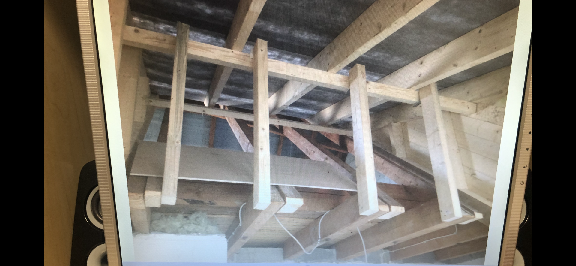

    Gerade noch mal ein Bild gefunden, als bei uns im 1. OG die Dachgaube nachträglich eingebaut wurde (vorher Velux).
    darauf sieht man auch noch mal die Sparren, Mittelpfette und Kehlbalken.
