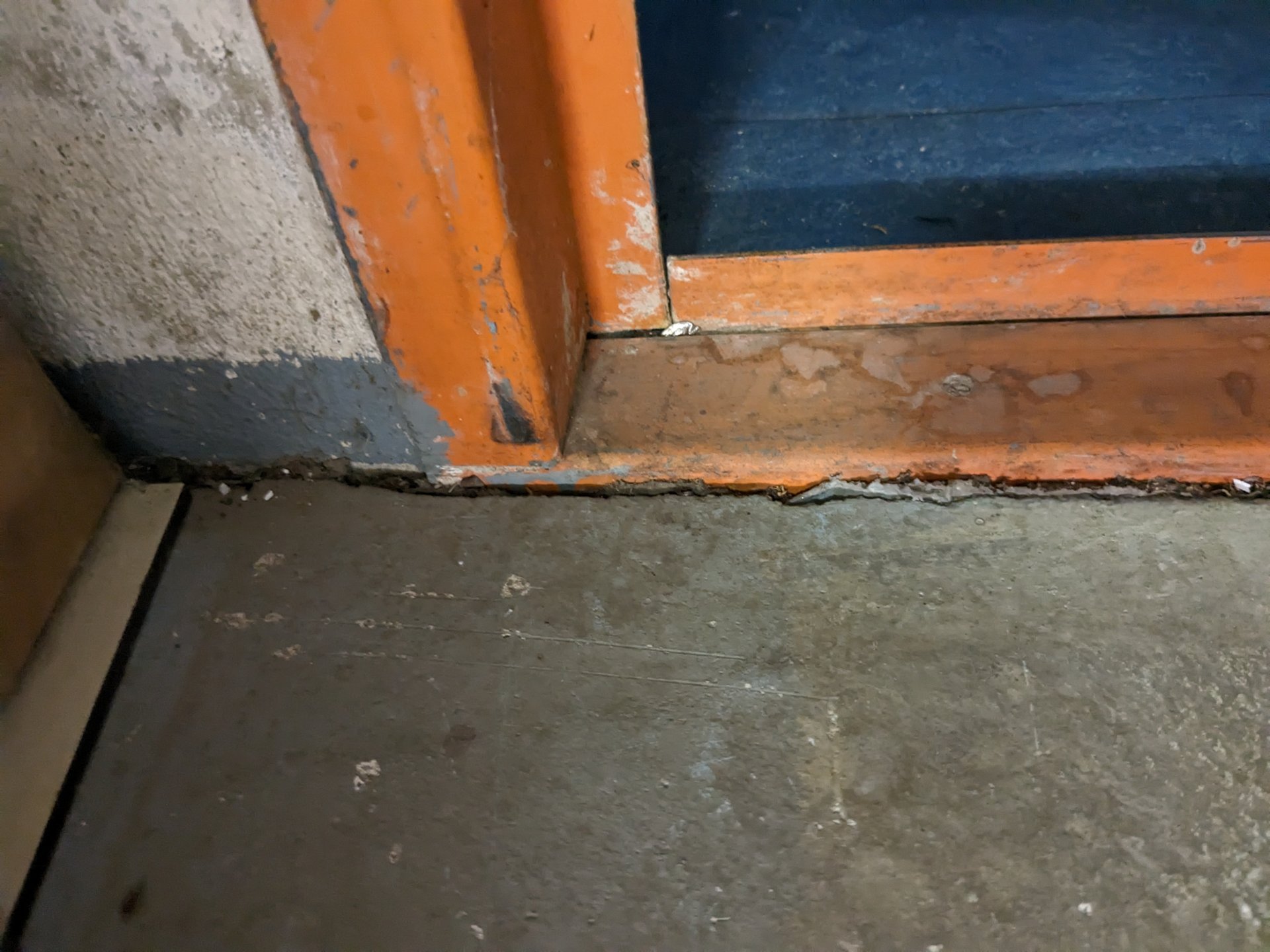

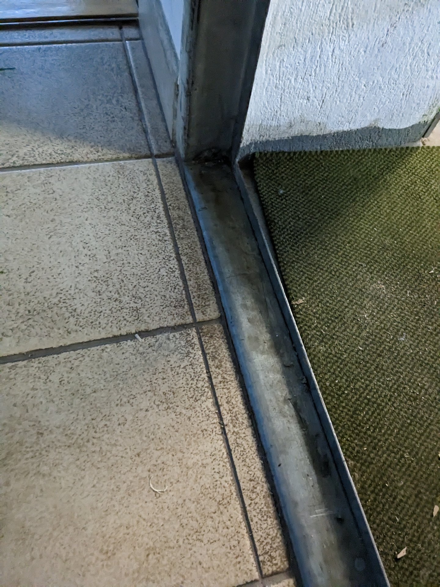

    In Keller meines Elternhauses befinden sich Zargen deren Steg am Boden über Niveau liegt.
    Sind dies sind eigentlich Bodeneinstandzargen die nicht korrekt eingbaut wurden?
    Wie dem auch sei, ein Tausch ist ohnehin nicht geplant aber aufgrund körperlicher Einschränkung muss der Boden auch im Keller künftig rollstuhltauglich sein. Meine Frage lautet daher ob man diesen Steg, also ich meine nur diese senkrechte Leiste wenige mm dick, 1-2cm hoch, einfach wegnehmen kann oder ob dies uU ohnehin gemacht wird? Für die Stablität wird dieser keine Auswirkung haben?
    Bin dankbar für Information - irgendwie muss ich das Haus behindertengerecht kriegen und es tun sich überall nur Baustellen auf...

    Das ist nur der untere Anschlag für das Türblatt.
    Der Rahmen selbst ist seitlich fixiert.
    Für dein Vorhaben spricht nichts dagegen die Leiste zu entfernen.

    Allerdings wird beim Thema Rollstuhl tauglich leider ganz viel andere Themen geben, die 2cm huckel am Boden sind gar nicht mal unbedingt das größte Problem, auch wenn man natürlich versucht alle Punkte bei denen es möglich ist aus dem Weg zu räumen

    Wenn das eine Bransschutztür ist und auch eine da sein muss, dann kann man der Steg nicht einfach entfernen, sonst schon. Das zieht es halt unter der Tür durch.

    Brandschutzanforderungen wären dann zu klären, evtl. heutzutage gar nicht mehr relevant.
    Je nach Bundesland brauchst du ja nicht mal für den "Heizungskeller" eine echte Brandschutztür
