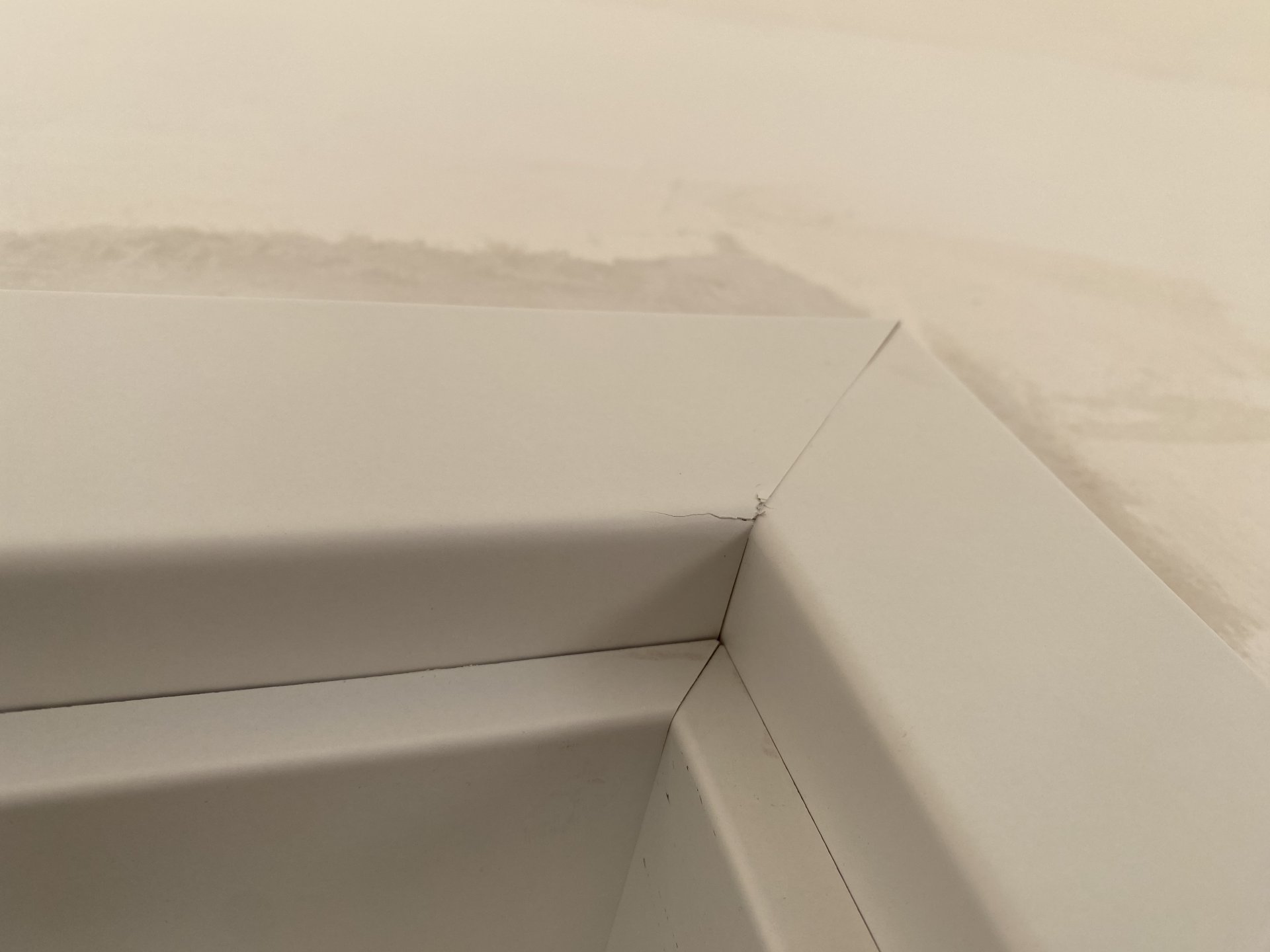

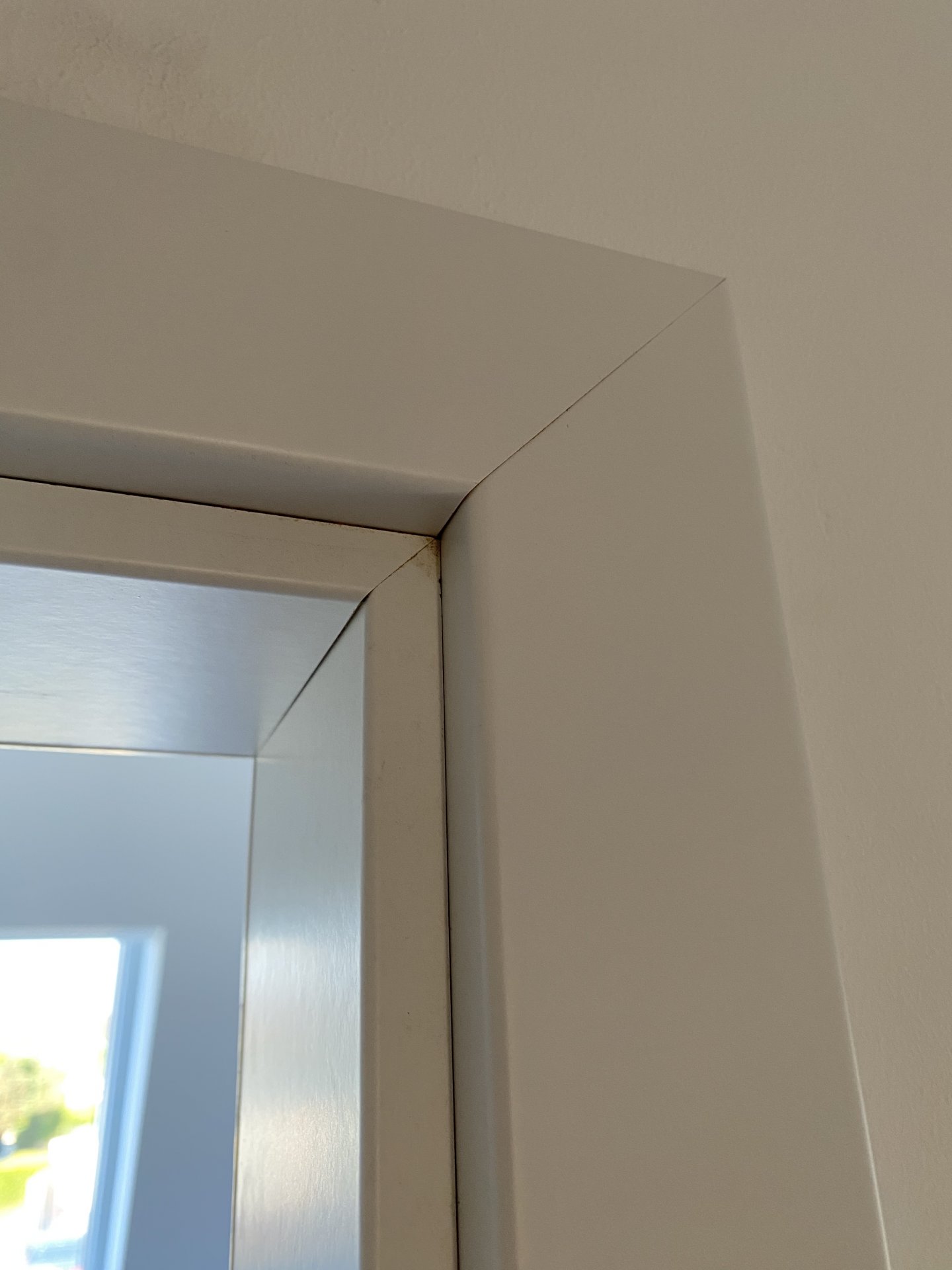

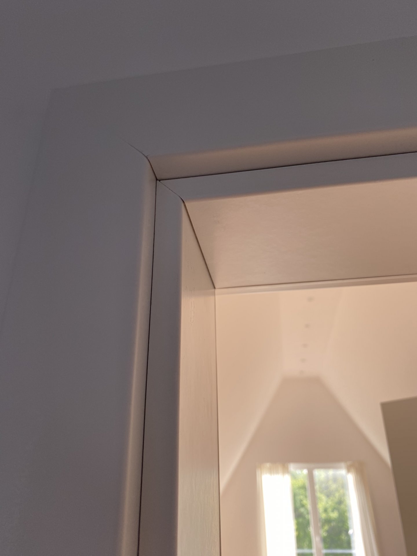

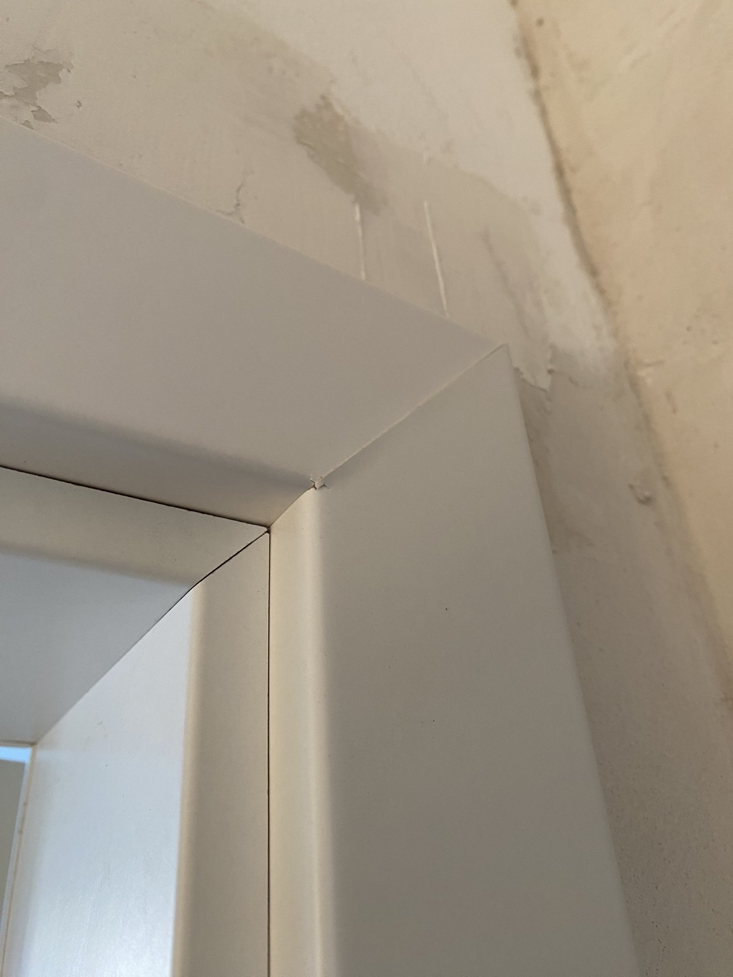

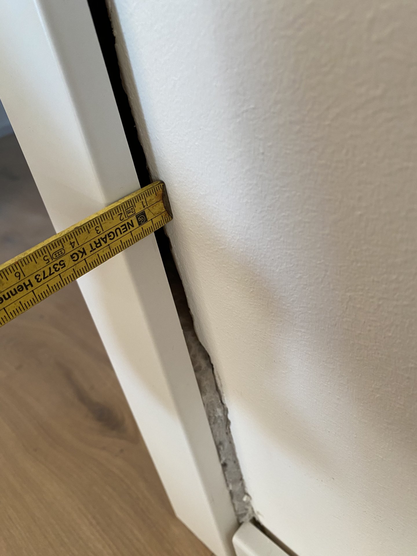

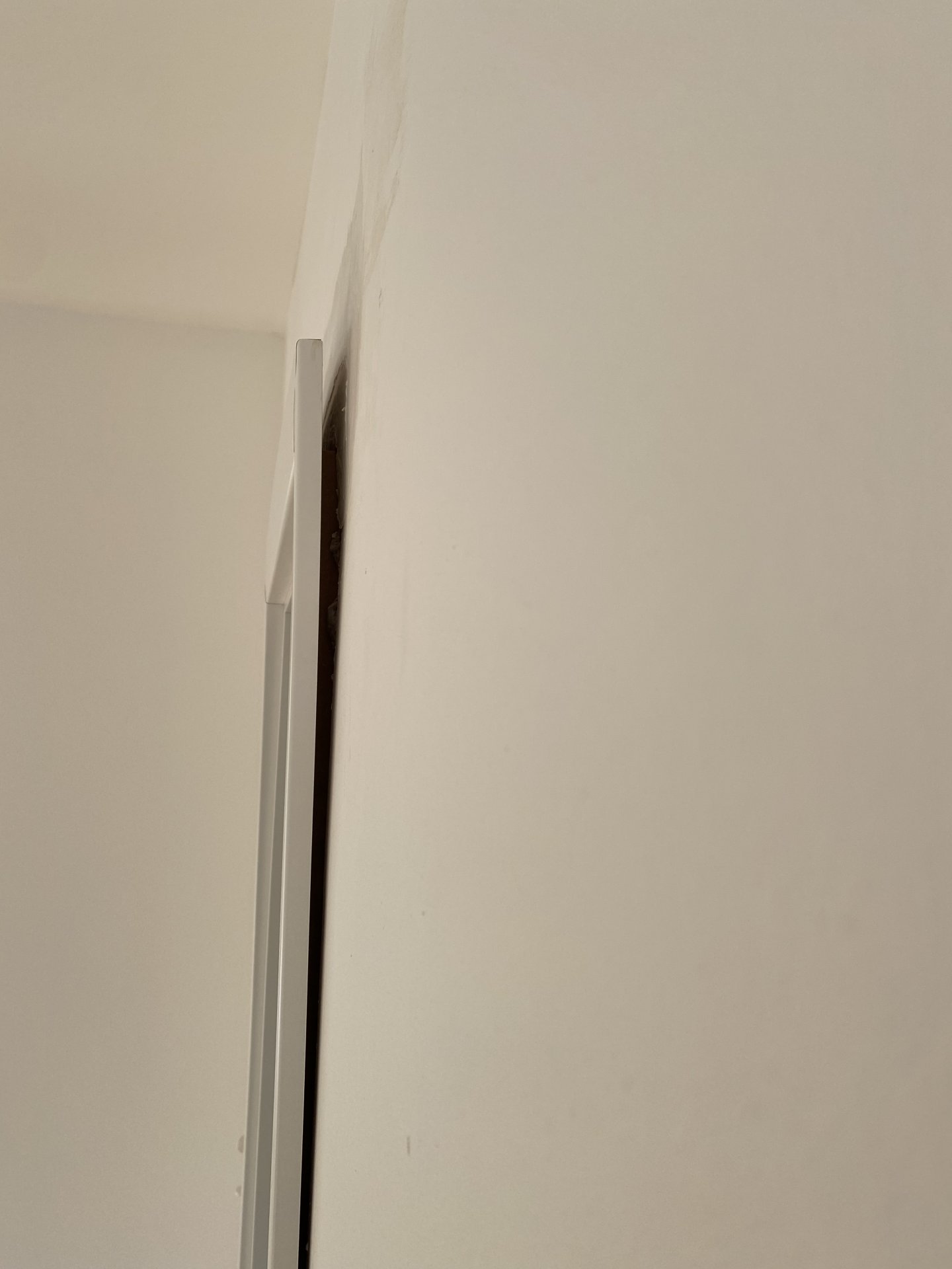

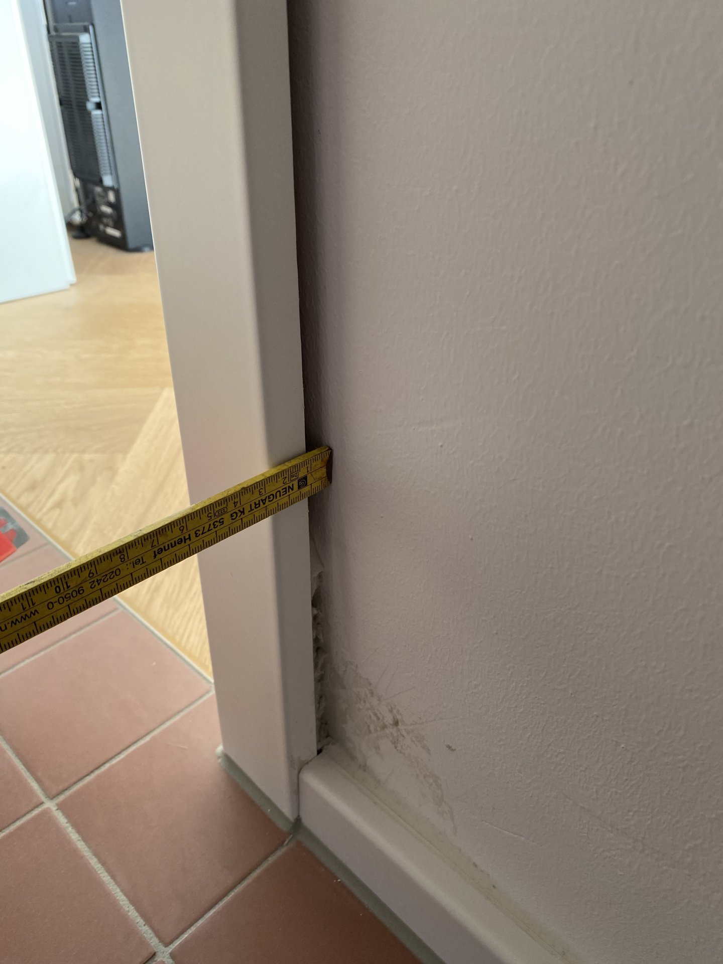

    Liebes Forum,
    gerne würde ich um euren Rat/Meinung zu meinen Türen bitten.
    Meiner Meinung nach sind diese schief und krum, und ich glaube nicht, dass dies im Rahmen einer Toleranz ist. (Wie mein Schreiner mir weiß machen will).
    Die Blenden sitzen teilweise mehr als 1 cm von der Wand entfernt und auch die Ecken stoßen unsauber zusammen
    Oder stelle ich mich hier an?!

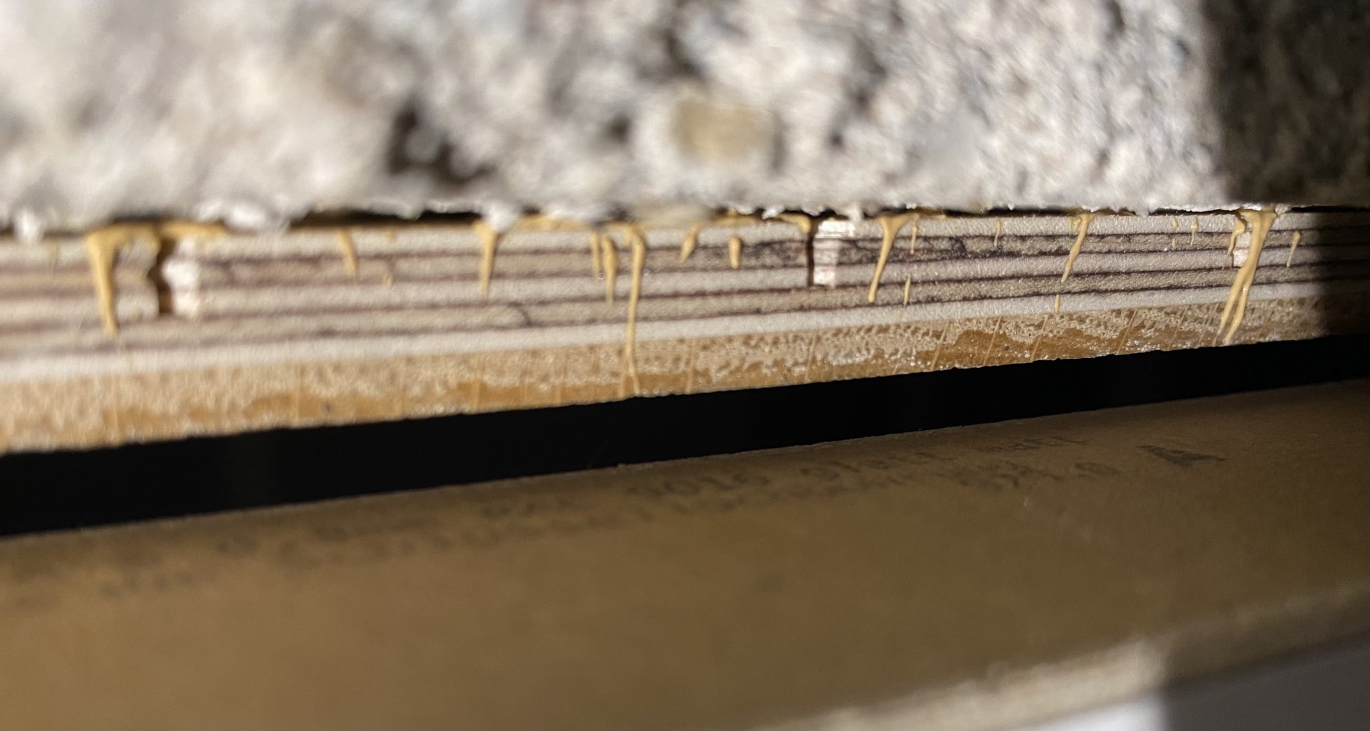

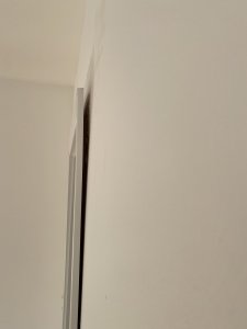

    Auf der Wandseite auf der das Türblatt sitzt kann der Schreiner solche Schlitze nicht verhindern wenn die Wand entsprechend "krumm" ist, da muss man das alles ganz genau gerade ausrichten, sonst passt das mit dem Türblatt nicht. Im Neubau wäre es die Arbeit des Verputzers das gleich gerade zu machen, damit es solche Schlitze erst gar nicht gibt, im Altbau wirst den aber halt nur schlecht noch belangen können, da sind halt oft einfach nur die Wände "schief".
    Auf der anderen Wandseite kommts drauf an... da gibt's eine gewisse Möglichkeit zum Toleranzausgleich, also wenn die Zargen richtig bestellt wurden halt, aber auch da geht das nur begrenzt.
    So, wenn ich dann noch die Ecken sehe, dann bin ich der Meinung, das da war kein Schreiner, für mich sieht es eher nach Hausmeisterservice aus.
    Das da ist einfach schlampig, Fehlkommunikation und evtl. miese Arbeitsvorbereitung (evtl. falsche Wandstärke bestellt) inklusive. Das ist teilweise mangelhaft.
    Wir sind da bei den Schlitzen im Großraum der zulässigen Toleranzen unterwegs. Damit es da eben solche Schlitze nicht gibt, muss der Planer die Passungen planen und zwar eben unter Berücksichtigung dieser Toleranzen. Dass es da zulässige Toleranzen gibt ist richtig, dass daraus automatisch große Schlitze werden dürfen ist vollkommen falsch, das ist dann regelmäßig ein Planungsfehler. Wenn Handwerker sowas in Eigenregie machen, dann haben sie das große Los gezogen, dann sind sie selbst die Planer. Man müsste es noch ganz genau ankucken, aber der Planungsfehler dürfte da doch fast schon sicher sein.
    Dann kann er eine Türe die nicht richtig reinpasst nicht einfach einbauen. Klassischerweise müsste er da eigentlich den Bauherren informieren, Bedenken anzeigen, und den Bauherren entscheiden lassen. Dieser würde dann seinen Planer fragen was der eigentlich beruflich macht. Wenn Handwerker sowas in Eigenregie machen und deshalb Planer sind, dann beißt sich da die Katze natürlich in den Schwanz, auch da hat er dann halt Pech gehabt.
    Der hätte diese Schlitze, selbst wenn sie technisch unvermeidlich gewesen wären (was ich nicht glaube), vorab so "ankündigen" müssen. Wenn das dann zum Vertragsbestandteil wird ist es OK, aber dass solche Schlitze einfach mal eben vom Himmel fallen dürfen, wegen Toleranz und Blabla, ist falsch. Das hätte ihn auch nicht umgebracht, wenn man beim Angebotstermin eine Wasserwaage dabei hat, dann ist das in 3 Minuten festgestellt und mit einem einzigen fett gedruckten Satz im Angebot ist das dann eigentlich schon erledigt, die mündliche Aufklärung im direkten Verkaufsgespräch wäre wünschenswert, ist aber nicht unbedingt erforderlich.
    So, solange das nicht offiziell abgenommen ist, hat der Herr die Beweislast. Das heißt er behauptet nicht irgendwas mit Toleranzen, sondern er bringt irgendwelche Machwerke irgendwelcher Autoritäten (zB DIN) in denen ganz genau steht, dass das da noch "Toleranz" ist. Da wäre ich ja mal sehr gespannt...
    Was der offensichtlich nicht verstanden hat (oder halt mal so tut als ob), er ist da wohl auch der "Planer" und da kann er sich nicht so aus der Affäre ziehen wie das ginge, wenn er nicht der Planer wäre...

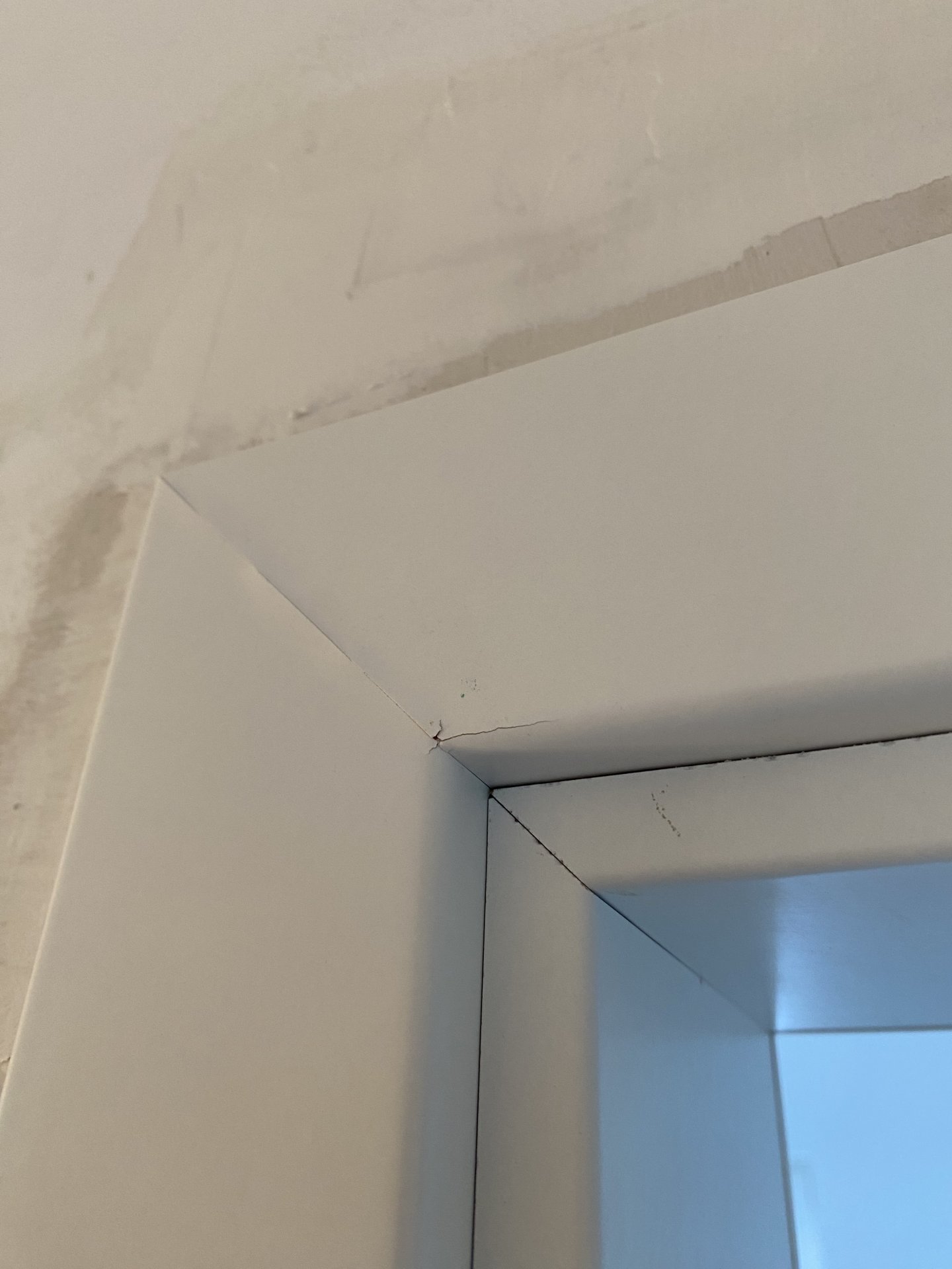

    Die Ecken sind übrigens mangelhaft da offensichtlich beschädigt, da wird er sich auch schwertun damit da irgendeinen Nachweis zur "Toleranz" zu führen. Bei den windschief zusammengeklebten Ecken ist es ähnlich...
    Wie auch immer, da muss er halt entweder merklich im Preis nachlassen, oder es nochmal machen. Meine Meinung.

    Toleranz auf den lot- und waagerechten Einbau ist 1,5 mm pro Meter, maximal 3 mm auf Elementhöhe; die Funktion darf dabei aber nicht gestört werden. Wenn die Wände schief sind, dann sind bis 7 mm Luft bis zur Wand hinzunehmen - alles darüber muss verschlossen werden (ist aber eine Zusatzleistung die zu bezahlen ist, also Absprache trotzdem notwendig!).
    Die Gehrungen an den Türen sind, in den Bereichen wo die Bekleidungsfuge aufgeplatzt ist, ein Totalschaden. Ich behaupte mal, dass die Gehrungen nicht verleimt wurden und diese dann beim Transport zur Maueröffnung verrutscht sind.

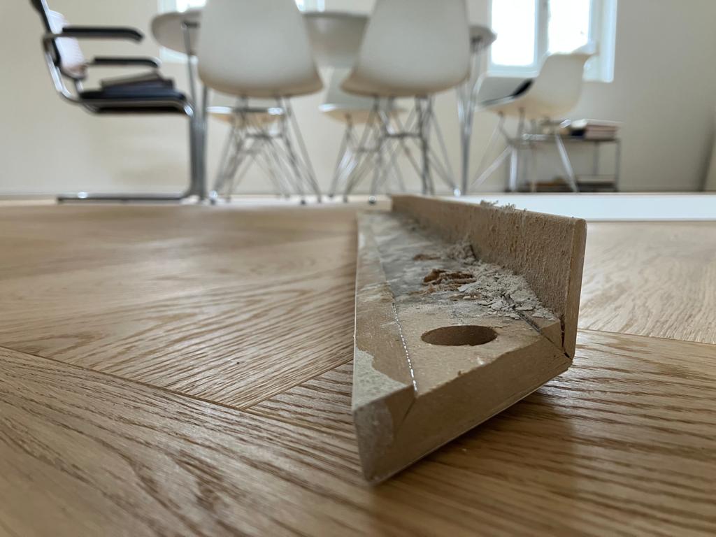

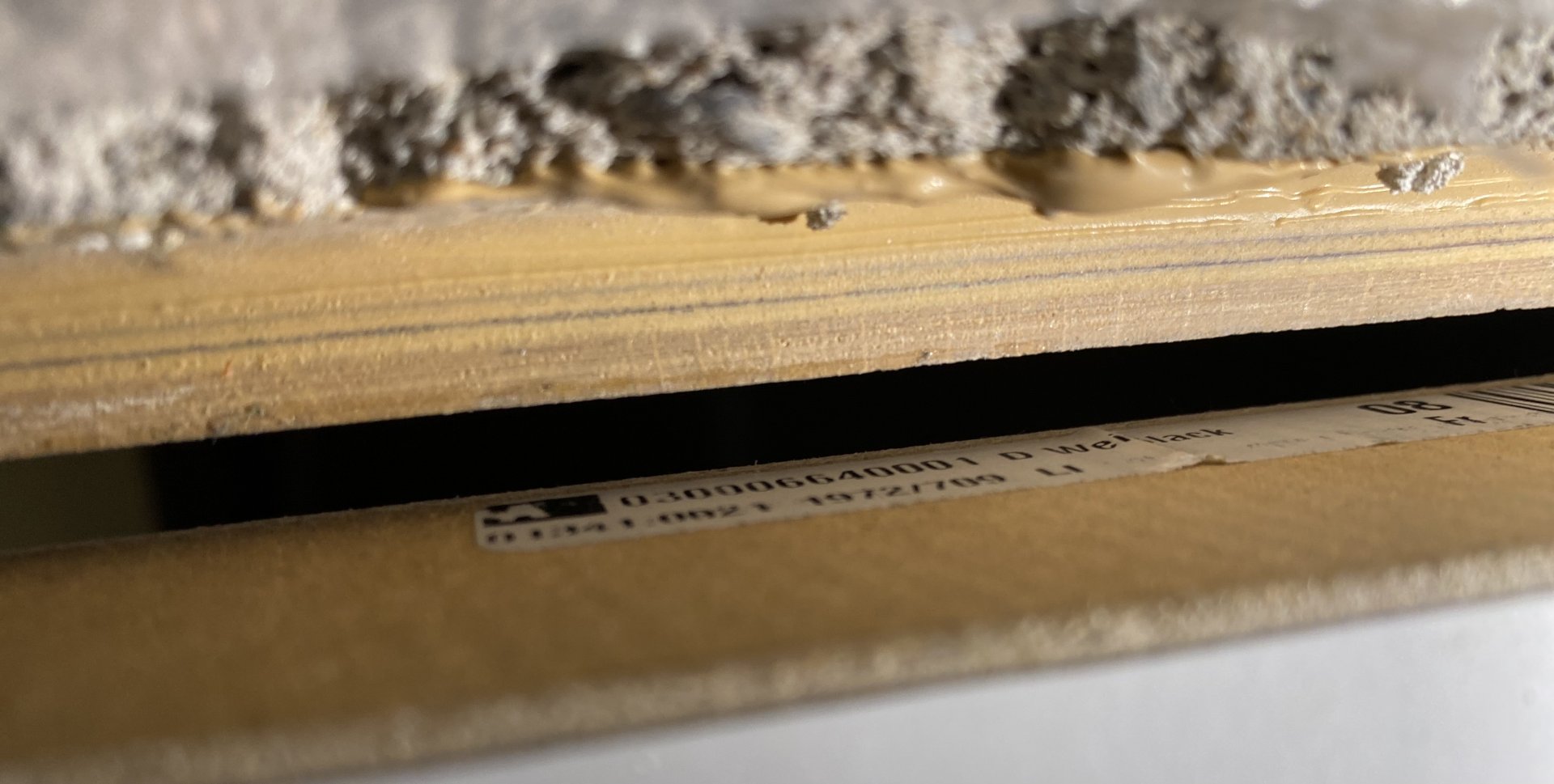

    sind die Fugen zur Wand von oben bis unten nahezu parallel?
    Wenn der Putzer nicht mit dem Gartenschlauch die Wände gewässert hat, dann halte ich einen Verzug für recht unwahrscheinlich.
    Verziehen könnte sich, wie auf dem Bild zu sehen ist, die eingesteckte Zierbekleidung...die kann dann aber auch wieder gerichtet werden.
    Die Beschädigungen an den Gehrungen haben nix mit Wasser zu tun.

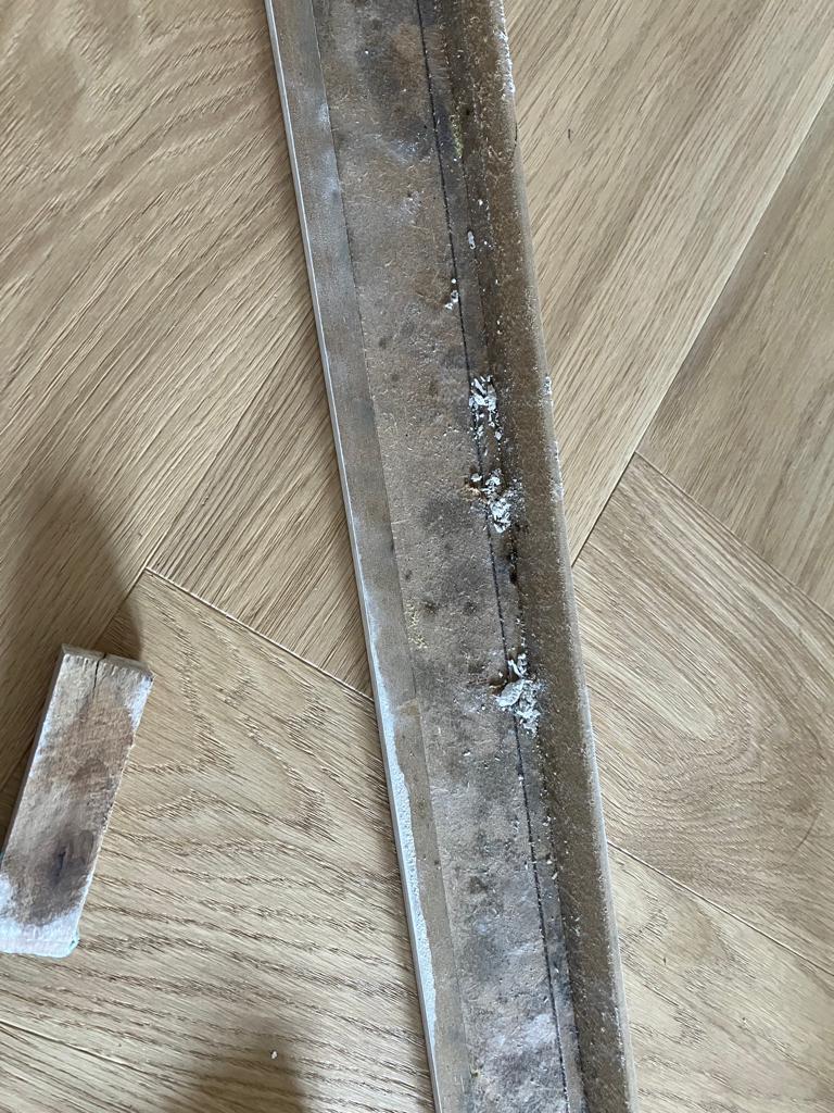

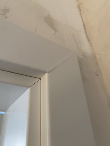

    Besten Dank erstmal für eure Hilfe. Die „verzogene“ Blende wurde mir nachträglich auf einem Bild präsentiert. Danach wäre diese stark verzogen und aufgequollen und ich sollte eine neue direkt im Werk bestellen… (zzst. für 85€)

    Das sieht wirklich nach Wasserschaden aus!

    In der Tat - das ist ein Wasserschaden und sogar schon mit Schimmel.
    Aber es verwundert sehr, dass die Gehrung auf ist…also nicht verleimt. Ich kenne keinen Hersteller, der in seiner Montageanleitung nicht vorgibt, dass alles verleimt werden muss. Kennst du den Hersteller?
    Ist die Bekleidung von der Zarge die auf der anderen Seite kaputt ist? Dann muss er sowieso eine neue kaufen.

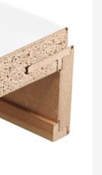

    Huga faltet die Bekleidungen soweit ich weiß nicht, sondern verleimt die Ecken als "Stufe“ und die Rückseiten der Bekleidungen haben eine Melaminharzbeschichtung als Feuchtigkeitssperre. Hast du die Kartons gesehen?
    Schau mal nach, ob unter dem Türblatt noch ein Aufkleber vom Hersteller ist.

    Was dir @das ICH sagen will, Huga macht Werbung mit Qualität und verleimten Ecken, das auf dem Bild mit der Schimmelzarge ist eine gefaltete Ecke.
    Kuck hier Seite 5, Bilder 04, 07, 09, 10, 12...
    Die Feuchtigkeitssperre siehst auf 14
    AD_Perfection_2023_WEB.pdf (huga.de)
    Schick das Schimmelbild mal zusammen mit der Rechnung an den Hersteller und frag ob das von ihnen sein kann...

    Bei deinem Bild ist die Bekleidung auf Gehrung geschnitten und dann zusammengefaltet und bei Huga werden die Ecken als Stufenfalz gefräst und dann zusammengefügt - siehe Bild.
    im weiteren findet man auf der Montageanleitung von Huga tatsächlich den Hinweis, dass alle Gehrungen verleimt werden müssen.
