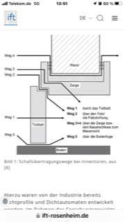

    Zur Fixierung einer Schallschutztür ist nur schäumen zu schwach hier muss auf Bandseite hinterklotzt werden und die Bandtaschen mit der Wand verschraubt werden (wegen dem höheren Türgrwicht)
    Ein 2 K kann nach 30 min entspreizt werden dann kann mann mit Dämmwolle satt hinterfüllen oder mit 1K (2K geht auch) die Zarge hinterfüllen wobei der Zargenfalz wo die Tür im geschlossen Zustand steht am wichtigsten ist
    Mehrpreis bei Schaum sind ca. 5 bis 8Euro
    Ebenso wichtig ist das die Zarge weder den Boden berührt (ca 2 mm höhersetzen) noch darf die Zarge innen und aussen die Wand berühren auch hier langt es wenn die Zargenverkleidung 2 mm Luft hat. Die Fuge wird dann mit Acryl und im Bodenbereich mit Silikon abgefugt.
    Diese Leistungen sind bei Schallschutztüren zwingend zu machen (bei normale Zimmertüren kostenpflichtige Nebenleistung) und gehören um die Funkion zu erhalten zur fachgerechten Montage
    Nachzulesen beim IFT Rosenheim

  10. #30 McHanni, 16.11.2023
    McHanni
    McHanni
    29.06.2023
    68
    17
    Hier auf dem Bild sieht man Weg 4 das die Zarge hinterfüllt werden muss da sonst die Schallhämmende Wirkung des Türblatt herabgesetzt wird heisst im Umkehrschluss die Funkionstür kann ihre Funkion als Schallschutztür ohne Hinterfüllung nicht erfüllen und stellt somit einen Mangel dar

    Ich meine was Aktuelles, mit historischen Dokumenten zur Argumentation wäre ich vorsichtig :winken
