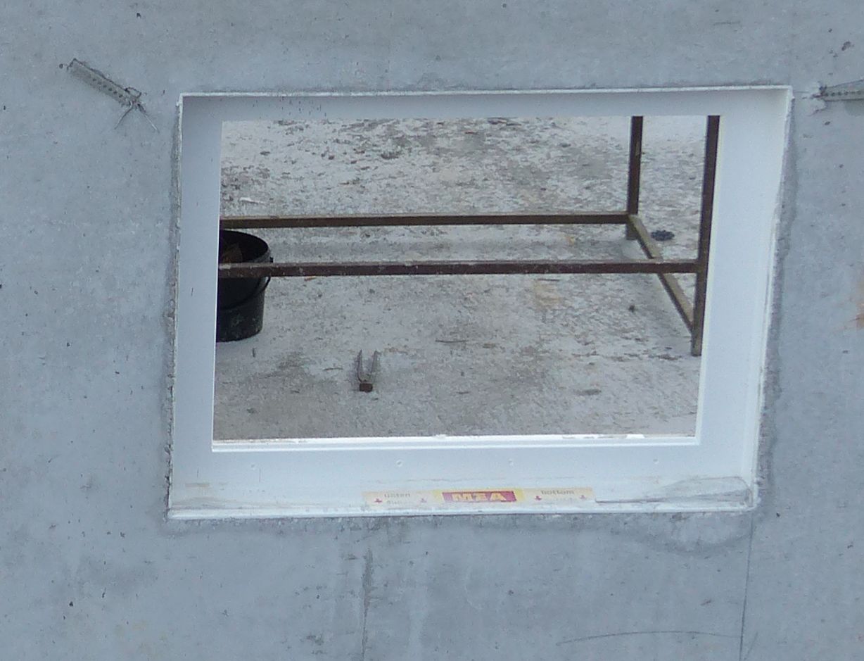

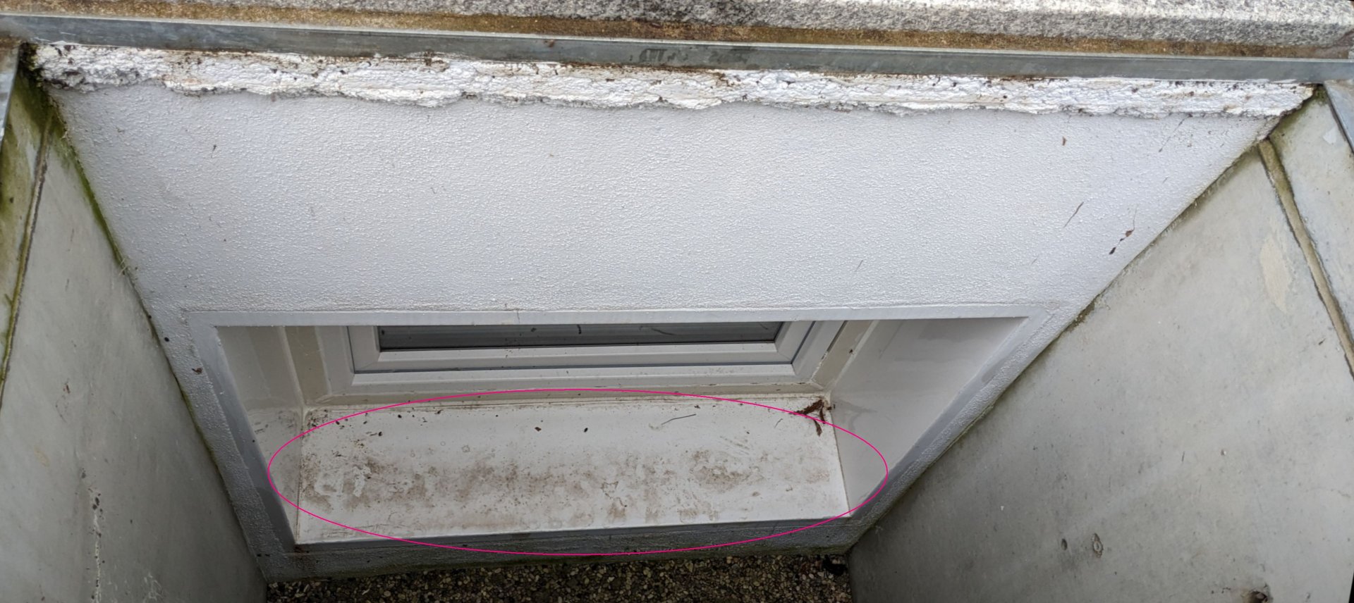

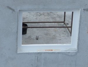

    bei mir sind 4 Kellerfenster eingebaut. Die Zargen sind im WU-Beton eingegossen, was üblicherweise so gemacht wird. Bei dem Einbau meiner Kellerfenster wurde grundsätzlich etwas falsch gemacht, da bei Dauerregen/Starkregen Wasser eindringt und tropfenweise auf der Innenseite austritt. Bei allen vier Fenstern!
    Zwei Fragen hierzu:
    1. Welchen Fehler könnte der Bauträger gemacht haben?
    2. Welches Produkt eignet sich für die Abdichtung?
    Fotos zeigt die Kellerfenster in der Rohbauphase.
    Danke und Gruß
    Seb

    Sind die Fenster tatsächlich druckwasserdicht?
    Wo genau tritt das Wasser ein?

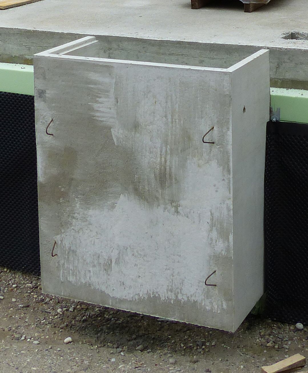

    Sind Lichtschächte draußen vorhanden?

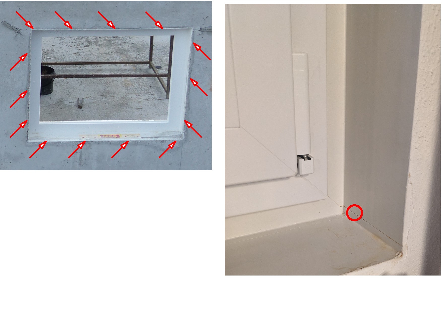

    Siehe Foto. Das Wasser dringt zwischen Zarge und WU-Beton (Pfeile) ein und tritt in der Ecke der Zarge aus (Kreis). Das Fenster ist nicht das Problem.
    Lichtschächte sind vorhanden, siehe Foto.

    Nein, die stehen nicht unter Wasser. Ich habe gerade einen Beregnungstest gemacht, der neue Erkenntnisse bringt. Das Regenwasser welches sich auf der Perimeterabdeckung ("Fensterbank") sammelt, wird zur Zarge weitergeleitet und dringt dann dort zwischen Zarge und Betonwand entlang der Zarge in den Raum ein.

    Das darf eigentlich nicht Passieren. Es liegt entweder ein Konstruktionsfehler oder Beschädigung vor

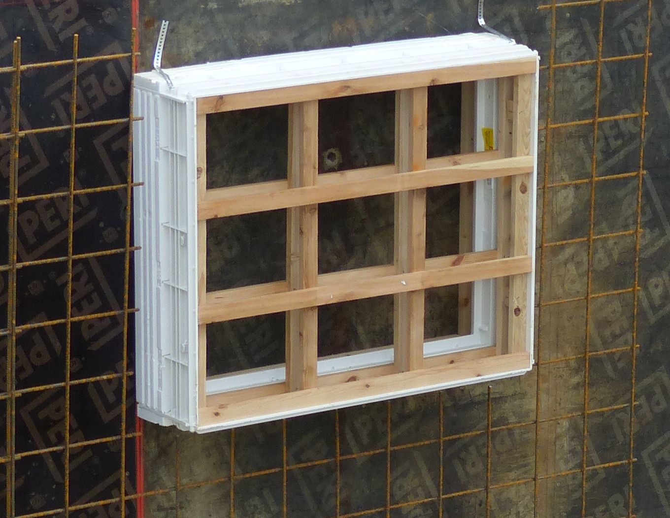

    Hier fehlt der umlaufende Dichtflansch , gleichzeitig was ist dort für Metall durchgeführt? Beim Betonieren kann auch genug daneben gehen.

    Vielen Dank für die Rückmeldung. Was das für Metallbänder sind weiß ich auch nicht. Ich werde bei MEA nachbohren, vor allem das mit dem Dichtflansch.
    Zum Abdichten muss jedenfalls die Perimeterabdeckung/Rahmen runter und die ist mit Montagekleber eingeklebt, laut Montageanweisung. Bin gespannt ob man das zerstörungsfrei herunterbekommt. Nochmals vielen Dank für die Tipps.

    Viele Durchführungen für WU Konstruktionen haben so einen Kragen der das durchzuführende Element umschließt und seitlich tief in den Beton eindringt. Somit wird der Weg für Wasser verlängert und erschwert weil es erst einmal um den Kragen herum seinen Weg finden müsste. Dieser ist oft z.B. aus Gummi oder weichem Kunststoff, ggf. weiter gerippt oder strukturiert.
    Die Metallbänder auf dem Foto im Schalungsbauzustand sind bestimmt Bänder an denen das Fenster provisorisch an der Schalungswand aufgehängt wurde während die Armierung geflochten wurde. Das ist mit Sicherheit nicht korrekt so und im schlechtesten Fall wurden sie am Ende auch nicht mehr entfernt.
    Das Fenster hat mit hoher Sicherheit eine Typenbezeichnung die ggf. bei geöffnetem Fenster im Falz oder am Flügel ablesbar ist. Bei MEA finden sich dann die notwendigen Einbauinformationen.
    Am Besten wäre es jedoch meiner Meinung nach die Bilder an den MEA Kundenservice per Email zu schicken mit der Frage ob soweit erkennbar die Ausführung für ein wasserdichtes Fenster korrekt erscheint. Die Leute dort sind sehr kompetent und können Dir auf Anhieb sagen ob es das korrekt gewählte Fenster ist und ob die Verarbeitung korrekt ist.
    Unterschiedliche Kombinationen aus wasserdichten Fenstern und / oder Lichtschächten mit / ohne Ablauf sind möglich. Dabei muss man an Wasser von den Seiten wie auch von Oben denken. Aus wasserdichten Lichtschächten kommt von oben eingedrungenes Wasser nämlich auch nicht mehr von alleine heraus wenn kein Ablauf vorhanden ist. Soetwas gehört bedacht geplant.

    Nach einem Telefonat mit MEA habe ich erfahren, dass die Zargen ohne Dichtung etc. vergossen werden. Normalerweise sind sie dann auch dicht. Ich muss jetzt die Perimeterabdeckung rausreissen, da sie verklebt ist. Wenn die ab ist, kann ich mit GF-Vlies und Dichtschlämme den Übergang Zarge - WU-Betonwand abdichten. Alternativ könnte man nur die Perimeterabdeckung mit Silikon abdichten, das würde natürlich viel schneller gehen. Mal schauen...
