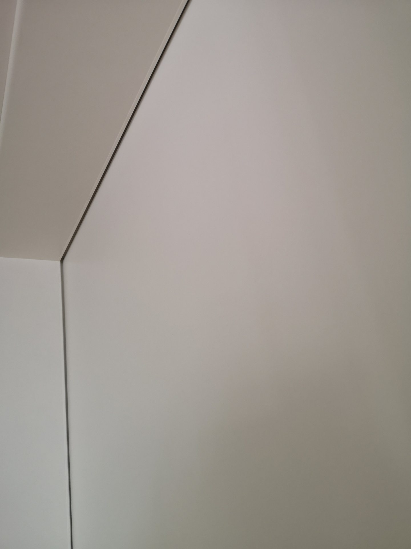

    bei uns wurden Zargen (vor allem) in den Schlafräumen krumm eingebaut.
    Im Schlafzimmer ist es besonders schlimm, da auch der Putz schon ziemlich schief war.
    Laut TÜV Gutachter war eine Passleiste ausreichend.

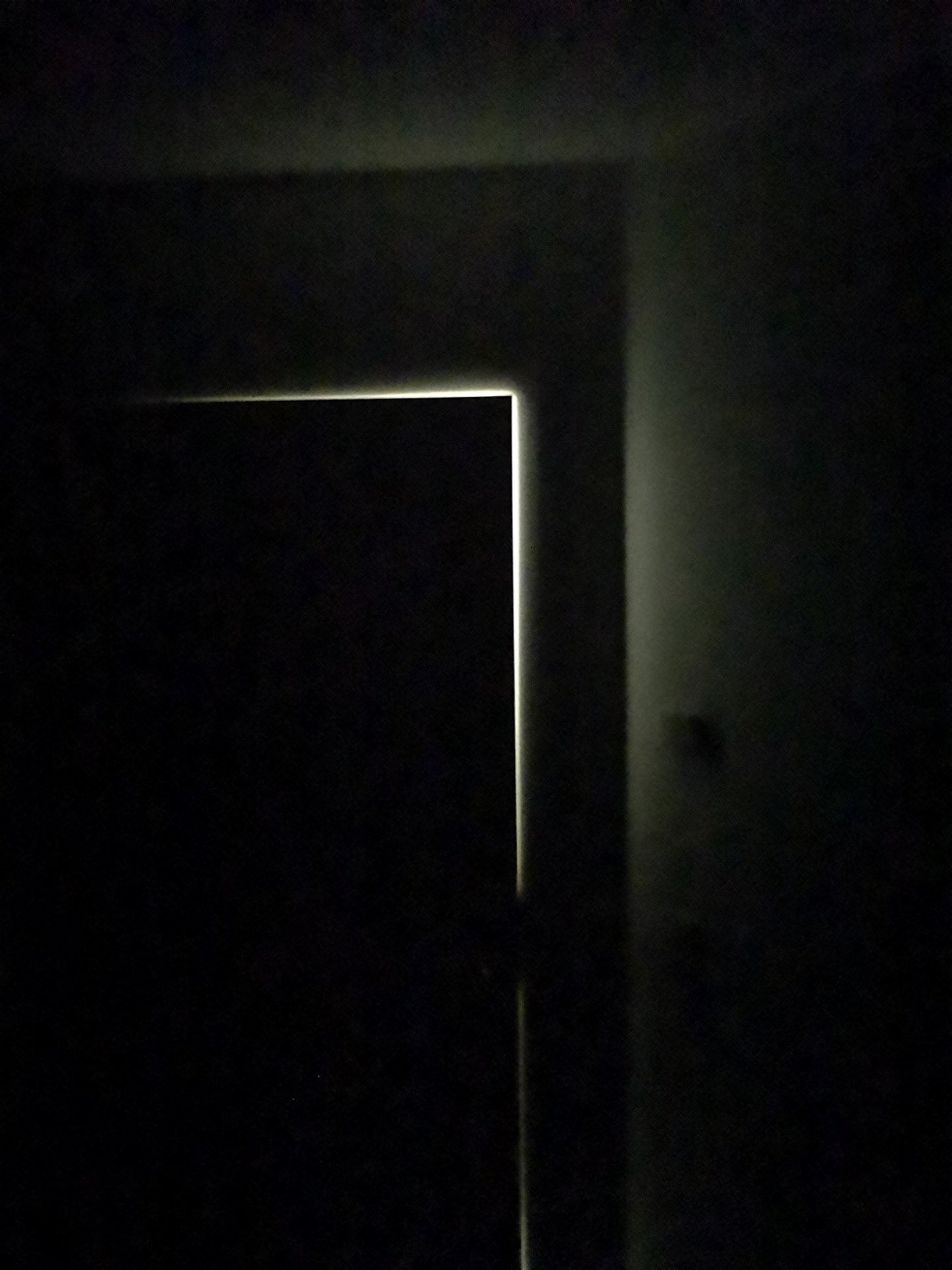

    Die Zarge ist in sofern krumm, als dass das Türblatt auf Türklinken-Seite im oberen und unteren Bereich weit von der Zarge absteht. Die Türen sind gerade. (geprüft)
    Durch den Spalt kommt leider so viel Licht durch, dass ich dadurch regelmäßig viel zu früh wach werde.
    Wir leben bereits seit fast 2 Jahren im Haus und ich habe es leider schleifen lassen, weil ich es teilweise abmildern konnte. Aber auf lange Sicht ist es echt mies.
    Ich schätze die Chance auf Reklamation beim Bauträger gering ein. Ich möchte es trotzdem versuchen.
    Gibt es hier irgendwelche Normen? Toleranzen?

    Es scheint eine Turzarge mit Maulweite 125....150 mm zu sein. Wenn das Türblatt plan ist, dann schau mal, ob du die Bekleidung der Zarge abbekommst. Dann die Zarge mit Schraubzwingen und unterlegmaterial so in dem Loch fixieren, dass alles lot- und waagerecht ist. Zarge vollflächig(!) ausschäumen und ggf. noch (nach dem Aushärten des Schaumes) hinter der Dichtung schräg in das Mauerwerk dübeln.
    Nimm einen 2K-Türenschaum, der hat eine bessere Haftung als der 1K-Fensterschaum.

    Des Türblatt wird nicht Plan sein , so beschlies ich des anhand von den Bildern, meistens kommt es davon, dass die Türen falsch gelagert werden. Die macht einen Bauch... das Türblatt in die waagrechte auf Böcke o.ä legen, und passende Gegengewichte auf die Tür legen ( Bauchseite) bis es wieder Plan ist

    Ich sehe nur Licht durch die Schlitze schimmern, kann aber wirklich nicht erkennen was krumm ist…egal was du beschlossen hast.
    Und weil
    gegeben ist, muss es die Zarge sein.
    Aber prinzipielle gebe ich dir recht, es sind oft die Türblätter nach falscher Lagerung….dieses aber sehr selten bei dem Tischler sondern meistens "Zuhause" beim Kunden wenn der nächste Handwerker das Türblatt nochmal schräg an die Wand lehnt.
    Bei Türzargen mit geringer Maulweite kommt es sehr oft vor, dass sich diese durch die angeleimte Falzbekleidung krumm ziehen. Daher wurde in der RAL GZ 426 aufgenommen, dass bei Türzargen >125 mm die max. Verformung bei 2,5 mm liegen darf. aus diesem Grund sind Zargen VOR dem Zusammenbau auf Ebenheit zu prüfen.
    Die Zargen mit Maulweite bis 200 mm habe ich mit der oben beschriebenen Methode noch gerichtet bekommen.
