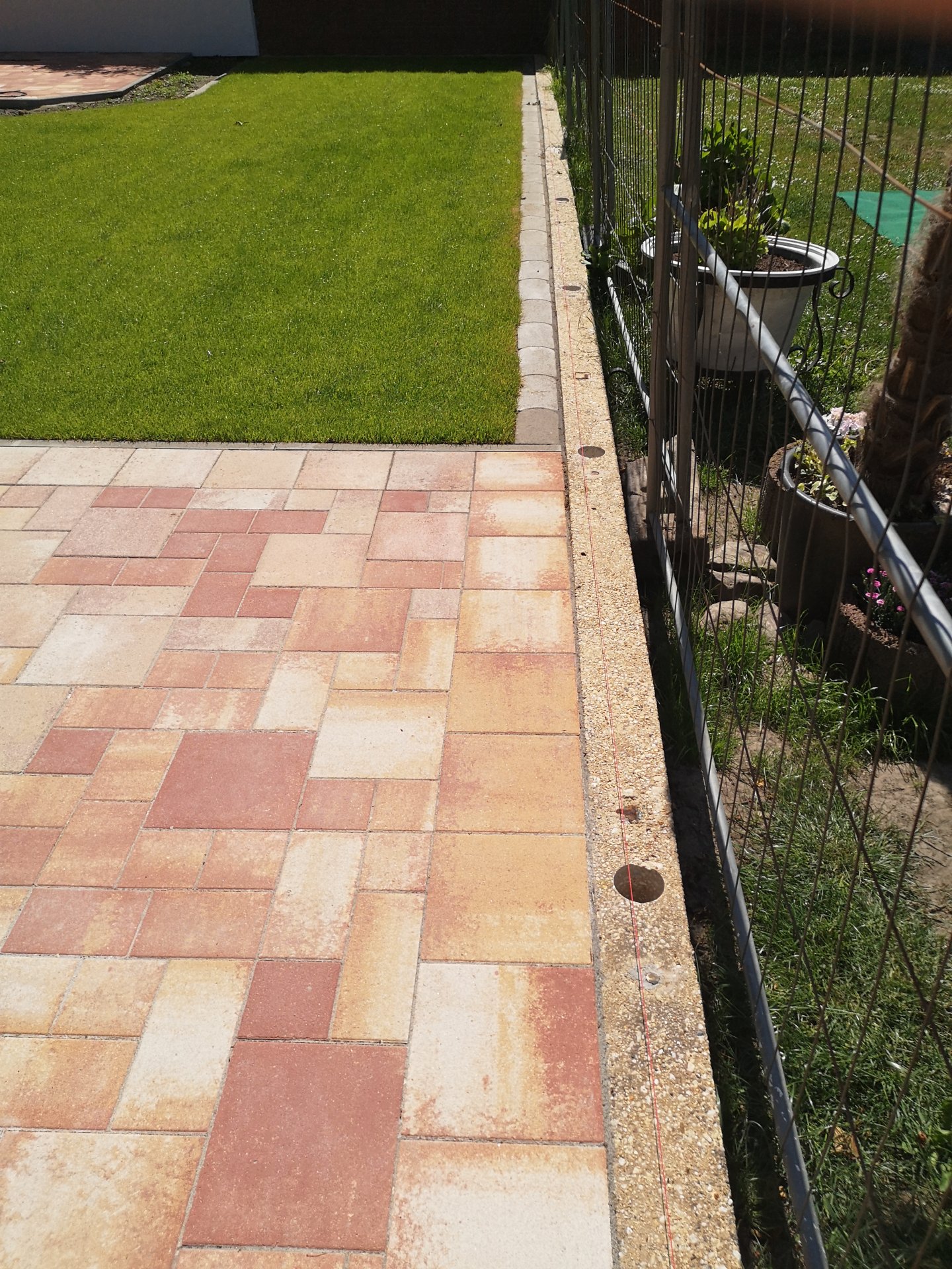

    ich bin mitten in den Vorbereitungen um einen Holzzaun (Stecksystem) auf eine bestehende Mauer (5cm über GOK) zu montieren. Die Mauer erstreckt sich über die gesamte Gartenlänge und stellt die Grenze zwischen zwei Gärten dar.
    Nun macht diese Mauer auf die Gesamte Länge aber einen "Bauch" zur Seite, gut 5cm.
    Wie macht man es nun richtig? Den Zaun diesem Bogen anpassen oder den Zaun gerade ausrichten, egal was die Mauer macht? Die Pfostenträger werden in Kernbohrungen einbetoniert daher habe ich genug Spielraum für beide Varianten.
    Anbei ein Bild der Situation.
    Vielen Dank schon mal!
    Gruß Tobiad

    Ich würde den Zaun gerade machen, denn dort schaut man ja schonmal entlang.

    Ich Würde dem Bogen folgen.
    Außer mit der Schnur siehst Du den Bogen nicht. Der Zaun würde aber immer schief ausschauen und du müsstest immer erklären dass der Zaun gerade ist und das Fundament Schief....
