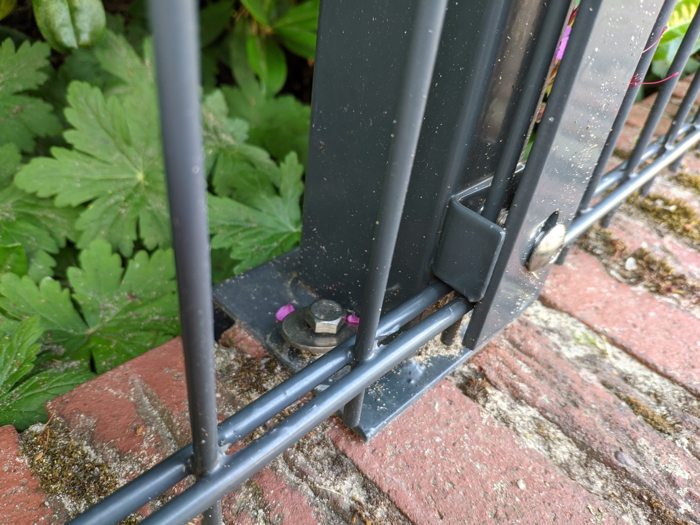

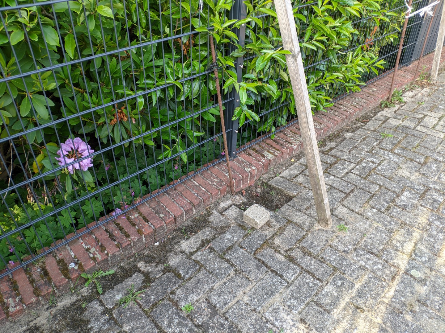

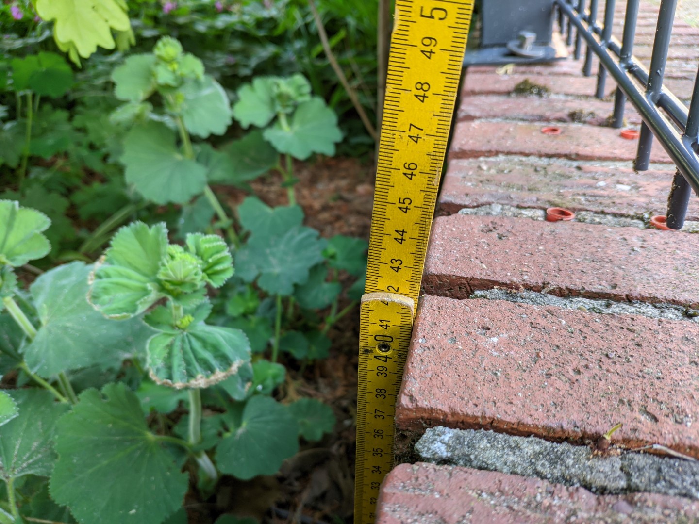

    Hallo liebe Forenmitglieder!
    Ich hoffe, Ihr könnt mir in meinem, vermutlich etwas schwierigerem Problem, helfen.
    Konkret geht es dabei, meinen neuen Zaun aufzustellen, welcher leider nicht so gehalten hat, wie es mir versprochen wurde.

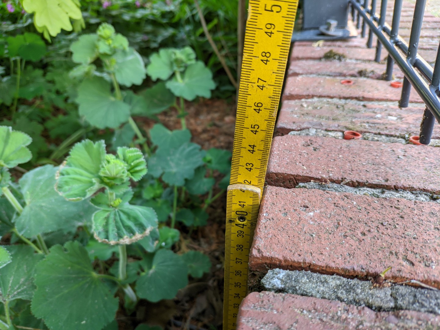

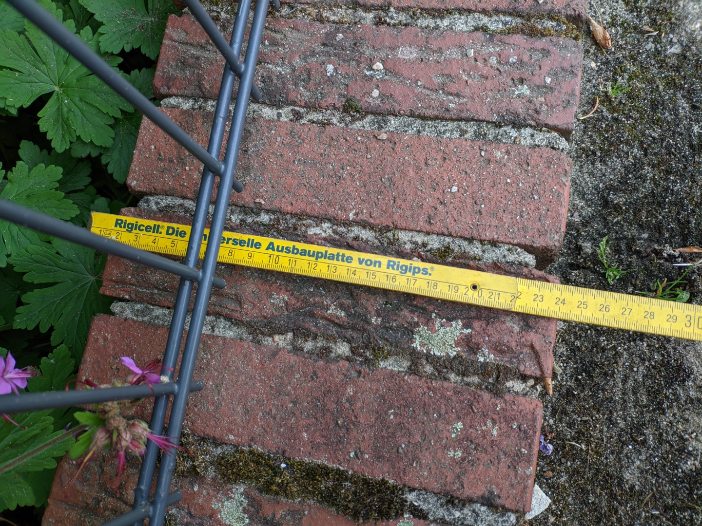

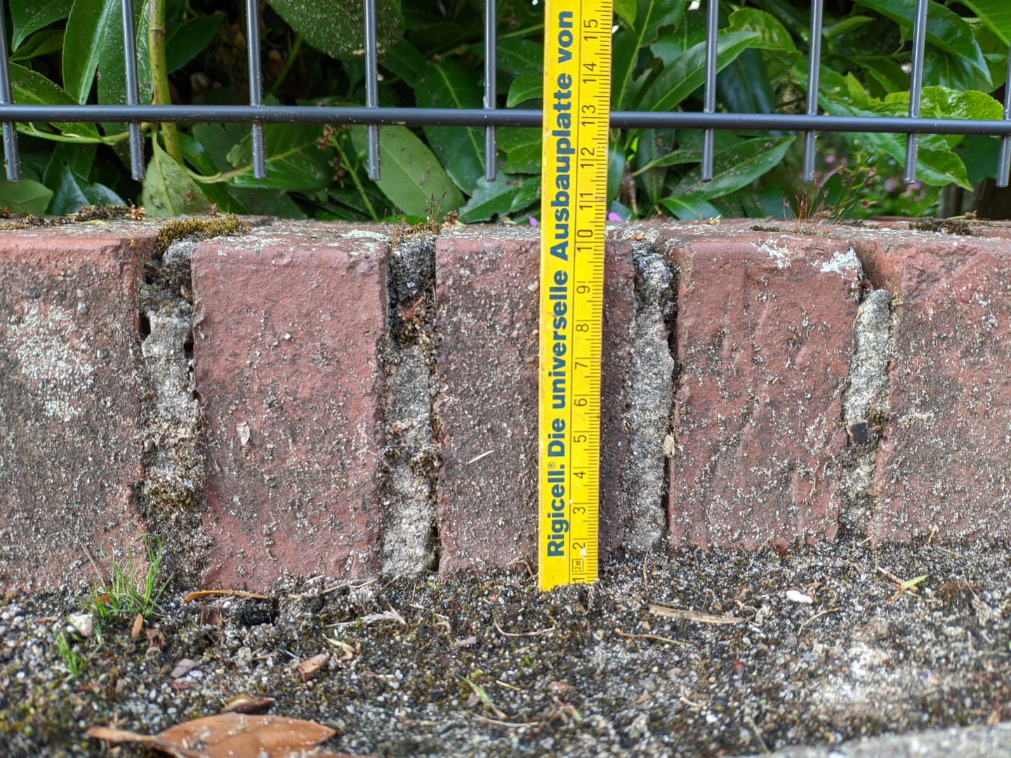

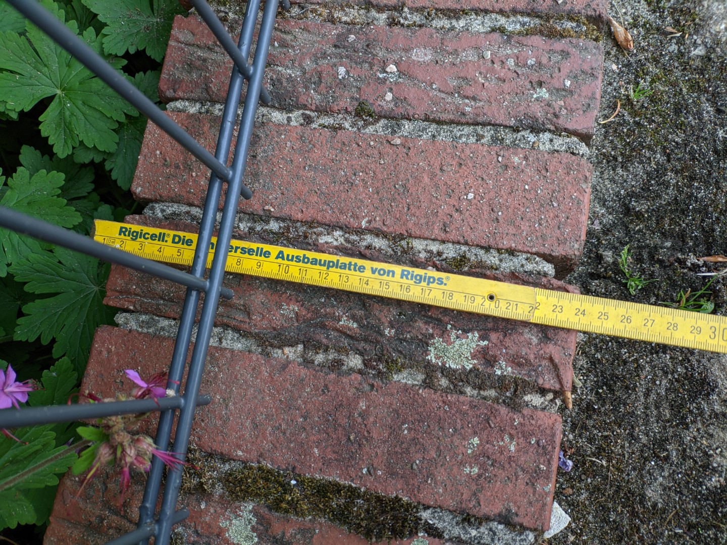

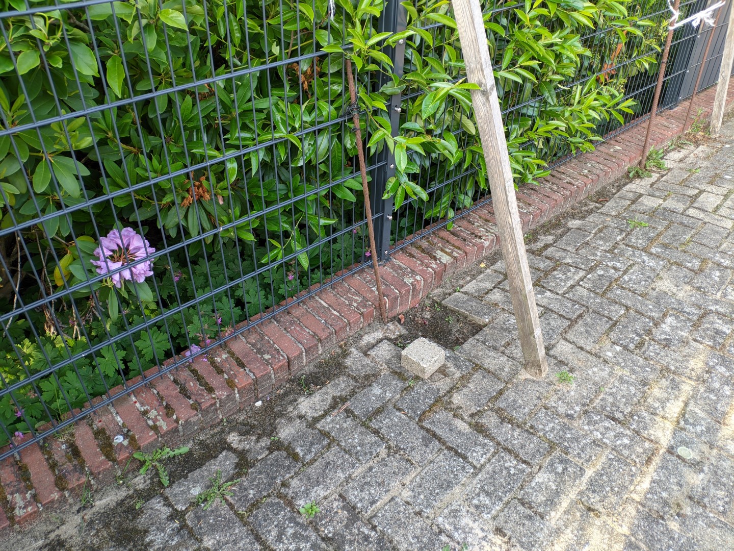

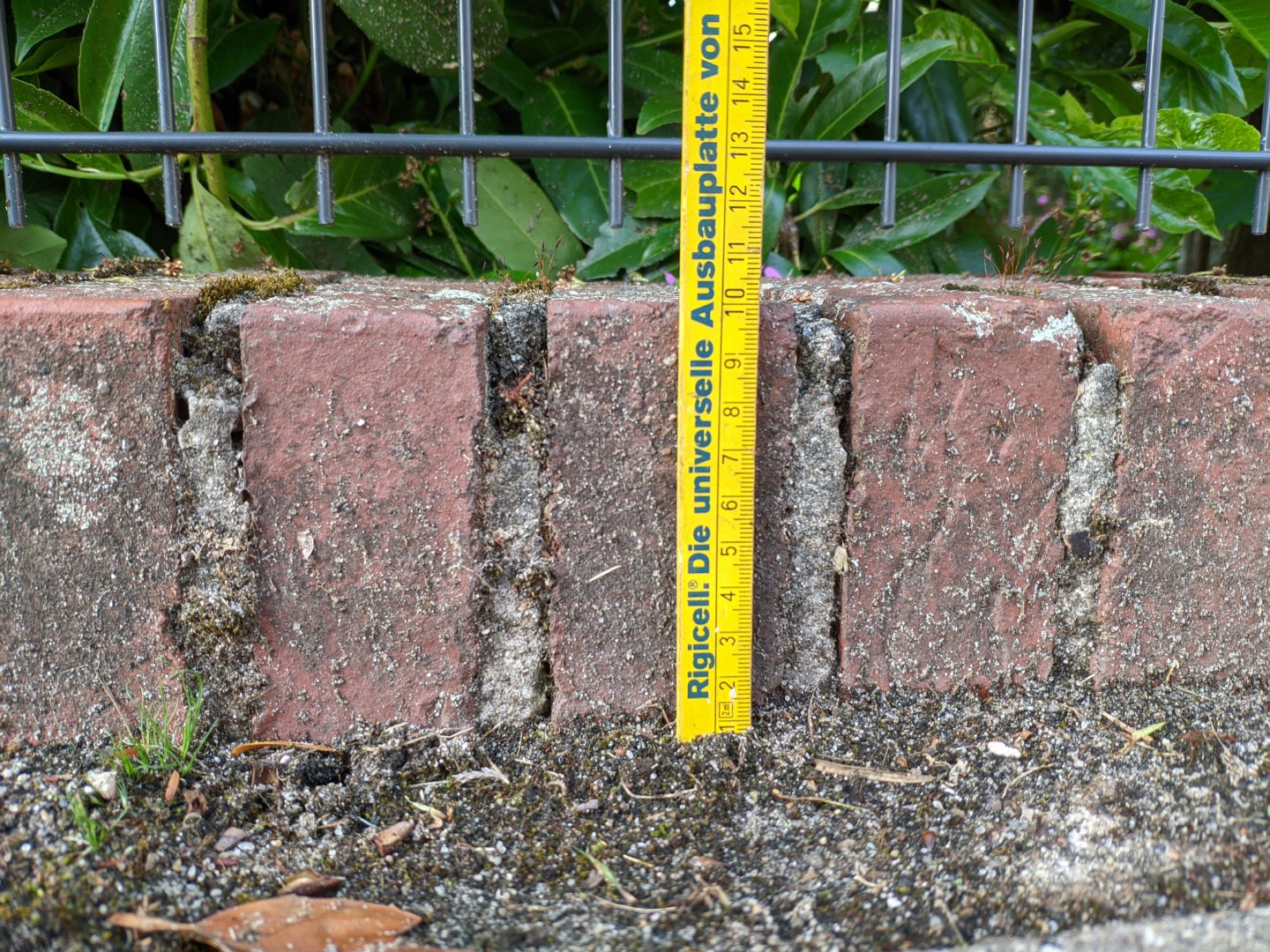

    Ich habe zwischen Nachbargrundstück und meinem eine ca. 40cm hohe Mauer, auf die der Zaun aufgestellt werden soll. Da mein Grundstück jedoch ne Ecke höher liegt, sind von mir aus lediglich die oberen 9-10cm der Mauer einzusehen.

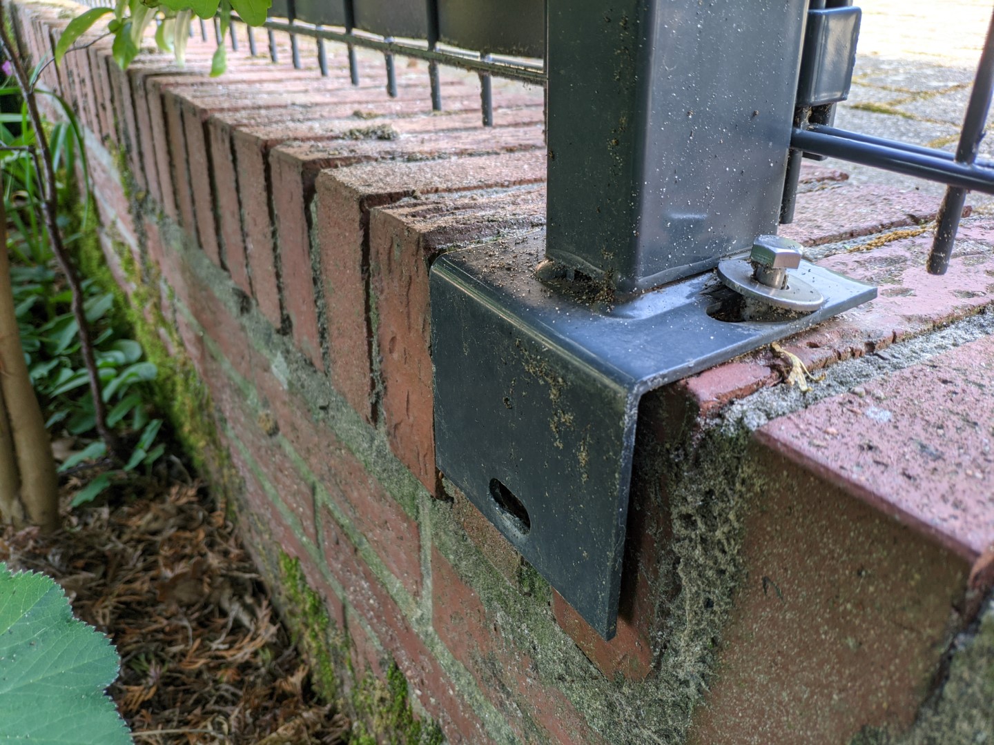

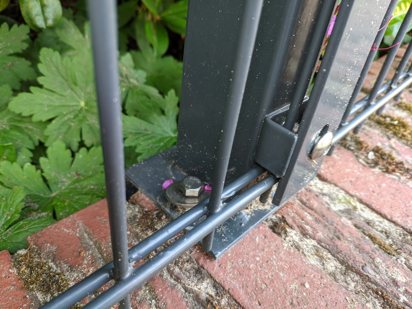

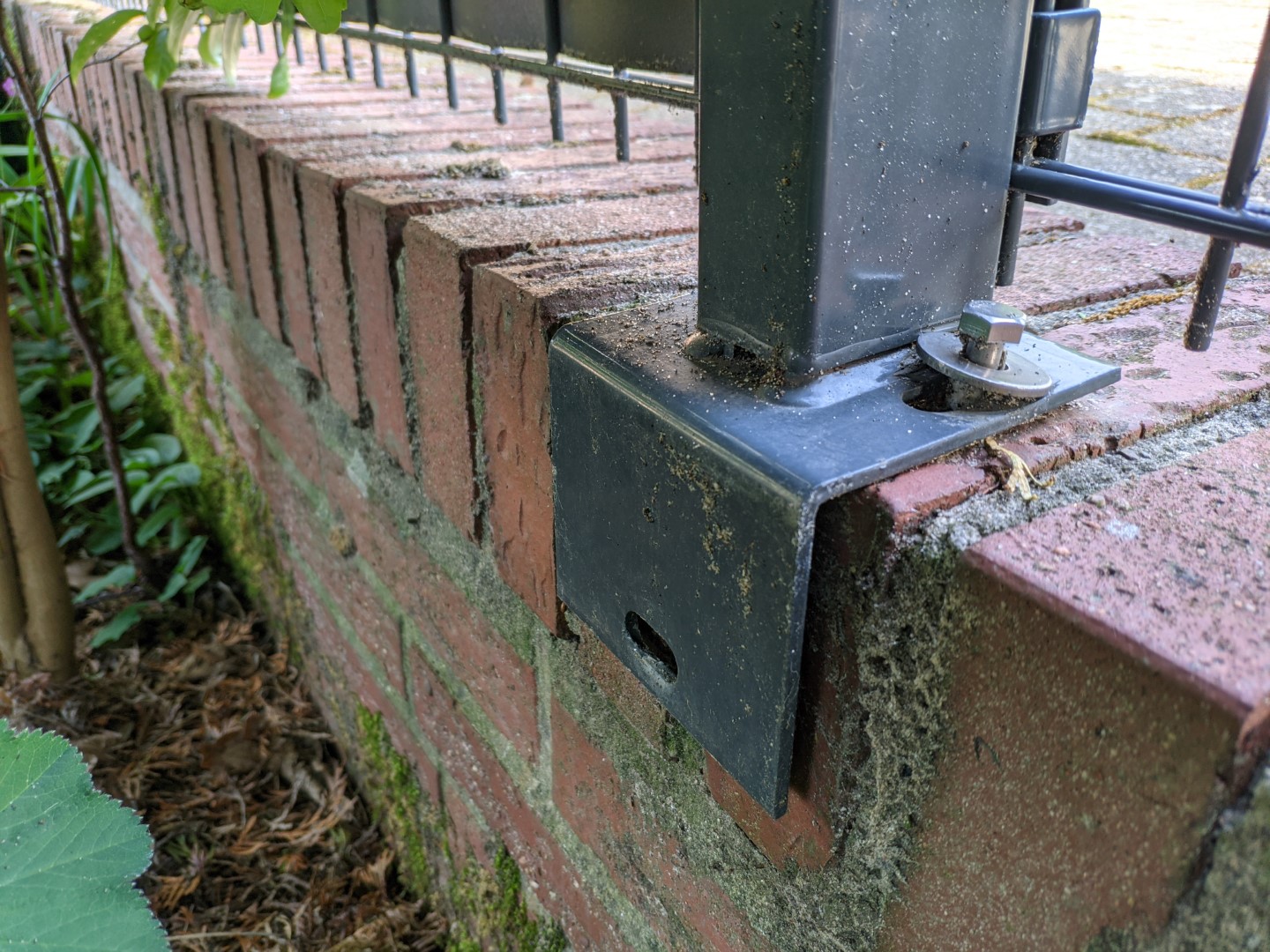

    Montiert wurde dieser mit L-Pfostenträger zur Seite des Nachbarn. Diese sind jedoch kurz nach der Montage herausgebrochen und halten somit logischerweise den Zaun nicht mehr in Position. Dies Problem gilt es nun zu beheben, bin mir aber noch nicht sicher, wie ich das am besten anstellen soll. Ich gehe allerdings davon aus, dass die reinen L-Träger in Verbindung mit den Ziegelsteinen der Mauer einfach nicht genug Widerstand bieten, und somit andere Lösungen her müssen.
    Damit Ihr euch ein Bild davon machen könnt, habe ich mal ein paar Fotos gemacht.
    Beim Zaun handelt es sich um einen Doppelstabmattenzaun mit einer Höhe von 160cm, welcher später noch mit Sichtschutzstreifen ausgestattet werden soll. Dementsprechend stabil muss hinterher der Zaun natürlich stehen. Ich hoffe, Ihr habt hierzu gute Ideen!
    Ich bedanke mich schon mal für alle Antworten im Voraus!

    Mit dem Zaun baust Du ein perfektes Abbruchwerkzeug für das marode Mäuerchen.
    Du wirst wohl gute Fundamente auf Deiner Seite der Mauer brauchen. An Nachbars Stelle hätte ich Dir den Marsch geblasen, wenn Du von meiner Seite aus gedübelt hättest.
    Apropos Nachbar: Wie hoch ist denn die Mauer auf seiner Seite? Das bestimmt die zulässige Gesamthöhe der Grenzbefestigung, je nach Bundesland.
  3. #3 simon84, 22.05.2022
    23.490
    7.034
    Am besten wird es sein 2-3 Reihen Pflaster rausnehmen, Fundamente zu setzen und die Zaun Pfosten so zu montieren. 1,60m mit sichtschutz sind echt ne Hausnummer
    ansonsten müsstest du sehr tief in die Mauer mit Gewindestangen rein, Risiko ist dabei dass die Mauer von deinem „monsterzaun“ noch weiter beschädigt wird

    Wie willst du in der Rollschicht irgendwas befestigen? Beim ersten lauen Lüftchen zieht's die angebohrten Steine einzeln raus.
    Wie ist die Mauer denn gegründet? Vielleicht lassen sich die oben genannten Gewindestange ja im Fundament verankern.
