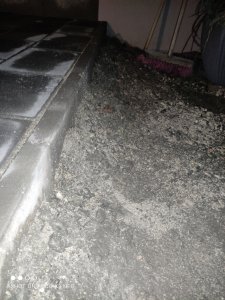

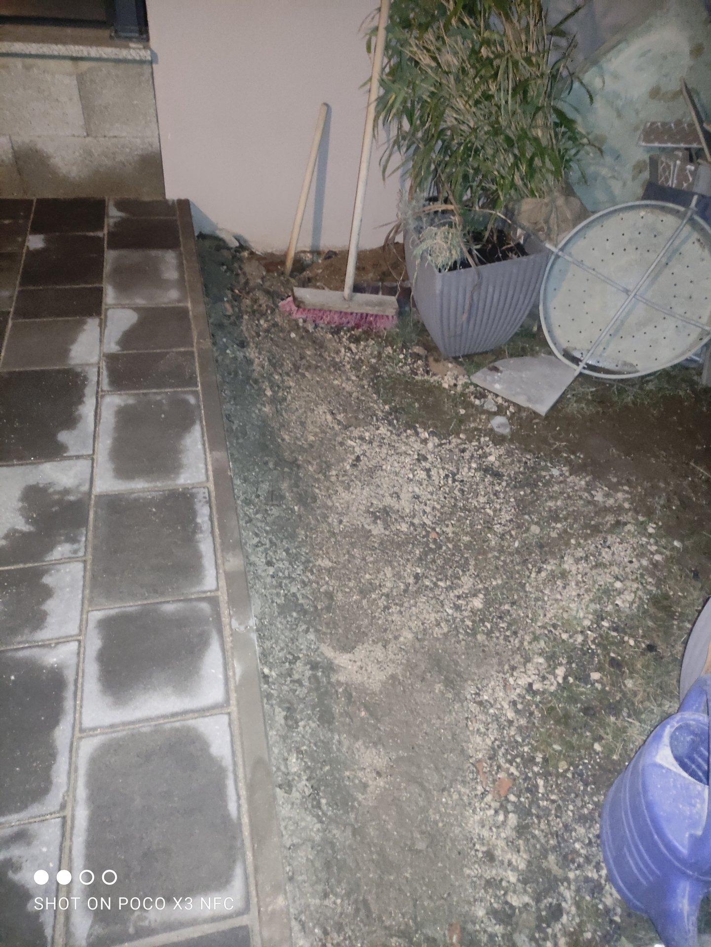

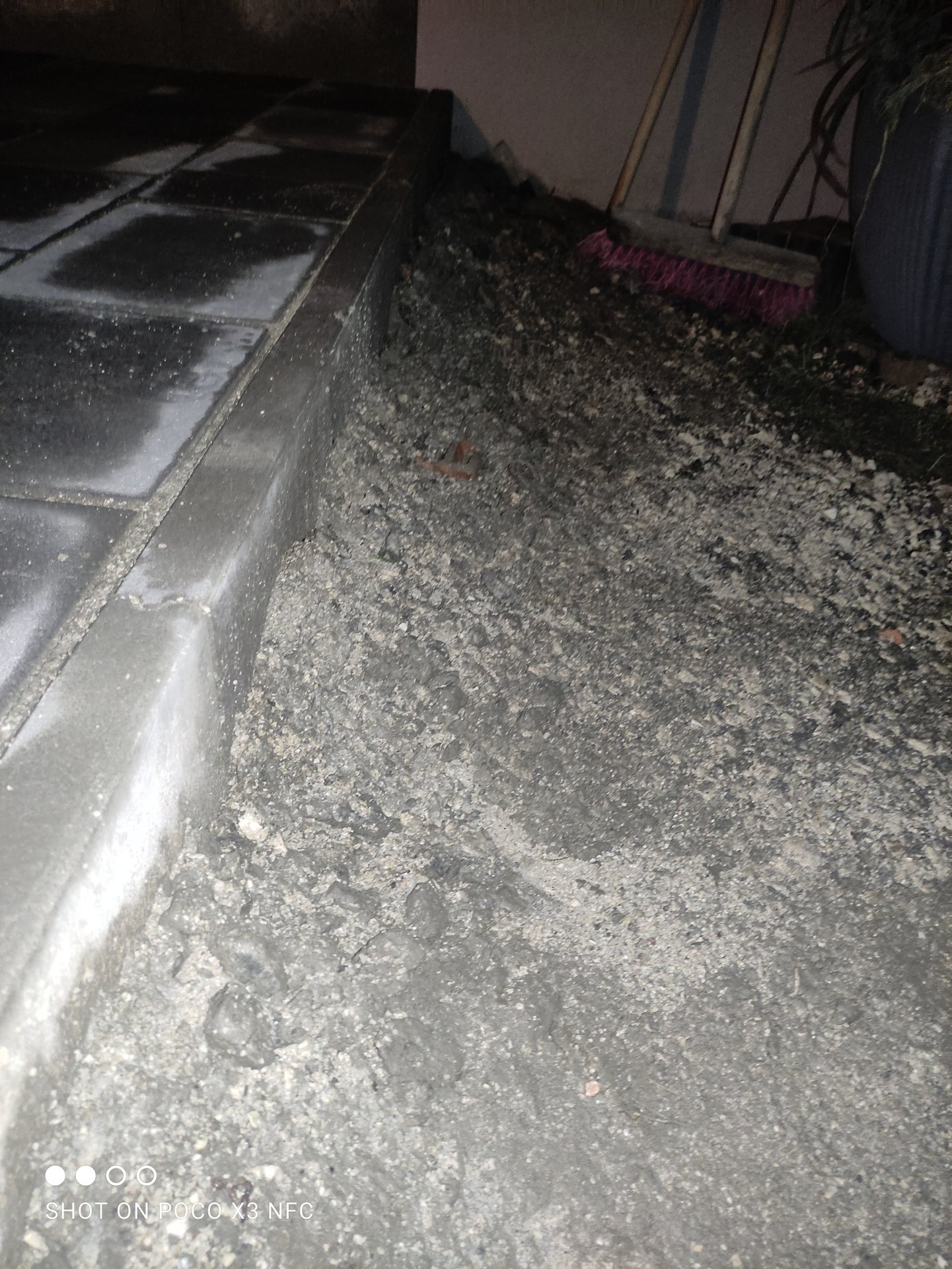

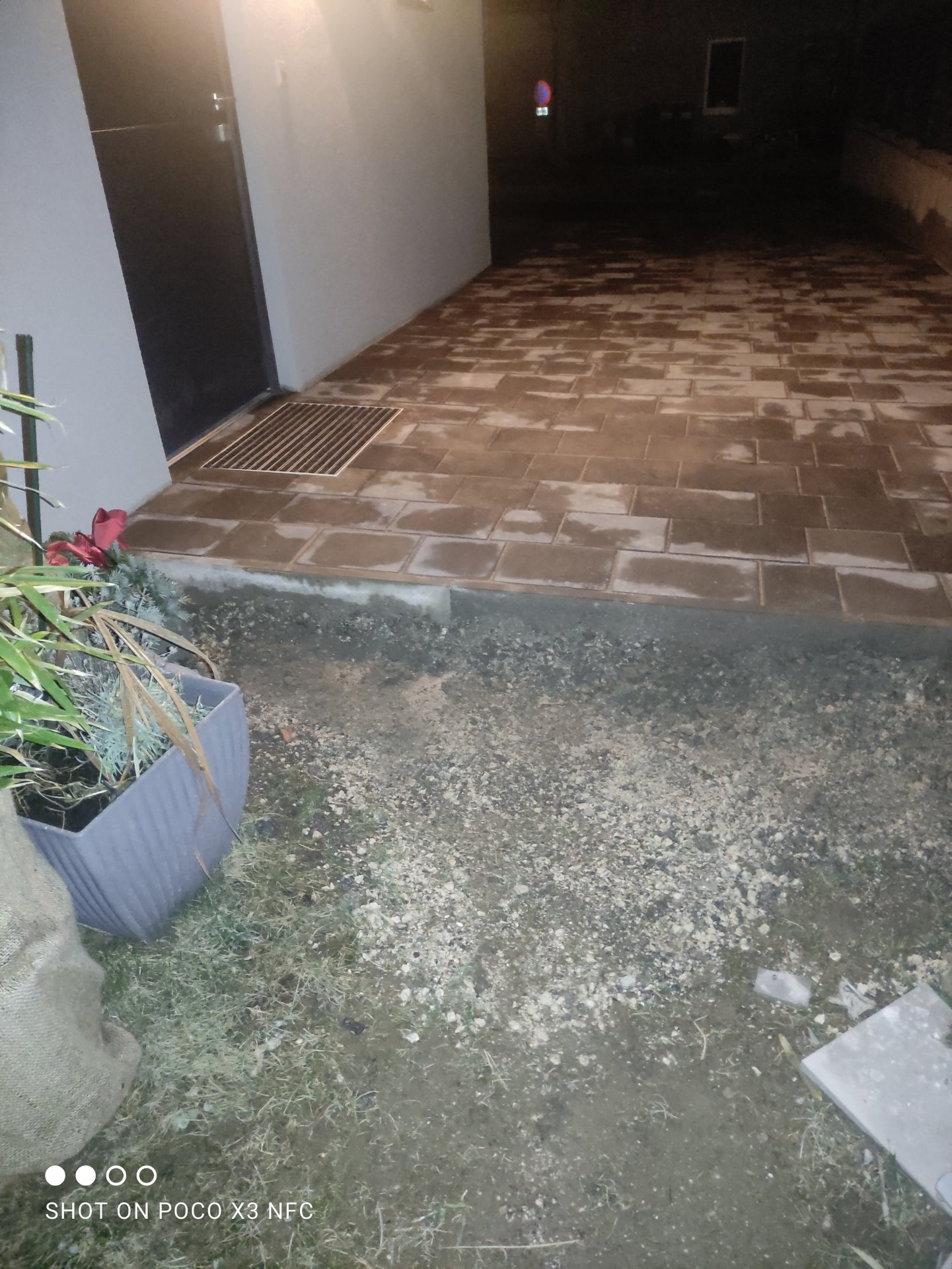

    Bräuchte mal paar tipps bin mir unschlüssig wie man das so einfach wie möglich montieren könnte ob das einfach mit bohren,betonieren usw möglich ist. Bin was ideen angeht eher absolute niete und komme meist erst drauf wens fertig ist bzw seh ich im internet ne bessere lösung.
    Mir gehts darum das bei dem kantenstein drunter schon beton ist ich aber die pfosten so nah wie möglich an den stein machen will da ich kein 20cm abstand da haben will und nach dem stein kommt auch noch ne rampe zum rauf und runter gehen.
    Der zaun wäre einfach mit einem tor ein doppelstabgitter zaun
    Hoffe man erkennt genug auf den fotos,
    Also mir gehts nur um paar ideen die ich evtl umsetzen könnte wäre euch sehr dankbar :-)

    Geh als erstes mal in deine Handy Einstellungen und deaktiviere dieses dämliche Deppenwasserzeichen.
    Dann holst du dir nen ordentlichen Stemmhammer, nicht den für 79€ bei Obi, und stemmst in dem Bereich wo die Pfosten stehen sollen den Beton weg.
    Dann stellst du die Pfosten ins ausgehobene Loch, betonierst diese ein, füllst gegebenenfalls mit dem Aushub wieder auf, verdichtest das ganze und betonierst die Rückenstütze wieder an.

    das war jetzt die schwierigste lösung die ich eben genau nicht unbedingt wollte :D

    Zaubern können wir leider nicht... der Pfosten soll dahin, wo der Beton ist.
    Also entweder klebst du den Pfosten auf den vorhandenen Beton und verstrebst den Pfosten in beide Richtungen oder du machst das einzige plausible wie von #2 beschrieben.
    Du wirst dich aber wundern, wie gut du den Beton raus gestimmt bekommst... so ne Rückenstütze ist keine bewehrte Bodenplatte!
